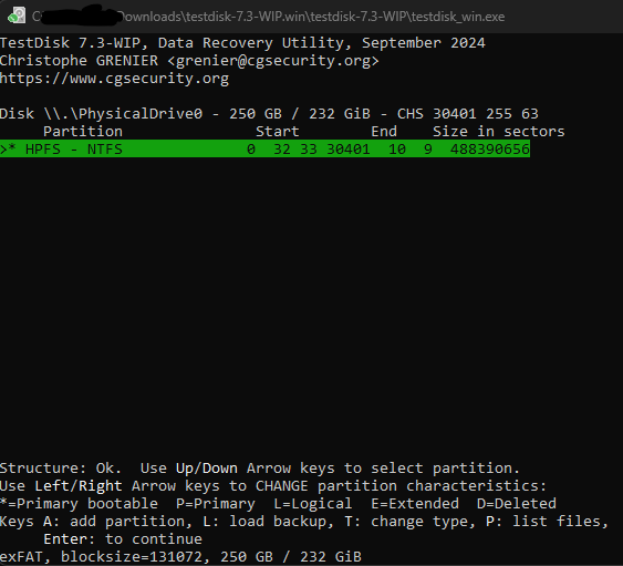

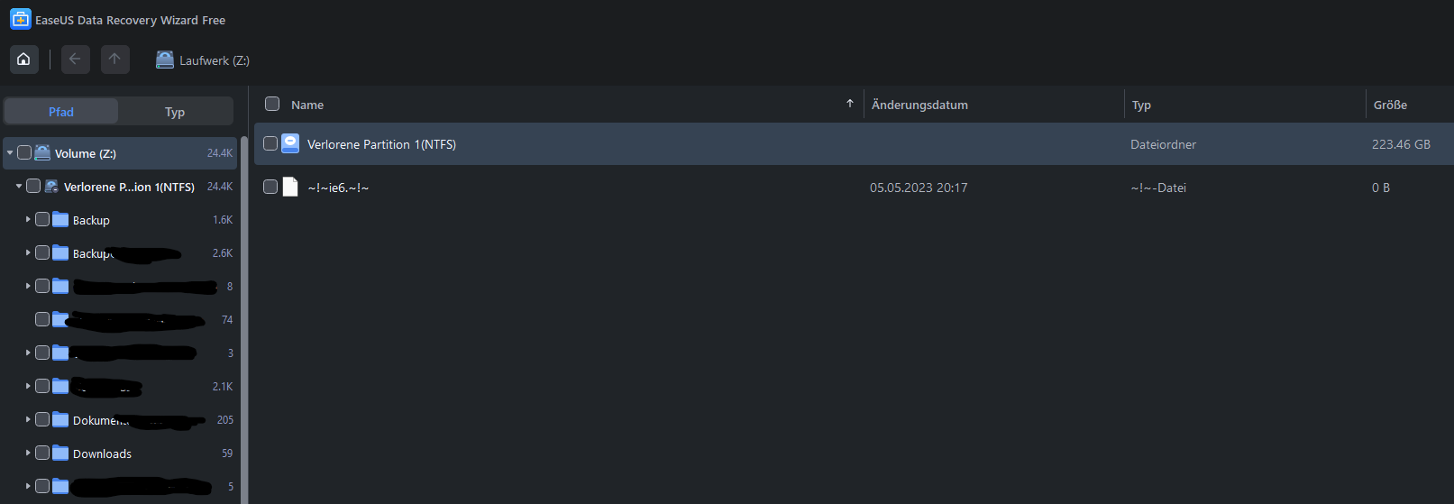

Ich habe mal eben TestDisk gestartet und auch EaseUS scannen lassen.
TestDisk zeigte folgendes:
EaseUS zeigte folgendes.
Er hat noch einigen Minuten direkt erste Ordner angezeigt, daher musste ich bisschen etwas Schwärzen.
Wie ist eure Meinung dazu?
Sieht danach aus, als wäre alles noch vorhanden auf den ersten Blick?
Reaktionen: Kristatos
Sieht doch gut aus, da sollte sich eigentlich alles tetten lassen.
Reaktionen: Kristatos, N_O_K_I_A und BarBaer
Wenn du in testdisk dann P drückst, siehst du deine Daten. Diese kannst du dann auf ein anderes Laufwerk kopieren. Oder du schreibst direkt die Partitionstabelle von der NTFS Partition. Dann sollte nach einem Neustart des PCs die HDD wieder normal funktionieren.
