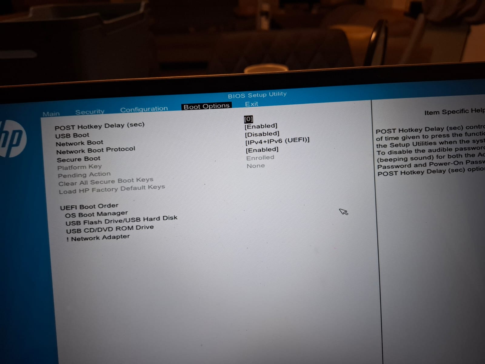

uefi scheint aktiviert für ipv4 und ipv6. Die Reihenfolge habe ich belassen, da steht
OS boot Manager
USB drive flash oder drive
weitere

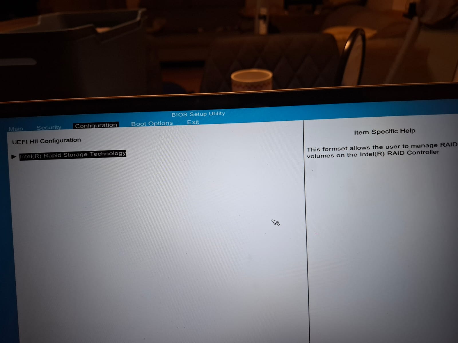

dieses VDM finde ich nicht, aber schon etwas zu raid, bezieht sich auf Intel Raid Controller, aber nicht verstellbar. Aber dort steht, no disk connected to the system.
Zur Sicherheit noch die Screenshots aus dem Bios.

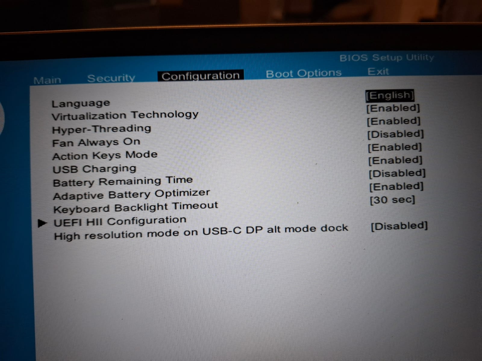

Würde vll ein Screenshot von den Boot Optionen noch etwas bringen? Also nicht die Frage bei der Installation, sondern aus dem Bootmanager, wo die Frage kommt, woher? Ich glaube zwar, dass ich alle Optionen dort geprüft habe.

Du zeigst im ersten Screenshot die neuraligische Stelle für solche Fehler, aber Du musst schon zeigen was dort eingestellt ist. Das schwarze Dreieck dieser Option muss ja was aufklappen um es ein- oder auszuschalten.
Schau dort bitte nochmal nach (ENTER drücken).

Für eine Installation wäre einzig der "Treiber für Intel Rapid Storage-Technologie" interessant.
Den kann man entpacken und auf den Installationsstick kopieren und dann bei der Suche nach einem Datenträger einbinden.
Das bringt aber nur was wenn auch das im BIOS aktiviert ist (das aus dem ersten Screenshot).
Aber ich merke an, dann müsste im BIOS auch bereits was zusehen sein, denn das hängt von keinem Treiber ab.
