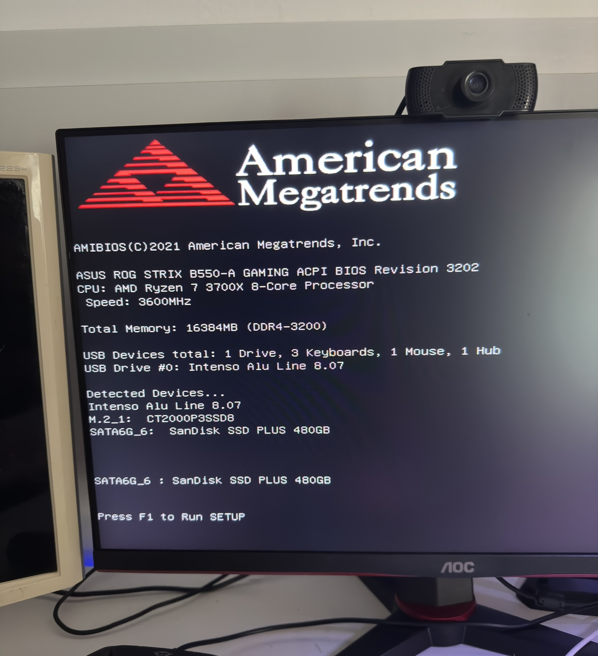

Als erstes habe ich immer beim booten dieses nervige F1 drucken und Dan haut es mich direkt wieder ins Bios Dan muss ich entweder F1 fehrler Unterdrückung anschalten im Bios damit der ins windoof rein kommt oder halt immer Manuel die Platte ( ssd 480gb wo windoof 10 drauf ist) um es zu booten normalerweise kommt ja immer eine error leiste beim F1 Menu aber dies ist nicht.
Habe schon alles ab und dran gesteckt und versucht, neu zu booten und dieser Fehler geht einfach nicht weg. Ein Bild mache ich mit rein, damit ihr das sieht.

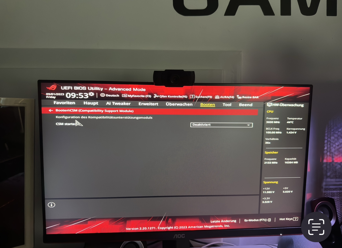

Csm ist ausgeschaltet.
m2 ist als gpt unterlegt.

Wissen sie evt warum der f1 menú kommt können sie aus der Meldung was raus lesen was ich nicht sehe.
Weiss ich leider nicht. Ich habe ein Gigabyte Mainboard...

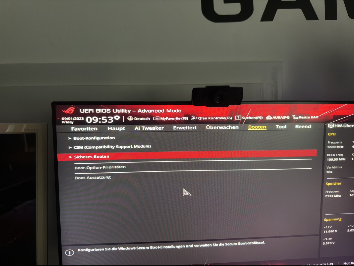

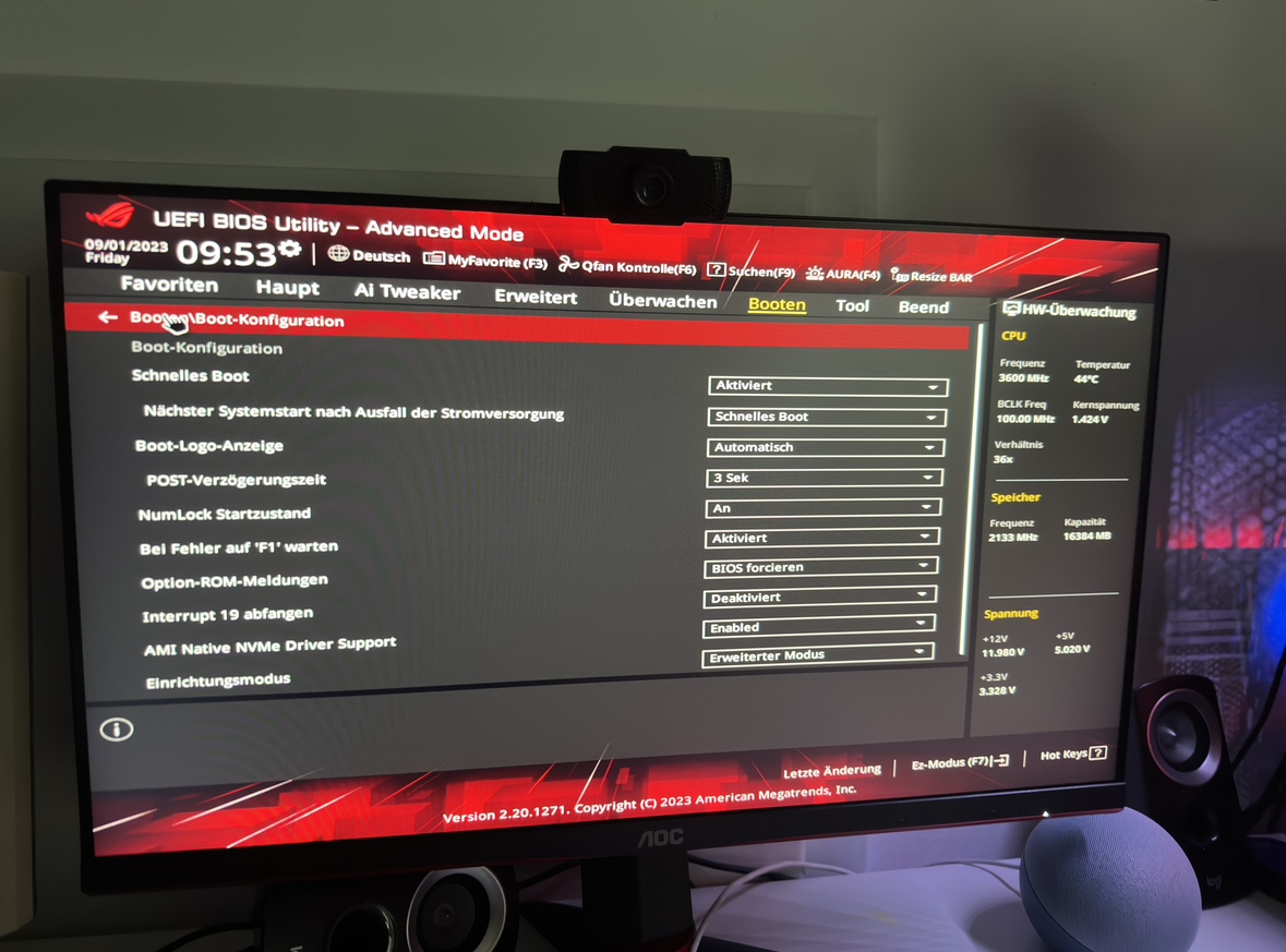

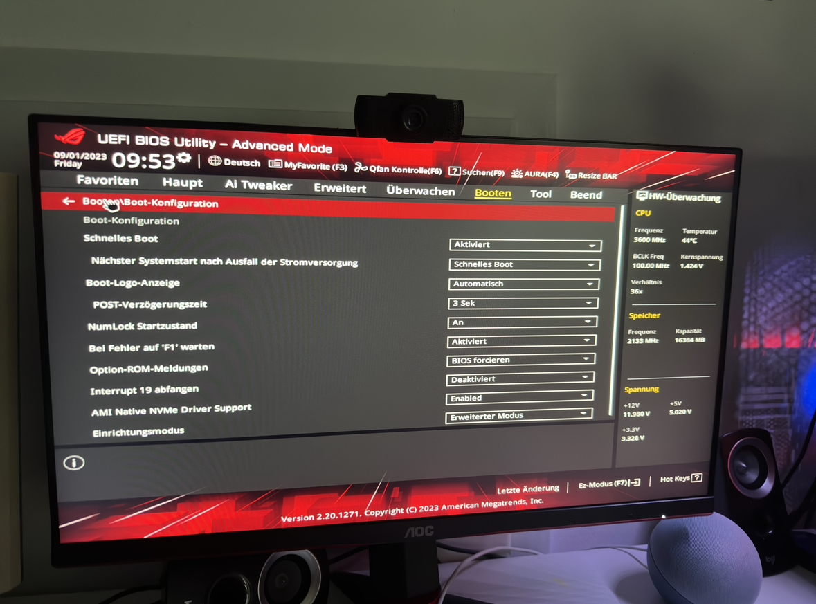

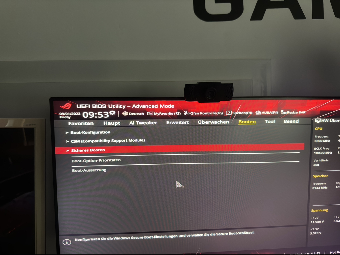

Mach mal bitte die in paar Fotos vom BIOS, in dem Menü Boot um zu sehen was da fehlt oder falsch ist.
Reaktionen: Terrier
Wenn ich versuche, Windows auf der m2 zu laden, sind alle andern SSD ausgesteckt. Habe das Problem, dass, sobald ich Windows auf der M2 installiere zurück ins BIOS komme und kein Bootmanager zu sehen ist außer der vom Stick, wenn ich ihn drin lassen sollte, was ich nicht mache, dann ist gar kein Bootmanager zu sehen.
So wie in diesem Fall jetzt gerade habe ich noch mal versucht Windows zu installieren und bin jetzt zurück im BIOS und es wird mir Nix angezeigt
Also der Fehler mit f1 ist behoben. Irgendwie hatte die 480gb ssd ein Problem.
Jetzt ist noch das Problem mit der Installation auf der ssd m2. Kann es sein das manche m2 keine boot Manegen zu lassen ? Gibt es da evt unterschiedliche?
