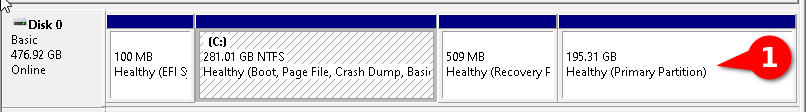

Hallo nochmal,
habe selber mal ein Screenshot erstellt wie es hier aussieht. Die mit <(1) markierte Partition ist das Linux auf dem Laufwerk.
Wenn du sicher gehen möchtest, gab es ja schon die Alternativen als Vorschläge hier. Mein Favorit wäre "gparted" per USB Stick (Live-Boot/Ventoy).

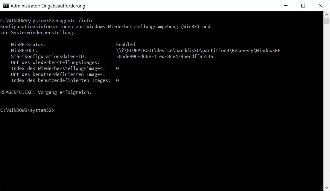

Normal ist nur eine aktiv. Das muss man nur herausfinden welche der 3. Partitionen die korrekte ist.
Öffne mal eine Eingabeaufforderung mit Adminrechten und gib ein: "reagentc /info"
poste danach das Ergebnis mal hier.

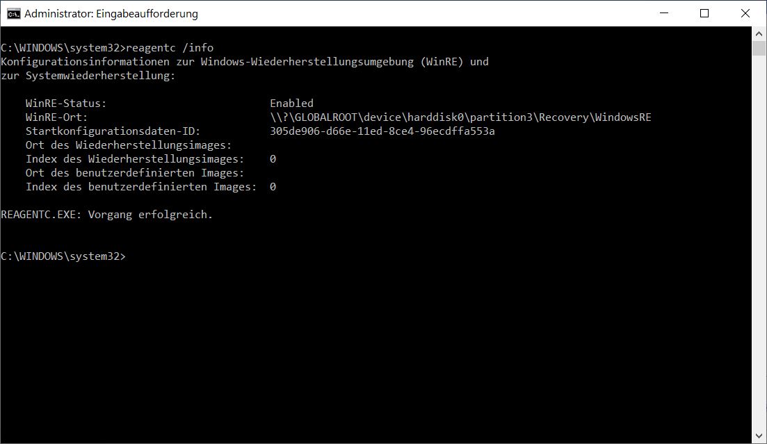

Die 3. Partition ist bei mir die aktive Wiederherstellungspartition.
OK, dann kannst du die 664MB und die 521MB Partitonen löschen und wegen mir mit D: (DATA) zusammenführen. Der Rest muss so bleiben.
Wenn du das gemacht hast, dann kontrollierts du nochmal mit reagentc /info ob die Wiederherstellungspartition auch immer noch enabled ist.

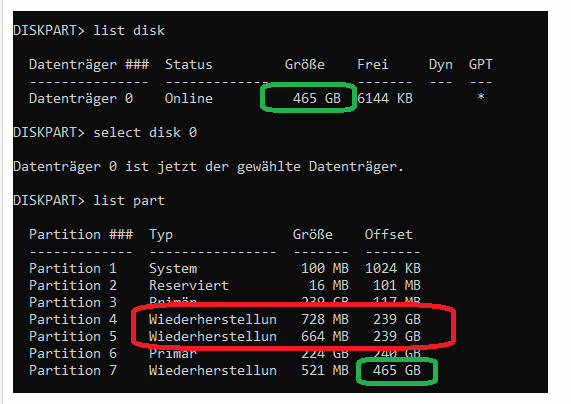

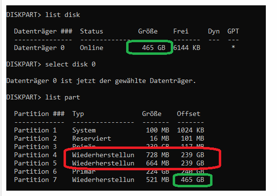

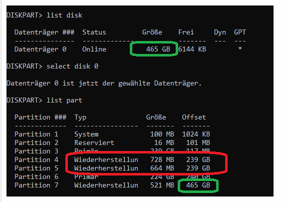

Hast du mal von einer 250 GB SSD auf eine 500 GB SSD geklont?
Oder wie erklärt sich der Unterschied von 239 GB zu 465 GB, das ja jetzt dein aktuelles Windows ist?
Nein, geklont hab ich nicht. Hatte immer 500 GB - nur hab ich ein Upgrade von der HDD auf SSD gemacht (das ganze natürlich mit Neuinstallation). Was erklärend sein könnte , die Festplattenspaltung aber warum es 2x die 239GB anzeigt weiß ich nicht. Aber wenn es heißt dass Windows die Wiederherstellungspartition automatisch vergrößert könnte ich ja theoretisch Partition 5 und 7 löschen?
Da interpreierst du etwas nicht ganz richtig, die jeweiligen Partitionen fangen da erst an, also jeweils bei 239GB bzw. 465GB. Ist nur etwas blöd dass da keine Nachkommastellen stehen und somit die kleinen Partitionen untergehen und es so aussieht als würden sie bei der selben Größe anfangen.
