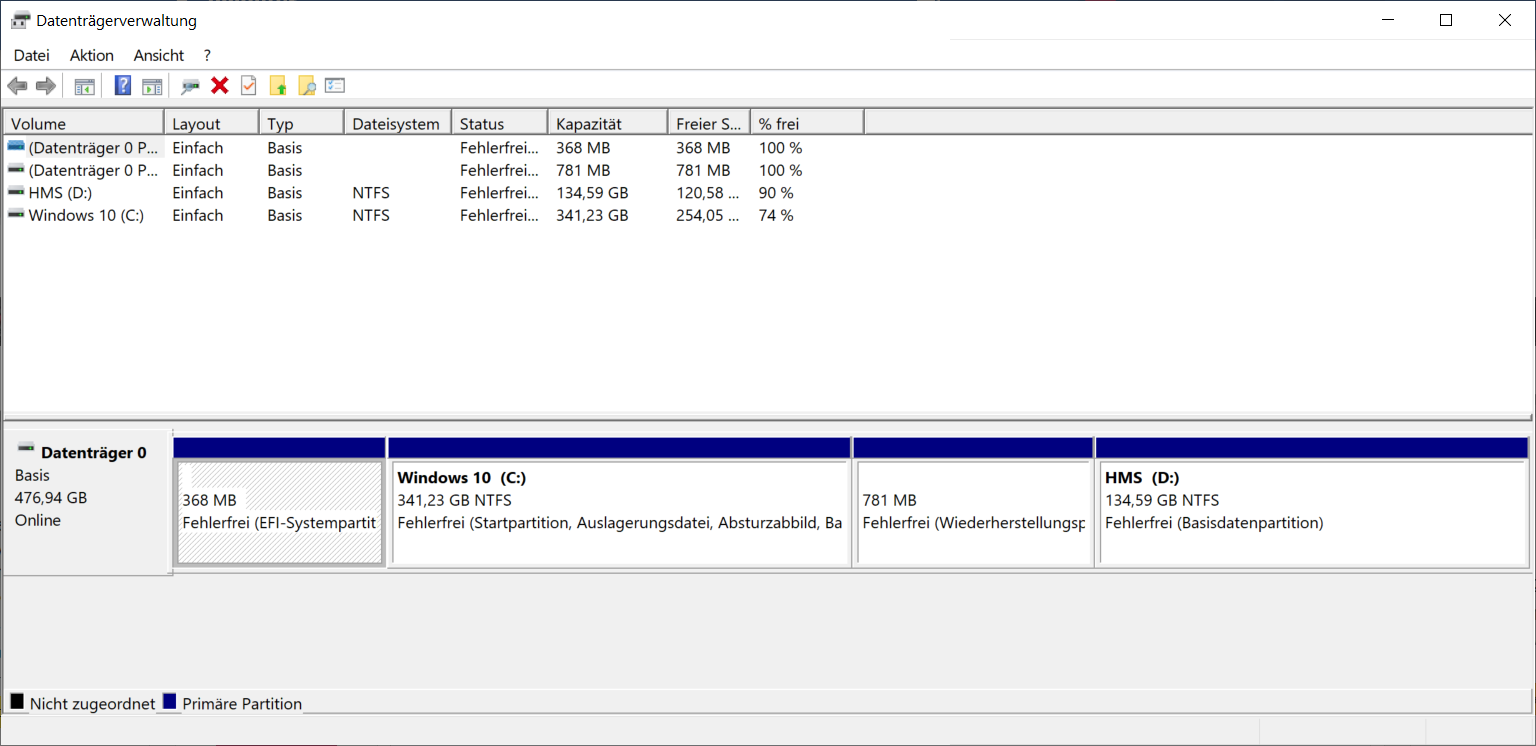

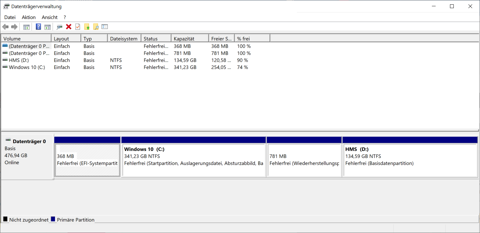

fehlt noch was?

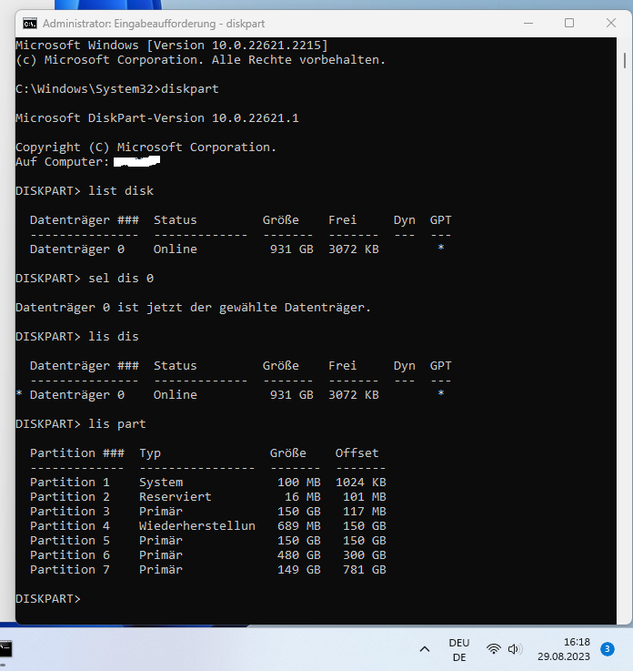

Waldheinz schrieb:
Normal ist nur eine aktiv. Das muss man nur herausfinden welche der 3. Partitionen die korrekte ist.
Öffne mal eine Eingabeaufforderung mit Adminrechten und gib ein: "reagentc /info"
poste danach das Ergebnis mal hier.

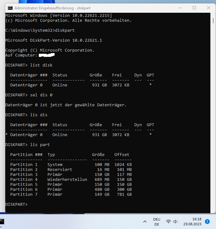

In der selben Eingabeaufforderung gibst du dann mal "diskpart" (imemr mit Enter bestätigen) ein, gefolgt von "select disk 0" und "list part" und das Ergebnis auch hierher bitte.

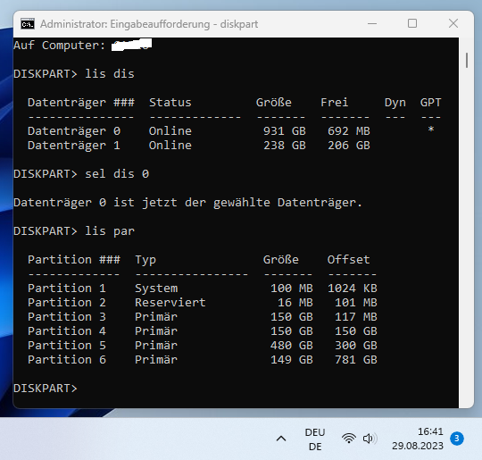

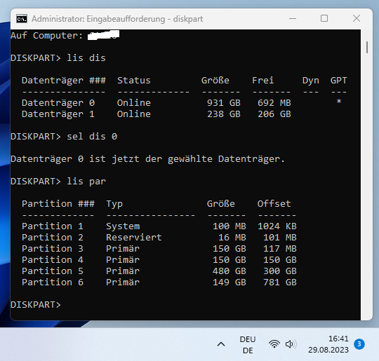

Ich hab jetzt mal bei meinem Winsows 11 die Wiederherstellungspartition gelöscht.
Der Pc startet auch ohne diese. Bleibt also eventuell nur zu versuchen, ob mit einer Windows 11 Installationsmedium sie wieder herzustellen ist. Oder ob sie überhaupt notwendig ist.
Oder man legt ordentliche Backups mit Macrium Reflect an.

@xstyleride
reagentc /info zeigt ja an, dass Partition 4 deine Wiederherstellungspartition ist.
Das ist dann laut diskpart, Partition 4 mit 728 MB
Du kannst also die anderen beiden löschen.
Wiederherstellungspartitionen werden auch nach einem großen Funktionsupgrade erweitert oder zusätzlich angelegt.
Also, auch wenn man die mal löscht oder nicht mit klont, wird irgendwann wieder eine Neue erstellt.

xstyleride schrieb:
fehlt noch was?
Also, wie ich sogar schon schrieb und wieder durchgestrichen hatte, weil ich mich vertan habe, ist es aber tatsächlich.
Die Wiederherstellungspartition mit den 728 MB behälst du und die anderen beiden kannst du löschen, das wird aber evtl. nicht über die Datenträgerverwaltung gehen, zumindest die aktive lässt sich niocht löschen. Wenn die aber gelöscht sind, dann kannst du D: um den freigewordenen Platz erweitern.
MiniTool Partition Wizard in der freien Version ist da auch sehr gut und ausreichend.
Wenn du das alles gemacht hast, dann kontrollierst du nochmal ob auch die übrig geblieben Wiederherstelluingspartition enabled ist (mit reagentc /info)
