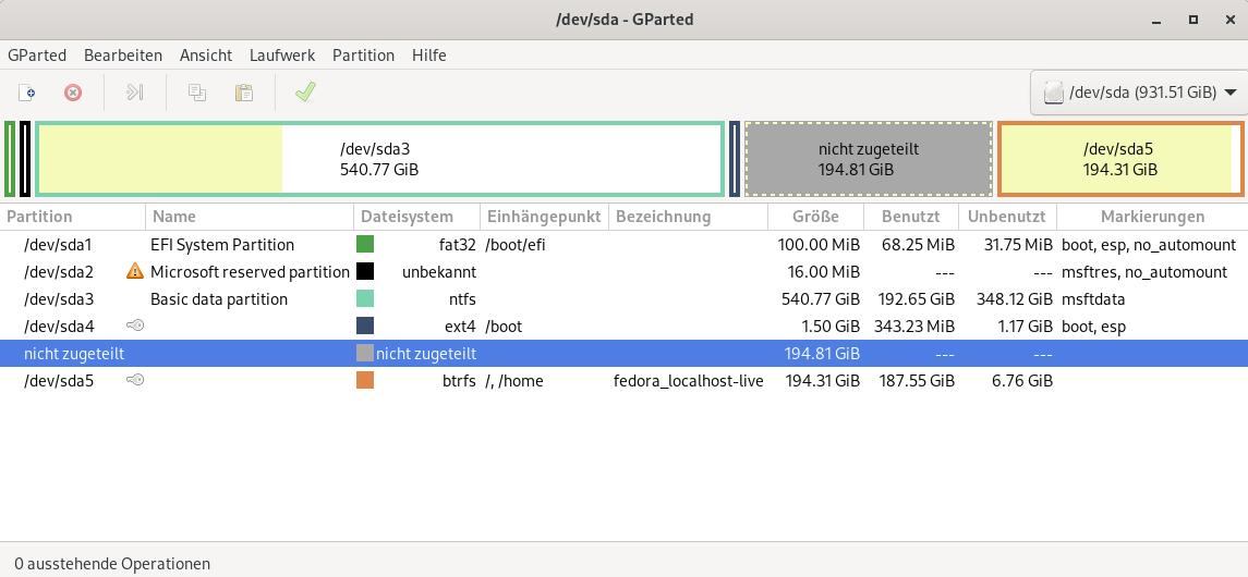

Ich habe ein Dualbootsystem Win 10 + Fedora 38 auf einer SSD gemeinsam am laufen.
Nun wollte ich Linux Fedora 200 GB von der Windows 10 NTFS Partiton spendieren.
Dazu habe ich die WIn Partition unter Windows per internen Tool verkleinert.
Nun habe ich 195 GB nicht zugeteilten SSD Speicher.
Die Btrfs Partiton von Linux lässt sich aber nicht vergrößern, weil hinter der Win Partition die 1GB ext4 Bootpartition und root /home liegt, denke ich.
Wie kann ich das am besten lösen, um den neuen freien Speicher für Fedora Linux zu nutzen?

Von der Live-Session aus die sda4 komplett nach vorne vergrößern, dann von hinten verkleinern. Dann grenzt der freie Platz an die Fedora Partition und du solltest die wie gewohnt vergrößern können. Die Partitionstabelle bleibt unverändert.
Die ersten beiden Arbeitsschritte könnten evtl. auch aus dem laufenden System erledigt werden.
Solche Aktionen macht man aber nicht ohne Backup!

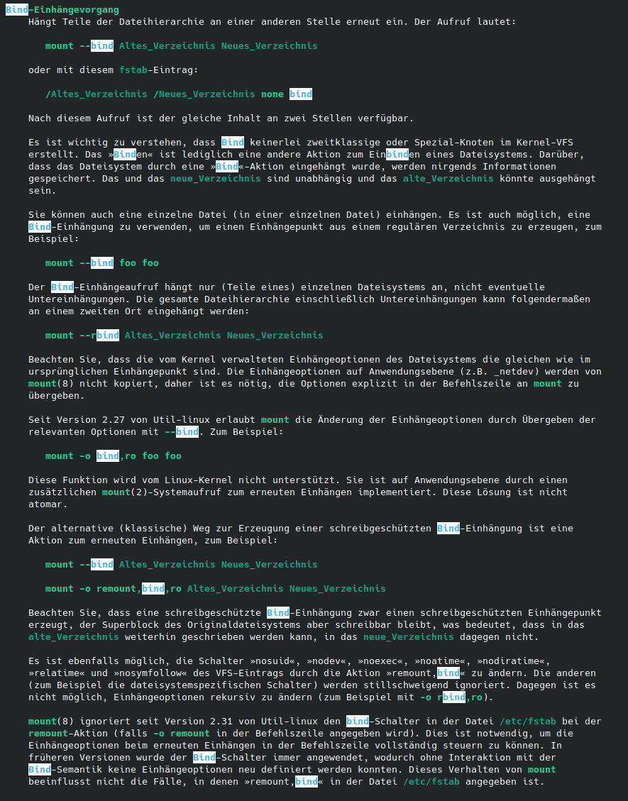

Ich würde entweder den Freien Speicher als zusätzliche Partition anlegen und an passender Stelle in Linux einbinden, das wäre irgendwo das simpelste, wobei man dann ein klein wenig ein Auge darauf haben muss wie jetzt 2 Partition belegt sind bei der Nutzung. Die extra Partition könnte man auch an mehreren stellen Einbinden, bzw deren unterordner im Verzeichniosbaum. Das lässt sich funktionalität von Linux Problemloß zu. als mit mount bind (nachschlagen evtl) von Verzeichnissen an andere Orte.

Also bei mir ist es so, das die meisten Daten also in Größe in Home verzeichnis sich versammeln, meine eigenen. u.a. viele GB für Spiele.

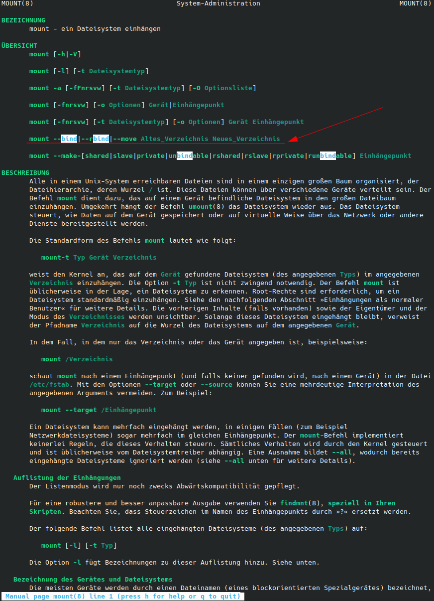

Was ich tatsächlich schon gemacht habe ist eine andere Festplatte mit einem TB, eine Partition erstellen, mounten unter /mnt/soundso
einen Ordner darauf anlegen mit einem erklärenden Namen und Rechten, dann per mount an gewünschter benötigter stelle irgendwo im Homeverzeichnis einbinden. Das ganze kann man easy in die Fstab eintragen, das ab start das ganze einfach so geladen wird.
hier Man Page Ausschnitte, was ich meine:

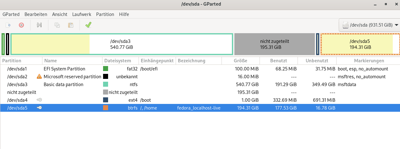

Mit dem Verschieben, kam ich nicht klar. Erst hatte ich die Bootpartition versehentlich, um den freien Speicher auf knapp 190GB erweitert, dann wieder verkleinert auf 1,5 GB.
Sieht nun so aus:
Edit: Juchu, endlich nun klappte es mit Gparted Live Iso. :)
Ich habe unter meinem Fedora 38 btrfs quota disabled, war enabled.
Nun hat Gparted die Qouta Groups nicht geprüft und gleich die Partiton vergrößert.
Kann ich nun auch wieder enable setzen, falls das wichtig ist.
