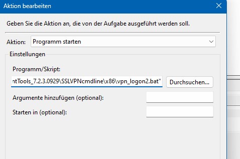

für ein Backup außer Haus, habe ich wegen dem automatischen Trennen des VPN Tunnel (Fortinet F Serie Firewall mit Forticlient) Fortitools installiert, eine passende Batchdatei gebastelt und Diese werden zeitlich vor den Backupjobs gestartet über die Windows Aufgabenplanung.
Oftmals bemerkte ich dann, es wurde im Syncback nicht einmal die Jobs versucht zu machen, obwohl dort alles richtig konfiguriert ist.

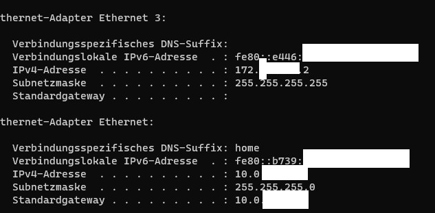

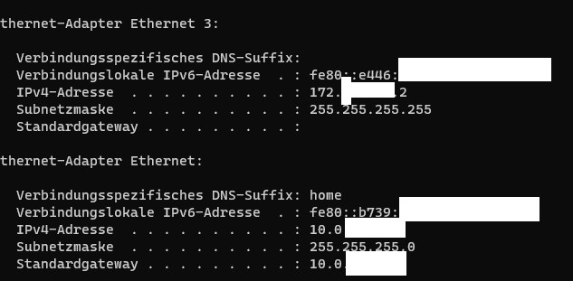

Über ipconfig sehe ich in beiden Szenarien keinen Unterschied (siehe Anhang).

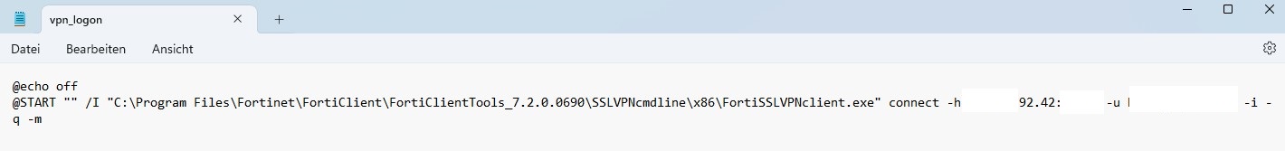

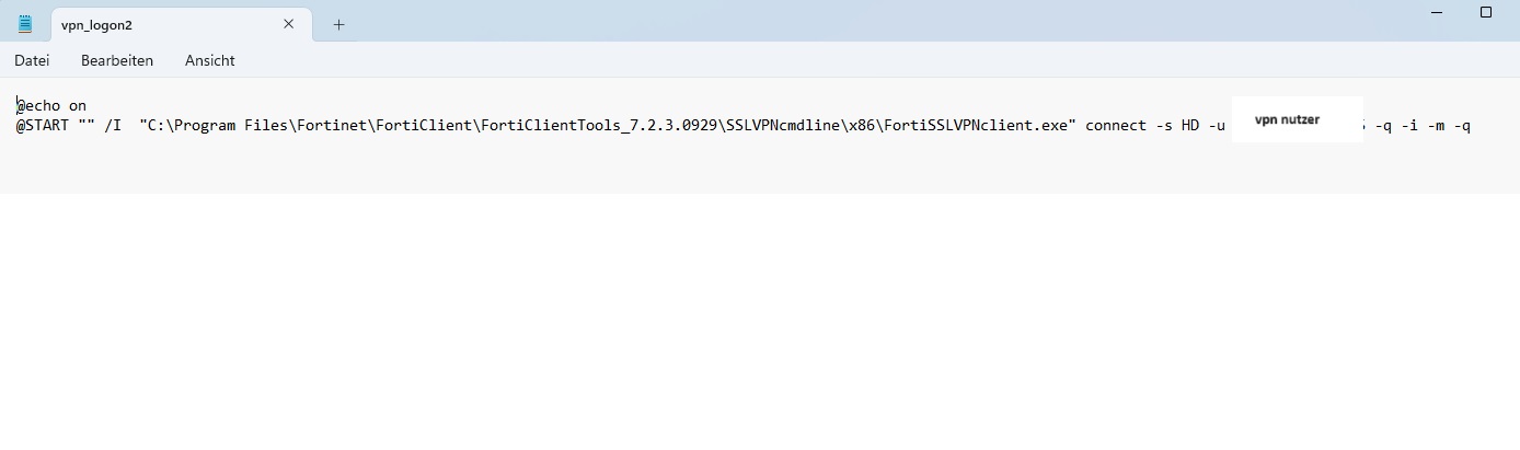

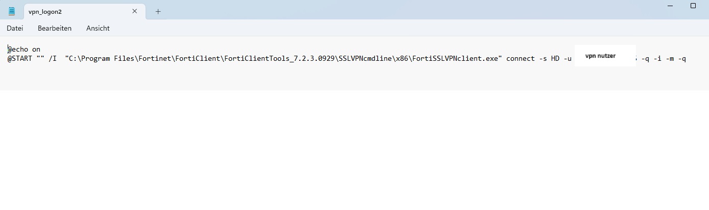

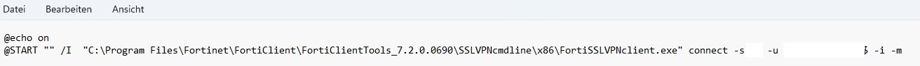

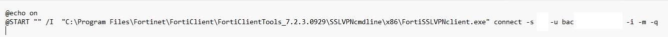

2 Batchdateivarianten habe ich (manuelle Werte und auf eingerichtetes Profil bezogen und andere Extra Parameter)
Die Batchdateien habe ich euch auch angehängt als Screenshot (sensible Adressdaten/Zugangsdaten ausgeschnitten.

Hab jetzt die FortiClientTools_7.2.2.0864 aus dem aktuellen EMS Package vom Dienstleister bekommen.
Bin aktuell drüber verbunden mit dem Parameter -h statt -s
-s mit einem gespeicherten Profil wollte auf die schnelle nicht.

ipconfig sieht gleich aus in beiden Fällen.

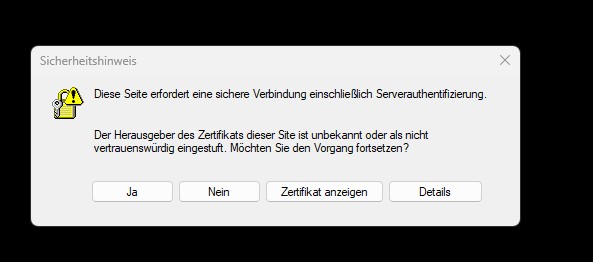

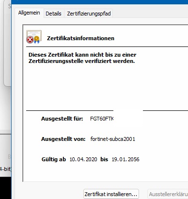

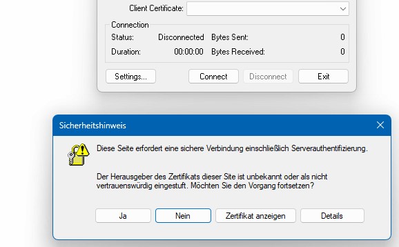

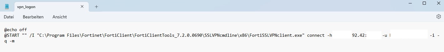

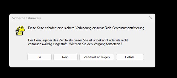

Bei mir kommt noch immer die Zertifikatsmeldung, welche den Verbindungsaufbau verhindert.
Ich habe aber in der Batchdatei -q stehen, was ja Zertifikatsmeldungen ignorieren soll.
Wisst ihr/du @h00bi eine Lösung oder seht einen Fehler im Befehl?

Verbinde mal auf die IP statt auf die Domain.
Per IP sollte keine Zertifikatswarnung erfolgen.
Ich nutze mittlerweile (unter Linux) die FortiToolsGUI statt dem originalen Client.
Und warum x86? War da kein x64 Client mit im Paket oder hast du ein 32bit OS?

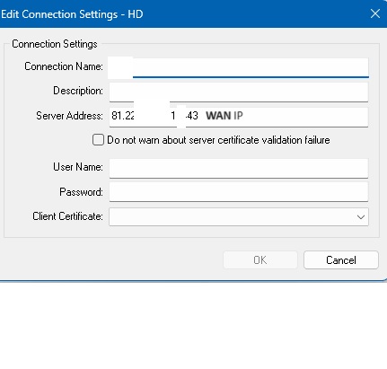

Hab bereits nur die WAN IP und Port drinnen.
Keine Warnung anzeigen wäre es in der GUI (normaler Client), bei Fortiools bliebt das aber immer abgehakt.
Das -q im Befehl sollte aber für keine Warnung anzeigen sein, oder?
x64 Ordner ist leer, aber für den Fall eh unrelevant.
Habe nun im Befel statt Profil X, die ganzen Daten direkt eingegeben, im Test klappte es, mal sehen.

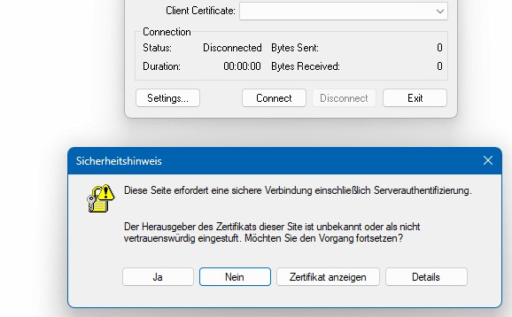

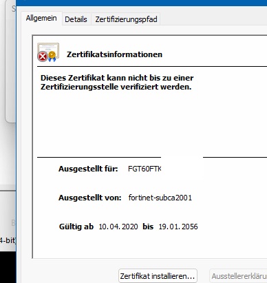

Hab nach einer Woche wieder auf diesen Rechner geschaut und es war wieder die Zertifikatsmeldung da, die alles blockierte.
Habe WAN IP, ausführen in höchsten Privilegien mit Domänennutzer sowie -q im Befehl (keine Zertifikatsmeldungen).
Wenn ich es beim Fortlient von Fortitools im Profil bearbeiten und anhake möchte, es es nach Klick auf OK immer wieder abgehakt, da wohl auf Befehl fokussiert, wo es wiederum auch nicht geht.
Hartnäckig, lästig und unlogisch.
Freu mich falls du einen Lösungsvorschlag hättest - relevante Screenshots im Anhang

Hast du mal getestet das Forti-Zertifikat auf derMaschine sowohl für User als auch für Computer als vertrauenswürdig abzupeichern?
Ja die Batchdatei lasse ich mit den angemeldeten Nutzer (Domänennutzer) starten.
Bei den VPN Zugriffen via Client hatte ich immer angehakt "keine Zertifikatsfehler anzeigen".
Jetzt wäre es wohl sinnvoll zu zertifizieren bzw eine Maßnahme dass sie sich stets vertrauen.
Denn leider kommt die Meldung dennoch immer wieder und stoppt so die Verbindung.
Habe ich noch nie gemacht, wie gehe ich das am Besten an?
Das einfachste wäre vermutlich du besorgst dir ein Wildcard Zertifikat für deine Domain.
Wir ziehen das für ~80€ netto über einen Dienstleister von RapidSSL, Gültigkeit 1 Jahr.
Muss dann natürlich rechtzeitig(!) gegen das neue ausgetauscht werden.
Ich vermute mittlerweile dass "nicht anzeigen" und "ignorieren" tatsächlich 2 unterschiedliche Dinge im Fortilclient sind.

Habe es mit Wildcard Zertifikat (export incl. key aus exchange) hinbekommen.
Obwohl name stimmt, musste ich aber einmalig auf installieren gehen, was in diesem Fall (1 Client außer haus via sslvpncmd) passte.
Letsencrypt kam er nicht durch obwohl https offen war dafür.
