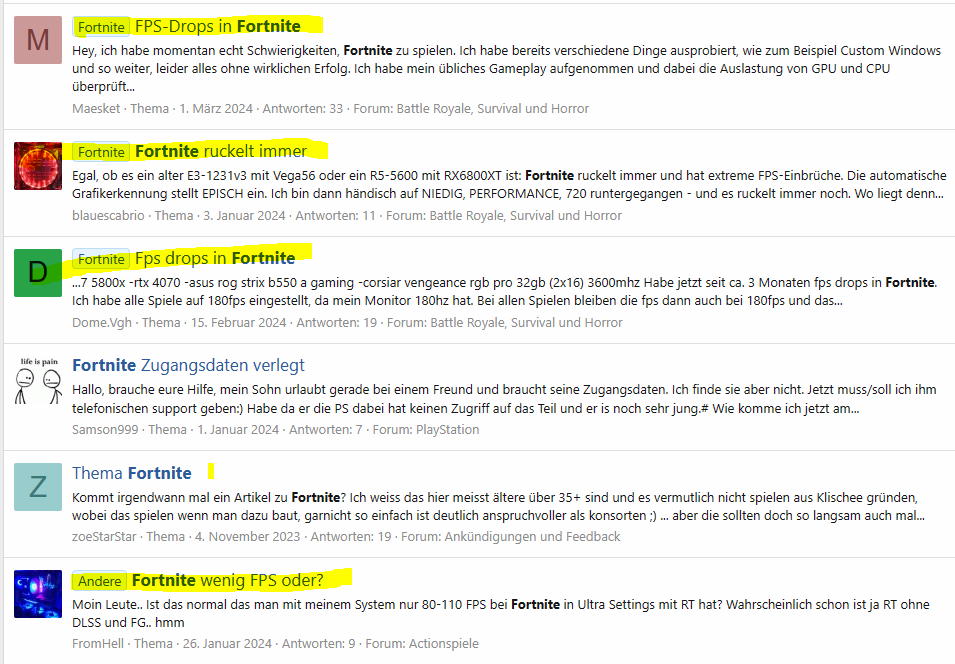

Ich weiss nicht, wann da jeweils die Seaons losgehen, aber wenn du die Suchfunktion nutzt, findest du mindestens 3 Threads zu genau diesem Thema:

Wie bereits geschrieben geht es mir nur um die aktuellste Season und um die Frage zu beantworten, sollte man zumindest mal Fortnite selber spielen. Und nicht irgendwie vor 2 Jahren, sondern jetzt zu Chapter 5 Season 2! Schaut euch doch einfach mal die Themen an und wann die eröffnet wurden. Lest euch die durch, so wie ich es getan habe. Die neueste Season ist seit 2 Tagen draußen und wie ebenfalls geschrieben, lief davor immer alles mit 60Fps und das ändern der Einstellungen hat keinerlei Auswirkungen.

Die Posts sind von 2024, selbst wenn die eigentlichen Themen schon älter sein mögen.
