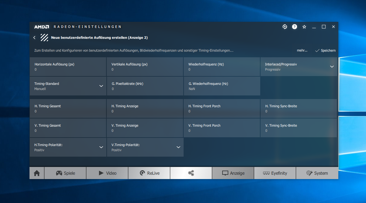

Hallo zusammen nach meinen Anderen Problemen mit meinen PC Habe ich jetzt warscheinlich das letze Problem was ich haben werde :)
Also Ich wollte Fortnite Streched zocken und dann ist mir aufgefallen dass ich nicht Streched spiele und euch fragen wollte wie ich Streched ohne Maus Versetzung zocken kann :)

( Habe es auch mit Videos probiert geht nicht dann kommt wie Fehlermeldung : Die benutzerdefinierte Auflöseeinstellungen sind nicht mit dieser Anzeige kompatibel. Konfigurieren Sie ihre Einstellungen neu und versuchen sie es erneut. )

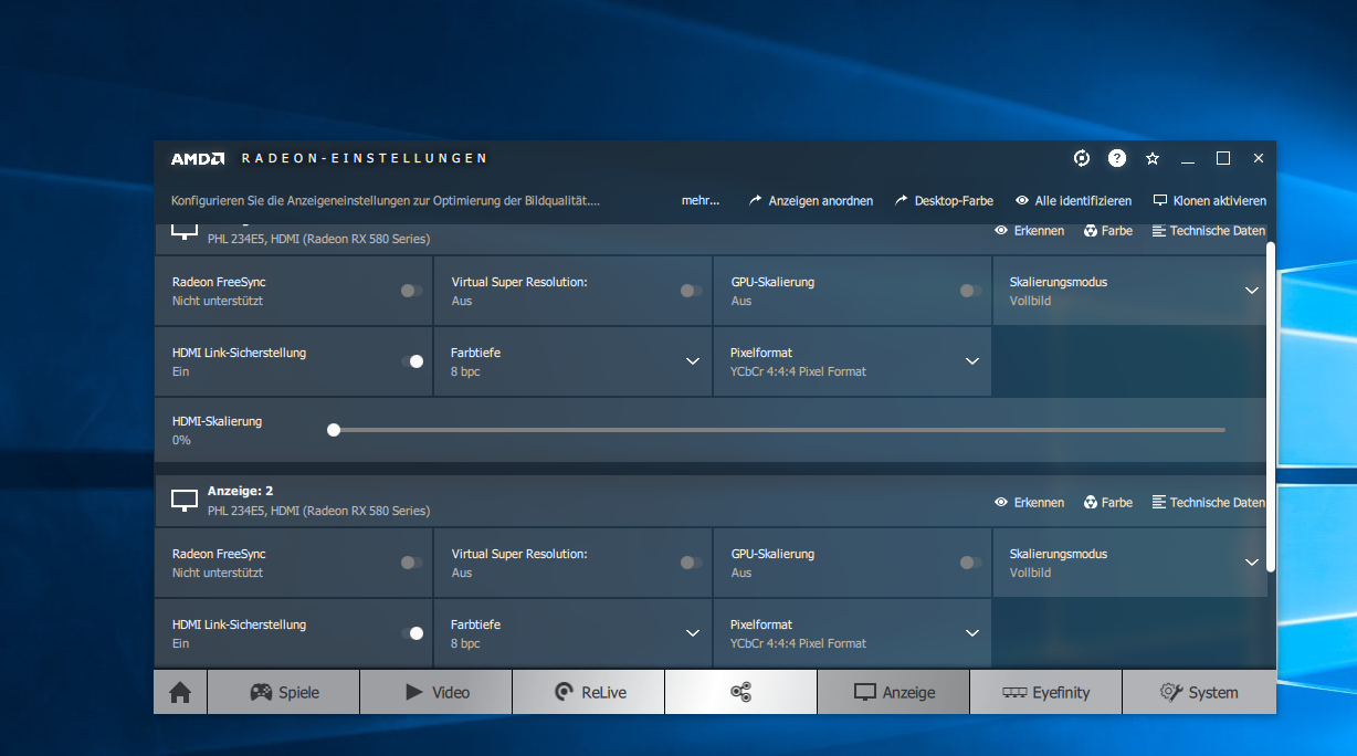

Wie Stell man denn das Farbformat anders ein oder richtig ein

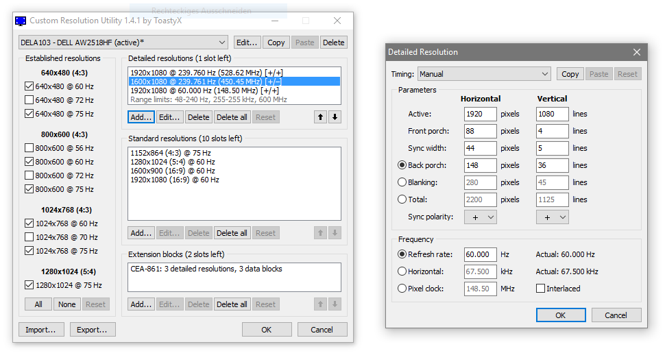

Hast du die Auflösung auch mit CRU erstellt?
Und Was meinst du damit ?
Draufklicken und RGB Full einstellen.
Hast du kein Tutorial geschaut wie man stretched einstellt? Du brauchst ToastyX CRU um die gewünsche Auflösung nochmal extra zu erstellen.
Stormfirebird schrieb:
Wieso ist dein Farbformat auf YCBCR
In mein Treiber ist auch standart auf YCBCR gestellt. Hab ich vorteile wenn ich auf RGB stelle? Wenn RGB besser wäre. Warum ist dann Standart YCBCR.
Du wählst deinen Monitor aus, drückst add, trägst die Auflösung ein die du auch in Fortnite möchtest und ggf. deine Refreshrate(falls nicht 60).
Dann führst du einmal die restart.exe aus die bei CRU dabei ist.
Das mit dem Farbformat juckt jetzt nicht unbedingt hatte mich nur gewundert weil da eig. normal halt RGB Full ausgewählt ist.
