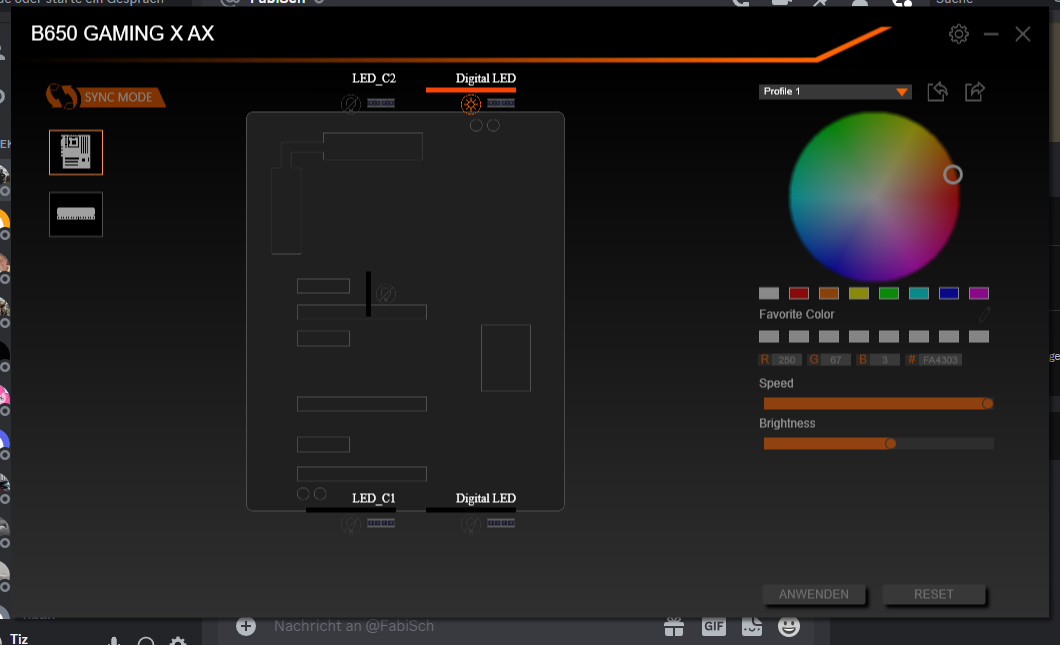

Habe es jetzte via RGB Fusion angemacht.
Leider aber mit starkem Unterschied. Wenn ich den Sync Mode auf eine Farbe stelle habe ich auch 2 Unterschiedliche Farben zwischen RAM und Kühler. Trotz identischen Farbcode & Helligkeit...
PS: Kann mir hemand sagen was hier die LED C1/2 und Digital LED sind? DAs Aktivierte ist mein CPU RGB Kühler
Das ist leider relativ normal. Die Leuchtfarben sind halt nicht genormt. Hier hilft nur, die Farben so lange manuell anzupassen, bis sie gleich aussehen.
Ich würde jetzt mal auf die ARGB-Anschlüsse des Mainboards tippen.
