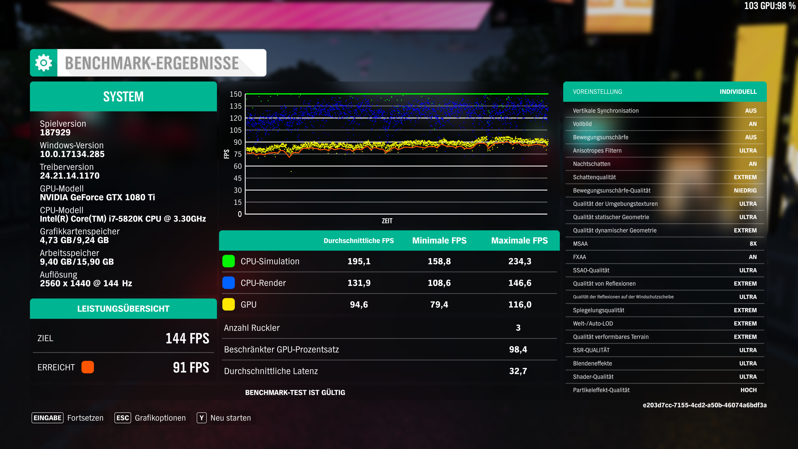

CrazyT schrieb:

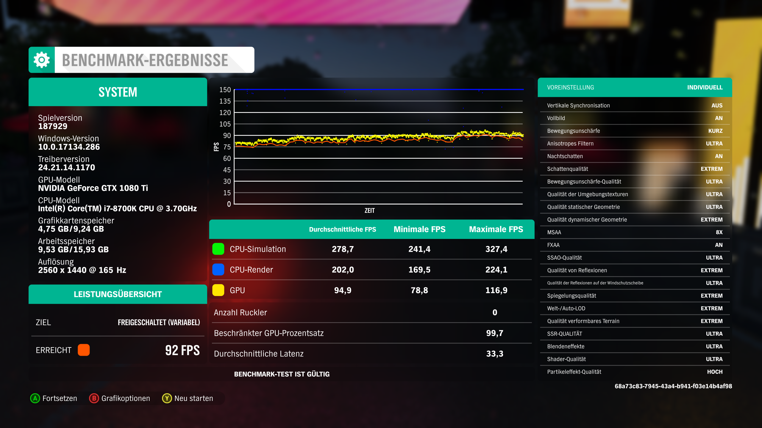

Geht auch alles auf Max in 1440p?
Ansonsten reiche ich dir nachher mal 'n Bench dazu nach :)
Danke für den Test Max 1440p langt nicht. Es geht mir darum mal das Frontend zu bewerten und was Tesselation kannn. Ich steure Werte von Vega bei.

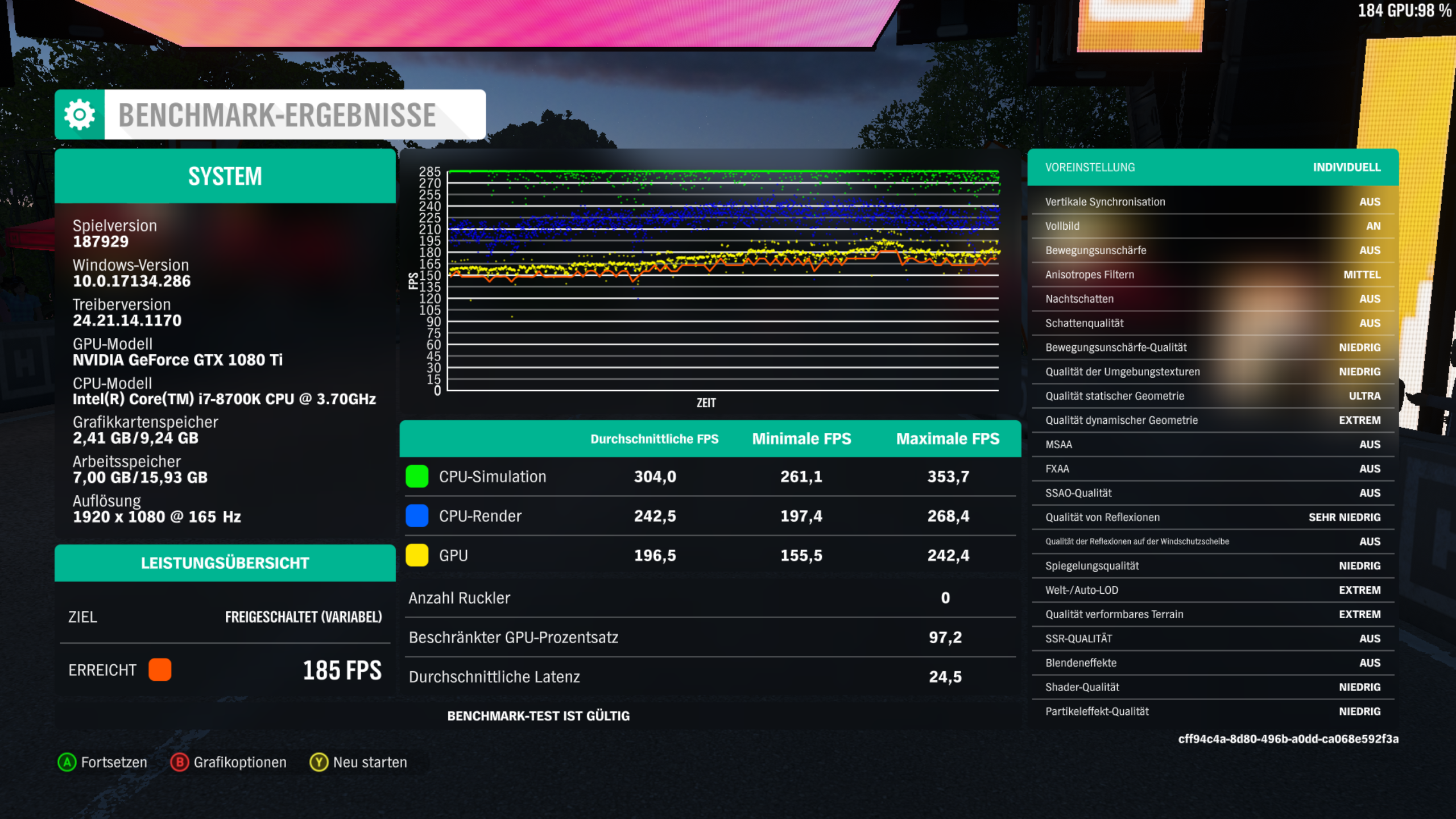

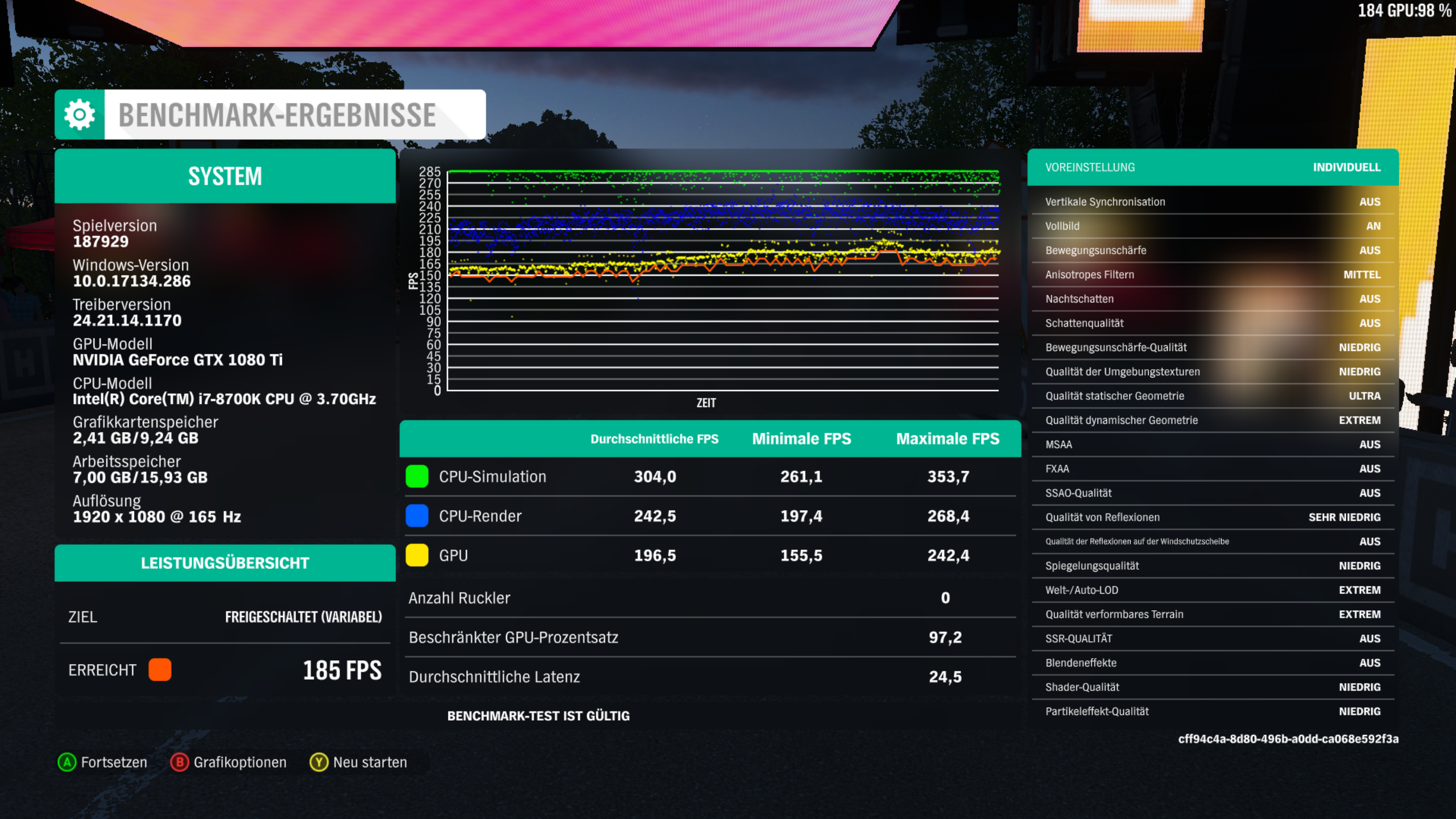

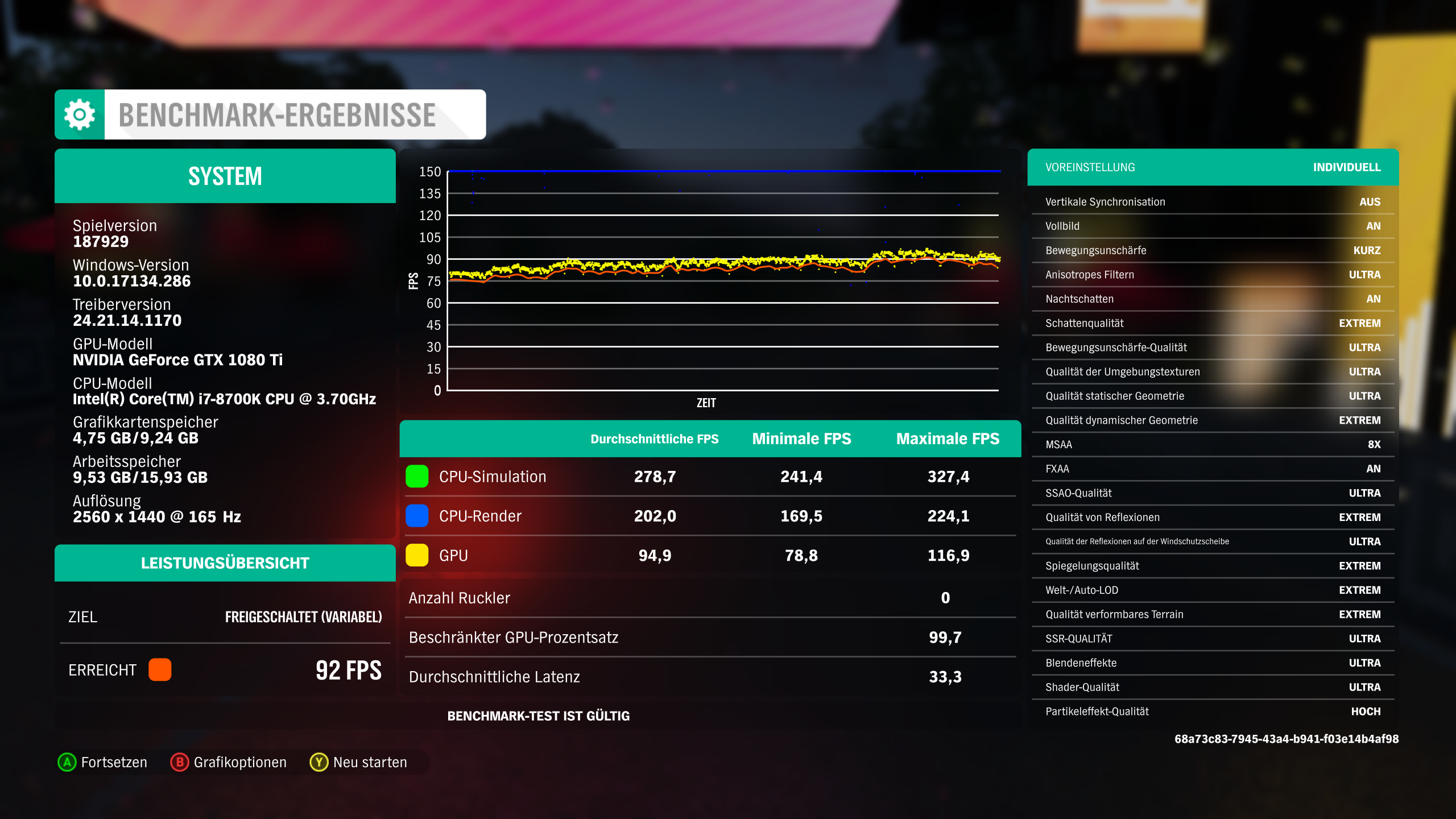

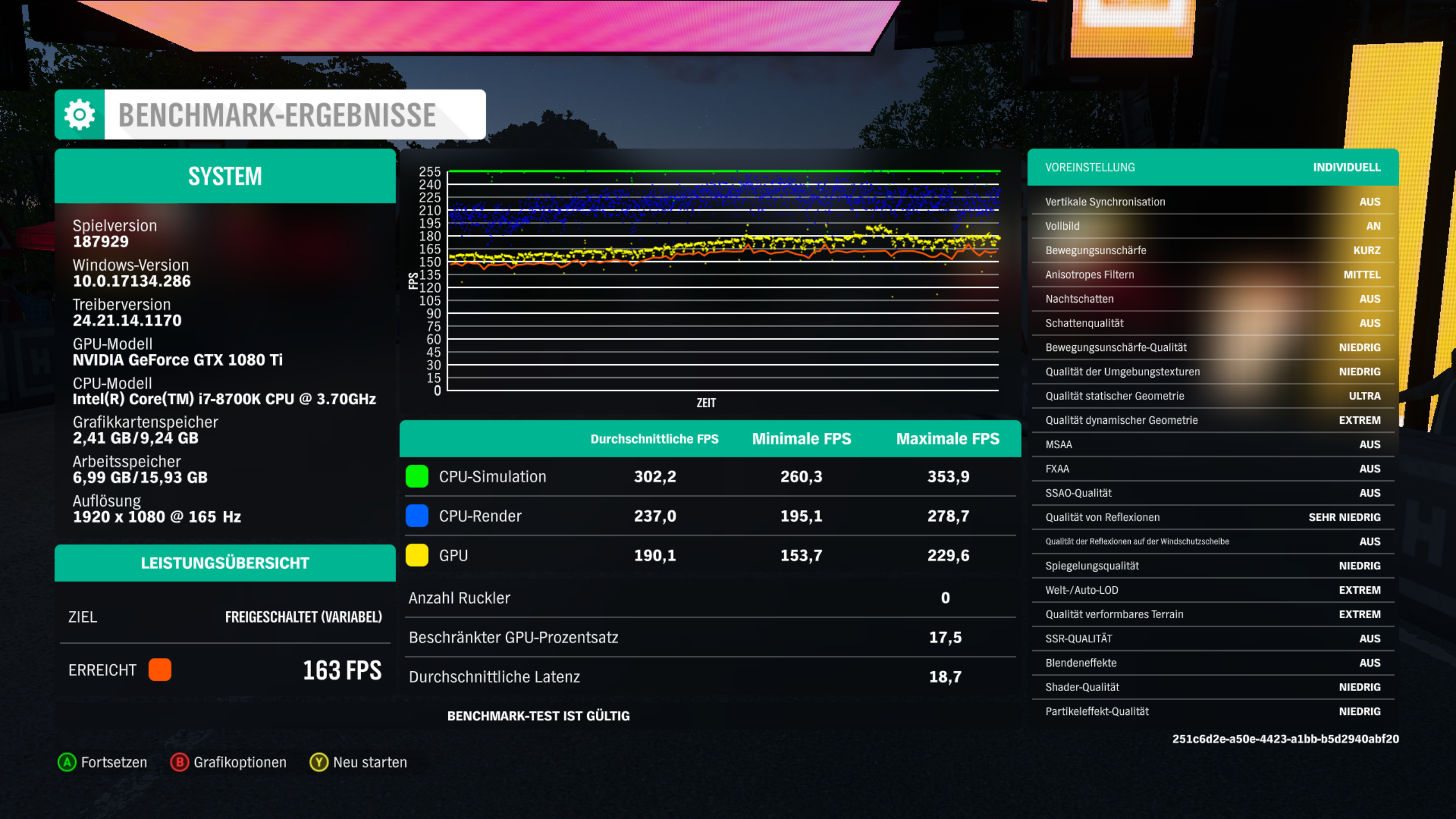

OZZHI schrieb:
Fragt sich nur, ob man dies mit den verschiedenen CPU überhaupt vergleichen kann. Mein 8700K limitiert sehr stark mit diesen 1080p Low Settings. Interessanterweise gibt der Benchmark nicht mehr FPS aus, als der Monitor anzeigen kann, obwohl Vsync deaktiviert ist.

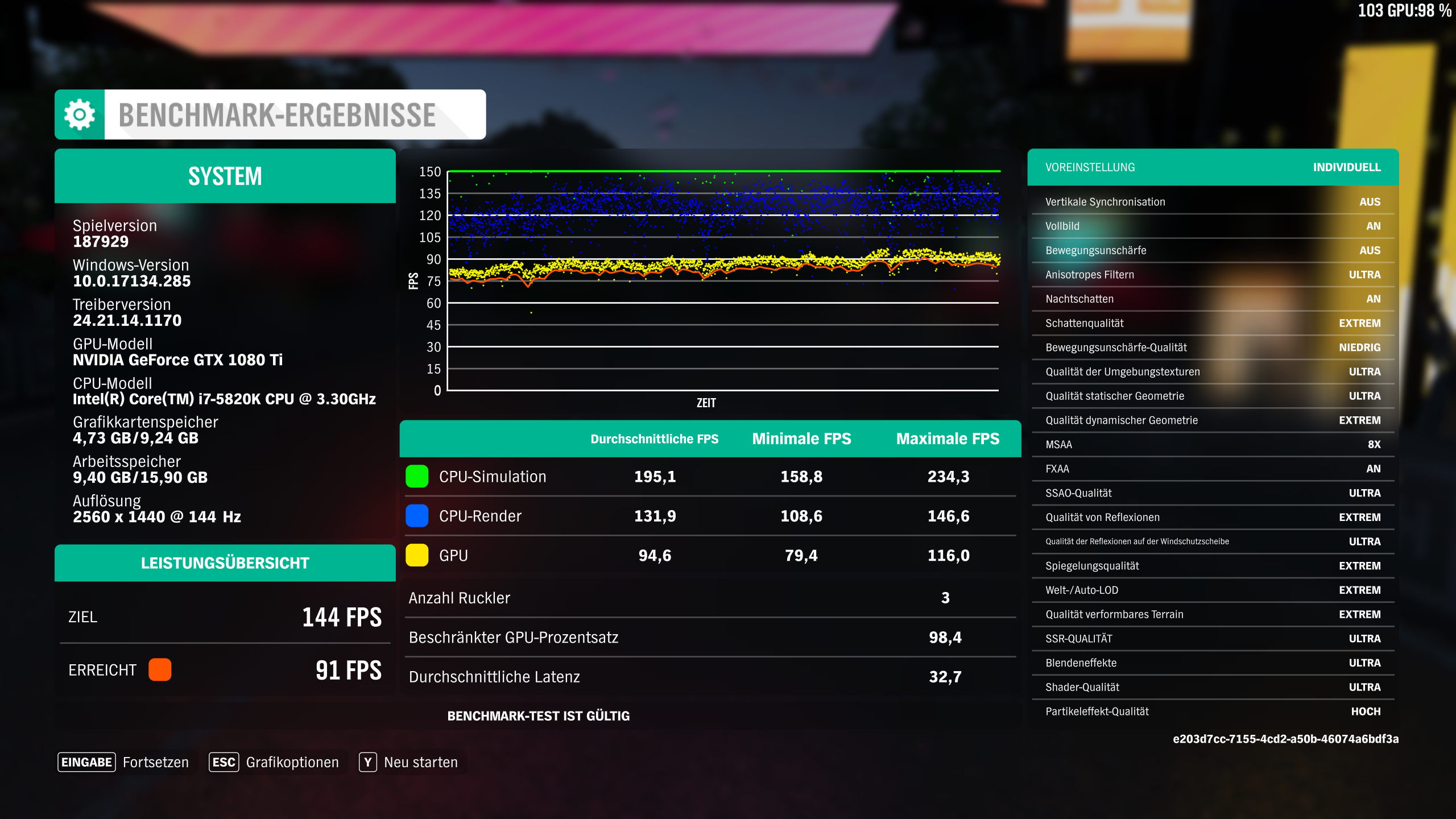

Mit 1440p @ Maxed siehts anders aus.

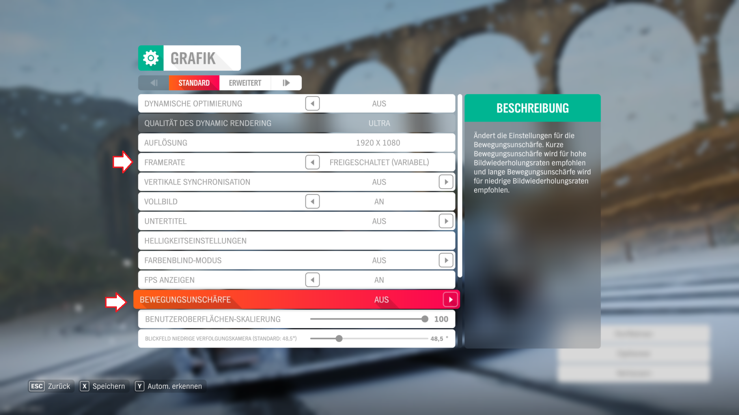

Danke danach hab ich gesucht. Du must noch die Bewegungsunschärfe rausmachen und ich glaube bei Dir ist noch ein FPS limiter drin. Forza hat da 2 einstellung einmal Vsync und dann Frameslimit. Dann passt das!
Die beiden Einstellung findest du auf der Seite mit der Auflösung. Und danach muss man neu starten. Leider.
Ich glaube dein 8700 limitiert weniger als mein oller 1800x ;)

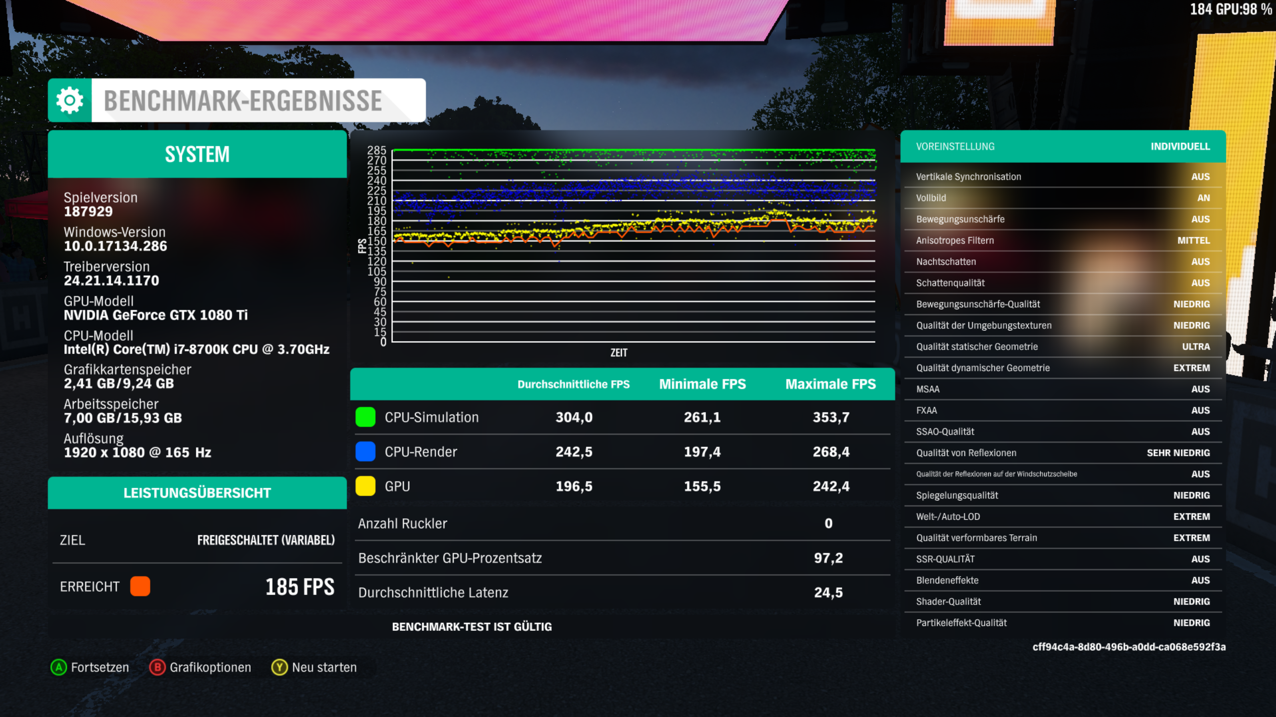

@ampre

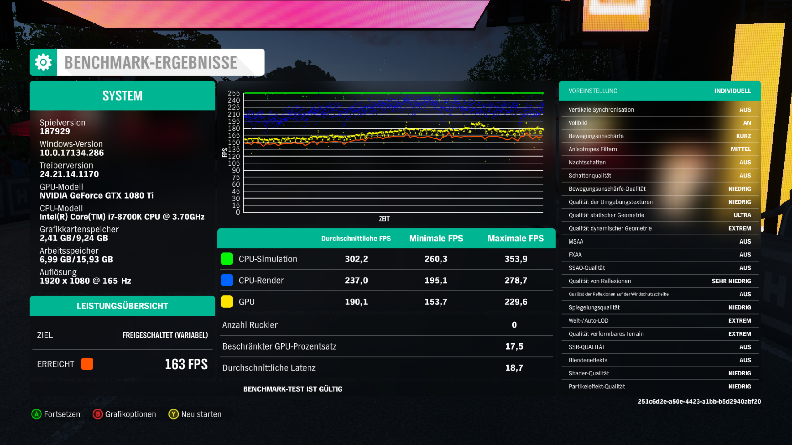

Ich hab im Treiber gleich V-Sync und G-Sync deaktiviert, weil die Regler im Spiel nichts bewirkten. Das Spiel ist echt sehr gut programmiert und lastet die Grafikkarte selbst mit dieser grottigen Grafik noch fast komplett aus. Und das alles ohne Ruckler seitens der CPU:
Reaktionen: ampre
OZZHI schrieb:
@ampre
Ich hab im Treiber gleich V-Sync und G-Sync deaktiviert, weil die Regler im Spiel nichts bewirkten. Das Spiel ist echt sehr gut programmiert. Unfassbare Werte hier:

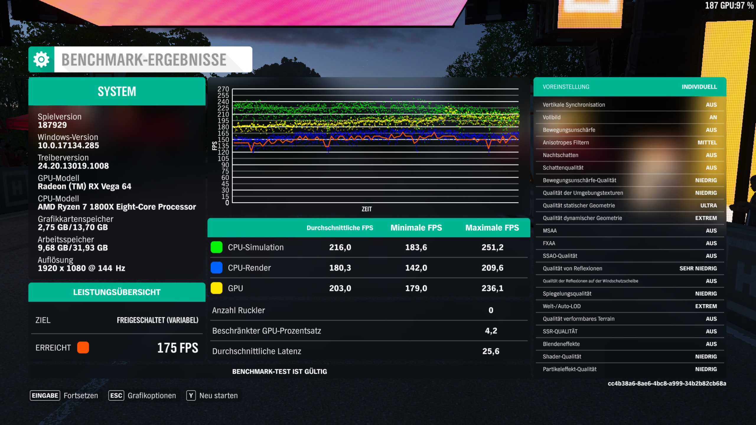

Ja, aber im Treiber V-Sync zu deaktiveren bringt glaube ich nichts wenn im Game ein Frameslimiter ist und V-Sync wird auch ab und zu über das Game ausgeschaltet. Waren bei dir Jetzt Framlit und F-Sync in den Einstellung bei Forza auf aus?

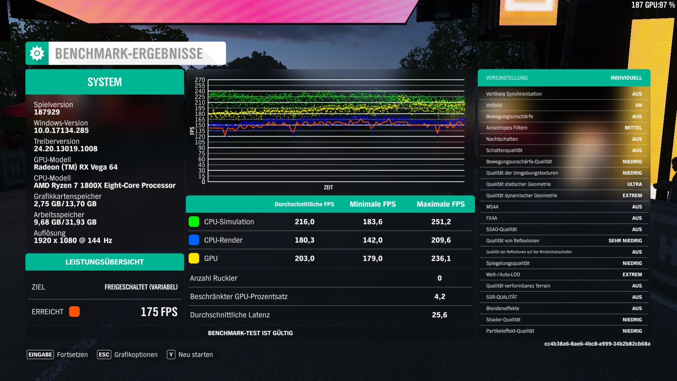

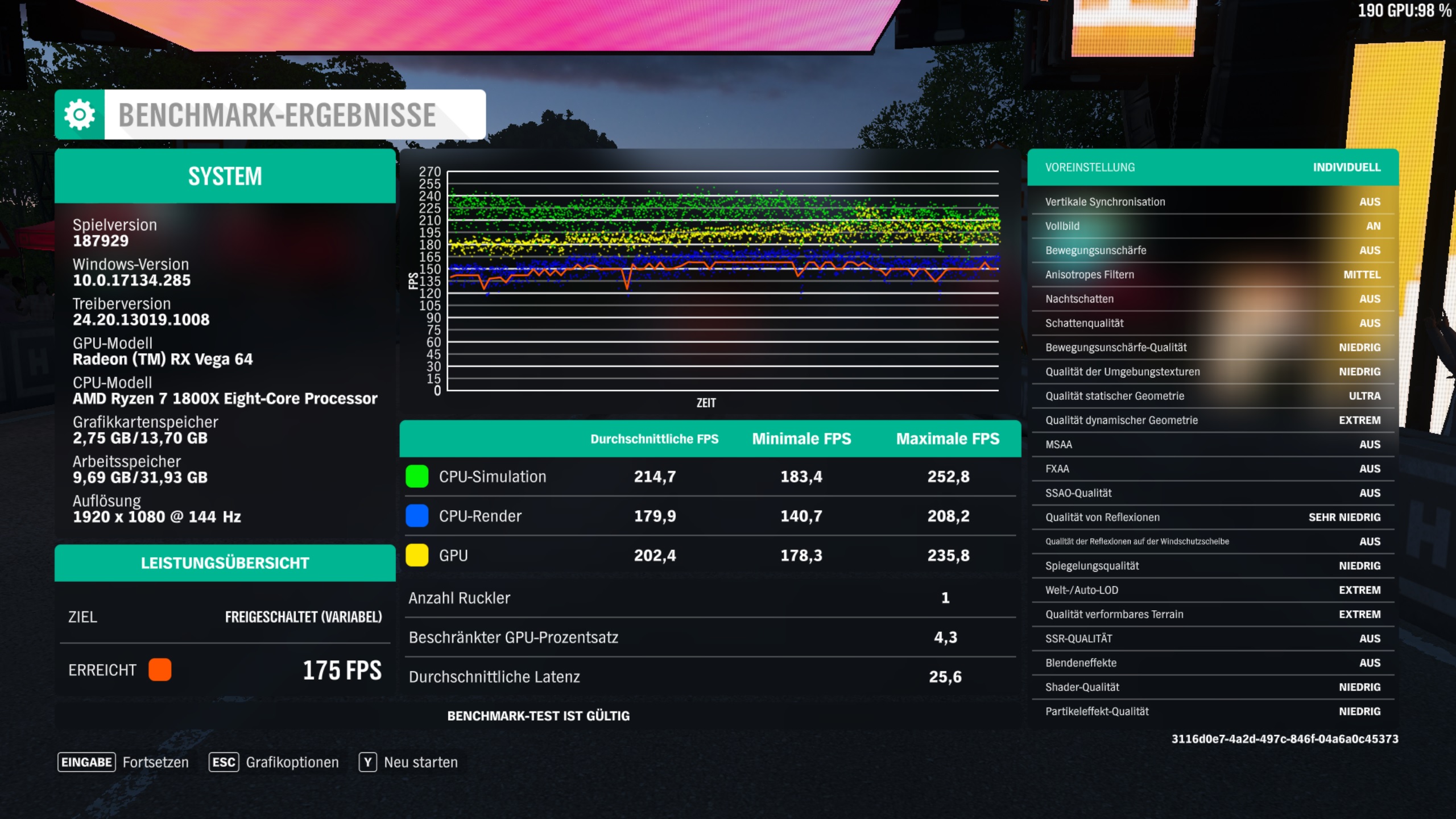

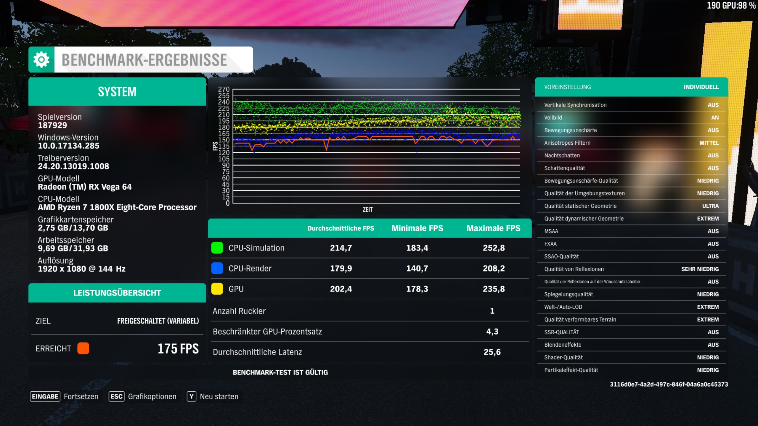

Anbei mal meine Vega 64 LC Ergebnisse. Anscheinend hat Turn 10 hier auch Geometrie über die normalen Shader realisiert. :o Seltsam ist das Vega mit 4 Rasterizern und weniger Takt eine 1080ti das Wasser reicht.

Danke falsches Bild genommen. Ich hab das durchgeteste. Funfakt das Setting macht nicht viel aus auf Vega.

Ja die Karte performt auch in Normalen Einstellungen sehr gut. Aber der Schlüssel dazu ist das FrontEnd. Deshalb wollte ich diesen Test machen. Danke noch mal für das Helfen mit der 1080ti.
AMD hat nur 4 Rasterizer, Nvidia hat 6. Deshalb muss der Programmier Geometriearbeit am besten per Async Computer auf die Shader auslagern. Das machen halt die meisten nicht und dann kackt AMD ab.

Heißt "Beschränkter GPU-Prozentsatz: 4,3" nicht, dass bei Dir eigentlich die CPU limitiert hat? Der CPU-Render hat ja bei Dir auch niedrigere FPS als GPU.
ZeusTheGod schrieb:
@ampre
Jap wollte gerade Overdrive anmachen jetzt setze ich Windows zurück :/
CPU limitiert aber unten neben dem gelben ist der reine GPU Test. Und da sieht es gut ausmauere Wege. Average auf 1080 ti min etwas über 1080ti und Max unterhalb der 1080ti
