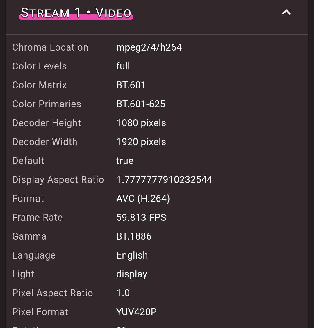

muss diese Einstellung beim Aufnehmen schon getroffen werden oder kann das auch beim/nach dem Konvertieren gemacht werden?wern001 schrieb:Die qualität hängt von den codec einstellungen und nicht vom containerformat ab!
Kann man bei einer Videodatei so auslesen welcher Video Codec verwendet wurde?

Bei halbwegs guten Konvertierungstools kannst du die Parameter vor dem konvertieren einstellen.
Kannst ja mal schauen und verschiedene Testen.
Herade gesehen: Sogar meine bevorzugte Android Gallerieapp zeigt gewisse Daten eines Videos.
Dazu gibts diverse Tools die man schnell via google findet.flashmastär schrieb:Kann man bei einer Videodatei so auslesen welcher Video Codec verwendet wurde?

flashmastär schrieb:muss diese Einstellung beim Aufnehmen schon getroffen werden oder kann das auch beim/nach dem Konvertieren gemacht werden?
Schau dir einfach mal handbrake an.
Dort das video das du willst laden und schon werden alle infos angezeigt.
Oder das video in VLC abspielen und unter Werkzeuge codec information
