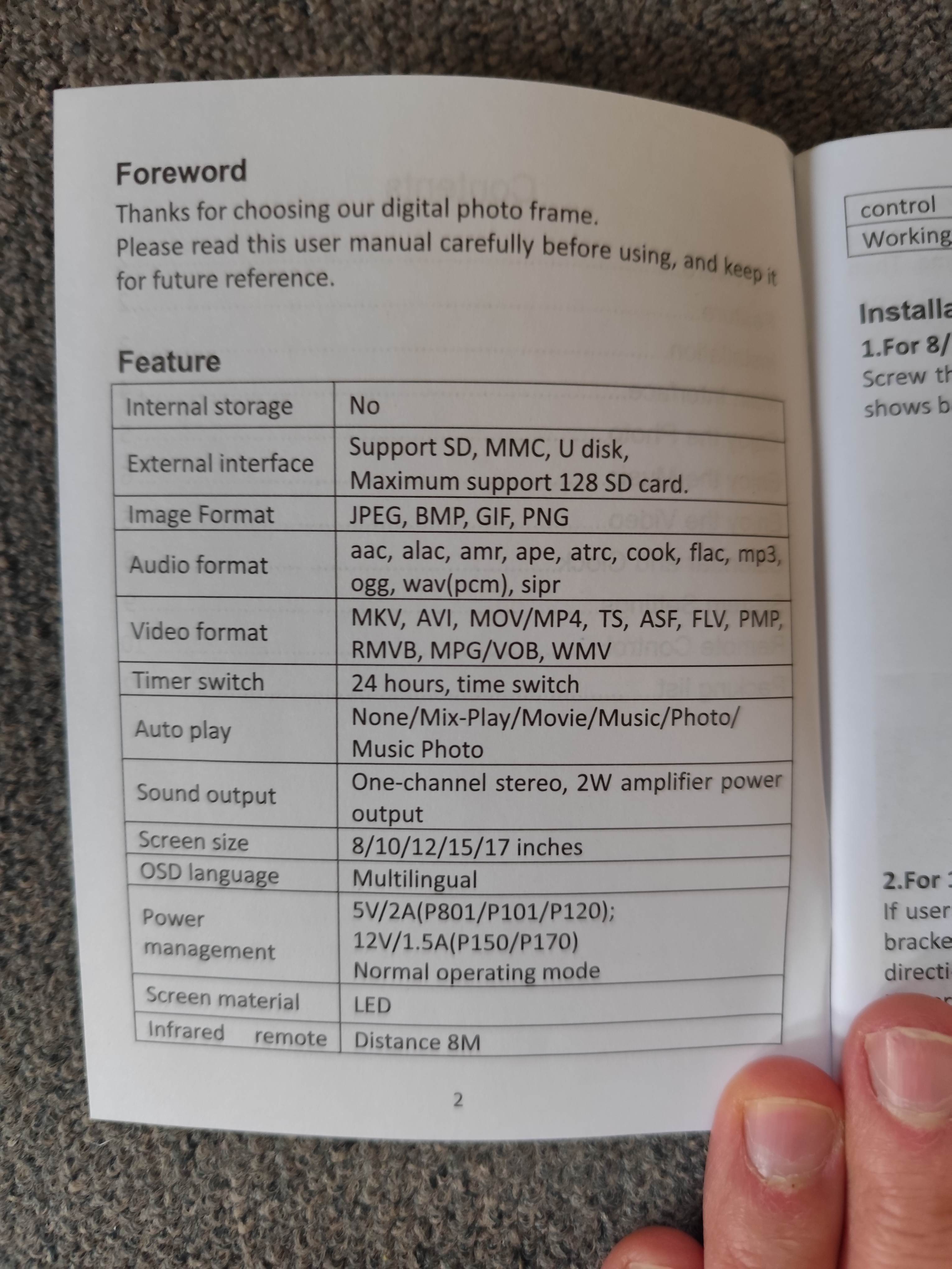

Wir haben einen digitalen Fotorahmen mit dem wir auch Videos abspielen können und wollen. Leider spielte dieser nur .mp4 ab.
Ich wollte aber auch meine alten videos im AVI Format und MOV auf dem Rahmen haben. Und am besten noch die ganzen Aktuellen von unserem Canon Camcorder welche im .mts Format sind.
Da ich mich nicht mit irgendwelchen Konvertierungen rumschlagen wollte, habe ich mir gebraucht einen neuen großen 12" Bilderrahmen von Kleinanzeigen gekauft. laut Datenblatt kann dieser folgende Formate abspielen.
mkv avi mov/mp4 TS ASF FLV PMP RMVB MPG/VOB WMV
Ich dachte damit ist ja alles mögliche abgedeckt.
Nur jetzt habe ich ein anderen Problem. TS ist wohl nicht MTS. Denn diese Videos spielt er gar nicht.
Und bei den ganzen .mp4 Videos (welches der größte Teil ist ) spiel er zwar ab, aber dort ruckelt der TON und das BILD

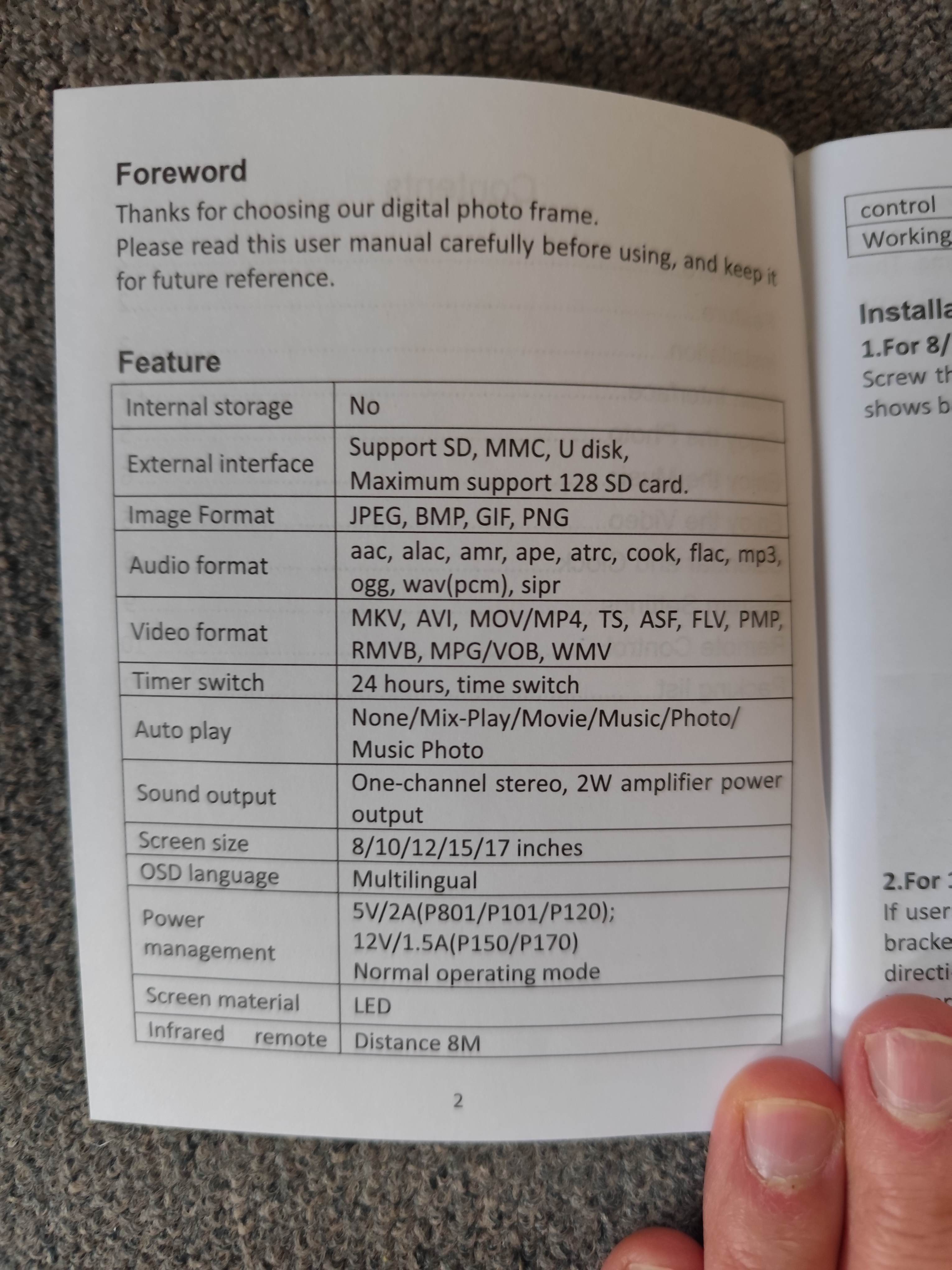

Wieso diese Salamitaktik?
Ist das Datenblatt vertraulich?
Selbst wenn, dann poste doch komplette Information daraus. Du wirst garantiert keine CPU haben die eine unbegrenzte Datenrate in unbegrenzter Auflösung ausgebaut kann und dabei noch jeden theoretischen Codec unterstützt.
Mit etwas Recherche wirst du feststellen, das das eine uralte Problematik ist.
Konvertieren deine Videos auf das was das Zielgerät unterstützt laut Hersteller: Container, Codec, Auflösung, Datenrate.

MKV, AVI, MP4, TS, MTS sind alles nur Container. Die sind austauschbar und für jeden Laien mit irgendeinem Klickibuntiprogramm umzuwandeln.
Wichtiger ist, welche Codecs das Gerät beherrscht. Das steht auch im Datenblatt. Findest du die Angaben nicht, solltest du Hersteller und Modellbezeichnung nachreichen, damit wir für dich die Recherchearbeit übernehmen können.

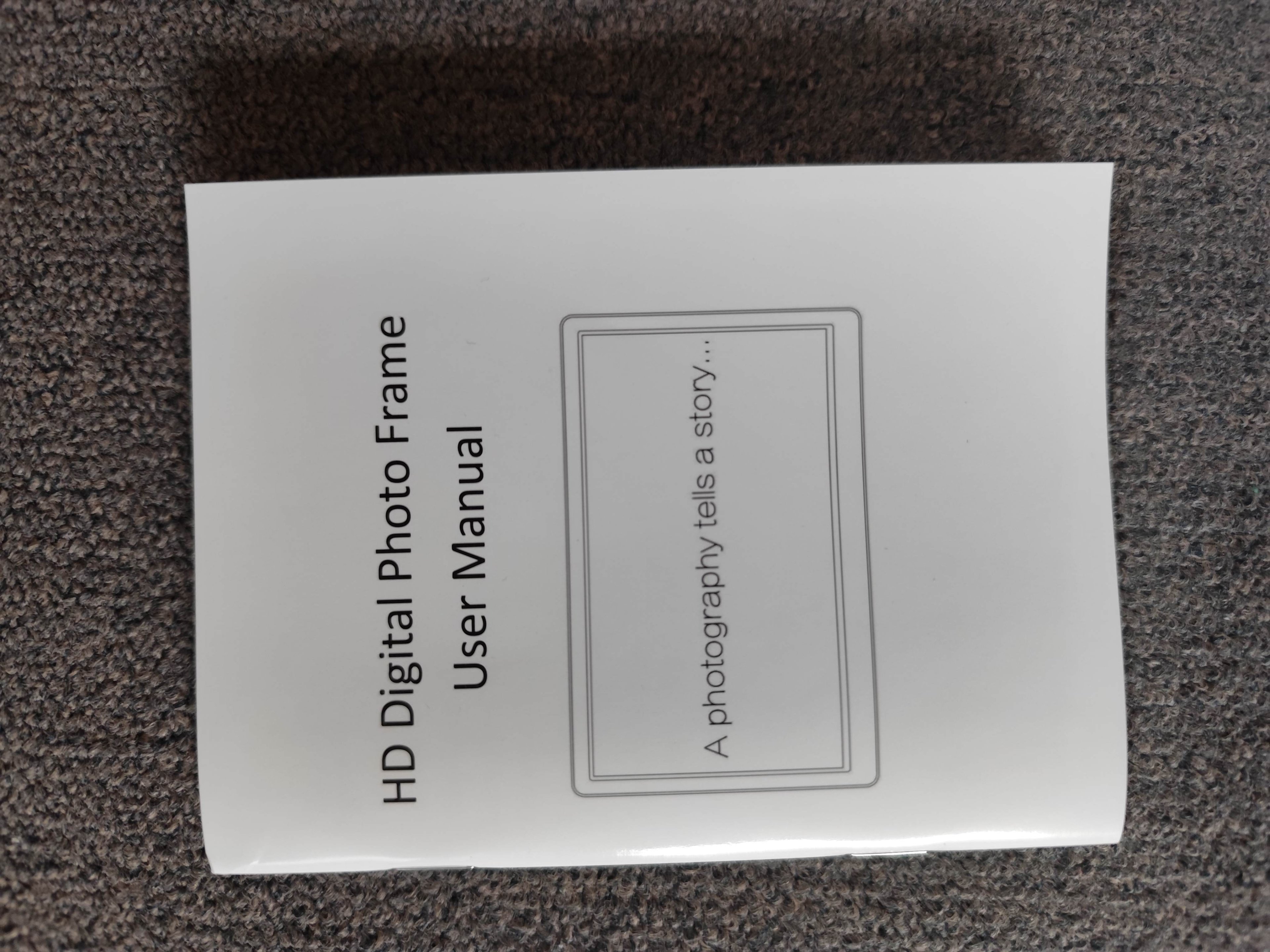

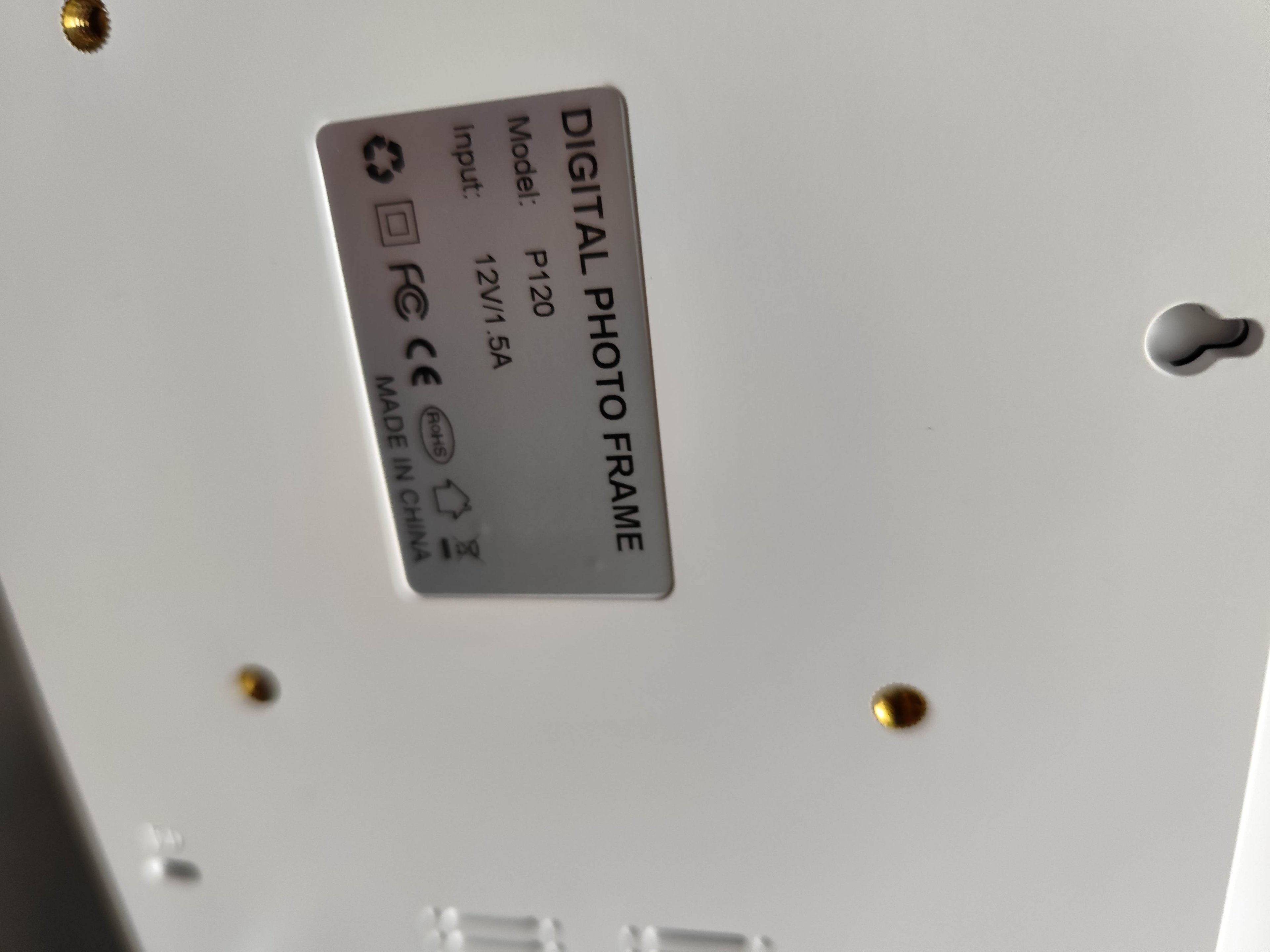

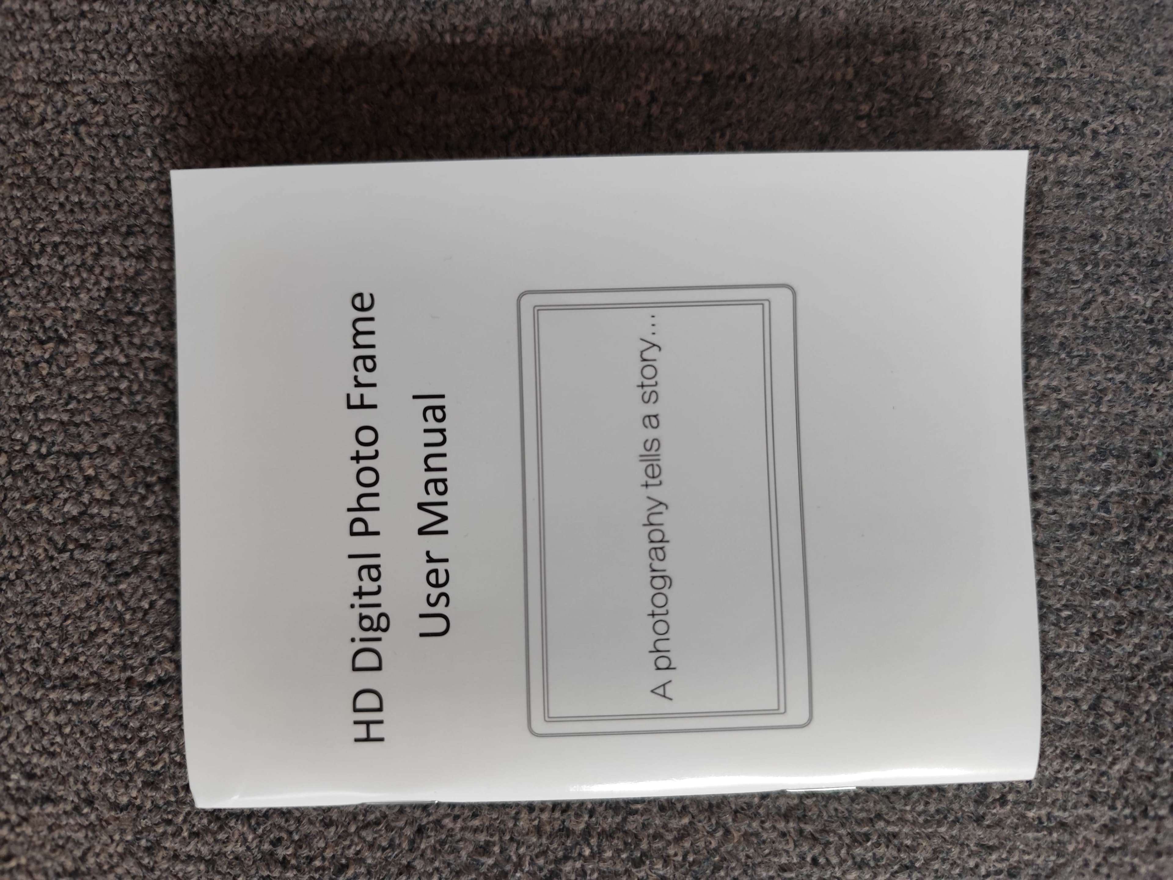

Ich habe bewusst nicht irgendwelche Daten wie Hersteller oder sonstiges geschrieben sondern nur das worum es eigentlich geht, nämlich die Formate die er abspielen kann.
Denn das Gerät scheint wohl irgendein nur neben China Teil zu sein wo kein richtiger Hersteller angegeben ist.
Von daher könnt ihr da glaube ich nicht viel mit anfangen, aber ich füge mal Bilder unten an wenn euch das weiterhilft.
Dieses ganze Thema mit den videoformaten, Containern und sonstigen fachbegriffen war für mich immer schon sehr schwierig zu verstehen. von daher verstehe ich das auch leider nicht alles was ihr mit Codes usw meint.
Im Notfall wenn das alles nichts hilft könnte ich ja testen, mit ein paar Videos und einem passenden Programm ,das in irgendein anderes Format zu konvertieren und schauen ob der Rahmen das dann vernünftig abspielt. 17655439794615156032911507594897.jpg17655440029933958285953274194026.jpg1765544023772269348615307322288.jpg

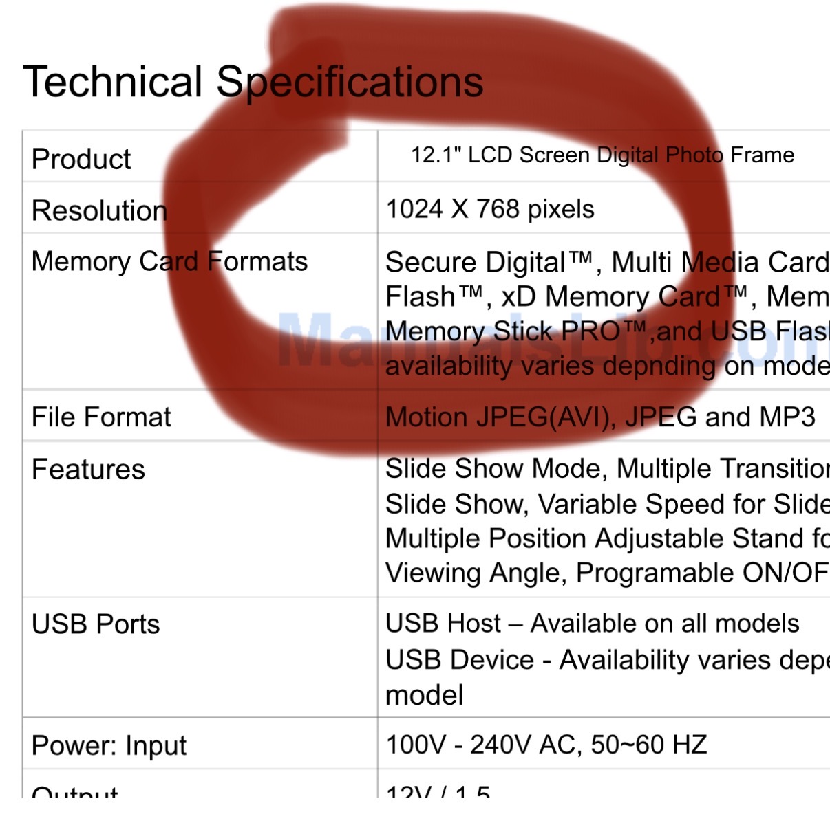

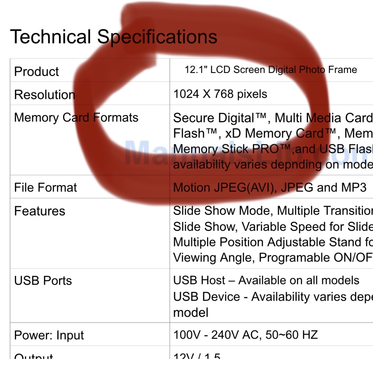

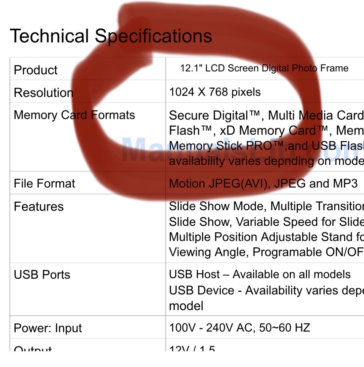

BFF schrieb:
Der hier?
https://www.manualslib.com/manual/306006/Pandigital-Pan1201w02.html?page=25#manual
Wenn der wirklich nur die paar Pixel hat, musst Du das Quellmaterial vermutlich runter rechnen für eine stotterfreie Anzeige.
Nein, das ist der nicht. Wie gesagt. Da steht nur P120 drauf. Sonst keine Daten. Wird wohl kein Full HD oder 4K sein.
Achso, kann es sein dass das Quellmaterieal "zu gut" ist?
Ja die alten Dateien in AVI und MOV sind von alten Geräten und niedrigauflösend. Die MP4 sind Full HD Qualität und höher.
