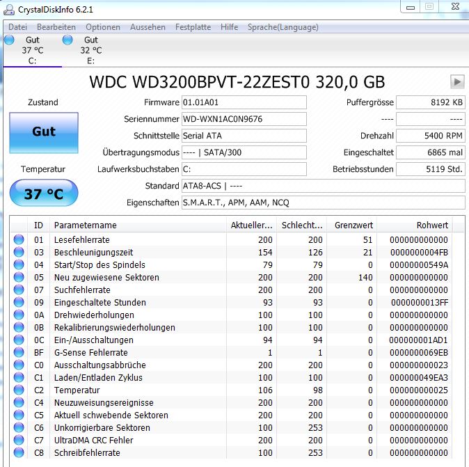

Prüfe mal deine Festplatten.

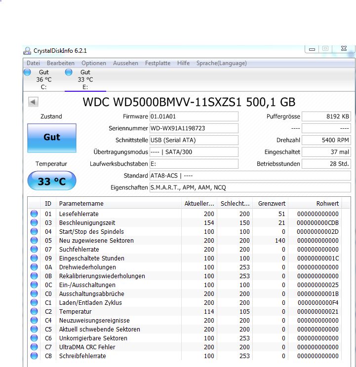

Laptop:

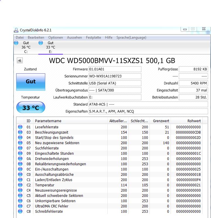

Externe Festplatte:
Hm, deine Platte ist (noch) in einem guten Zustand und es gibt keinerlei Defekte. Eigentlich verwunderlich, denn sonderlich sorgsam scheinst du mit dem Gerät nicht umzugehen!
Anders kann ich mir über 27.000 Aktivitäten am G-Sensor nicht erklären... bei gerade mal 5000h Laufzeit ist das in etwa alle 11-12 Minuten eine ruckartige Bewegung, Laptop fallen lassen oder irgendwo "hinschmeißen", statt es sachte abzustellen, etc.... :eek: ich würde an deiner Stelle mal ein bisschen vorsichtiger damit umgehen, sonst kannst du dir bald eine neue Platte kaufen! ;)

@rOck3r: Wo siehst du das mit 27.000 Aktivitäten? Das komische ist, dass ich meinen Laptop immer an der selben Stelle stehen haben, auf dem Schreibtisch. Ich nehme ihn nicht mal mit außer Haus. Ich gehe wirklich nicht unsacht mit dem Teil um. Hat ja auch viel Geld gekostet und ist auch erstmal 3 Jahre alt.

69EB in hex. sind 27.115 in dez. (ID: BF G-Sense)
