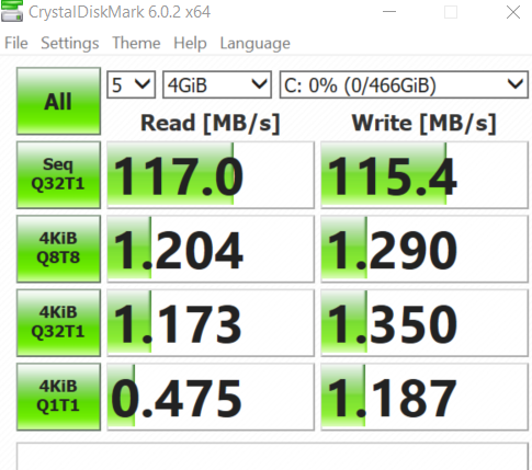

Sieht nach defekter platte aus. Mach mal einen Crystaldiskinfo Screenshot.
Reaktionen: NesQuiXz
789408
