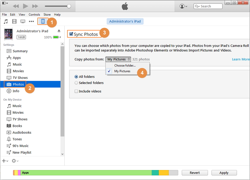

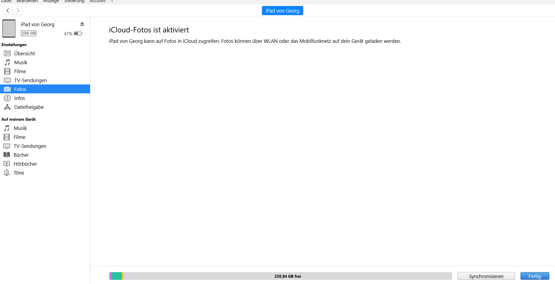

Ich habe meinem Vater ein Ipad gekauft und nun möchte dieser seine Fotosammlung (100 GB) vom PC aufs Ipad übertragen. Dazu habe ich online gesucht und die Lösung gefunden, das man sich iTunes runterladen soll und damit per USB die Fotos übertragen kann. Leider sieht das Menü bei allen Anleitungen anders aus als bei mir bzw. sind dort Optionen vorhanden die ich nicht habe. Es geht um einen PC mit Windows 10 und kein Mac.
In den Anleitungen sieht man dieses Bild
Bei mir ist diese Option nicht vorhanden

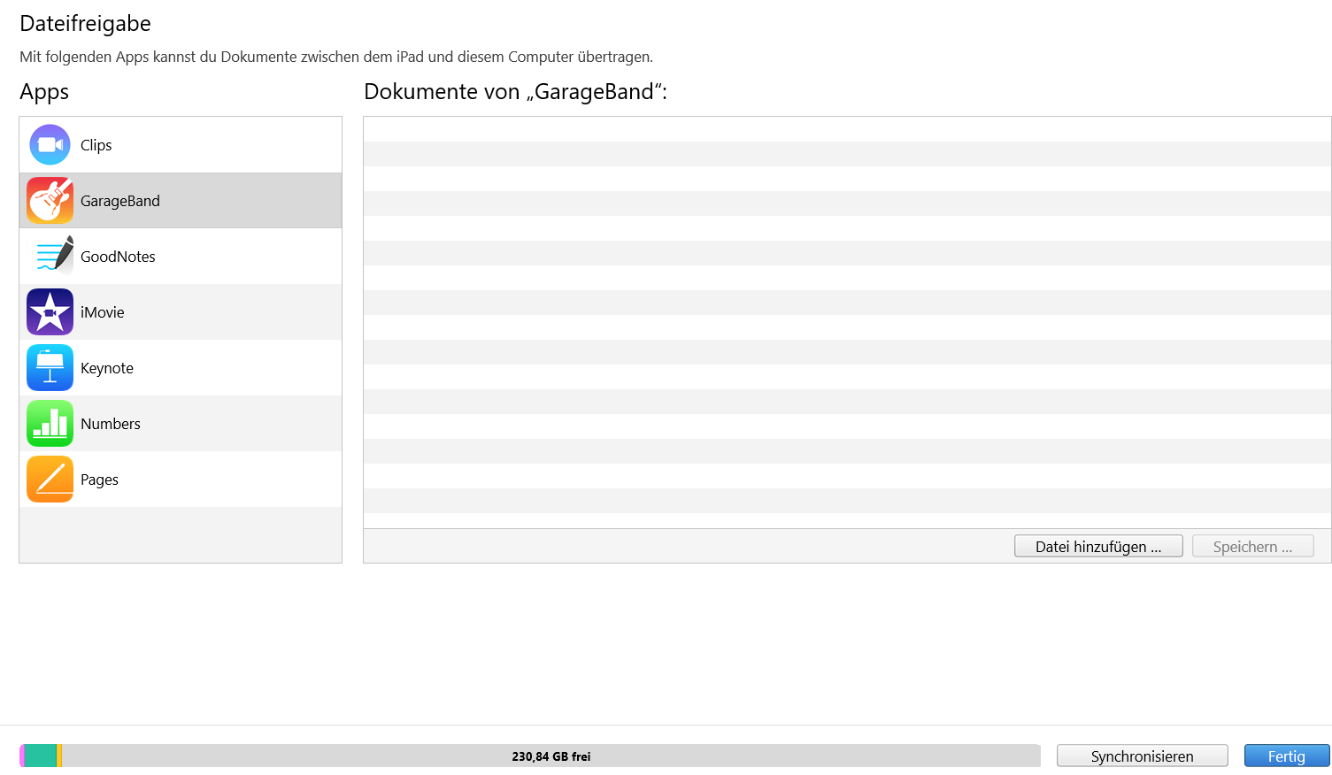

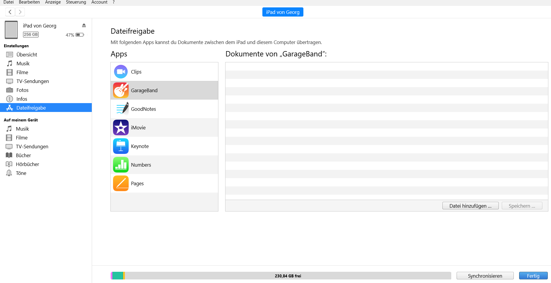

Eine andere Anleitung sagt
  • Klicke auf „Dateifreigabe“, wähle eine App aus der Liste aus und führe dann einen der folgenden Schritte aus:
    • Datei von deinem iPad auf den Computer übertragen: Wähle die Datei für die Übertragung in der Liste rechts aus, klicke auf „Sichern unter“ und wähle einen Speicherort für die Datei aus. Klicke dann auf „Sichern unter“.
    • Datei von deinem Computer auf das iPad übertragen: Klicke auf „Hinzufügen“, wähle die Datei für die Übertragung aus und klicke auf „Hinzufügen“."
https://support.apple.com/de-de/guide/ipad/ipad32dd03cd/ipados
Aber bei diesen Apps wüsste ich nicht was ich wählen soll (keine Foto App). Außerdem lassen sich nicht ganze Ordner auswählen

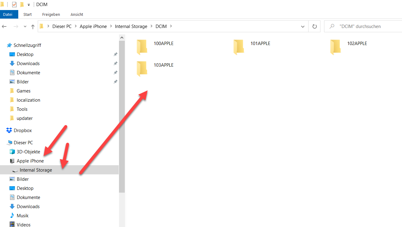

Itunes installieren.
Ipad anstecken und entriegeln.
Dann sollte das hier zu sehen sein (im Beispiel ein iPhone).
Dann kann man mit Copy + Paste die Bilder hochladen.
Das wäre zumindest der umgekehrte Weg wie ich Bilder runter bekommen ohne großen Aufwand.
---------------- Ergänzung ------------------
Gerade gemerkt, lässt mich nicht einfügen. War der Meinung dass das auch so funktionieren sollte.
Grrr.................
Reaktionen: Prätorianer und piepenkorn

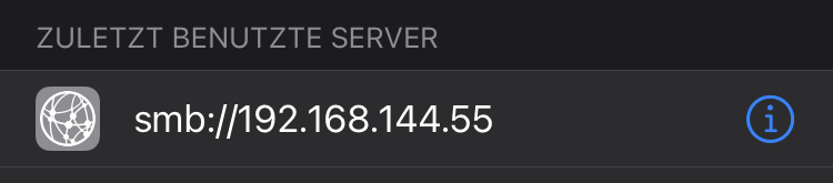

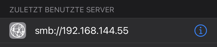

Danke, ich glaube ich habe es fast geschafft:
Also mit rechtsklick-Zugriff gewähren-bestimmte Benutzer und dann mein Accoun/Name "Max Muster (max.muster@outlook.de)" - Freigabe - und da steht dann dieser Pfad
Im Ipad- App Dateien-Mit Server verbinden, die IP von PC habe ich über cmd-ipconfig, also eintragen
smb://192.168.177.30
Und hier bleibe ich hängen: ich soll mich anmelden, also klicke ich Verbinden als "Registrierter Benutzer" und dort muss ich Namen und Passwort eingeben. Was ist nun exakt der Name? und welche Passwort wird benötigt (habe keines beim hochfahren)? falls ein Passwort benötigt wird kann ich ja noch eines erstellen, aber der Benutzername wäre schon wichtig
Schau mal hier: https://support.microsoft.com/de-de...e Eine weitere Person zu diesem PC hinzufügen.
Leg dir für diesen Fall dann einfach einen neuen mit Passwort an. Vergiss nicht den Benutzer in der Ordnerfrgabe hinzuzufügen.
Gab auch eine Möglichkeit komplett ohne Passwort. Das dauert aber länger und adhoc weiß ich auch nicht an welchen Stellen was geändert werden musste.
Danke es hat tatsächlich geklappt, ist echt ne super Möglichkeit zur Übertragung. Hast mir echt geholfen :)

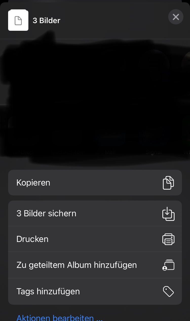

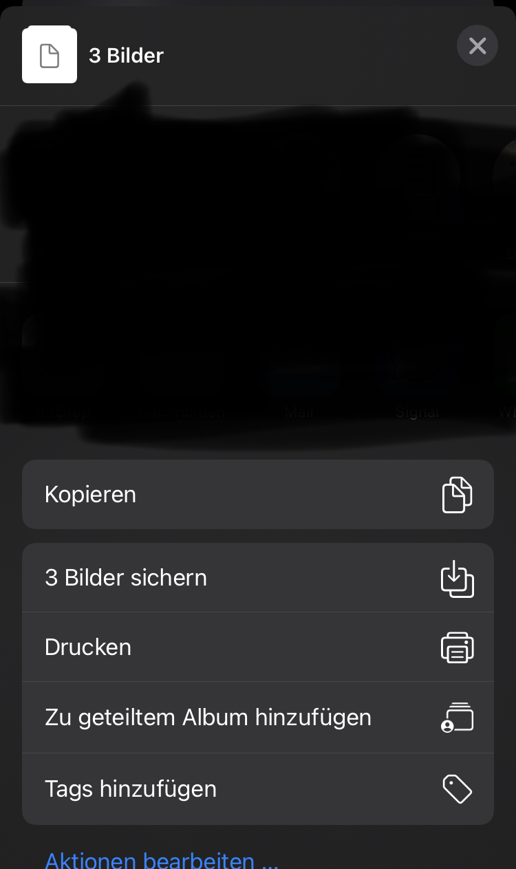

Jetzt die letzte Bonusfrage: weiß jmd wie ich die Bilder aus Dateien in die Foto App bekomme? beim SplitScreen lässt sich der Ordner nicht rüber ziehen
EDIT: mit den großen Datenmengen kommt das Ipad übers Netzwerklaufwerk auch nicht klar. Es ist einfach ein Krampf :( falls jmd noch gute Alternativen hat bitte Bescheid geben
Reaktionen: Testa2014
Selbst dafür habe ich eine Lösung 😅 Lösch sie aber danach aus Dateien, sonst sind sie doppelt auf dem Handy. Oder in Dateien die Ansicht nutzen.
