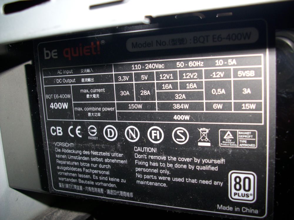

es kann sein, dass das NT nicht ausreicht - schau mal auf den Aufkleber vom NT -
die 400W sind schon dünn bemessen - aber wenn auf den +3,3V -, +5V und allen
+12V-Leitungen zu wenig Ampere (A) sind, reicht es kaum zum Start des PCs -
wenn der PC erstmal gestartet ist, läuft er sicherlich -

Ich hab mal eben ein Foto vom Netzteil gemacht, da ihr ja nach den Werten gefragt habt die auf dem Aufkleber drauf stehen.
Die Werte sind OK - die +12V-Schiene ist ewas knapp - geht aber - also am NT sollte es nicht liegen -
