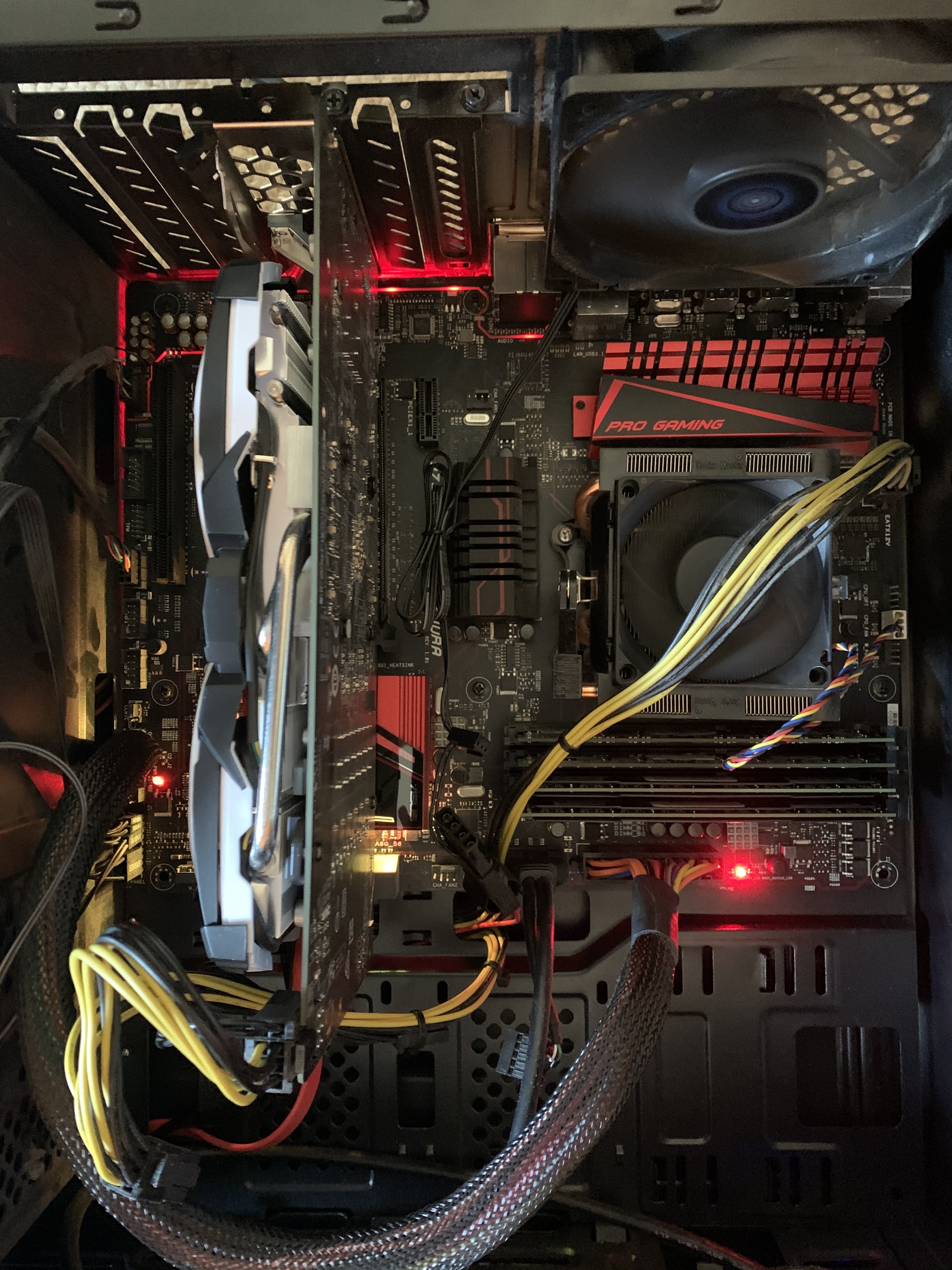

Servus liebe Leute!
Problem:
Wenn ich meinen PC starte, fängt das Mainboard an, 1x lang, 2x kurz zu piepen (dauerhaft). Währenddessen blinkt die DRAM-Leuchte. Ich bekomme kein Bild.
Dies passiert immer, seit ich heute die RAM-Karten untereinander getauscht habe.
Hintergrund:
In den letzten 2 Jahren hat mein Mainboard sporadisch bei Systemstart einmal kurz gepiept. Als Ursache habe ich einen Ram-Defekt ausgemacht (Recherche im Internet). Ich habe mich aber nicht weiter drum gekümmert, da soweit alles lief.
Nun steht ein potentieller Verkauf meiner Komponenten an. Ich musste also testen, was wie gut noch funktioniert. Ich habe also heute bei meinen 4 Ram-Slots die beiden Speicherkarten links mit den beiden Speicherkarten rechts ausgetauscht und gestartet. Seitdem tritt mein o.g. Problem auf.
Durchgeführte Lösungsversuche:
1. Speicherkarten wie vorher reingesteckt
2. Nur 2 Speicherkarten gleichen Fabrikats links oder rechts reingesteckt
3. Nur eine einzelne Speicherkarte in allen 4 Slots ausprobiert (jeweils mit 2 verschiedenen Speicherkarten ausprobiert)
4. Bios-Speicher über den CTRL-Jumper zurückgesetzt.
Hardware:
MainboardASUS 970 Pro Gaming/Aura
CPUAMD FX 8350
RAM2x 4GB Crucial Ballistix Sport
RAM2x 4GB Kingston
GPUMSI Radeon RX 580 8GB
SSDSSD Kingston 120 GB
SSDWD Green SSD 240 GB
NetzteilThermaltake Berlin 630 W
GehäuseCooltek Gehäuse
Hat jemand eine Idee? Falls Infos fehlen, bitte Bescheid geben.
EDIT: RAM-Speicherkarten waren nicht richtig eingesteckt.

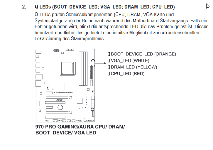

Im Handbuch steht auch was von QLED's die bei bestimmten Problemen blinken, hier der Ausschnitt:

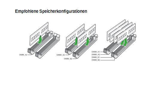

@d7stone Hier siehst du mal wie du die RAM Riegel einzusetzen hast laut dem Handbuch deines Motherboards.
Probier mal die verschiedenen Konfigurationen durch.
Laut ASUS hast du nämlich Probleme mit dem RAM.
den wollte ich auch gerade machen :D
obwohl auf meinem Bild eine rote LED leuchtet, leuchtet die DRAM_LED. Die Farben in Klammern sind wohl nicht unbedingt allgemeingültig

Versuche doch aber mal nur 2 RAM-Module in einen Kanal (A2/B2 oder A1/B1) wie von messerjockel beschrieben, zu stecken. Vollbestückung ist vll auch nicht so dolle oder funktioniert nicht wie gewollt.
