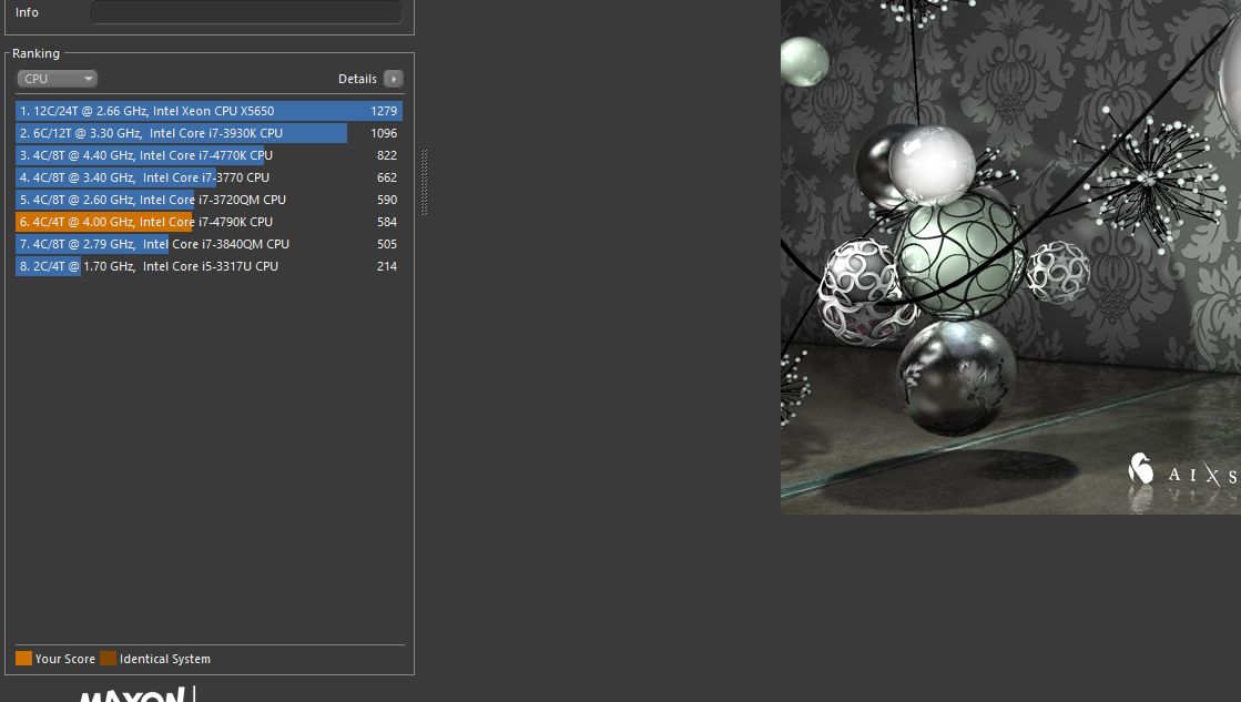

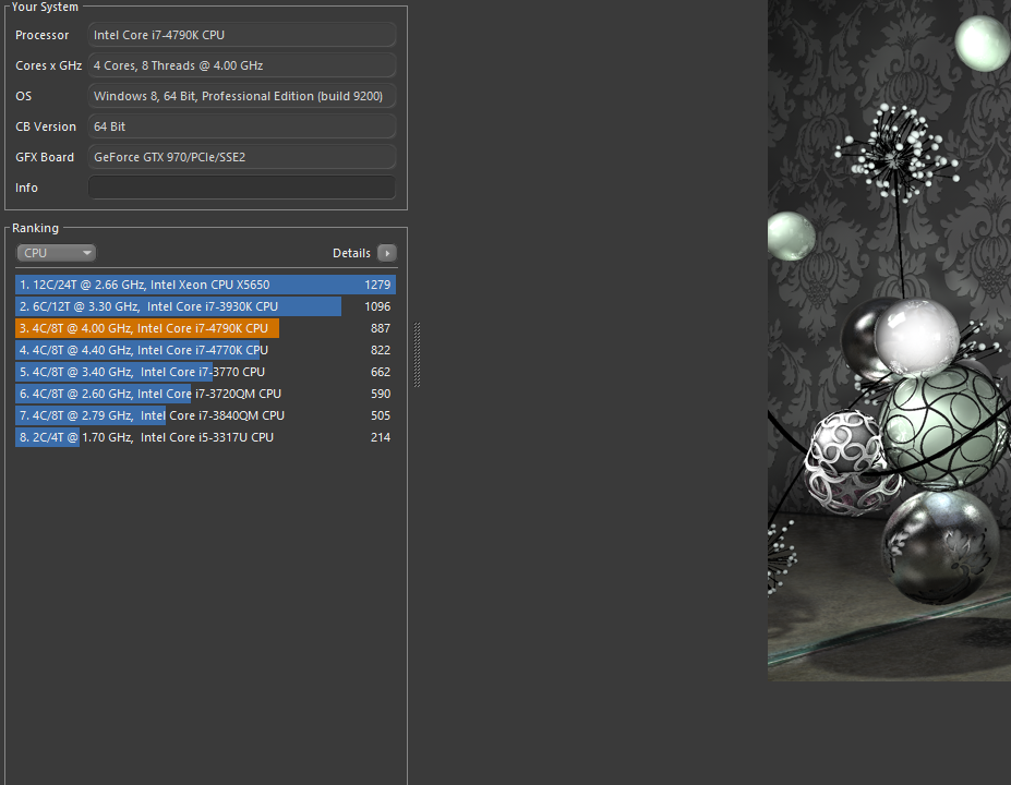

Das komische an der Sache ist das die CPU in Cinebench ganz normal seiner arbeit nachkommt wie hier zu sehen:
Auch in den spielen direkt ist meist die CPU nur bei 40-50% und die Graka (bei zumindest einem CPU-Last Spiel) auch nur bei ~60-70%.

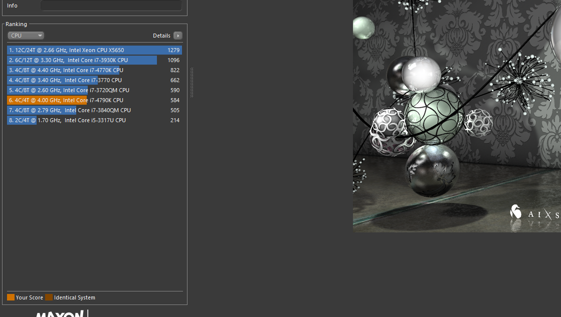

Cinebench sieht jetzt aber mal ganz anders aus:

Das die 4 Threads im Bench fehlen ist natürlich klar.
