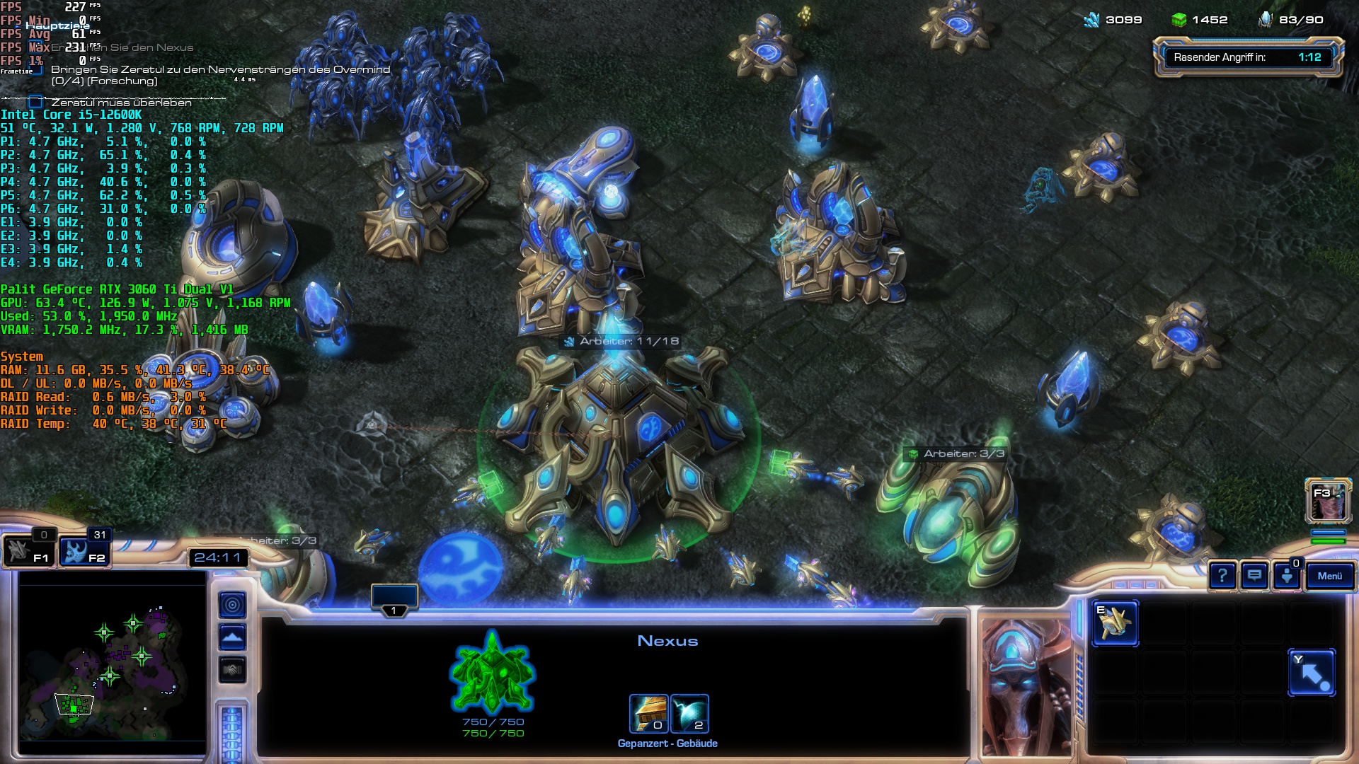

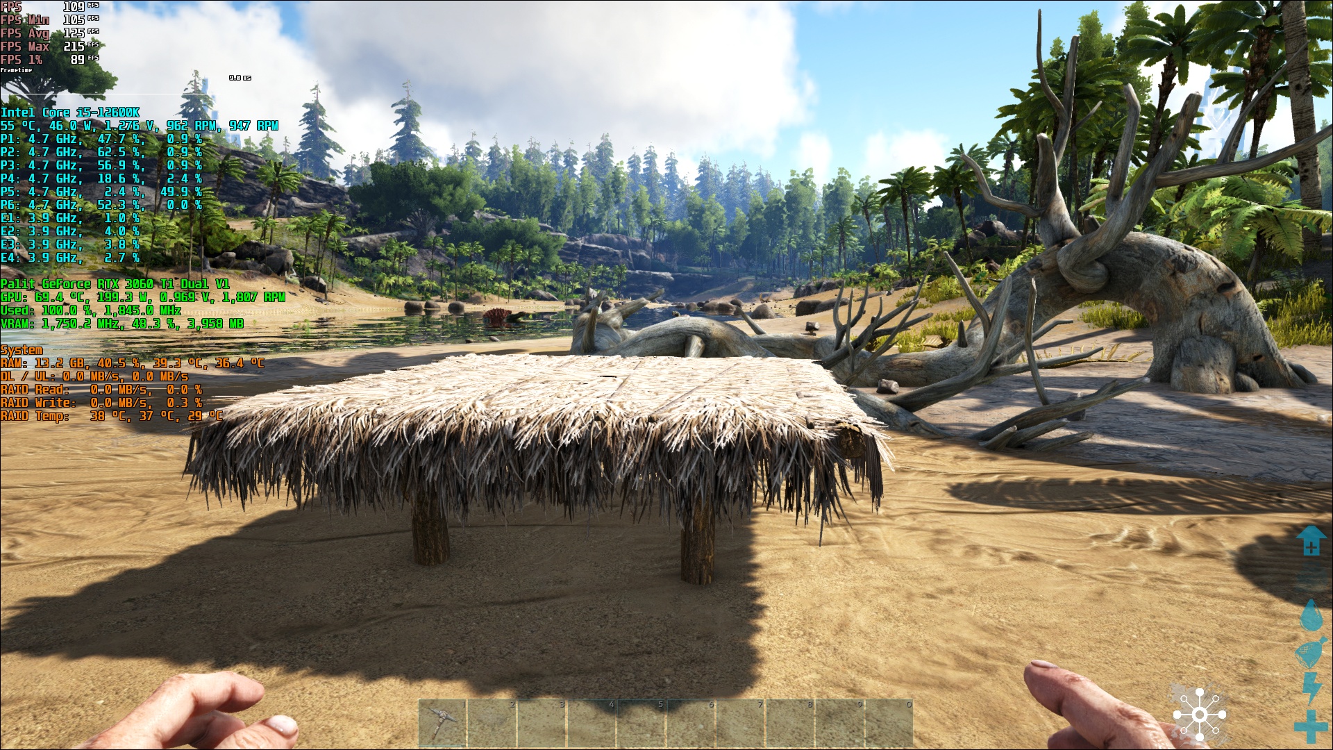

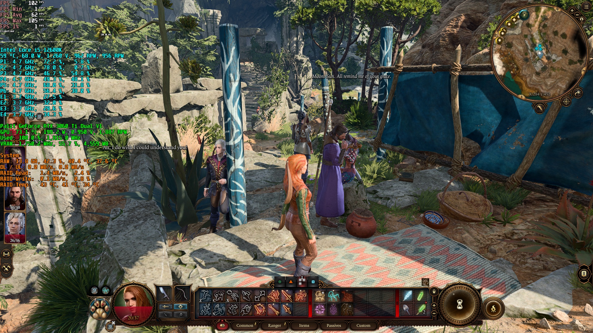

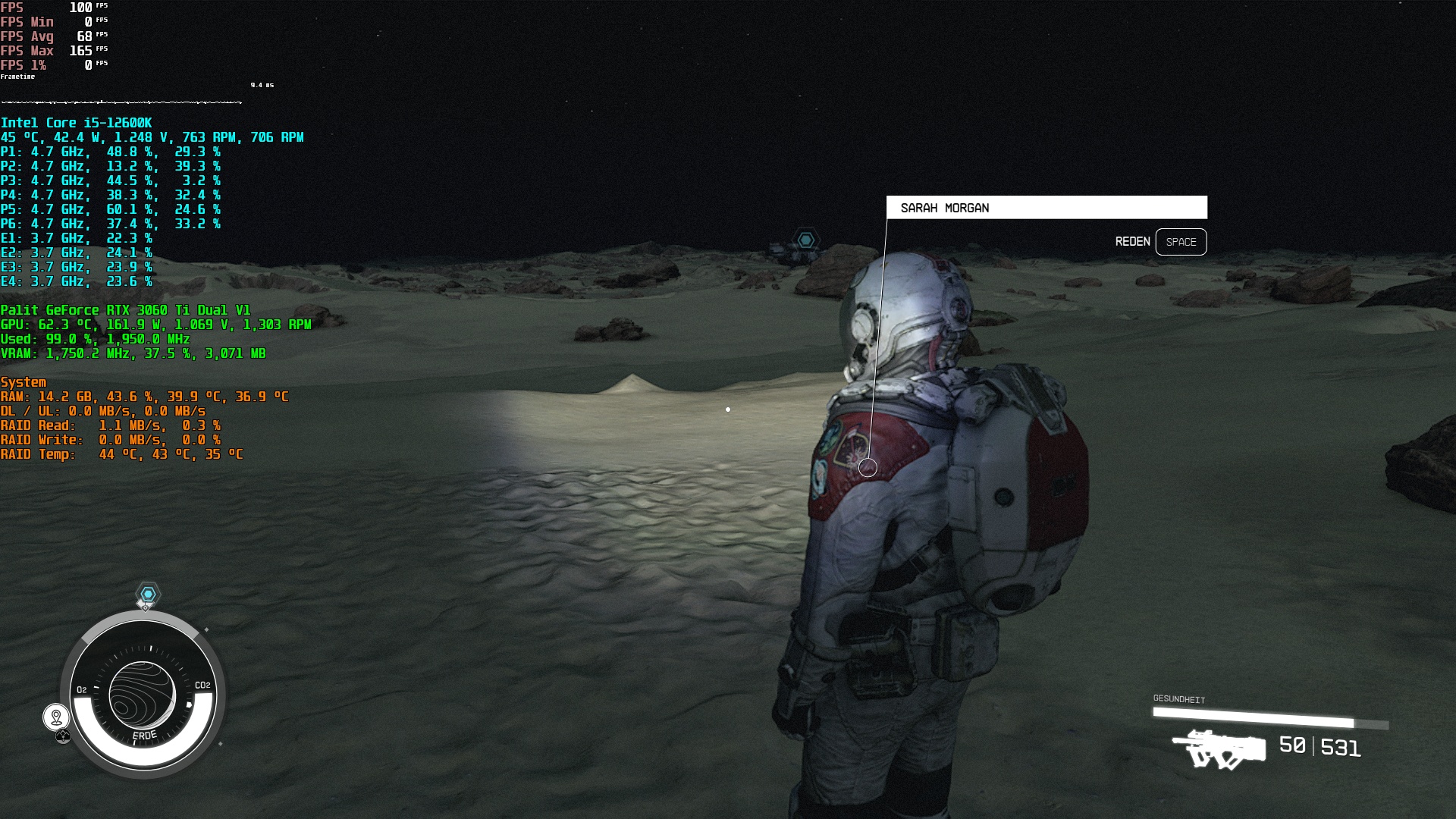

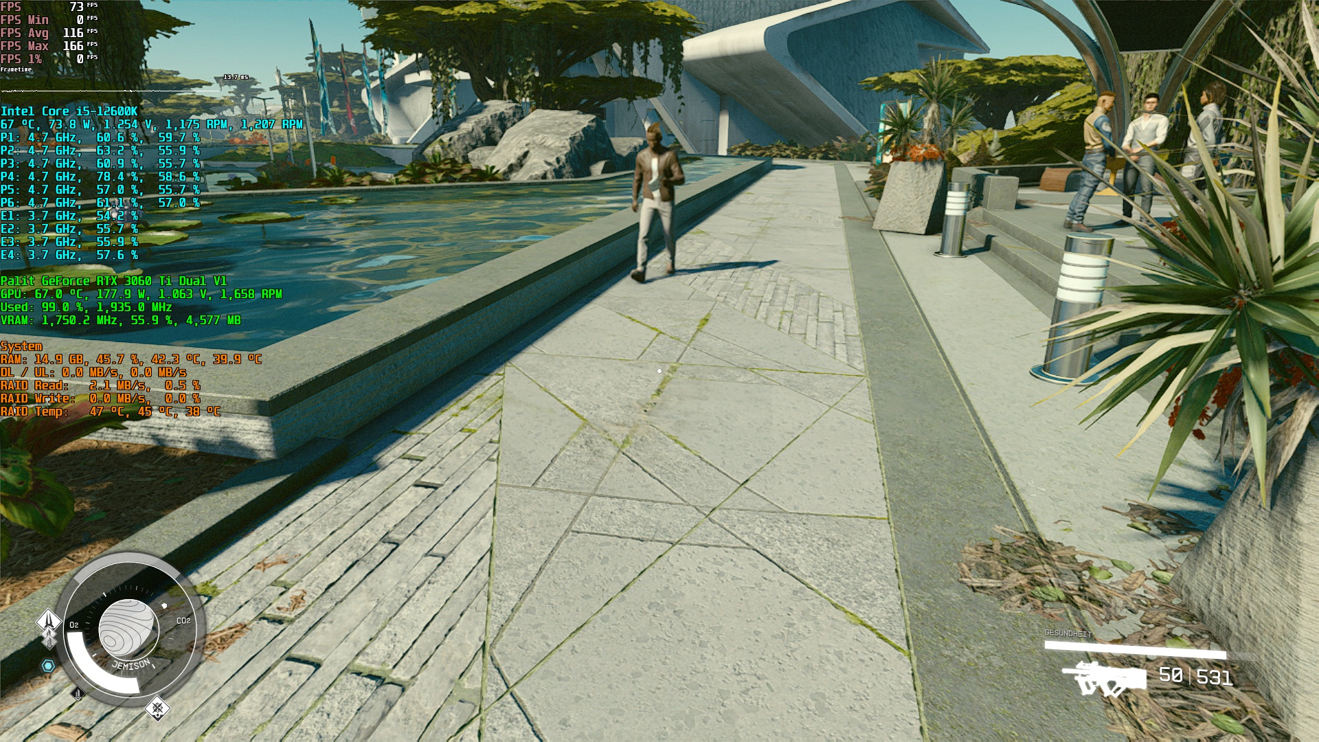

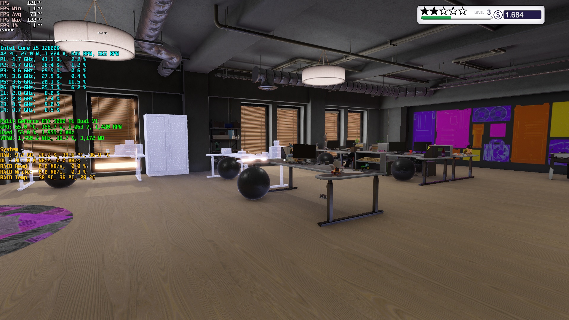

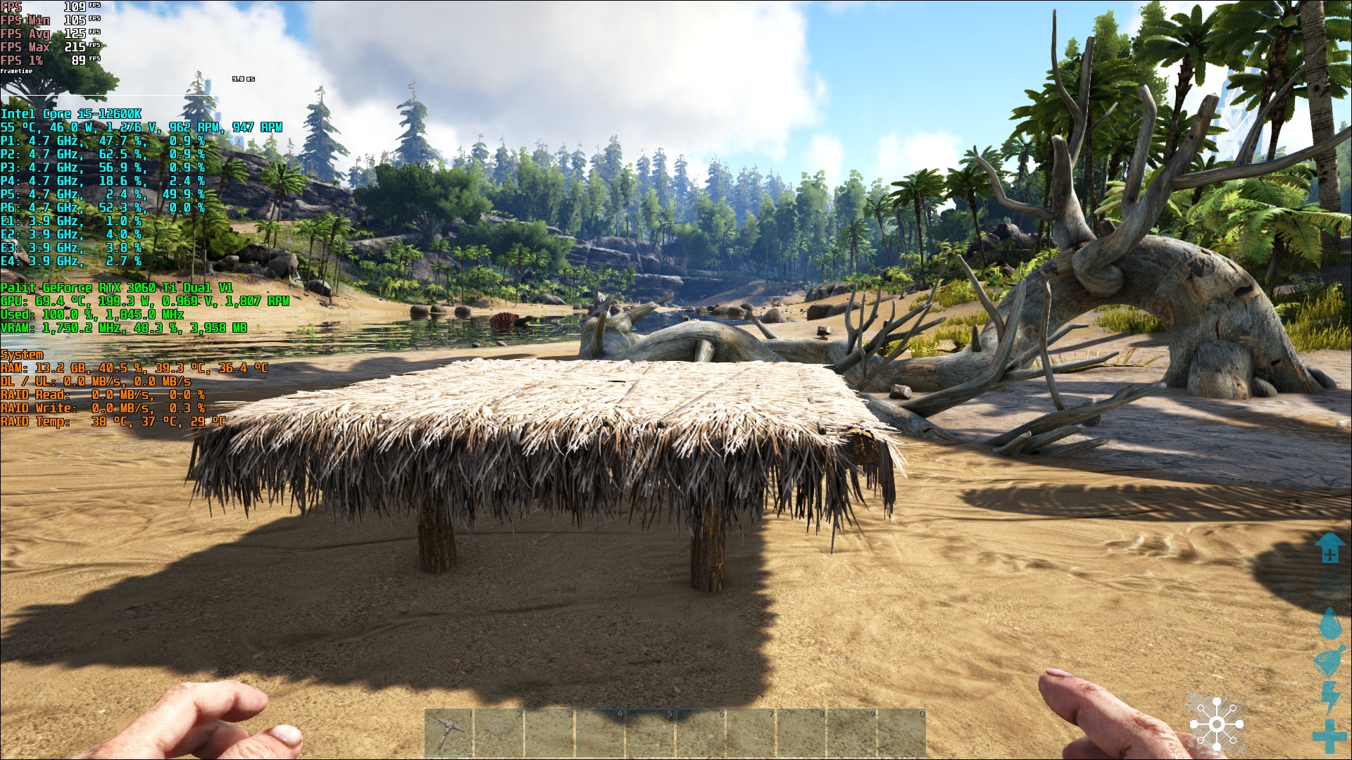

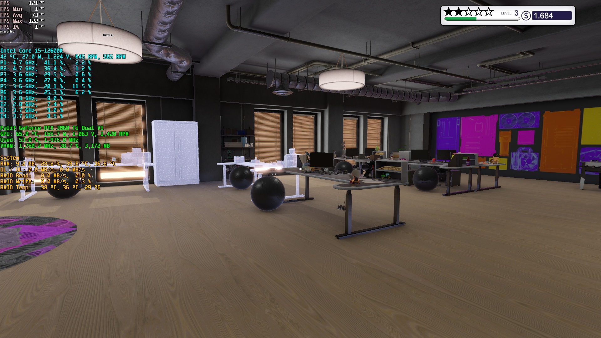

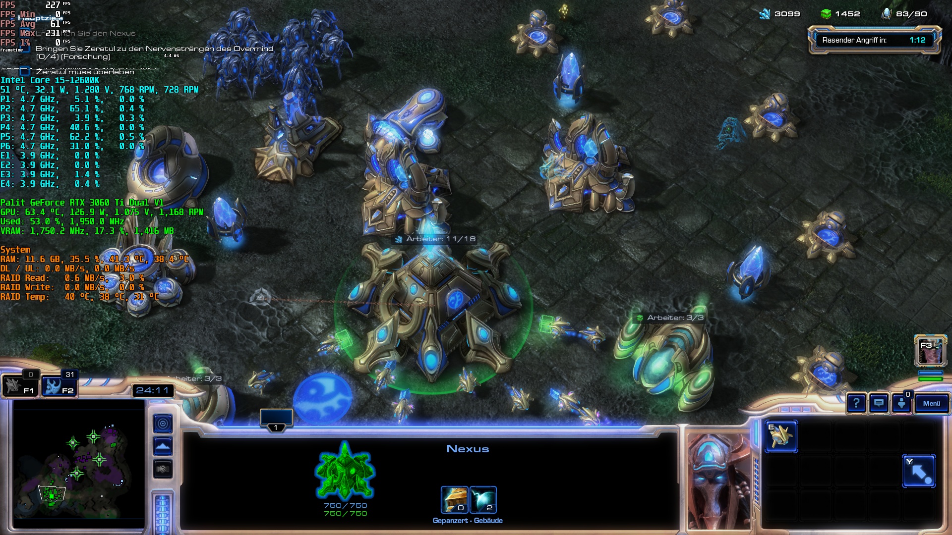

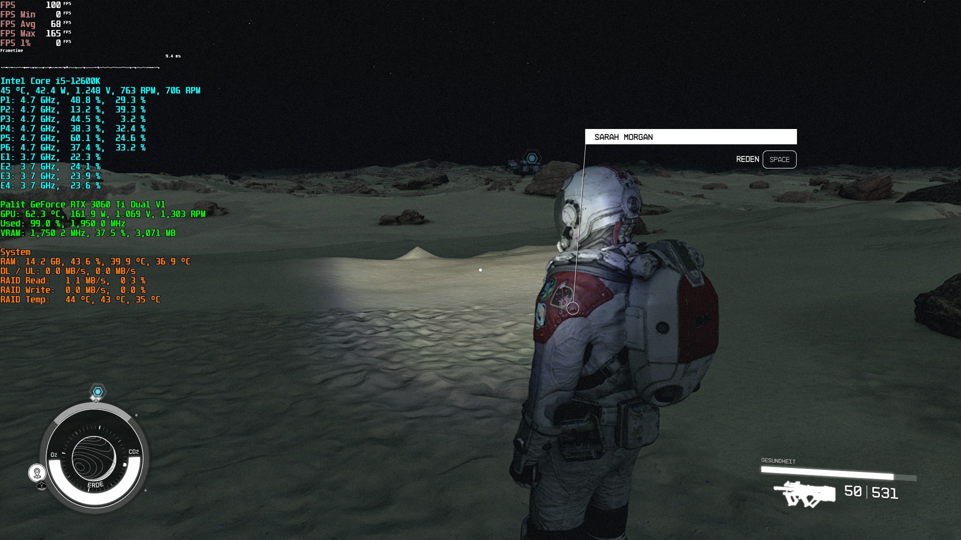

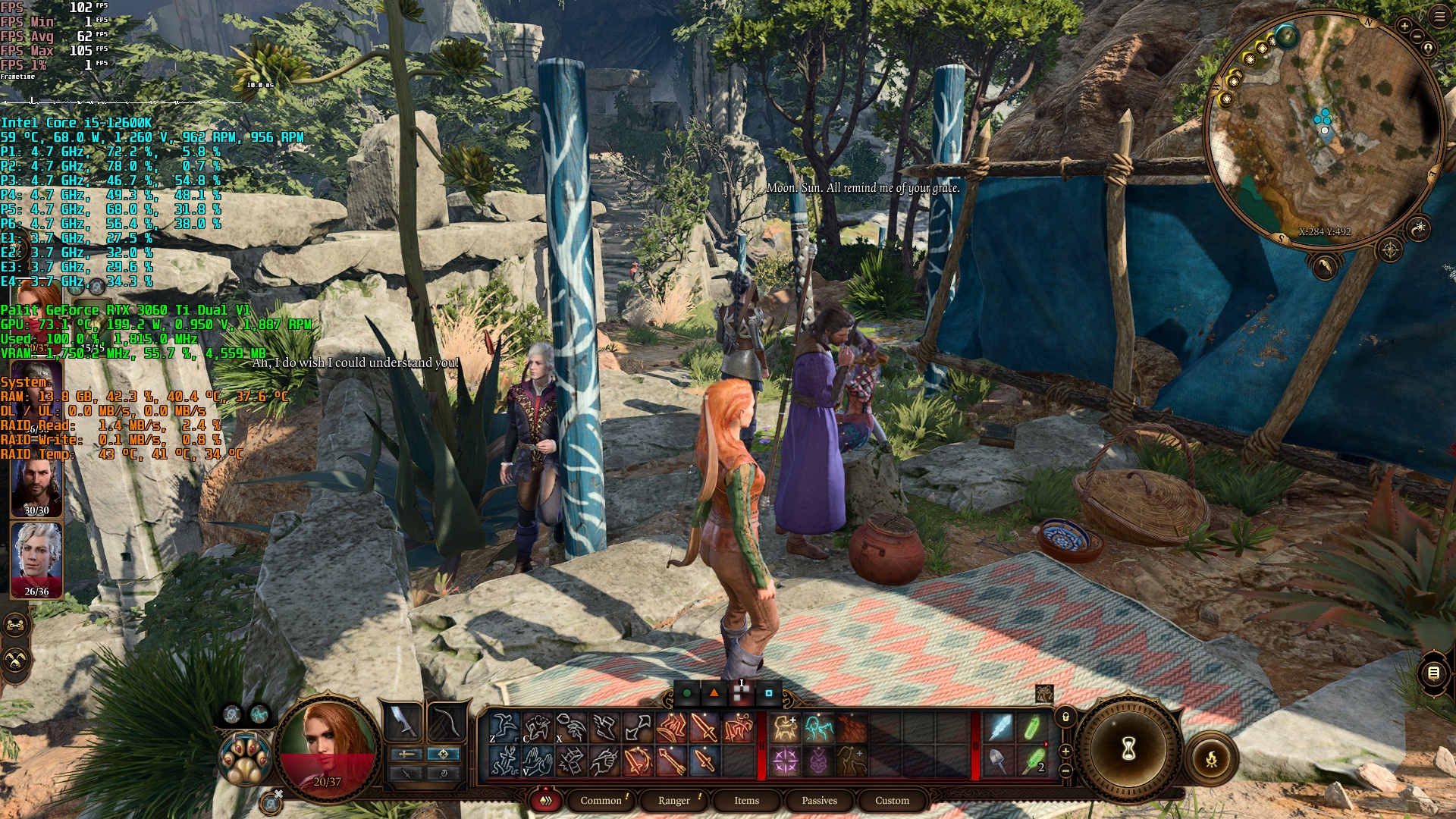

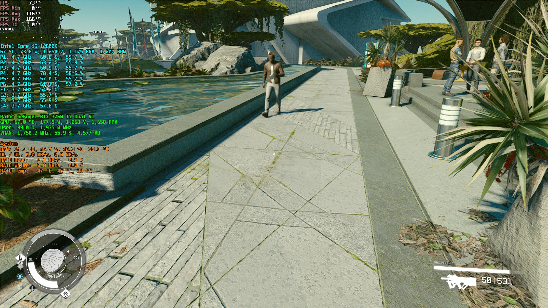

Anbei ein paar Screenshots aus diversen Spielen, die ich gerade installiert habe:
ARK.jpg Baldur's Gate 3.jpg PC Building Simulator.jpg Starcraft II.jpg Starfield - City.jpg Starfield - Planet.jpg
vlnr/vonu:
  • ARK: Survival Evolved, ~110 FPS bei ca. 46 Watt
  • Baldur's Gate 3, ~100 FPS bei ca. 68 Watt
  • PC Building Simulator, ~120 FPS bei ca. 27 Watt
  • Starcraft II, ~230 FPS bei ca. 32 Watt
  • Starfield, Alpha Centauri / New Atlantis, ~73 FPS bei ca. 74 Watt
  • Starfield, Planet Erde beim London Shard, ~100 FPS bei ca. 42 Watt
Alles in 1920x1080 (ist aber irrelevant für die CPU) und hinzu sei gesagt, dass mein 12600K sinnlos übertaktet ist - und zwar ohne wirklich auf Stromsparen zu achten. Das ist eher quick and dirty im BIOS hingepfuscht (und erneut: vollkommen unnötig und eher aktuell zur Machbarkeit bzw. aus Neugierde so eingestellt).
