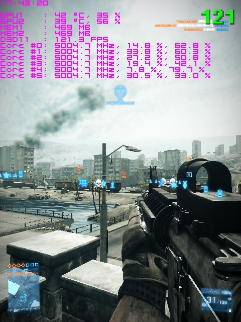

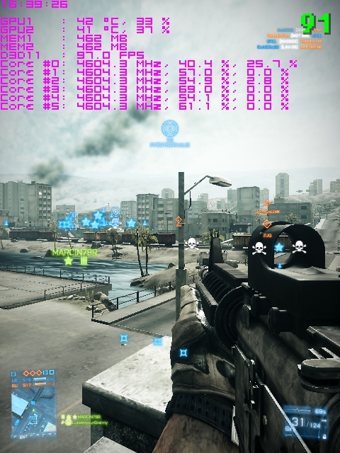

Kommt drauf an wie man die Grenze definiert, und welches so die eigenen Spiele sind, und wie man die Spiele so einstellt, und wie man beobachtet.
Da läuft auch kein Kern auf 100%, und trotzdem ist es ein absolutes CPU-Limit, denn die FPS gehen mit dem Takt mit.
Beim TE geht ja nur ein Kern auf 100%, weil das eine Funktion der "großen" Chips von Intel ist, die verhindern soll das der dicke Prozessor wenn nur geringe Last anliegt (und die eventuell sogar nur ein oder zwei Kerne betrifft) nicht in den Turbo geht, deshalb zieht das System den einen Kern auf Vollast.

HisN schrieb:Kommt drauf an wie man die Grenze definiert, und welches so die eigenen Spiele sind, und wie man die Spiele so einstellt, und wie man beobachtet.
Anhang anzeigen 741643Anhang anzeigen 741642
Wenn man denn bloß 91 oder 121 FPS haben würde. Selbst 60 wären schon gut, aber 23 FPS in einem Shooter ist mir dann doch zu wenig.
