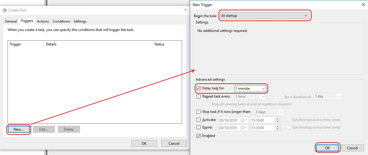

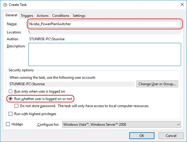

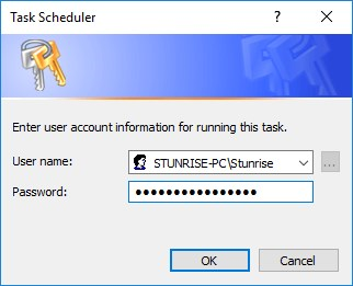

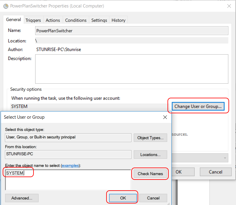

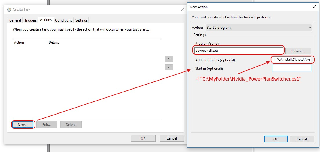

Anleitung
1: Kopiert den Skript Code in eine Textdatei auf eurem Computer und benennt diese von .txt zu .ps1 um (in meinem Beispiel C:\Install\Skripts\Nvidia_PowerPlanSwitcher\Nvidia_PowerPlanSwitcher.ps1)
2: Öffnet die Aufgabenplanung (Task Scheduler in eng) und geht auf "Neue Aufgabe erstellen / Create Task". Folgt nun den Bildern.
Nach diesen Einstellungen könnt ihr die Aufgabe / Task mit OK speichern und müsst nur noch euer Kennwort eingeben.
Ab dem nächsten Windows-Start läuft nun mit 1 Minute Verzögerung das Skript und prüft alle 10 Sekunden die GPU-Auslastung, um dann den Windows Energiesparplan entsprechend zu setzen. Im Task Manager läuft das Skript dann als "powershell.exe". Während ich hier also in Edge diese Zeilen verfasse, ist der Balanced Energieplan aktiv, sobald ich aber ein Game starte, wird nach wenigen Sekunden in den High Performance Energiesparplan gewechselt.

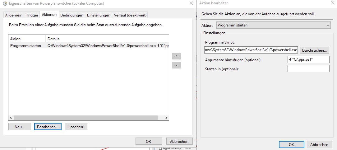

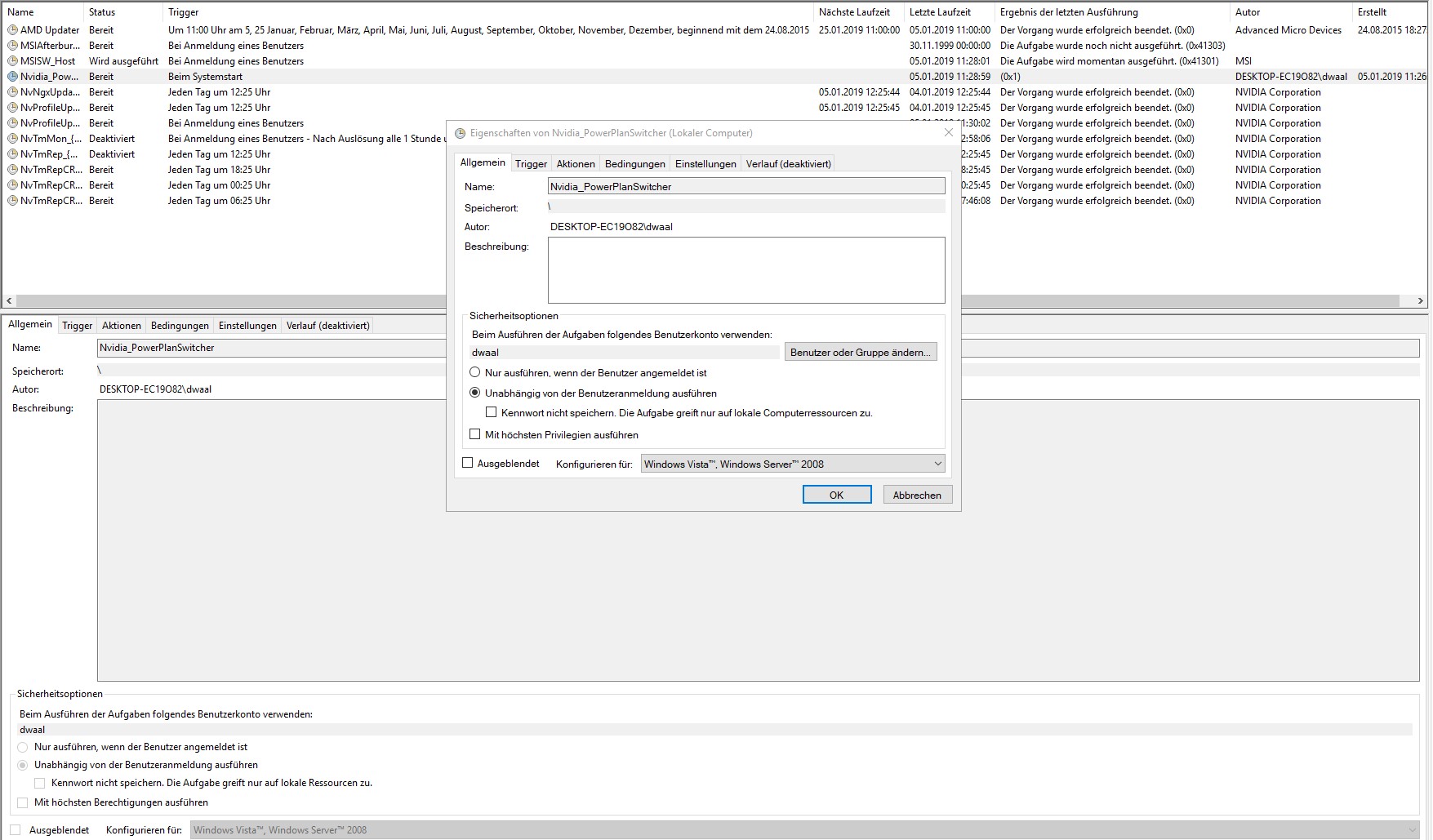

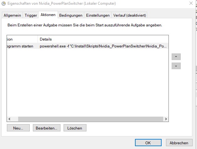

@Pizza!
Mach mal Screenshots von deinem Task Scheduler, insb. vom Reiter General und Actions
Hast du ein Kennwort auf deinem Windows Benutzer, oder ist der Windows Benutzer ohne Kennwort?
@Pizza!
Meines Erachtens stimmt dein Benutzer nicht, mit dem das ganze gestartet werden soll. Heißt dein Benutzer denn "dwaal", so wie es in der Aufgabenplanung eingestellt ist? Das mit dem verknüpften Microsoft Account könnte die Ursache dafür sein. Stell die Aufgabe mal auf "System", vielleicht klappts ja damit (bei mir läufts mit System prima)
Ja seit der Verknüpfung mit dem account heißt alles bzw. mein ordner dwaal
Total blöd mit dem ganzen, früher hats auch mit Benutzernamen funktioniert. Man kann glaub nicht alles umbenennen oder?
Funktioniert mit System auch nicht, selber Fehler.
Edit: hab mein PC Name und Benutzername angepasst, Ordner bleibt beim alten. Ich nehme mal die ähnlichen Einstellungen wie eine andere Aufgabe
Edit: so @Stunrise ich hab Benutzername, PC Name und Ordner geändert. Auch statt bei Systemstart, mal bei Anmeldung eines Benutzers probiert. Nix geändert, selber Fehler, powershellfenster ploppt ganz kurz auf und verschwindet und stellt nix um
Nun noch den Pfad einfacher gemacht. habe es pps.ps1 genannt und direkt auf C: gelegt
Funktioniert alles nicht, auch nicht wenn ich es auf D: lege. Irgendwas verhindert dass es weiter ausgeführt wird. Da es ja für ein Augenblinzeln manchmal auftaucht.
Kann ich es irgendwie minimiert in autostart legen und das powershell es ausführt? ich weiß nicht weiter :heul:
Edit: Stunrise bester Mann, hat geholfen, es waren die restricted policy, haben die Ausführung des Skripts verhindert. Er updated sein 1. Post
