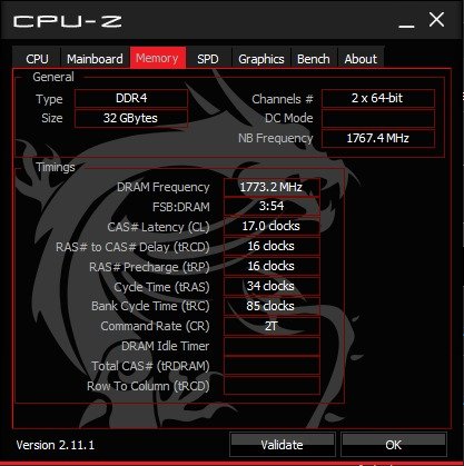

Screens von CPU-z Mainboard-Tab und Memory-Tab bitte.
Alt+R drücken beim Zocken, und schauen ob Temps und Takte stimmen.

Anbindung ist gut. Memory-Tab bitte noch.
Alt+Druck macht übrigens einen Screen vom Fenster. Dann sehen wir nicht den ganzen Desktop, mit Deinem privaten Zeug.
Danke für die Screens. Da ist nichts zu beanstanden.
