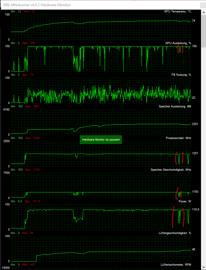

ich habe mir einen Ryzen 5 2600 gekauft und seitdem ein nerviges Problem. Ich habe während des spielens für ca. 1 Sekunde Microstuttering. Ich hab alles probiert von Updates, Windows neu aufgespielt. Spiele neu installiert und trotzdem kommt das Problem immer.
Spiele: NFS Heat, Forza Horizon, F1 2018
Ich habe es mal mit MSI Afterburner getrackt und folgendes festgestellt:
Irgendwie bricht für einen Moment die GPU Auslastung ein mitsamt Prozessortakt und Power Consumption.

Stell mal testweise die Windows Energieeinstellungen auf Höchstleistung. Dann sollte die CPU dauerhaft mit vollem Takt laufen. Mal schauen, ob's damit immer noch auftritt.
Vielleicht werden aber auch an der Stelle Daten von der HDD geladen.
Das Bild ist halt eher nichtssagend. Die Auslastung aller Komponenten geht kurzzeitig nach unten. Wahrscheinlich ist, dass es weder an CPU noch an GPU liegt. Nachlade-Ruckler klingt als Erklärung tatsächlich am plausibelsten.
Dadurch, dass erst Daten von der Festplatte geholt werden müssen, hat die GPU kurz weniger Last, durch die geringere Last auf der GPU muss die CPU weniger arbeiten und entsprechend wird weniger Strom verbraucht...

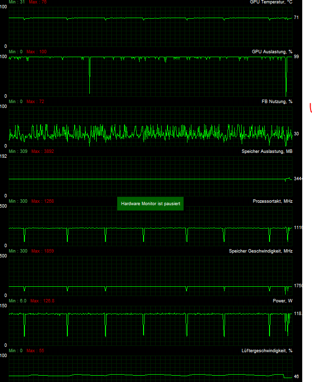

Nachwievor das Problem leider, bei der CPU scheint es normal zu sein. Diesmal haut aber die GPU von 0-100% richtig rein.
Problem besteht auf SSD und HDD, beides schon getestet.

So superregelmäßig wie die Einbrüche im letzten Screen sind ...
Da kann man ja die Uhr nach stellen.
Ja und ich verzweifel daran :), es ist super nervend und macht gar keinen spaß :/
Edit: Diese Regelmäßigen ausbrüche im Screen machen nichts. Da läuft alles gut, erst wenn die GPU den Jump von 100 zu 0% macht brechen die FPS ein.
Klar. Weil sie entweder kurzweilig nichts zutun hat (Nachlader) oder was auch immer. Wie sieht es denn mit den Daten der anderen Komponenten aus. Wie verhält sich die CPU. Ich tippe ja noch immer irgendwie auf das Netzteil....

Hab den Fehler gefunden...
Bei Temps von 72 Grad passieren diese Ruckler, also habe ich den Lüfter mal auf 90% hochgeschraubt und konnte bei Temperaturen von 61 Grad Problemlos spielen.
Die Grafikkarte ist nun gerade nur 1 Jahr alt, ist das ein Problem mit der Grafikkarte? Dem Sensor vielleicht, der nicht richtig die Temperatur misst?
Oder die Belüftung deines Gehäuses
Ich habe schon zwei Lüfter eingebaut, hinten und vorne.
Die GPU Kühlung läuft ja nicht mal Ansatzweise auf Hochtouren, immer so bei max 60%. Er regelt es ja nicht mal höher, bzw. erkennt das es dann doch kritische Temperaturen sind.
Ich kann das Lüftermapping anpassen, das würde es lösen. Frage ist halt nur ob hier sich nicht ein Problem anbahnt.
Sieht man gut, dass die Leistung kontinuierlich im gleichen Takt absackt.
Schätze mal das Netzteil gibt auf.
