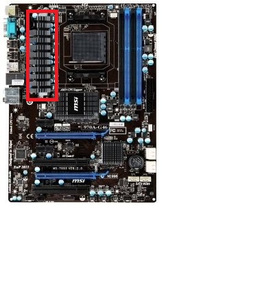

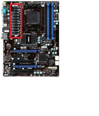

Mal testweise den Turbo im UEFI/BIOS ausstellen um die Spannungswandler auf dem Board zu entlasten.
Einen Lüfter auf die Spannungswandler richten, um auszuschliessen, dass diese die Abstürze verursachen.

Okay erstmal danke für die Antwort. BIOS muß ich schauen sobald der memtest durch ist. Wie soll ich das mit dem Lüfter Anstellen? Bei mir bläst der alpenfohn ja Richtung hinten und ich hab noch einen Lüfter dahinter und oben der die warme Luft Absaugt. Wenn ich das umdrehen blasen die doch gegeneinander und es ist kein gescheiter Durchfluss ?

Sodele .ich glaub das ist es .Hab jetzt mal einen Lüfter fur den Spannungswandler dran gemacht und den PC offen gelassen.
Bisher scheint es zu funktionieren und meine CPU wird wenniger beansprucht beim Zocken.
Ich werde es mal weiter Testen und dann auch nochmal mit geschlossenem Gehaeuse und euch Berichten.
Hab dann auch noch zwei Fragen ,wenn es wirklich der Spannungswandler ist(was ich irgendwie hoffe,da dann wennigstens das Problem bekannt ist) ..Was kann ich dan machen um das Problem zu beheben?
und waere es nicht Sinnvoller gleich etwas mehr in ein neues und etwas groesseres NT zu investieren um auch fuer die Zukunft gewappnet zu sein ? :D
AW: Hilfeee Spiel abstürtze!
naja ASRock z.B. empfiehlt bei vielen AM3+ Boards bei Einsatz eines FX-Prozessors einen TopBlow-Kühler damit eben die Spannungswandler auch frische Luft abkriegen. Bei MSI hab ich da grad spontan nix zu gefunden
Ein 500W Netzteil wie verlinkt reicht bis zu einer Radeon R9 280X aus.
Das G43 und G46 von MSI haben auch Probleme mit zu heissen Spannungswandlern.
Die kommunizieren dies nur nicht.
Die bauen halt für den nordamerikanischen und asiatischen Markt, wo viel Klimananlagen eingesetzt werden und die Raumtemperatur 20°C nicht übersteigt.
Ein guter Top-Blow-Kühler wäre ein Ansatz.
be-quiet-shadow-rock-topflow-sr1
noctua-nh-l12
Wenn Du einen guten Tower-Kühler hast, kauf Dir besser ein neues Motherboard:
gigabyte-ga-970a-ud3p
asus-m5a97-r2
Edit:
Ich habe gerade gesehen, dass dein Groß Clockner den FX8350 bei 55°C hält.
Dann kauf besser eins von den verlinkten Motherboards.
Damit bist Du auf der sicheren Seite, denn auch ein Top-Blow-Kühler garantiert nicht den stabilen Betrieb auf dem G46.
