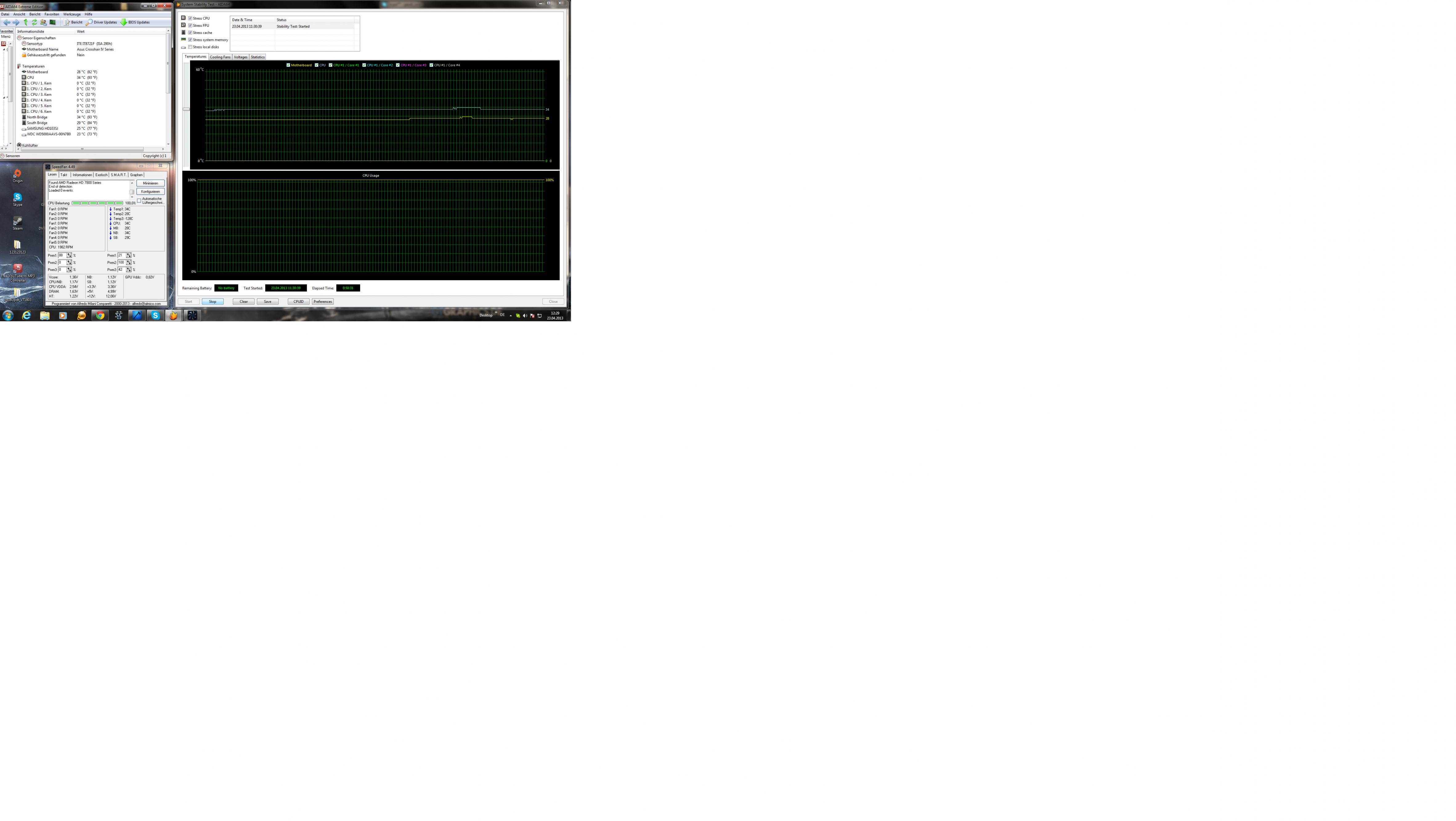

nach fast 1stunde unter voll last Sind es nur 34°C mit versiedenen progs ausgelesen.

...und im Idle haste immer noch 9-11°....ist klar.
Du scheinst generell zu ignorieren, dass der CPU Sensor defekt sein könnte und dadurch falsche Temps angezeigt werden.
dann sagst DU mir ich habe eine Neue Kaputte CPU gekauft? komisch
Er sagt ja nicht, dass sie kaputt sein MUSS.
Aber solange du keine Raumtemperatur von 9-11° hast, was ich für unwahrscheinlich halte, ist so eine CPU Temp physikalisch unmöglich.
Aber wenn du trotzdem denkst, dass sie stimmen, werde damit glücklich :)

Das ein CPU Sensor nicht ordnungsgemäß arbeitet ist doch wohl im Bereich des Möglichen.
Aber wenn Du meinst Deine SuperHyperWakü kann sich über physikalischen Grundgesetze
hinwegsetzen, dann wird das wohl bestimmt so sein.
Kleiner Tipp: Die ASUS-Boards haben eine schöne Software dabei, mit der man fast alles machen kann.
Dort befindet sich auch unter dem Punkt "Extras" (glaube ich) ein Menüpunkt "Sensors" > Das ist der Temperatursensor vom Mainboard....der zeigt eine richtigere Temperatur an, als der CPU-Sensor von AMD.
(Das geht sogar im UEFI!!)
Ps. ich habe bei meinem FX8350, luftgekühlt im Idle sogar 6°C wenn ich die CPU-Temp auslese - die MB-Temp sagt 31°C :D:D
Wenn ich am zocken bin nur 15°C (40°C).
Ps. @TE: Ich verstehe nicht, wie man die physikalischen Gesetze so mit Füßen treten kann. Das Kühlmedium (Luft, Wasser) kann etwas nicht unter die Temperatur des Kühlmediums selbst kühlen. Solltest du jedoch in deiner Wakü noch Elemente eines Kühlschrankes oder einer Gefriertruhe verbaut haben, könnte das mit 11°C sogar klappen....auch wenn dadurch der restliche Teil des Rechners eine höhere Wärmeabfuhr hat.
