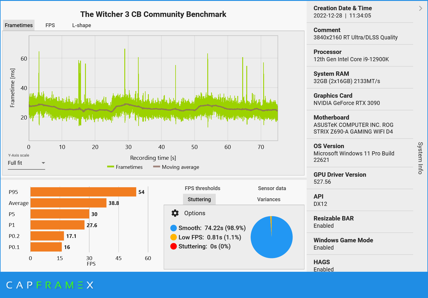

Die P1-FPS bei The Witcher 3 im Community-Benchmark schwanken beim Test mit CapFrameX nun zwischen ~27 FPS und dann mal nur bei ~16-18 FPS. Die AVG-FPS liegen immer bei ca. 38-39 FPS - Frametimes sind eine Katastrophe.
Settings: 3840x2160, RT Ultra/DLSS Quality

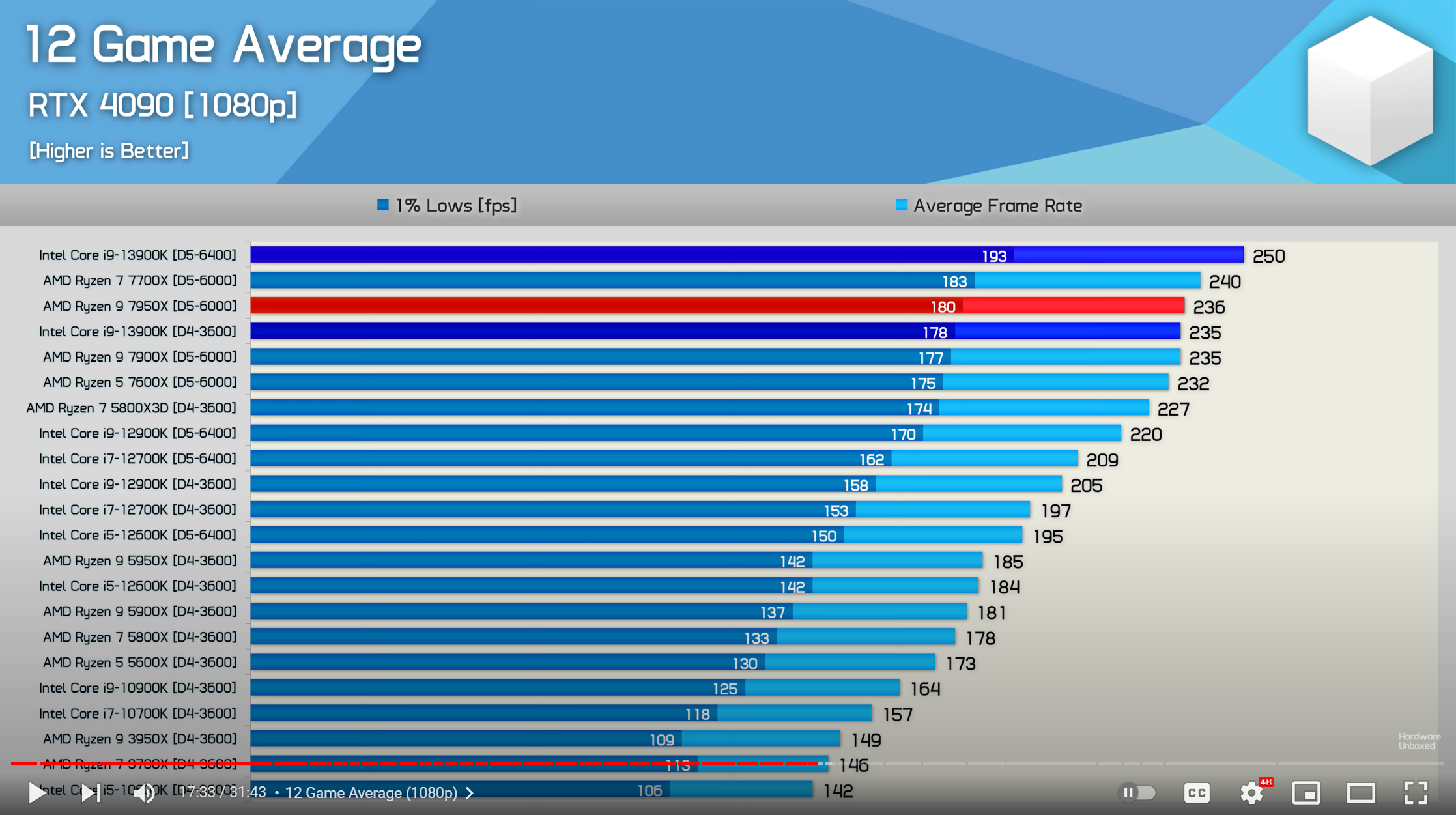

4. Z790 Board mit DDR5
Die CPU verliert schon ordentlich mit DDR4.
Ich denke dennoch, dass es auch ein Software Problem sein könnte.
Hier siehst du den 12900K DDR5 vs 4.
Reaktionen: Pjack und Hutzeliger

Hier noch CapFrameX Screenshots, die das Problem aufzeigen:
CX_2022-12-28_12-14-02_The Witcher 3 CB Community Benchmark_3840x2160 RT Ultra DLSS Quality.png
CX_2022-12-28_12-18-59_The Witcher 3 CB Community Benchmark_3840x2160 RT Ultra DLSS Quality.png

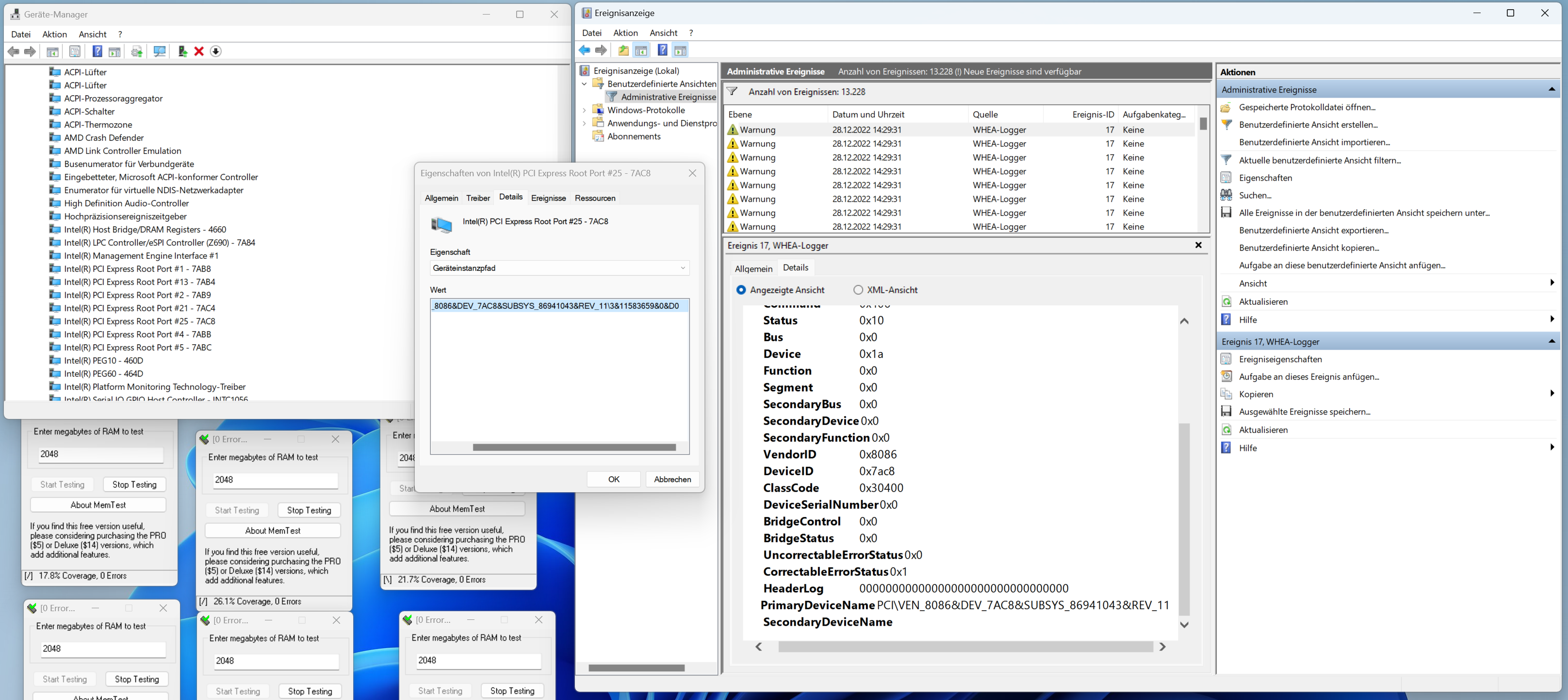

Edit 2: Hier das Gerät, welches den WHEA-Fehler verursacht:

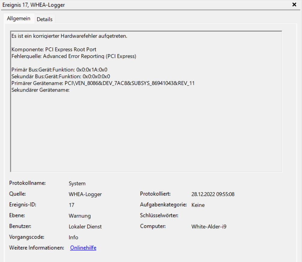

Edit 3: Habe nochmal das andere Kit ausprobiert. P1-Framedrops treten damit bei DDR4-3600 CL16 nicht auf, bei DDR4-3800 CL14 schon. Die WHEA-Fehler allerdings auch, die scheinen nicht am RAM zu liegen. Das ist nach Google-Recherche wohl ein Asus-Problem.

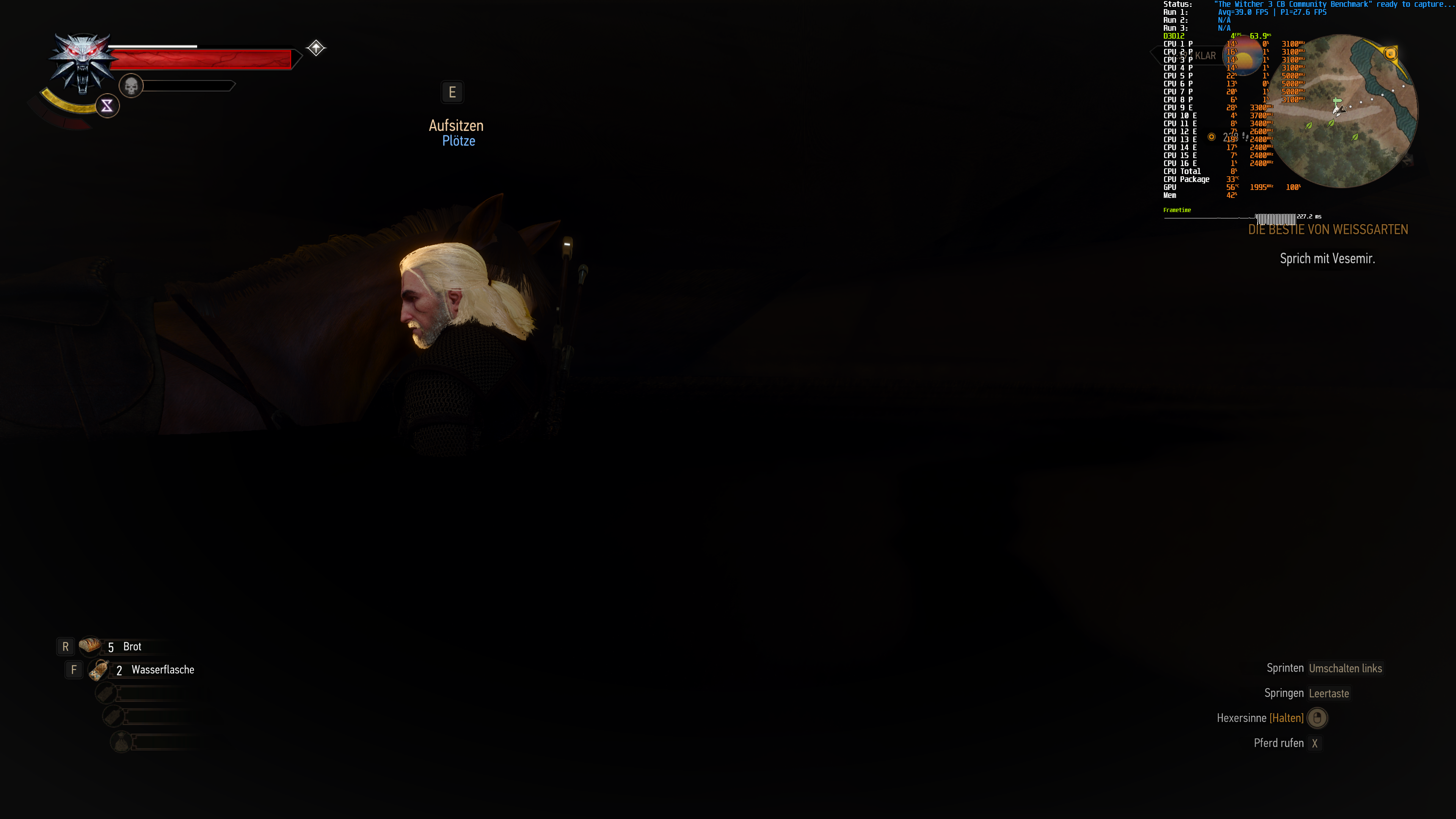

Allerdings habe ich auch sporadisch solche Grafikfehler mit RT nach dem Neuladen des Savegames und dann massives Ruckeln:
Neuladen und es geht wieder. Sehr merkwürdig. Alles andere lief problemlos bislang. (Das übrigens mit den Trident Z Neo @DDR4-3600 CL16-16-16-36@1,35V)
Edit 4: CMOS Reset versucht - erfolglos. Windows frisch neuinstalliert - erfolglos. Innerhalb von 60 Minuten über 4200 WHEA 17 Fehler in der Ereignisanzeige, noch immer geringe P1-Frames.
Das RAM-Kit habe ich zweimal (mit dem i9-12900K und dem i9-11900K) mit Memtest und XMP-Profil geprüft, beide Male problemlos durchgelaufen.
Die WHEA-Fehler treten auch mit dem alten RAM-Kit auf.
Werde nun in den nächsten Tagen nochmal versuchen, eine andere Grafikkarte einzubauen. Falls das nichts bringt, geht das Board in die RMA.
Guten Rutsch euch allen!
Edit 5: Auch eine andere NVIDIA Karte (Manli RTX 3050) sorgt für die WHEA-17 Fehler (ganz gleich ob mit XMP oder ohne). Somit scheint das Board einen Defekt zu haben, ich werde die RMA einleiten.
