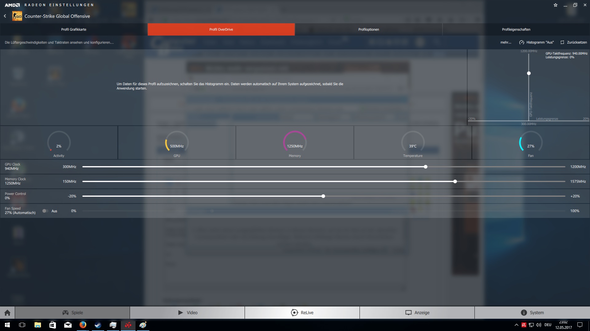

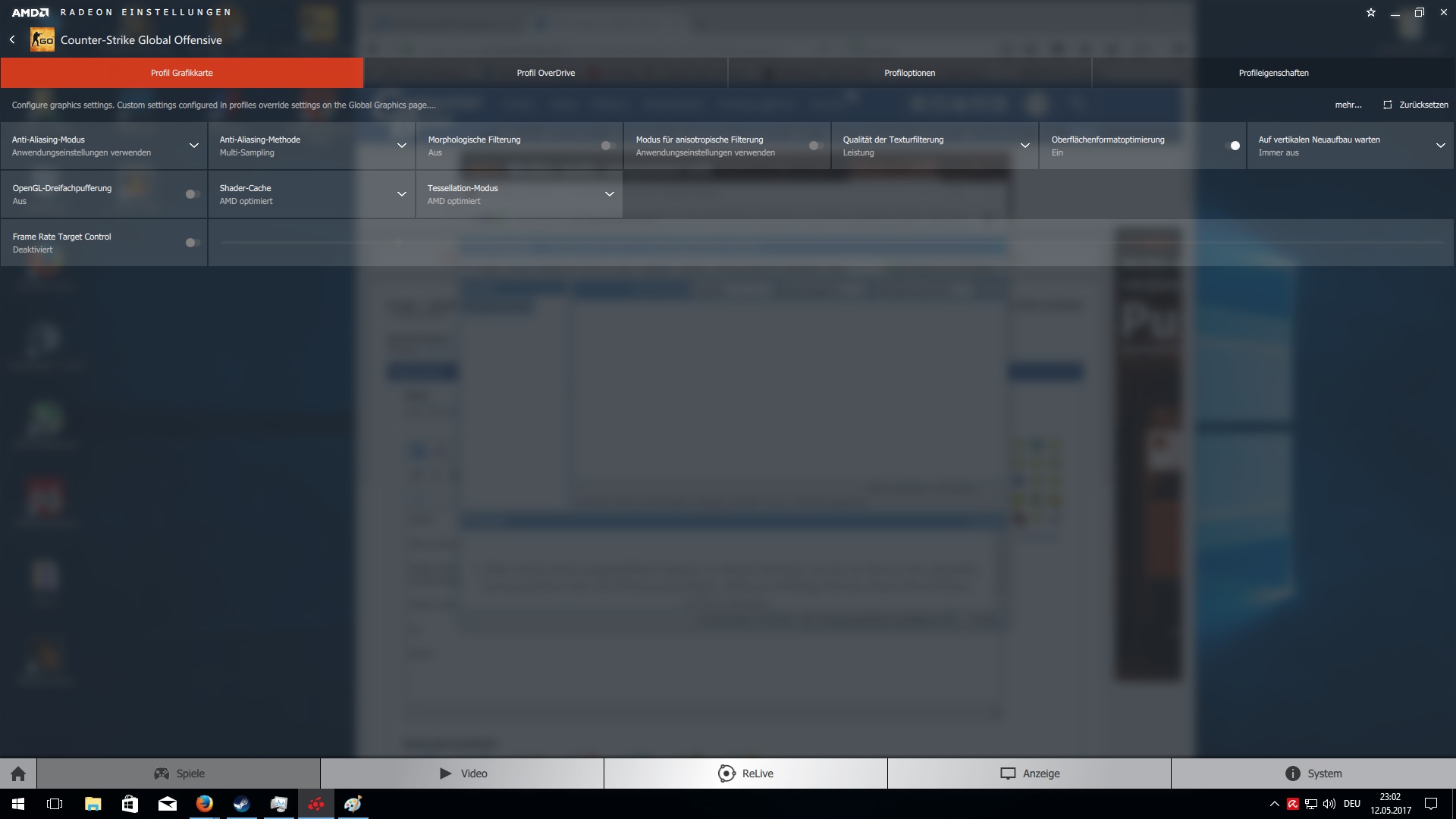

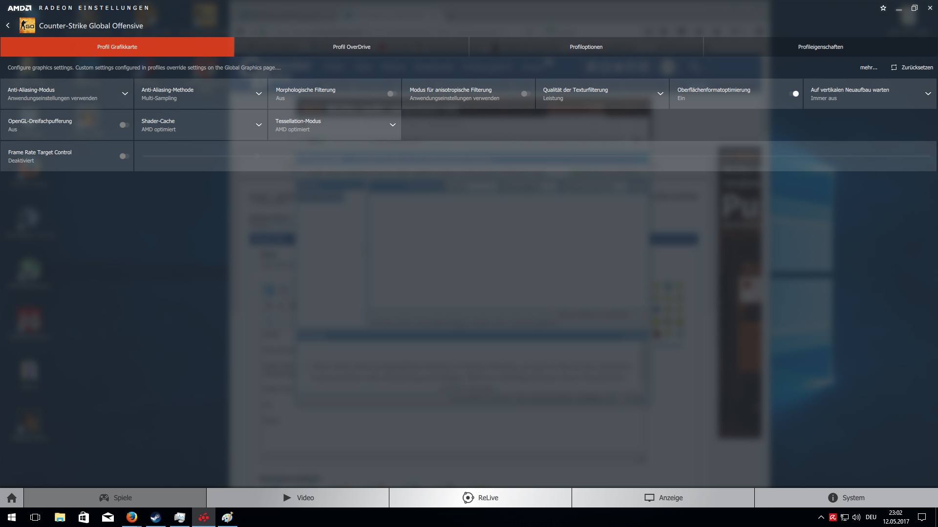

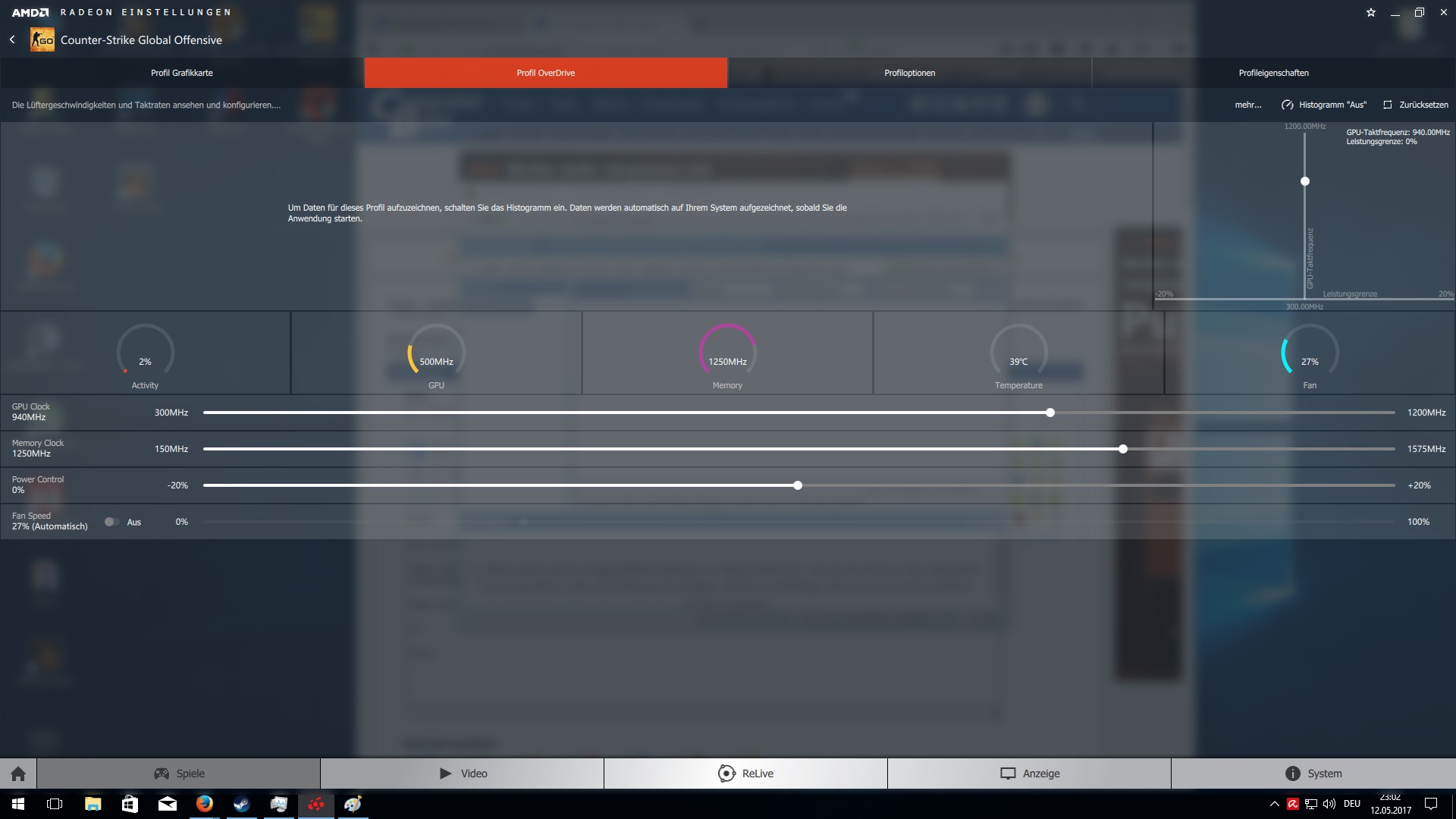

Habe mal einen Screenshot von meinem Radeon Einstellungen angehangen.
LG
Rene

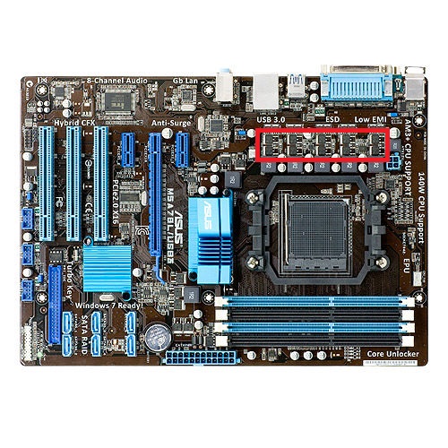

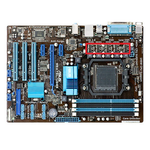

Teste mit HW-Monitor und Prime95.
Beobachte die CPU-Temperatur und die Frequenz.
CPU-Temperatur sollte unter 61°C liegen und die Frequenz nicht auf 1,4GHz fallen.
Lösungsansätze:
- Turbo im BIOS/UEFI deaktivieren
- Top-Blow-Kühler einbauen wie z.B. Scythe Kama Cross oder Raijintek Pallas.
- Lüfter mit Kabelbindern über Spannungswandlern fixieren
- Enzotech Mosfet-Kühlkörper auf die Mosfets kleben
Im Bild sind sie Mosfets der Spannungswandler rot markiert:
