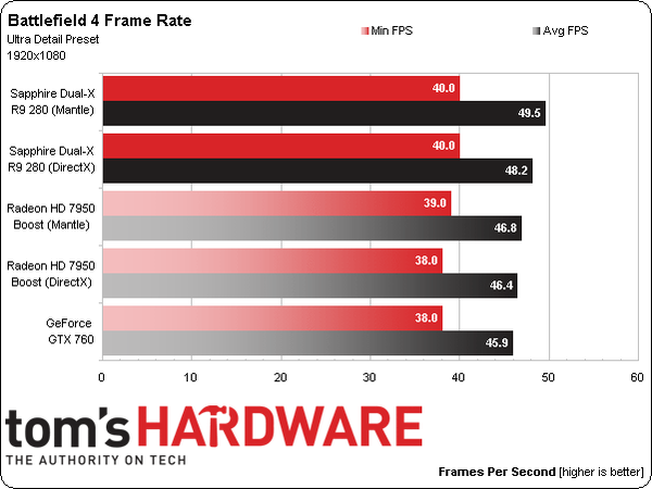

Trotzdem sind die Framerates in Battlefield viel zu niedrig. Und auch Metro sollte mit zumindest mehr als 30fps laufen. Vielleicht 8xMSAA aktiviert?
Eigentlich sollte das System BF 4 auf Ulltra schaffen.
Das Testsystem bestand dabei aus einem Intel Core i7-3960X (Sandy Bridge-E), 3.3 GHz, Six Cores, LGA 2011, 15 MB Shared L3 Cache, Hyper-Threading enabled.
Der ist nicht wesentlich schneller in Spielen wie Deine CPU.
Hast Du auch "Mantle" in BF aktiviert?

Nur spiele ich das Spiel mit der selben Karte und vergleichbarem Prozessor mit mehr als doppelter Framerate. Auch im Multiplayer.
Ich würde mal die Temperaturen und Taktraten überwachen.
