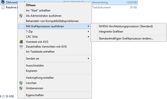

Ich hab sowas unter Windows8 auf meinem Notebook mit Ivy i3 3120m mit hd4000 + 740m gt... Treiber? Einfach Rechtsklick auf die Anwendung und Karte auswählen.
Ich hab die *Herstellertreiber* (von der Herstellerseite des Notebooks) + etwas neuere Inteltreiber für die Grafikkarte von der Intelseite.

/edit: PS. installier doch den von lenovo mitgelieferten energiemanager. der schaltet die grafikkarte automatisch umUnbenannt.JPG

/edit: PS. installier doch den von lenovo mitgelieferten energiemanager. der schaltet die grafikkarte automatisch umAnhang anzeigen 427125
Ist bereit auf höchstleistung :freak:
