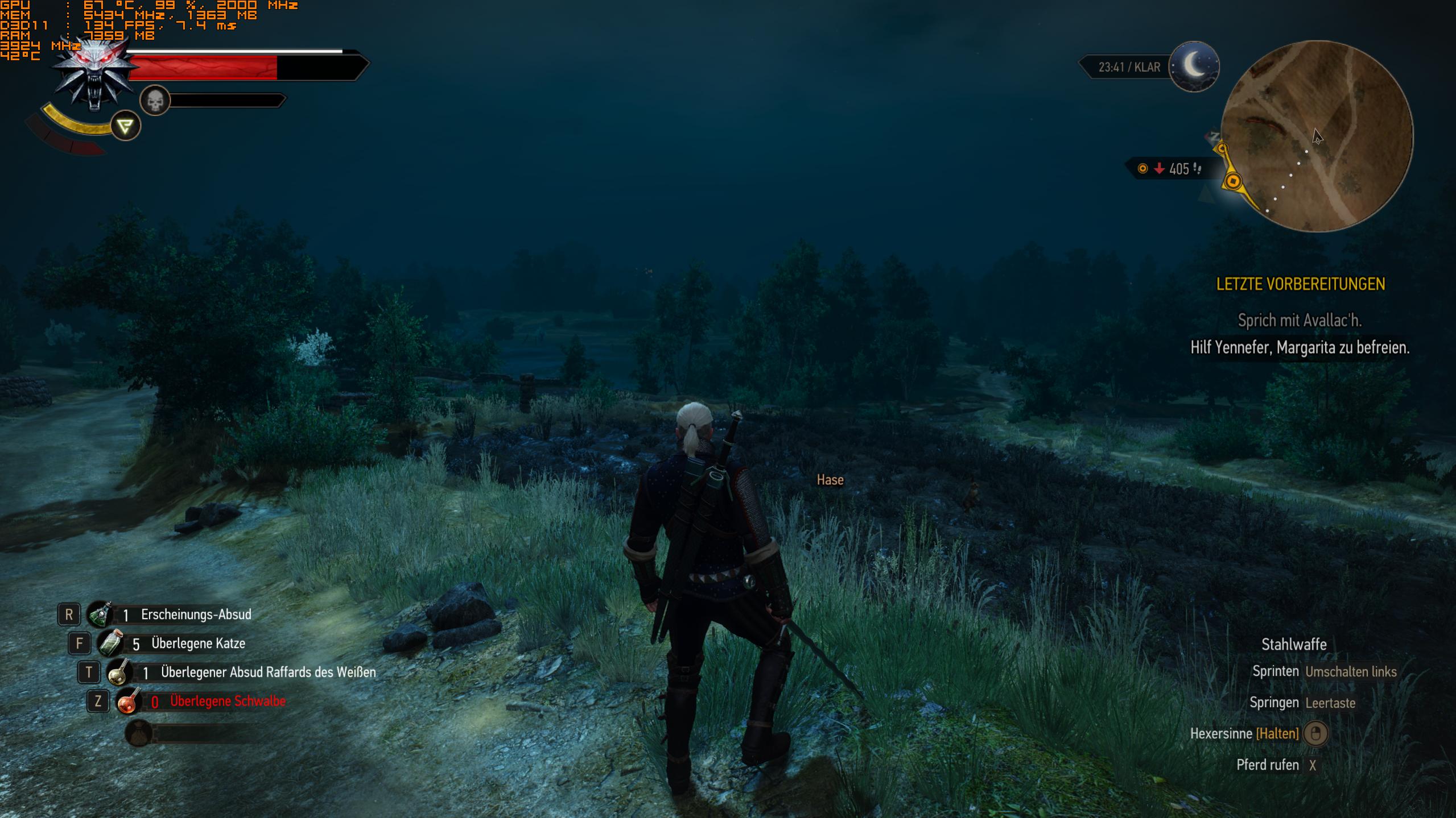

Habe die gleiche CPU, das gleiche Board und eine GTX1080 statt einer Ti und komme alleine bei The Witcher 3 in WQHD bei hohen Settings auf über 130fps im freien Gelände und liege in Novigrad bei 90-110fps je nach Stelle. Also kann irgendetwas nicht stimmen.
MSI Afterburner installieren, samt Riva Statistic Server und per OSD relevante Daten anzeigen lassen im Spiel. Vor allem die GPU-Auslastung.
Als Beispiel: witcher3_2017_08_24_16_59_38_931.jpg
The Witcher 3 ohne HairWorks.
