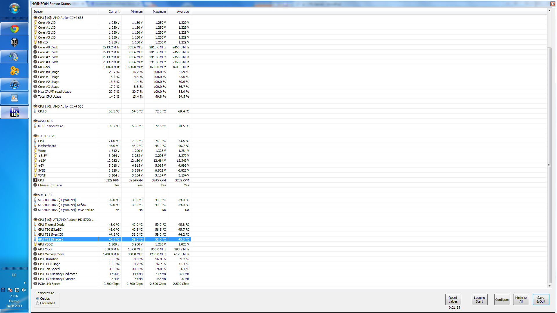

Auslastung max ist bei 65,3%
Temp. ist alles um die 40°
Auch wenn es am laggen ist?
Mit niedriger Auflösung + niedriger Grafik, dieselben Probleme?
ja das ist doch nur der maximal gemessene wert oder ?
jetzt is es plötzlich auf 96,9%
Da gibts immer: average, max & min.
Gib die Werte der Grafikkarte & der CPU mal an (ggfls: screenshot)
Weil bisher klingt das stark nach throtteling...
ich hoff das passt so
Perfekt!
Die CPU wird scheinbar zu heiß. Ab einer gewissen Temperatur throttelt der Athlon auf 800mhz um die Temperatur zu senken. Dann fangen Spiele an zu laggen.
http://www.cpu-world.com/CPUs/K10/AMD-Athlon II X4 635 - ADX635WFK42GM (ADX635WFGMBOX).html <- laut der info, hat deine CPU höhere Temperaturen als zugelassen erreicht.
Hast du den Boxed Kühler? Wenn ja guck doch mal ob der Kühler richtig sitzt & tausche falls vorhanden die Wärmeleitpaste aus. Gegebenenfalls auch ein neuer (besserer) CPU-Kühler.
