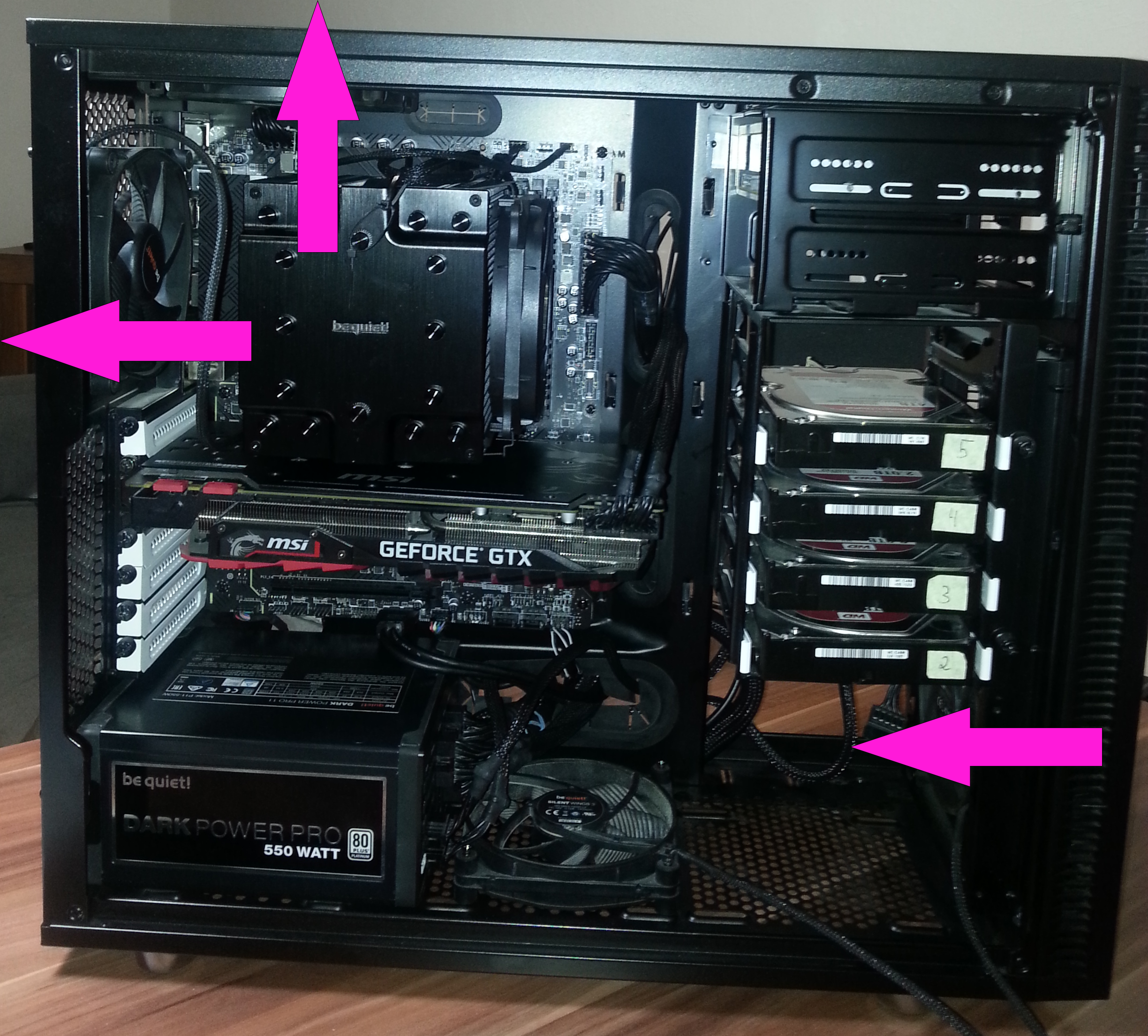

Kann man so machen, 2 Front intake, 2 Exhaust Rear/Top.
- März 2017
- 21.113
Ja, so geht das.
140mm würde ich bevorzugen. Zudem würde ich bei Gelegenheit auf SSD bzw. M.2 Nvme Laufwerke umsatteln. Vier HDDs erzeugen natürlich auch eine ordentliche Abwärme und behindern auch den Luftstrom von vorn. Und man könnte dann sämtliche Laufwerkskäfige demontieren und hätte dann von vorn einen perfekten Luftstrom. Nicht vergessen die drei Plastikdeckel oben zu entfernen, wenn Du es nicht schon gemacht hast. Ich hatte da immer einen magnetischen Staubschutz von "Demciflex" zu liegen. Da kann dann warme Luft via Auftrieb entweichen, die nicht vom künstlichen Luftstrom durch die Lüfter erfasst wird. Das hilft zusätzlich.

Wenn ich das auf dem Bild richtig sehe sind das 4TB-Platten -> das wird teuer.Wurstfach schrieb:Zudem würde ich bei Gelegenheit auf SSD bzw. M.2 Nvme Laufwerke umsatteln. Vier HDDs erzeugen natürlich auch eine ordentliche Abwärme und behindern auch den Luftstrom von vorn. Und man könnte dann sämtliche Laufwerkskäfige demontieren und hätte dann von vorn einen perfekten Luftstrom.
Ich gehe mal davon aus das es ein Proxmox / TrueNas / Unraid-Server ist.
Der als Eierlegende-Wollmilchsau fungieren darf.
Ich hab in meinem R5 eine ähnliche Lüfterkonfig. Allerdings habe ich auf den Top-Exhaust verzichtet.
Das kann natürlich gut sein. Ich wollte es auch nur im Kontext eines besseren Luftstroms bzw. einer deutlich reduzierten Abwärme/Lautstärke angemerkt haben.lun4ticx schrieb:Ich gehe mal davon aus das es ein Proxmox / TrueNas / Unraid-Server ist.

Mehr Lüfter oder eine bessere Luftströmung reduzieren nicht die Abwärme.
Ja, das weiß ich auch. Aber Hardware mit geringerer Leistungsaufnahme reduziert die Abwärme. Ich bezog mich auf meinen Beitrag 7, in dem ich auf die Möglichkeit hingewiesen haben, die HDDs durch SSD und/oder M.2 Nvme Laufwerke zu ersetzen. Aber ich will das auch gar nicht weiter thematisieren. Du weißt um die Problematik und ich auch und der Fragesteller hat ja auch seine Antworten bekommen.foofoobar schrieb:Mehr Lüfter oder eine bessere Luftströmung reduzieren nicht die Abwärme.

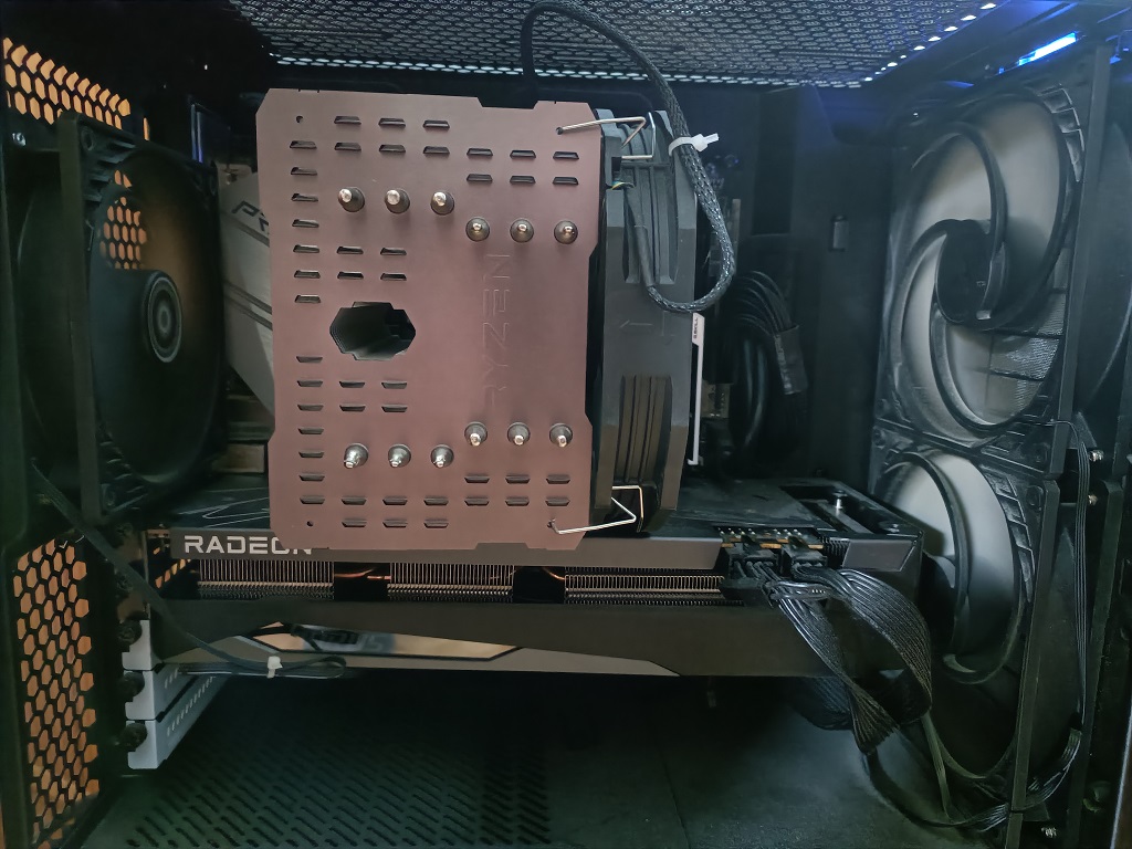

Dürfte ich mich hier mal mit einklinken, hab im grunde fast die selbe frage.
Define mini C
Front 2 x 140mm Lüfter mit statischem Druck und davor ein Staubfilter
Heck 1 x 120mm Lüfter mit statischen Druck
Jetz hab ich am Dach nur den Staubfilter drauf und bin mir nicht sicher ob es bessert wäre den Deckel zu benutzen, wegen besserem Airflow. Zuvor hatte ich dort noch zwei mal die selben Lüfter wie in der Front montiert aber das war mir vom Geräusch zu viel und wollte es mal ohne versuchen. Generell hatte ich mit Temperaturen keine großen Probleme. Allerdings produzieren die Spannungswandler am Board viel wärme und wenn man die Hand hinten ans Ende hält nach dem Zocken ist da schon gut warm.
Wie ist da so generell eure Meinung?

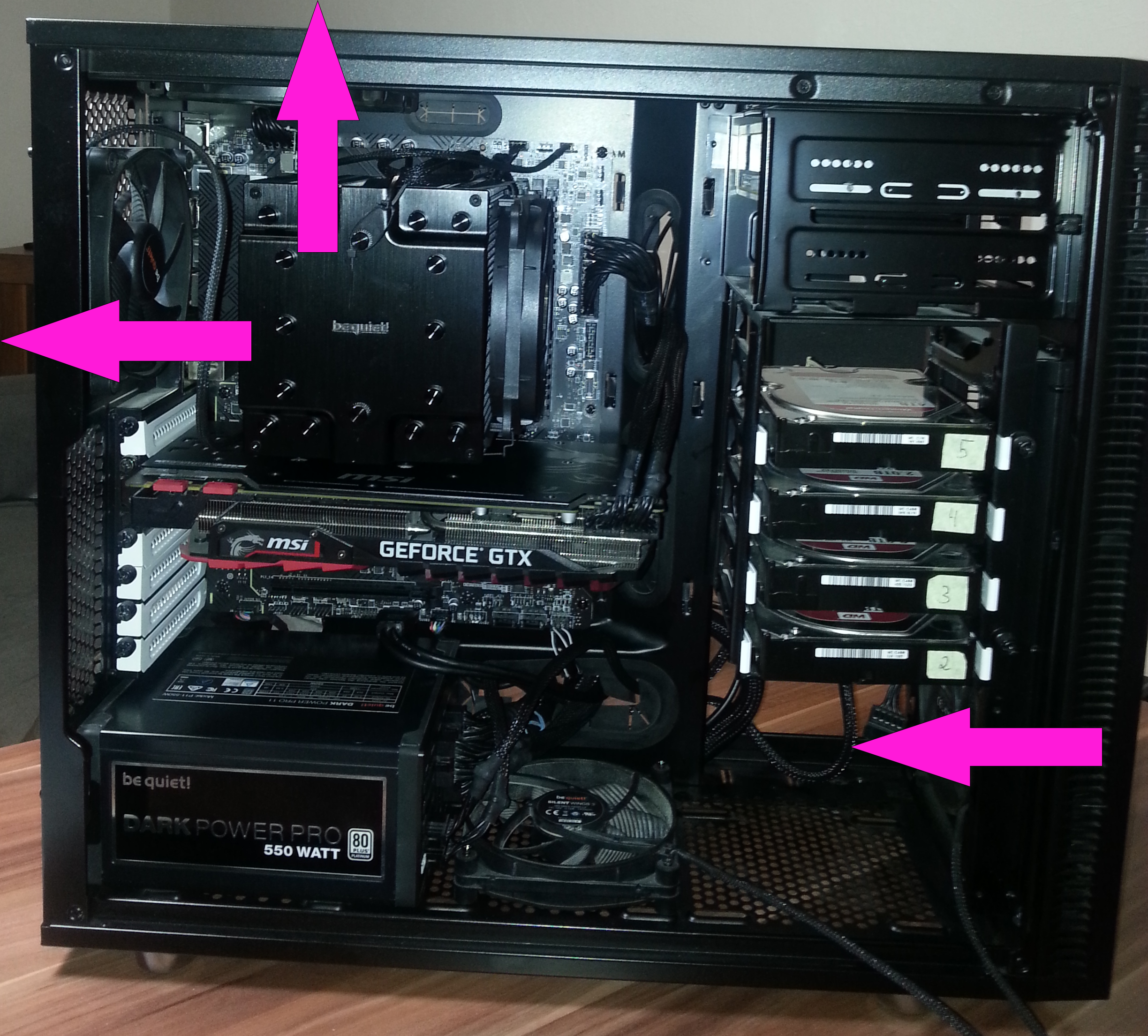

da ist eine Samsung Evo 970 M2 mit 1TB schon eingebautWurstfach schrieb:Ja, so geht das.
Fractal
Demciflex
nicht ganz 3mal 2 und 1mal 4 TB HDD mit dem roten Ettiket von WD.lun4ticx schrieb:Wenn ich das auf dem Bild richtig sehe sind das 4TB-Platten -> das wird teuer.
da ich jetzt nicht mehr zitiren wollte wegen Überblick frage ich mal nach.
In meinem ersten Beitrag ist das Foto vom Gehäuse mit den Lila Pfeile.
recht das erstmal dort die Lüfter anzubringen und dann späte noch einen direkt vor den HDD in der Front Luft rein oder lieber auf dem Boden luft raus wegen der Grafikkarte ?
Wenn Lüfter im Boden, dann Luft rein.
Ein weiterer Lüfter vor den Festplatten macht durchaus Sinn. Zwar ist der Luftstrom ins weitere Gehäuse nicht optimal, aber immerhin profitieren die Festplatten vom Luftstrom, weil deren Abwärme schneller verteilt wird. Außerdem kommt so noch mehr kühlere Luft von außen in das Gehäuse.
Bis auf den Rear-Lüfter befördern alle anderen kühlere Luft in das Gehäuse und sorgen im Idealfall für etwas Überdruck.

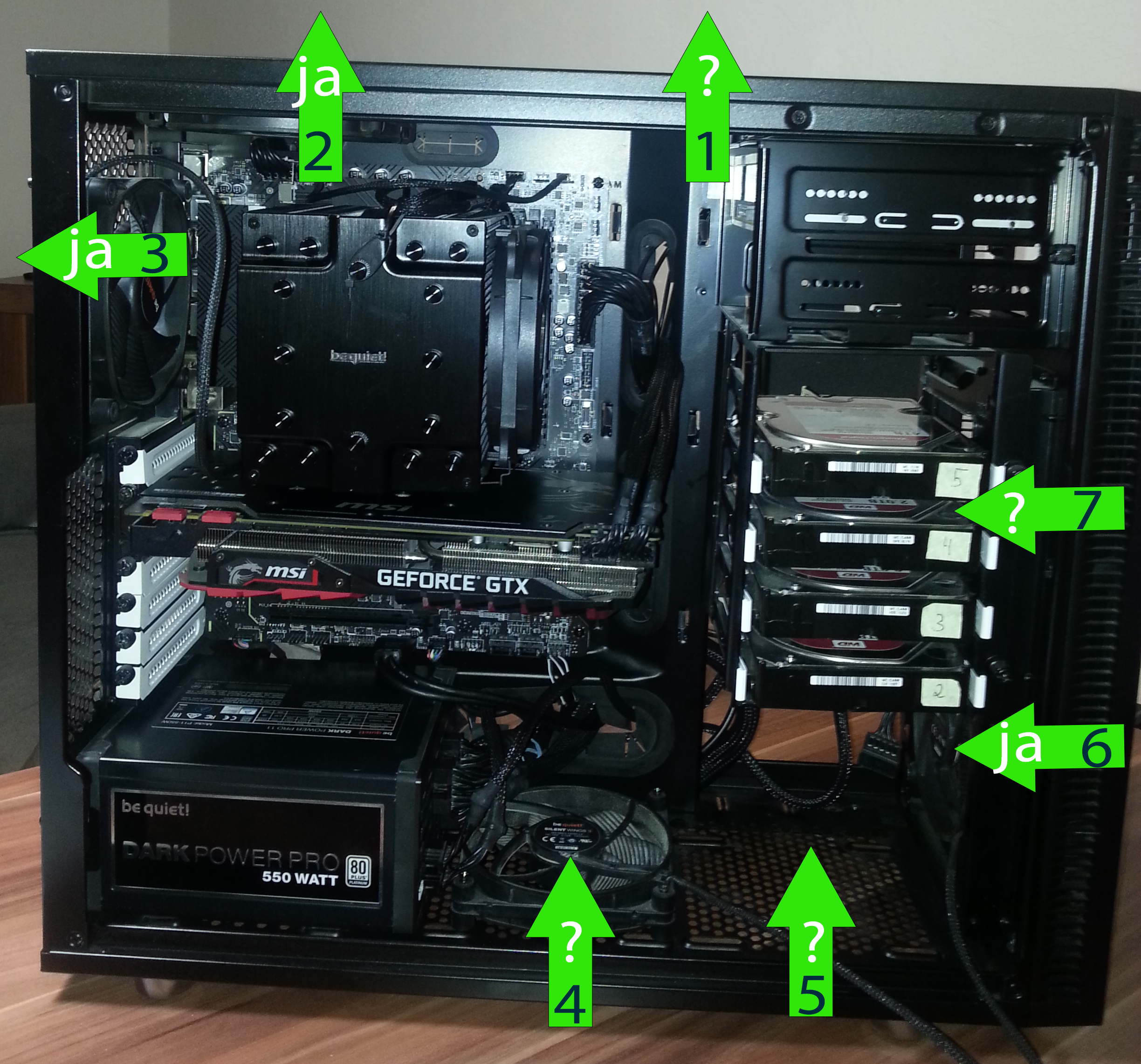

Ein Lüfter, der frei vor die Grafkkarte fördern kann ist ideal. Wenn es Probleme mit den Kabeln vom Netzteil gibt kann man noch zusätzlich ein Gitter anbringen.
Mehr Luft ins Gehäuse ist grundsätzlich besser als mehr aus dem Gehäuse, weil Staub nicht über ungefilterte Öffnungen eingezogen werden kann. Allerdings sollte man das auch nicht zu kritisch sehen. Die Lüfter sind bauartbedingt nicht im Stande einen riesen Unterdruck zu erzeugen.
An heißen Sommertagen kann man auch die Klappe öffnen und die Temps gehen dann nochmal um ein paar Grad runter.
2,3,7 und 4 auf jedenfall, 6 optionalWarko schrieb:damit auch ich das verstehe, könnte mir bitte jemand sagen wie genau das jetzt sein sollte ?
Sehr gut.Warko schrieb:da ist eine Samsung Evo 970 M2 mit 1TB schon eingebaut![]()
"0ssi" über mir, hat den idealen Strömungszustand illustriert.
