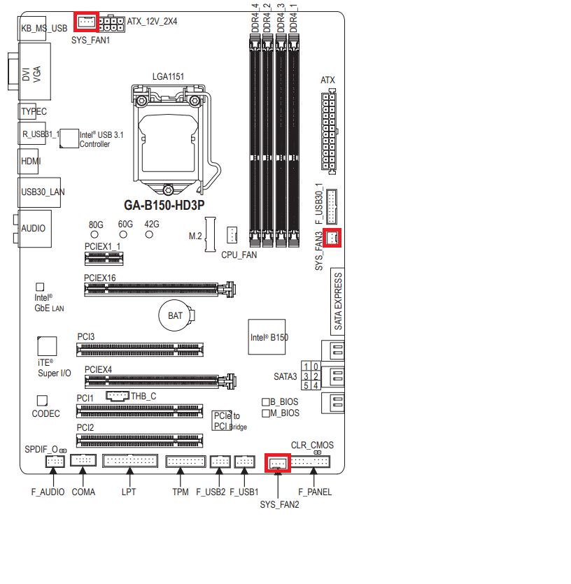

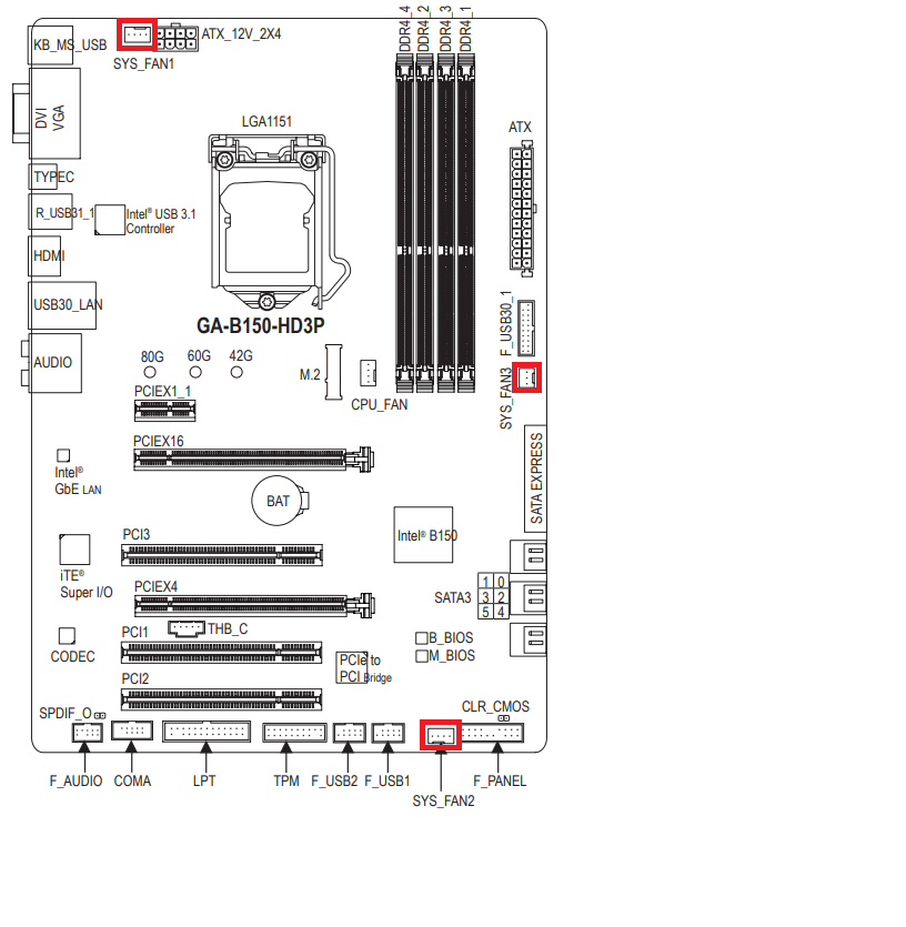

Dein Mainboard hat 3 Anschlüsse. Der SYS_FAN3 ist aber nur 3 PIN, was auch gehen würde, wenn du per Bios über Spannung regeln kannst. SYS_FAN 1/2 sind 4 PIN, also Steuerung über PWM.
Mit dem Bios kenne ich mich gar nicht aus :x also kann ich eigentlich nur 3 anschließen oder? Brauche ich für den 3pin Anschluss dann einen anderen Lüfter, weil der Arctic Bionix hat 4pin (glaube ich) @Körperklaus
Die BioniX P140 sind 4-Pin PWM Lüfter und haben jeweils ein Y-Stück dran, mit dem du bei Bedarf mehrere Lüfter zusammenschalten kannst. Mehrere Lüfter an einem Anschluss laufen entsprechend auf gleicher Drehzahl.
Du solltest dann an den SYS_FAN1 und SYS_FAN2 gehen. Die sind kompatibel zu 4-Pin PWM.
