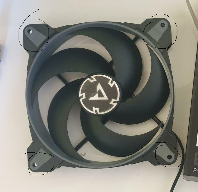

Das Problem ist nur das dort diese Gummi Applikation ist bei den Arctic Lüftern deswegen sind die schrauben nun zu kurz

oder soll ich diese grauen Fläche abschneiden :D schau mal oben im bild Beitrag #43
Oder gibt es gleichwertige lüfter die nicht so ne Erhebung aus gummi haben :(

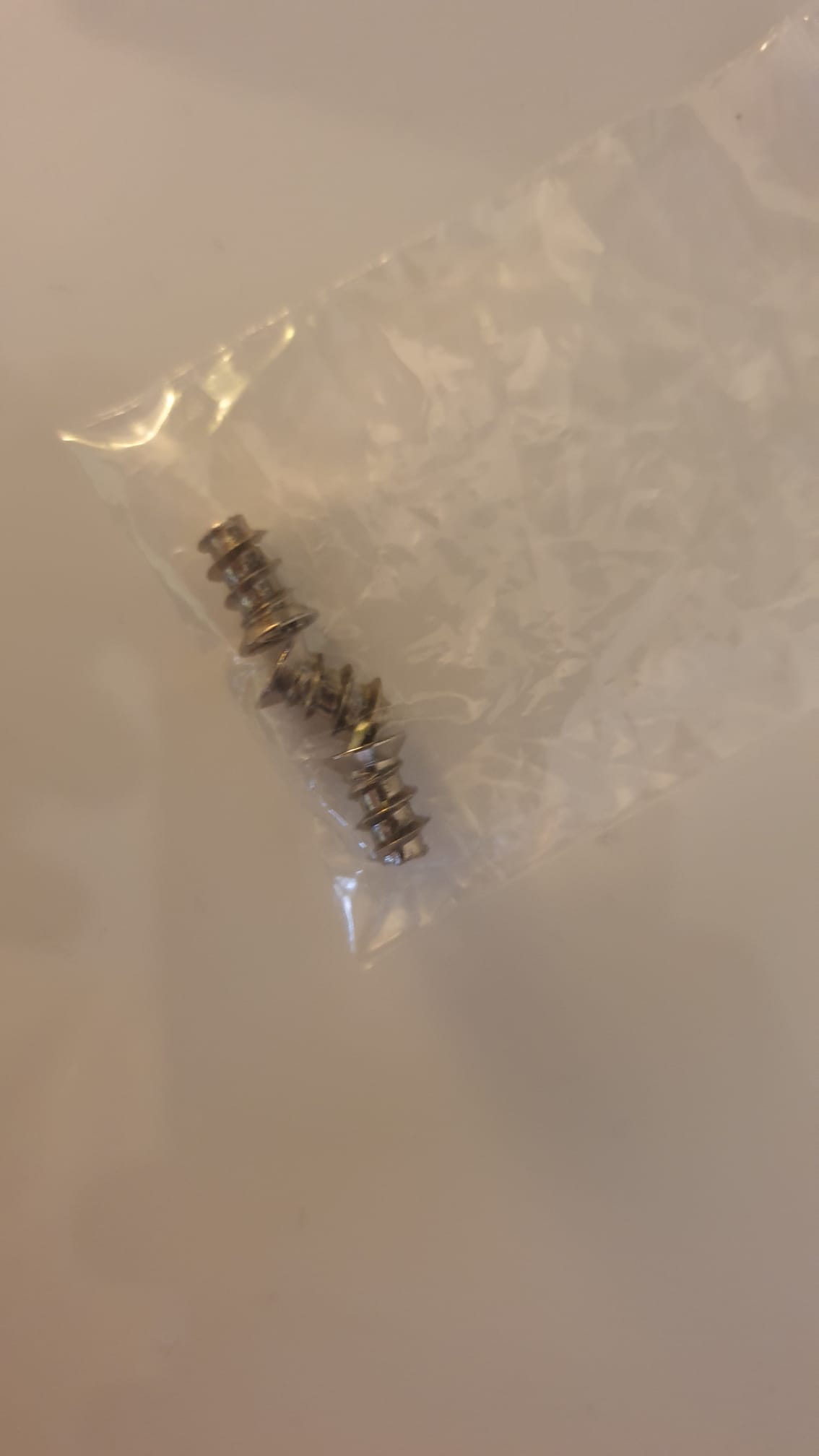

die schrauben die dabei waren sind diese die aber nicht durch dieses loch passen.

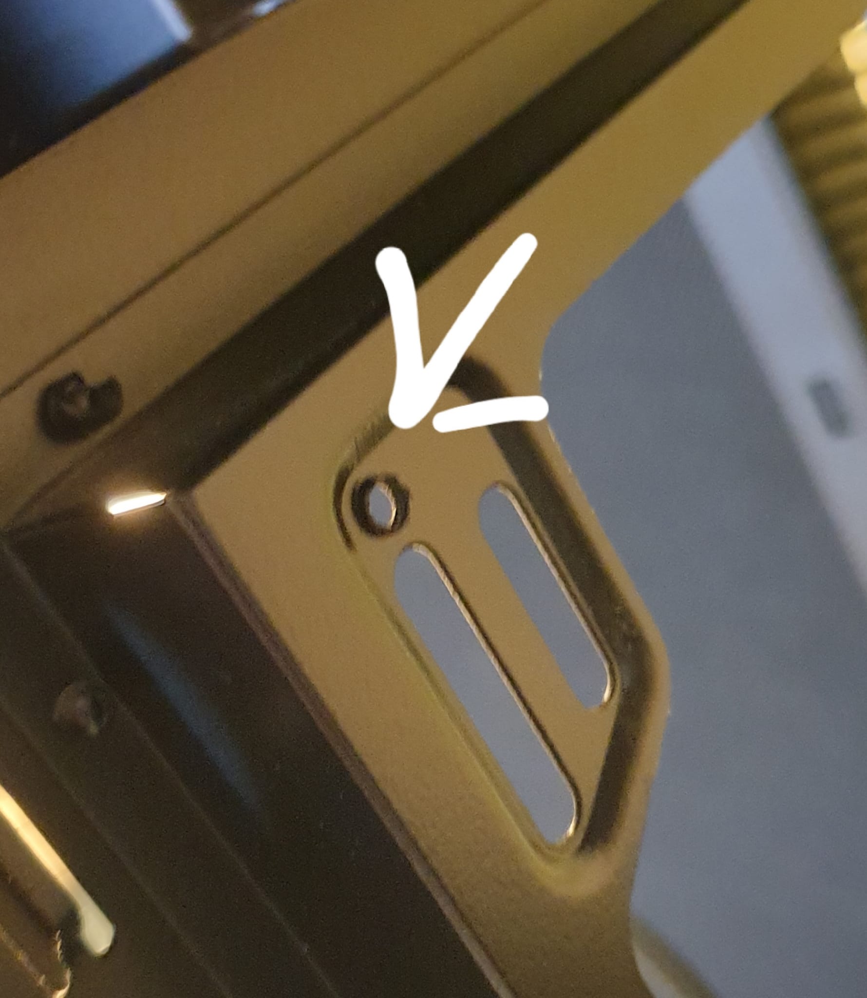

Die 2 Arctic lüfter hinten anschließen und die beiden fractal lüfter vorne wäre keine gute idee? Weil dann würden die schrauben passen. da ich hinten die kurzen schrauben hinbekomme. Nur vorne passt es nicht weil ich genau dieses kleine loch benutzen muss vom bild und das ist viel zu klein @Der Kabelbinder
Ähm ... eigentlich benutzt man die länglichen Schlitze direkt dadrunter. Das entspricht dem Lochabstand für 140 mm (außen) bzw. 120 mm (innen). :D

Aber zieht dann die Luft nicht zu schnell hinten raus ? weil die arctic ja schneller sind als die fractal. Wenn ich die großen schlitze benutze dann passen die 2 Arctic nicht untereinander da reicht der platz nicht aus @Der Kabelbinder

Keine Ahnung, was Fractal da im R5 angestellt hat. Aber die Lüfter haben ein ganz normales Maß von 140x140 mm mit üblichem Lochabstand. Wenn es aus irgendwelchen Gründen nicht passt, dann tausch die vorne/hinten halt aus. Oder vergrößer die Löcher mit einem Bohrer.

Ich hab gerade mal beim meinem Vater nachgesehen, der hat noch ein Define R5. Ich glaube, ich verstehe jetzt, was du meinst.
Die von außen erreichbaren Lüfterslots direkt hinter dem Staubfilter sind mit den vorhandenen Standardlochungen leider so gestaltet, dass keine zwei 140mm direkt untereinander passen. Außen an den Rändern sind zwar kleine Löcher. Durch die passen aber nur die längeren Schrauben von Fractal, von denen im Zubehör normalerweise nur ein Set enthalten ist.
Lösung:
Festplattenkäfige kurz rausnehmen, die kleinen Löcher aufbohren und die beiden Lüfter dann von innen(!) mit den kurzen Standardschrauben montieren. Festplattenkäfige wieder einbauen et voilà, zwei 140mm mit kurzen Schrauben in der Front montiert. ;)
Das Problem wirst du übrigens auch mit anderen Lüftern haben. Liegt einfach an der Art, wie Fractal die Montage designt hat.
Die Lüfter werden blöderweise von außen aufgesetzt. Daher braucht es auch die langen Schrauben, damit diese die ganze Rahmentiefe durchdringen und dann am Blech durch die kleinen Löcher gelangen können. Würde den Ansatz einfach ignorieren und die Lüfter der Einfachheit halber von innen montieren.

Ja. hab den gesehen und dann hab ich nachgeschaut. Die schrauben sind ungefähr 28mm lang von Fractal. Der Bionix lüfter ist aber 28mm hoch. Deswegen passen die langen schrauben nicht. Dann hab ich nach den Silent Wings 3 geschaut, die nur 25mm hoch sind also würden da die schrauben perfekt passen und ich könnte sie vorne verschrauben. Jetzt frage ich mich nur ob ich die Silent Wings 3 PMW high speed oder ohne high speed holen soll.

Hast du mal versucht, die Montage von innen vorzunehmen? Also HDD-Käfige raus und einfach die kurzen Schrauben von der Innenseite reindrehen?

Warum du das mit den Standardschrauben von innen montiert nicht hinbekommen haast, bleibt mir immer noch ein Rätsel. Aber wie dem auch sei. Hier ein paar Möglichkeiten:
