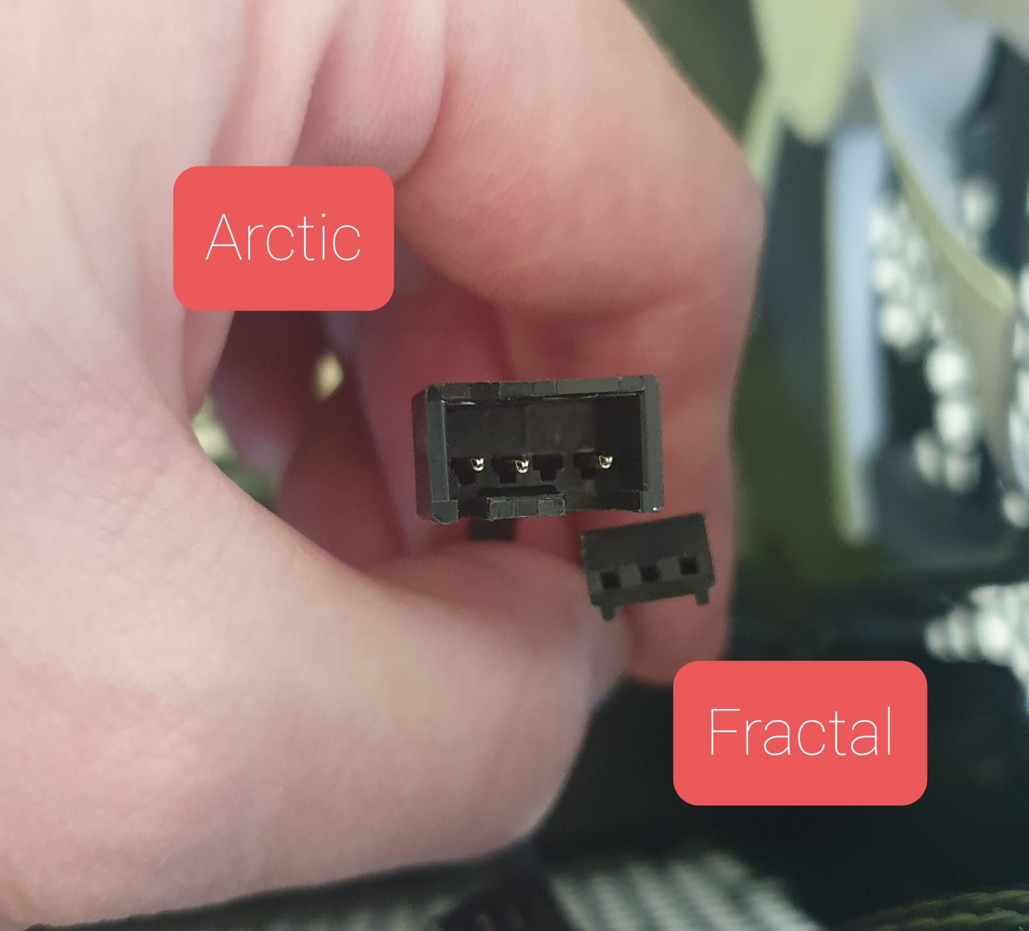

Hey, Bin gerade die 2 Arctic Lüfter am einbauen. jetzt sehe ich das die Fractal Lüfter die Beim Gehäuse dabei waren nur 3 pins haben. Wie verbinde denn nun den Arctic Lüfter mit dem Fractal Lüfter. :(

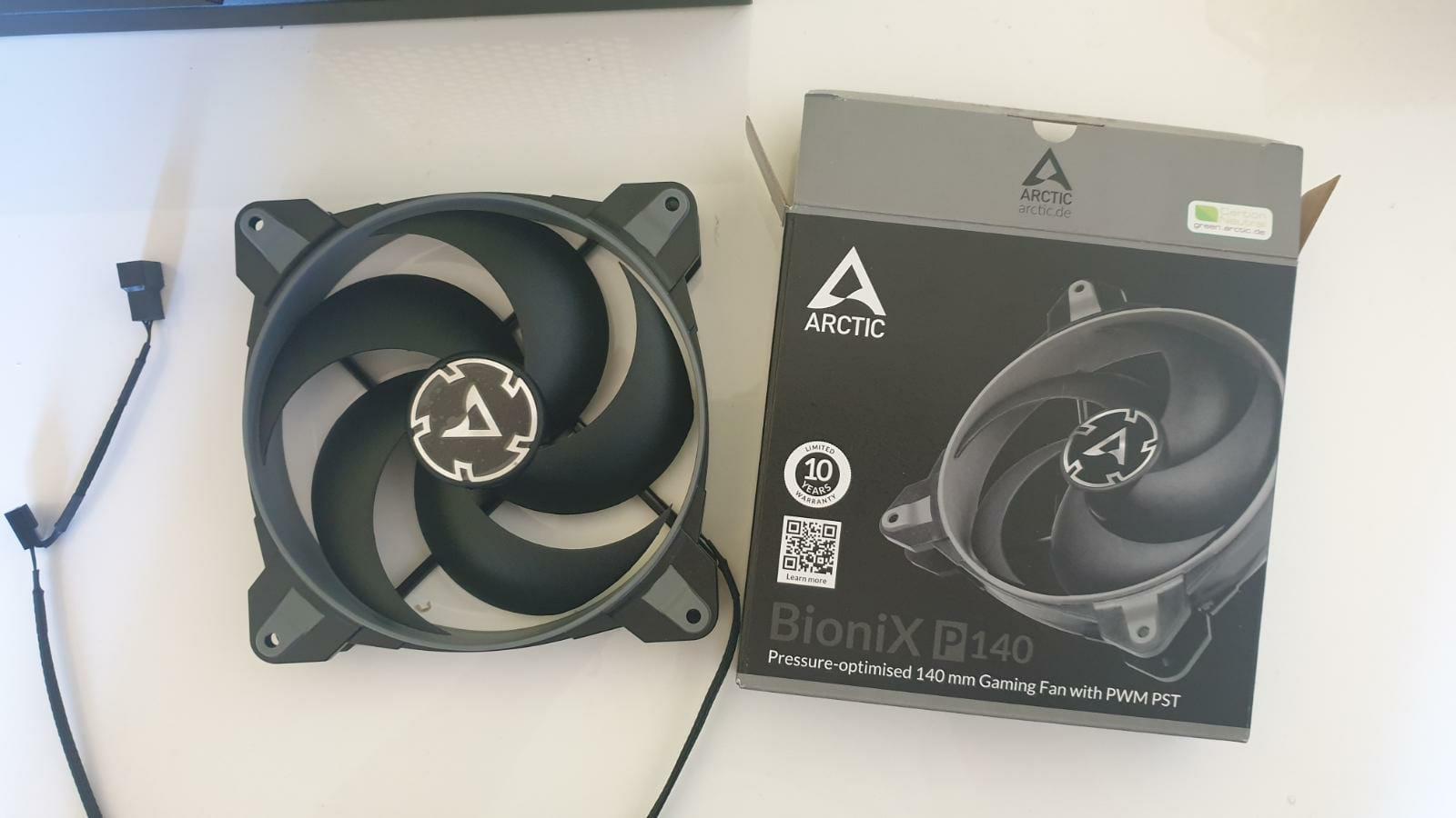

Auf meinem Motherboard Gigabyte B150-HD3P sind leider nur 2 4pin anschlüsse und habe mir jetzt 2 Bionix arctic lüfter dazugekauft mit pwn Adapter damit ich 4 drin habe. Also wollte ich 2 verbinden, da die Arctic schon den Adapter dran haben... Aber die Fractal Lüfter haben nur 3 pins siehe hier...

Aber ich muss doch diese 2 Stecker im Bild zusammenstecken da ich ja nur 1 4pin Anschluss hinten habe aber 2 Lüfter einer mit 3 pin anschluss und einen mit 4 pin anschluss.
Pack die beiden Arctic in die Front und klemme sie über eins der beiden im Kabel intregierten Y-Stücke zusammen. Damit gehst du dann an einen der SYS_FAN Anschlüsse.
Den Fractal aus der Front packst du dann nach hinten-oben. Gegebenenfalls brauchst du dann noch mal einen weiteren Y-Adapter, da du insgesamt ja nur zwei SYS_FAN hast.
Du kannst natürlich auch asymmetrisch fahren und jeweils einen Fractal mit einem Arctic über den integrierten Adapter zusammenschließen. Dann werden die Arctic allerdings auch verhältnismäßig schnell drehen. Die haben nämlich fast die doppelte Drehzahl.

Wenn du bessere Kontrolle über die Drehzahlen haben möchtest, dann würde ich die Arctic und Fractal in eigenen Gruppen regeln und nicht untereinander mischen (also nicht gemeinsam an einen Anschluss stecken).

Aber wenn ich den Arctic ist doch ein pin frei da kann ich den fractal doch nicht reinstecken, da sonst ein bin fehlt der in den Fractal Lüfter geht. Das selbe problem wäre doch wenn ich beide Arctic vorne rein stecke das verbindungsstück hat doch nur 3 pins da einer frei ist. Leider habe ich kein Y Adapter :(

Die beiden Arctic steckst du zusammen. Den einen fehlenden Pin am Adapter kannst du ignorieren. Der dient nur der Drehzahlübermittlung, die nur ein mal vom ersten Lüfter übertragen werden muss.
