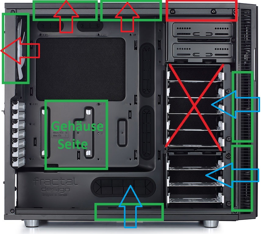

Hallo liebe Computerbase Community,
ich bräuchte da mal eure Hilfe was die Kühlung in meinem neuen Gehäuse angeht.
Im Juni hab ich das Fractal Design Define R5 hier vor mir stehen in welches ich meine Komponenten umbauen möchte.
Da die beiden 140mm Lüfter ("GP14" mit 1000rpm) die Kühlung nicht alleine auf die Reihe kriegen würden, wollt ich mir demnächst einige zusätzliche Lüfter holen.
Nun hätte ich da mal einige Fragen an euch:
- Kann ich die beiden 1000rpm Lüfter behalten oder sollte ich mir doch lieber "stärkere" zulegen? (1300rpm+)
- Falls 1000rpm ausreichen sollten, hättet ihr da einige Lüfter zu Empfehlen?
-- [Sollten es doch eher stärkere sein, bräuchte ich da selbstverständlich auch eine Empfehlung :3]
- Würde es eigentlich einen Unterschied machen wenn ich zB. Vorne 2x 1000rpm und Hinten 1300rpm Lüfter anbaue?
- Und zu guter letzt, sollte ich am besten alle Lüfterplätze ausnutzen?
Hier nocheinmal wo Lüfter möglich wären:
http://www.pic-upload.de/view-26966534/DR5.jpg.html
(ODD-käfig bleibt drin, oberer HDD-Käfig kommt raus)
Ich bedanke mich schon mal im Voraus.
MfG, Rajilai

Ich habe nur vorne 2 Lüfter und sonst keine. Funktioniert perfekt und das System ist unhörbar und kühl.
​Hardware siehe Signatur unten. Wenn du einen ähnlichen PC hast dann würde ich es ohne Extra Lüfter lassen
Ich habe nur vorne und unten einen weiteren Lüfter eingebaut (noch nicht angeschlossen, nötige Kabel noch nicht geliefert :)). Das Gehäuse ist auch so schon laut genug.
Der hintere 14er Lüfter ist sehr leise, dafür der vordere umso lauter (wohl wegen der großen ungedämmten Lüftungslöcher an den Seiten / Habe beide miteinander getauscht, um auszuschließen, dass der vordere defekt ist.). Lasse ihn bei 80% unter Last laufen.
Den oberen Teil würde ich ohne Lüfter lassen, sonst hast du kein gedämmtes Gehäuse sondern Schweizer Käse.
Vielleicht stört dich die Lautstärke nicht. Ich würde an deiner Stelle erst mal das Gehäuse ohne zusätzliche Lüfter testen.....
Benutze ein Fractal Define Mini. Vorne saugen die zwei mitgelieferten 120mm Fractal Lüfter die Luft ein und hinten und oben pusten 2x Pure Wings 140mm die Luft aus. Und das ist bei meinem Setup eigentlich schon zu viel.
Die 300RPM wirst du an den Temps kaum merken. Höchstens am Lärm ;)
Ja, die Pure Wings von beQuiet!. Sind echt quiet. Und günstig.
Damit hättest du rein rechnerisch einen Unterdruck im Gehäuse, was dazu führt, dass mehr Staub ins Gehäuse eindringen kann.
Aber in der Praxis wirst du das nicht merken, also alles ok.
Nein.
bau doch einfach mal zusammen und probier es aus.
früher war nur das netzteil für die gehäusebelüftung zuständig und demgegenüber bist du mit deinen 2 ventilatoren ja schon gut ausgestattet.
Zusammenbauen und Temperaturen beobachten. Falls zu hoch, weitere Lüfter nachrüsten.
Behalten und verwenden. Würde den hinteren Lüfter bei Befarf als zweiten nach vorne setzen und für hinten einen Stärkeren einbauen.
Hinweis zur Lüfter-Drehzahl:
Ein Lüfter muss/wird nicht immer mit seiner Maximal-Drehzahl laufen. Der Noctua NF-A14 PWM 140mm läuft bei mir mit 800U/Min. Die Drehzahl/Kühlleisung wird bei mir an das Lastzenario und damit die Temeratur über die (PWM-)Steuerung des Mainboards angepasst.
Zum Anschluss an die Lüfter-Steuerung des R5
Unterschied zwischen Silent Wings 2 und Pure Wings 2 siehe #7 (Noiseblocker, Noctua, beQuiet oder Scythe (140mm) für Fractal R5)
Zum Anschluss an das Mainboard oder die Lüfter-Steuerung des R5
Frage bitte präzisieren.
Nur falls unbedingt erforderlich.
Siehe hier hardwaremax.net: Der perfekte Airflow
Letztendlich würden wir in der Regel nicht empfehlen, mehr als vier Gehäuselüfter einzusetzen, da mehr Lüfter die Geräuschkulisse erhöhen und die Temperaturen kaum noch sinken. Dazu ist aber auch zu sagen, dass z.B. sieben leise Lüfter kaum lauter als zwei leise Lüfter sind. Anstatt fünf oder gar noch mehr Gehäuselüfter zu verwenden ist es meistens sinnvoller einen zweiten Lüfter am CPU-Kühler zu montieren oder in eine gute Wärmeleitpaste zu investieren.
Siehe auch: Noiseblocker, Noctua, beQuiet oder Scythe (140mm) für Fractal R5
