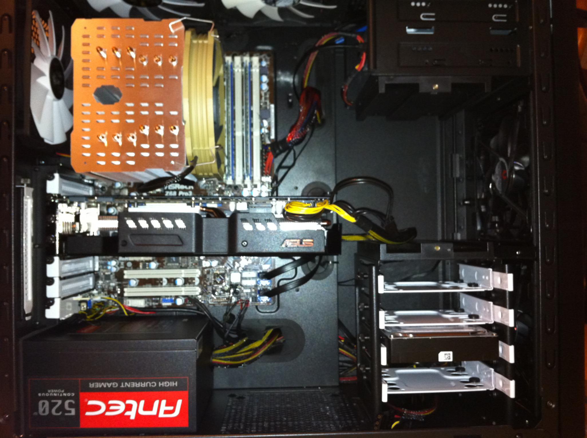

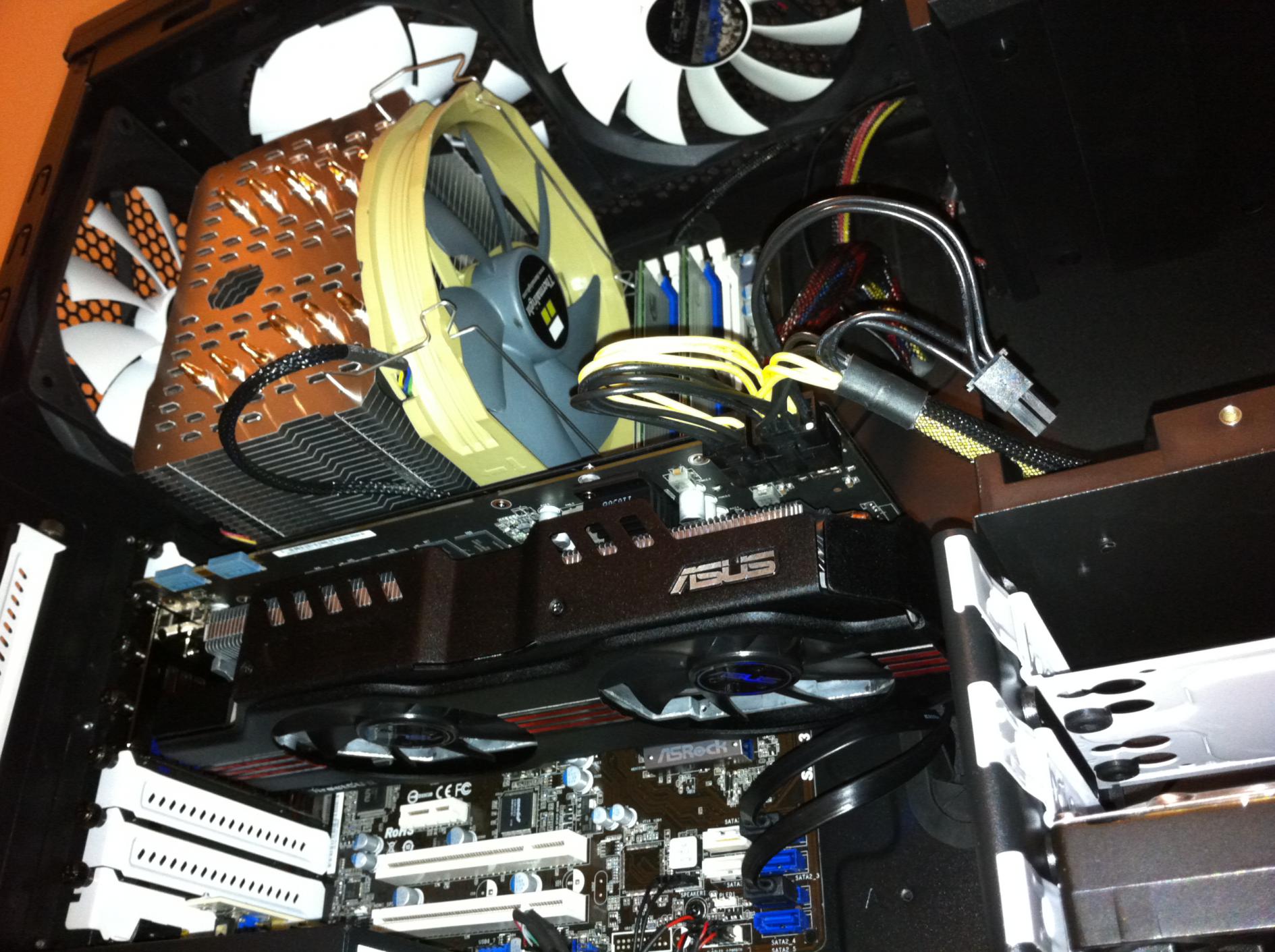

Habe versucht das mit dem Kabelmanagement gut hinzubekommen. Hat auch gut geklappt ist so gut wie alles hinter der Platte verschwunden.
Nur bei der Grafikkarte hab ich den "Strang" ein bisschen rausgeholt. Die Karte hing ein wenig schief, aufgrund ihres Eigengewichts.. ich habe es so gelöst dass der PCI strang sie ein wenig stützt.
hat wahrscheinlich keinen wirklich Wert aber es beruhigt mich

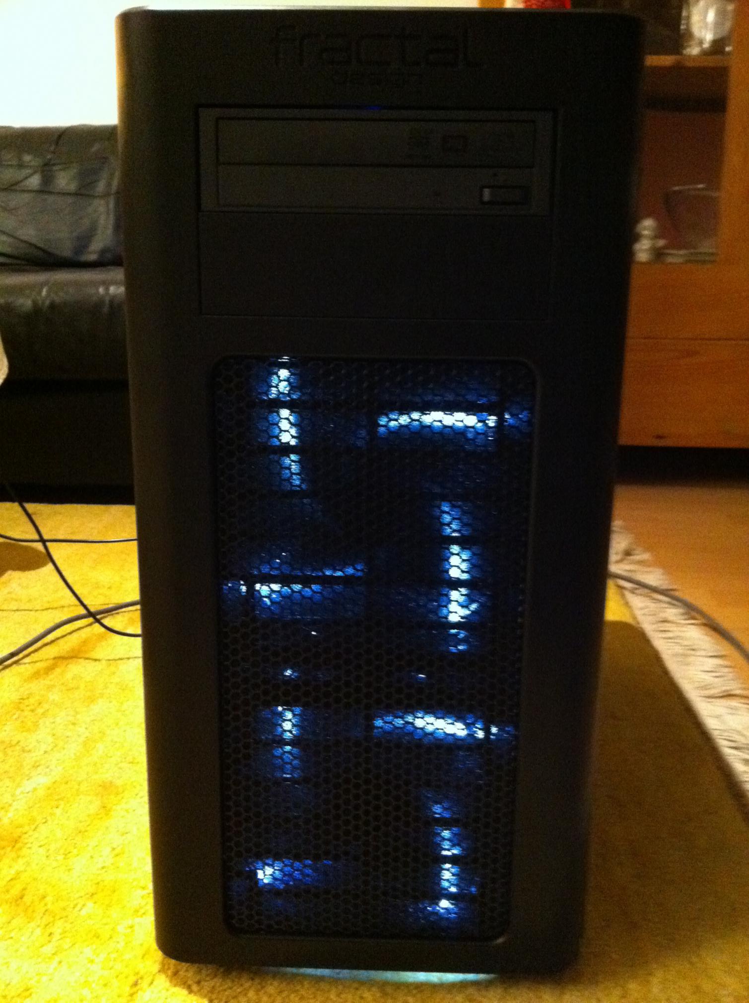

Habe vorne 2 LED Lüfter von BitFenix eingebaut, weil ich die Optik des weißen Sharkoon T9 nachahmen wollte. Da mir das Arc allgemein besser gefallen hat, ich von den 2 weißen LED Lüfter aber so angetan war, habe ich das eben kombiniert! Ich finde der edle Look dem die beiden dem Sharkoon geben kommt beim Arc noch besser rüber.
Die 3. mitgelieferten Lüfter habe ich hinten und oben eingebaut. Da die eher zu den lauteren Lüftern gehören habe ich die mithilfe der Lüftersteuerung runter gedreht. Bin auch kein Silent Freak deswegen passt das schon. Den Rest der Hardware kann man glaub ich gut erkennen

schaut doch schonmal garnet soo schlecht aus
Vlltn Bild von bisl weiter weg ( Seite und schräg Seite )

Ja, das sieht ganz gut aus. Nur so als Idee: Den vorderen, oberen Lüfter kannst du dir sparen. Der zieht dem TY140 des Macho nur die Luft weg, die dieser benötigt, um die warme Luft zwischen den Lamellen mit 'Schwung' Richtung Hecklüfter zu drücken. So, wie es jetzt ist, wird es eher verwirbelt (Stichwort: Definierter Luftstrom).
Ich hatte die Anordnung auch mal so. Mein Gehäuse hat ja eine ähnliche Lüfteranordnung. Jetzt ist aber dort, wo der vordere Deckellüfter war, Bitumenmatte geklebt. Das hat ein paar Grad gebracht.
Der PC/die CPU hätte es zwar auch mit dem Lüfter überlebt, aber es ist leiser geworden.

Das mit dem 2ten 140er oben wollt ich dir auch sagen, der is doch vollkommen sinnlos, was soll der denn an Abwärme absaugen ? die des Rams ?
Deswegen hab ich mich auch für nen 180er oben entschieden

Das könnte noch von Interesse für dich sein: Dexgo - der ideale Luftstrom
In dem von dir verlinkten Test wird ja ein sehr schmaler Armageddon verwendet. Ich habe die Erfahrung gemacht, daß der breite Macho durchaus davon profitiert, wenn seinem Lüfter nicht die Luft vorne verwirbelt wird. Andererseits wird in dem Test ja auch genau dein Gehäuse verwendet.
Ich würde sogar so viele Lüfter wie möglich einsparen, solange die Temperaturen noch im grünen Bereich sind. Bei deinem guten Kühler sollte sogar die silent-Konfiguration aus dem Dexgo-Text reichen: Einen Heck- und einen Deckellüfter.
Frische Luft wird durch die Front und den Boden automatisch angesaugt. Die Temperaturen dürften sich nicht so sehr verändern, daß du dir Sorgen machen müsstest, du hast dadurch aber genau die Lüfter eingespart, die deinem Ohr nah sind. Probier es doch mal aus
Aber das ist tatsächlich bei jedem System individuell zu betrachten: Welche TDP hat die CPU, für welche Art der Kühlung ist der Kühler ausgelegt, wie stark sind die Lüfter, wie sehen die Airflow-Eigenschaften des Gehäuses aus...
Der Schluss, den man aus dem Dexgo-Text ziehen könnte, ist lustigerweise: Je mehr Lüfter desto kühler...

mit den Sata Kabeln würde ich nach unten weggehen, net nach rechts. Könnte besser aussehen, desweiteren würd ich gesleevte Kabel nehmen

Was ist den das Problem mit der jetzigen Position der SSD?
Wenn du sie fixieren möchtest, damit sie beim Transport des Gehäuses nicht herumfliegt, befestige sie doch an die Löcher des unbenutzten Lüfterplatzes im Boden des Gehäuses - das sollte schon ausreichend sein.
Meine SSD ist auch nur mit einer Schraube an die Seite des 5,25"-Schachtes befestigt.
