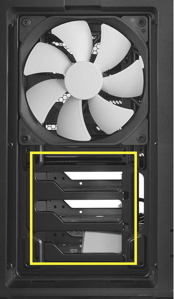

Das Gehäuse bietet die Möglichkeit 140 mm und 120 mm (gelb) Lüfter einzubauen und hat entsprechende Möglichkeiten für die Befestigung.

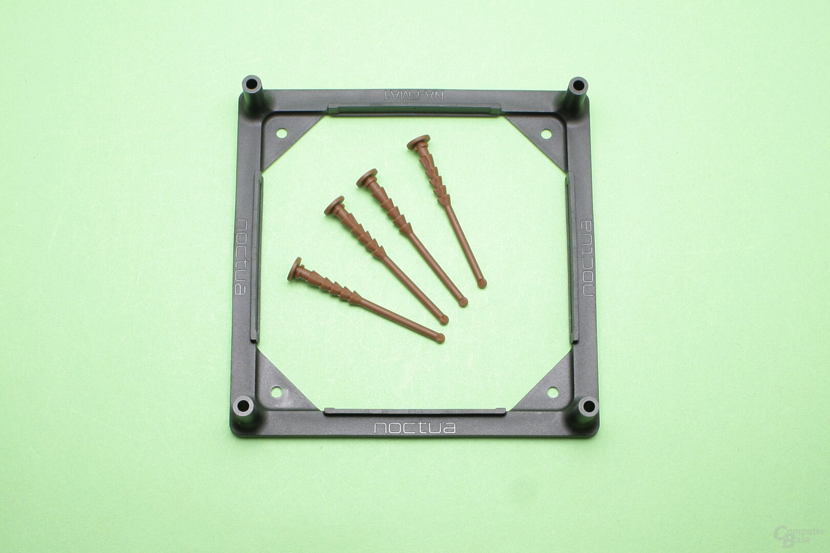

Beim NF-A12x25 liegt ein Lüfteradapter (NF-FMA1) dabei:
