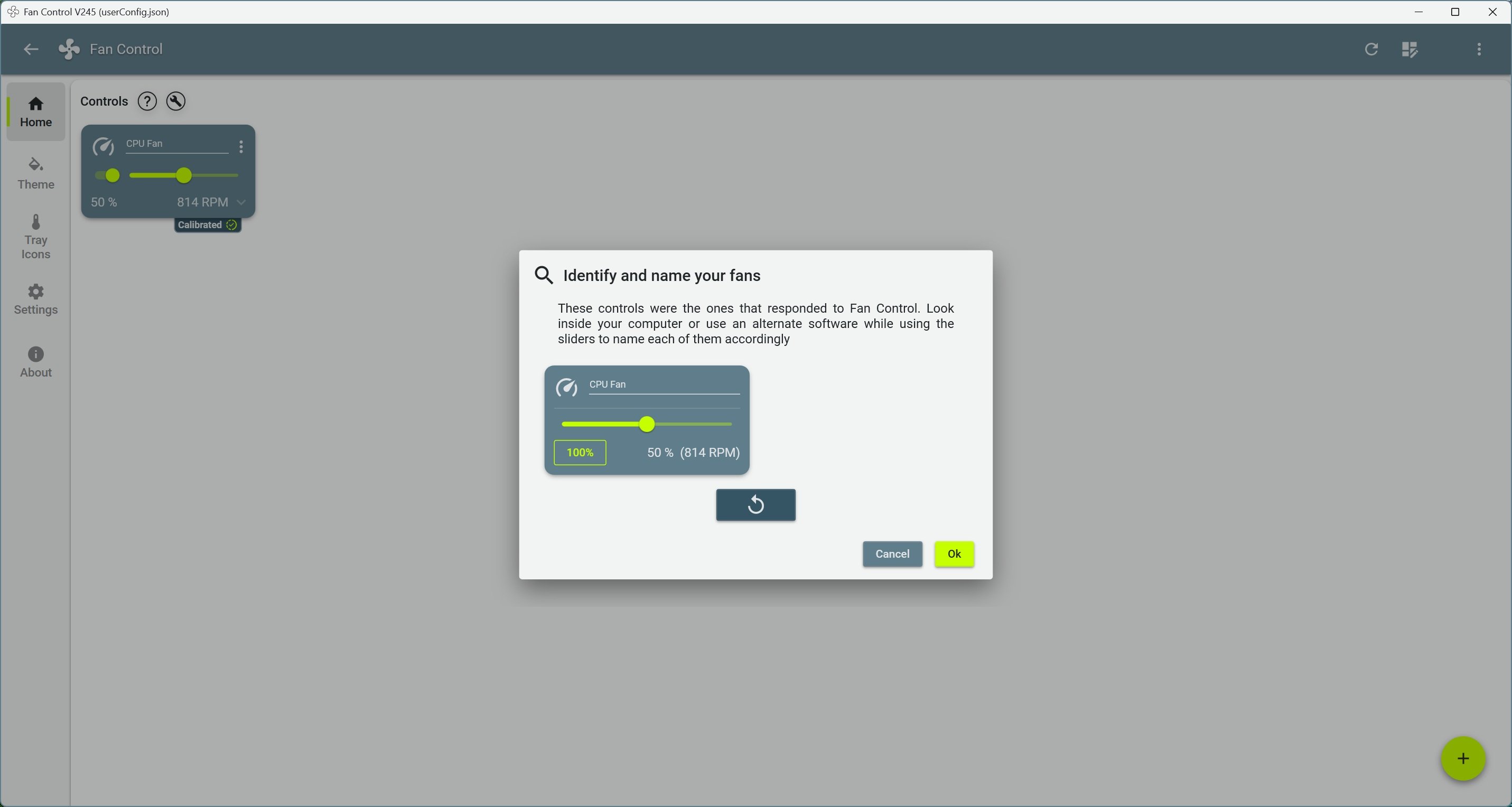

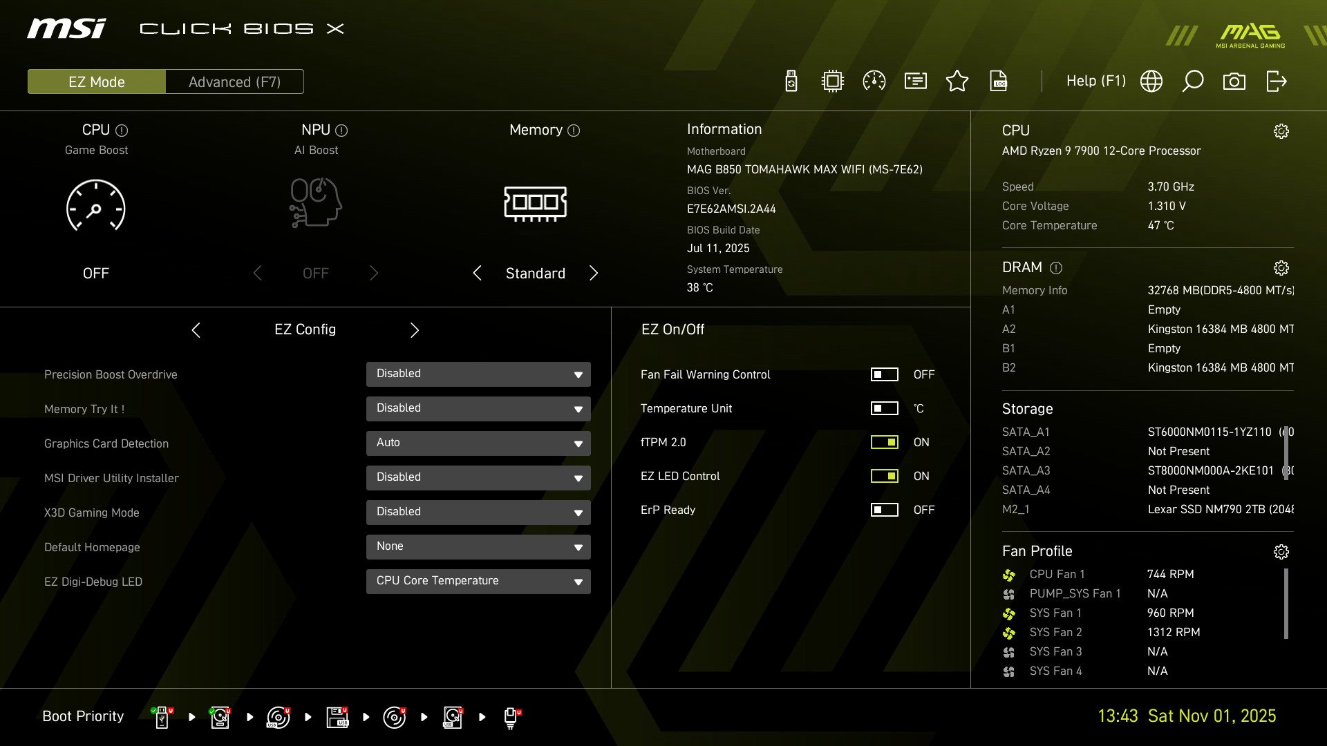

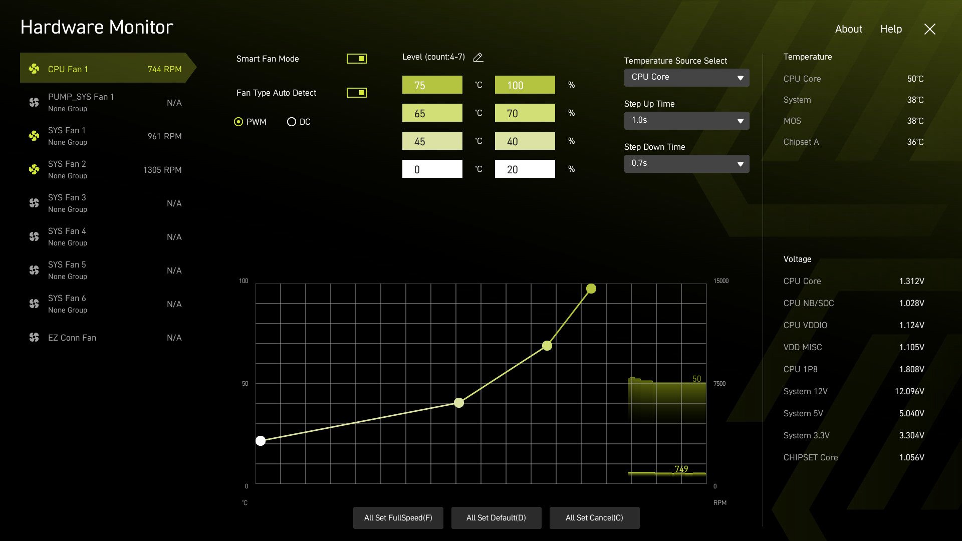

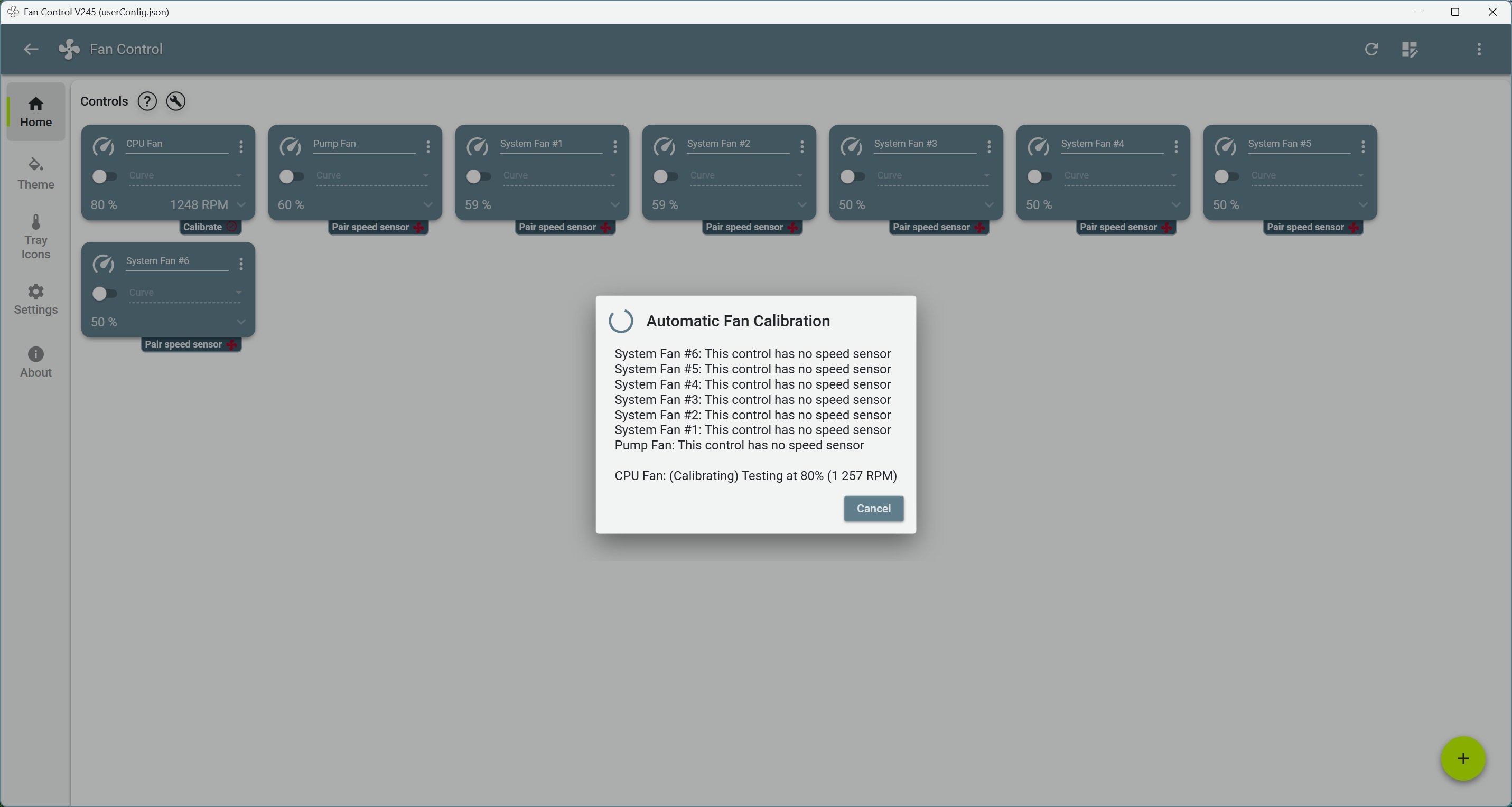

Funktioniert bei euch mit dem Meshify 3 FanControl_245_net_8_0_Installer.exe Bei mir werden keine Gehäuse-Fans vom Hub angezeigt.
Das Programm nutze ich nicht. Meine werden im BIOS auch nicht gezeigt, sind aber auch kein PWM-Lüfter.
Die beiden vorderen habe ich durch 3 andere ersetzt (und die über das Hub angeschlossen), der Hintere läuft über das MB. Ich kann die drei über DC des Hubs in BIOS steuern, die Drehzahl wird mir aber auch nicht angezeigt. Sie sind so nicht sichtbar.
Ich habe zusätzlch zu den Original-Lüftern vorne, hinten 1 bequiet PWM.
Das zeigt das UEFI:
bzw. zB das:
Fancontrol zeigt:
und
Nun stellt sich die Frage woran es liegt. Ein Define 7 und gleichem Board (MS-7E62) erkennt mit Fancontrol Gehäuselüfter, also habe ich den Hub vom Meshify 3 in Verdacht, der vielleicht von LibreHardwareMonitor noch nicht unterstützt wird.
Insofern wären natürlich Hinweise interessant, ob es jemandem mit dem Meshify 3-Hub und Original-Lüfter und fancontrol funktioniert?

Hallo, sry, mein Meshify 3 XL kommt erst am 10.12., ich muss Dich aber mal "anbaggern" ob es Dir inzwischen gelungen ist mit Fancontrol und dem Hub?
Nutze halt für die Casefans mit Fancontrol eine Kombikurve CPU/GPU, wo je nachdem wer wärmer ist die Fans hochdrehen.
Meine Frage: Ist bei Dir mittlerweile irgendwas mit dem Fractal-Hub möglich geworden, die Momentums nach GPU-Temp zu steuern?
Gestern kam schon der zusätzliche Momentum-Lüfter fürs Heck an und ich habe ihn mal übers Adapterkabel ans Board gehängt und mit Fancontrol alle Drehzahlen durchgespielt. Bin von Lautstärke & Fördervolumen (Hand-o-meter) erstmal sehr angetan; weil die für mich genauso leise wie meine NF-A12x25 sind.
Würde gern die wirklich guten , für mich bei 1k rpm kaum raushörbaren Momentum-Lüfter nutzen, wenn es denn nur irgendwie mit fancontrol und der GPU-Temp zu verknüpfen ginge.
MfG Schmutzi
Danke fürs Antworten, dann kommt das Zeugs ans normale 4pin PWM vom Board, ebenso die RGB-Geschichte, wenn es Fractal nicht gebacken bekommt, die GPU-Temperatur in die Software einzubinden. FanControl packts doch auch.

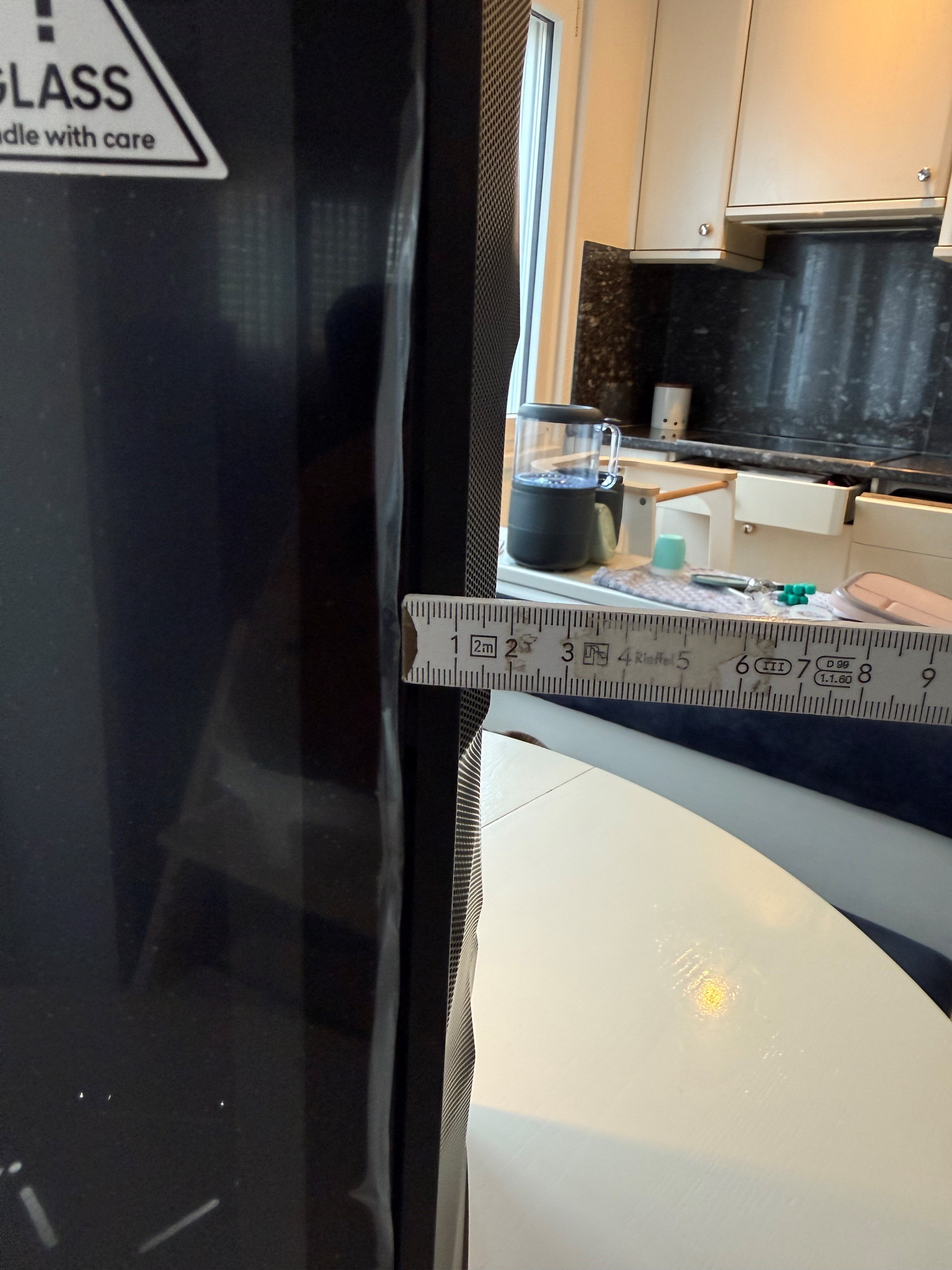

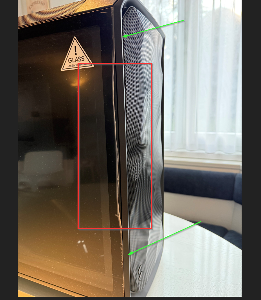

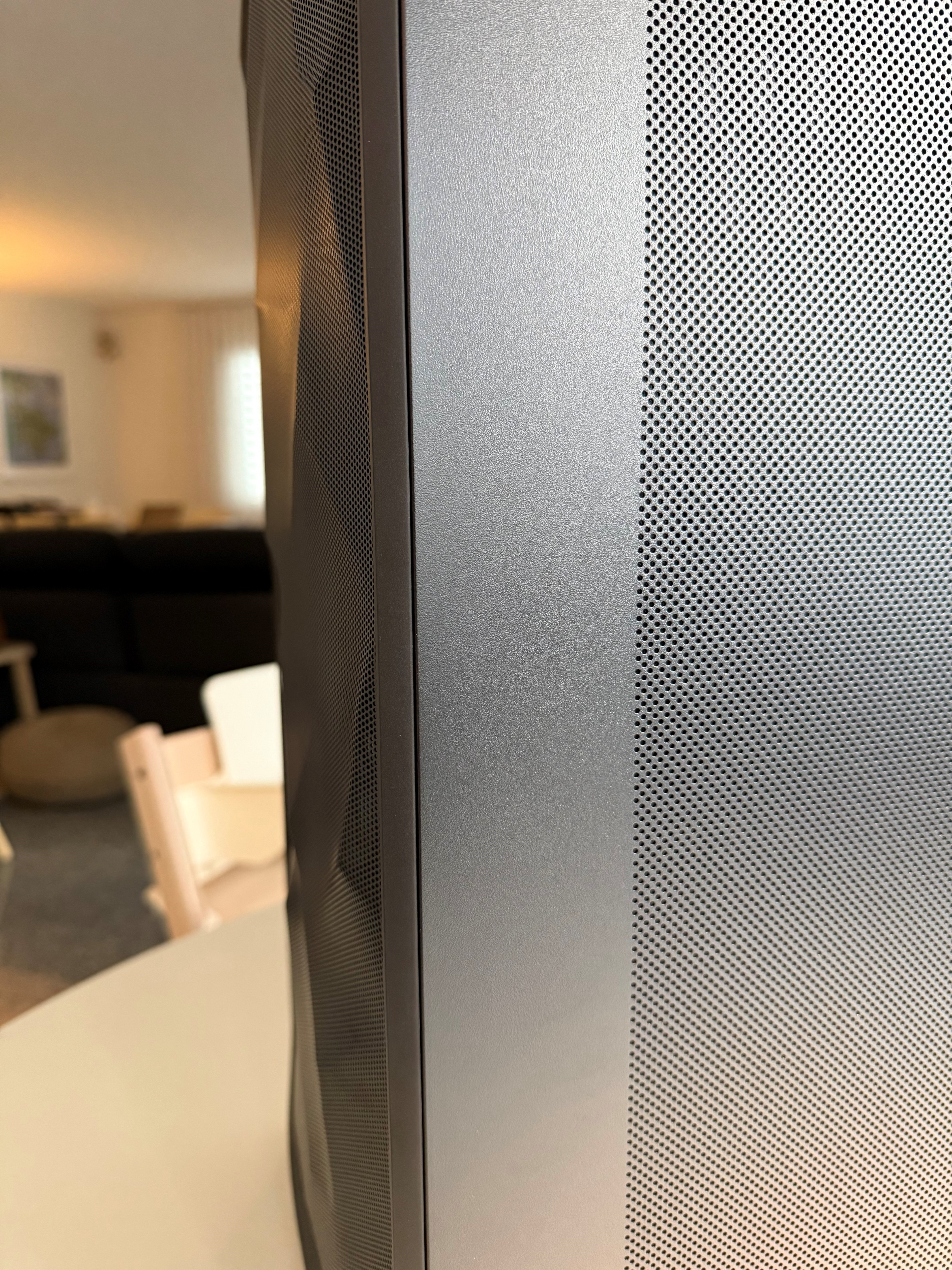

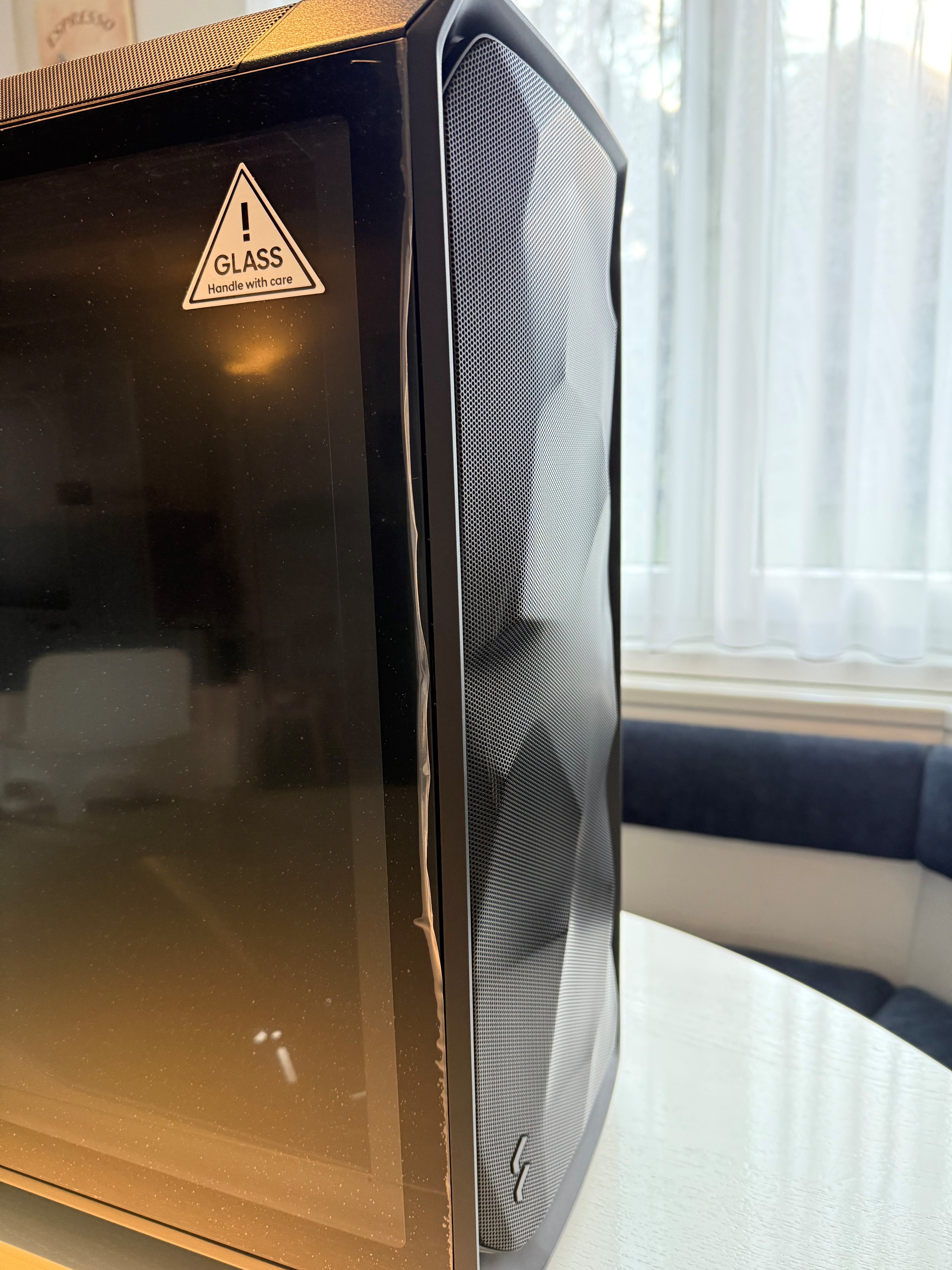

Wie sind eure Erfahrungen mit dem Spaltmass zwischen Seitenfenster bzw. Seitenwand und der Mesh-Front?
Ich habe das Gehäuse heute erhalten und zunächst auf mögliche Defekte überprüft. Dabei musste ich an den Testbericht hier auf CB denken, der mich überhaupt erst auf die teils recht grossen Spaltmasse aufmerksam gemacht hat.
Daher würde mich eure Einschätzung interessieren:
Ist das ein Fall für eine Reklamation beim Händler oder entspricht das eher dem „Stand der Technik“ bei diesem Modell?
Auffällig ist bei meinem Exemplar, dass die Rückseite meiner Meinung nach absolut in Ordnung ist. Das Problem besteht ausschliesslich auf der Fensterseite. Ich kann das Frontpanel zwar etwas nach innen drücken, sodass der Spalt geringer wird, aber schon ein leichtes Antippen reicht aus und der Spalt wird wieder deutlich sichtbar.
Dabei ist auch anzumerken, das der Spalt nicht gleichmässig breit ist, sondern nur mittig autftritt - Rot markiert. Grün = OK
Ich habe mehrmals geprüft ob etwas dazwischen klemmt oder sonst was im Weg ist.
Hallo, hat etwas gedauert, da das Case erst vorgestern ankam und ich erst heute Zeit hatte, mir die Spaltmaße mal anzuschauen: Ist bei meinem Exemplar absolut gleichmäßig und nicht irgendwo breiter.
Liegt bei Deinem Exemplar imho an einem nicht richtig eingeclipsten Frontteil, vllt haben sie die Clips-Halterungen nicht ganz gerade angebracht?
Natürlich schaut man nach so einem Posting besonders darauf, aber die Abstände sind am Stahl- und am Glasteil identisch dünn.
Hoffe, das hilft Dir noch etwas.
linuxnutzer schrieb:
IMHO ist das eine Treibersache für das Motherboard, also nein. Da braucht es vermutlich Geduld auf Updates.
Wollte noch mal Rückmeldung geben, da Du mir ja auch geholfen hast:
Mit der Firmware 1.17 (Fractal Hub) lässt sich alles bestens über Fancontrol steuern. Bin darüber happy, weil ich die CaseFans jetzt wieder auf der kombinierten CPU/GPU-Kurve laufen lassen kann.
Board ist ein MSI Z790 Tomahawk, für nähere Settings schreib mich einfach per PN an, falls nötig.
