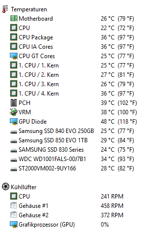

Ich habe derzeit einen HAF X Big Tower und will nun auf was kleineres und vor allem schickeres umsteigen. Dabei möchte ich auf das schon oft gelobte Fractal Design R5 mit Fenster und Schalldämmung setzen. Wenn ich mich nicht irre sind ja 2 Lüfter bereits dabei. Reichen diese aus um meine Hardware (siehe Signatur) ordentlich zu kühlen ohne dabei laut zu werden? In meinen jetzigen HAF X sehen die Temperaturen im normal Betrieb so aus:
Durch die Schalldämmung werde ich sicher nicht die selben Werte erreichen aber es sollte zumindest annähernd sein. Oder würdet ihr zu anderen Lüftern raten bzw welche extra noch dazu?

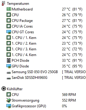

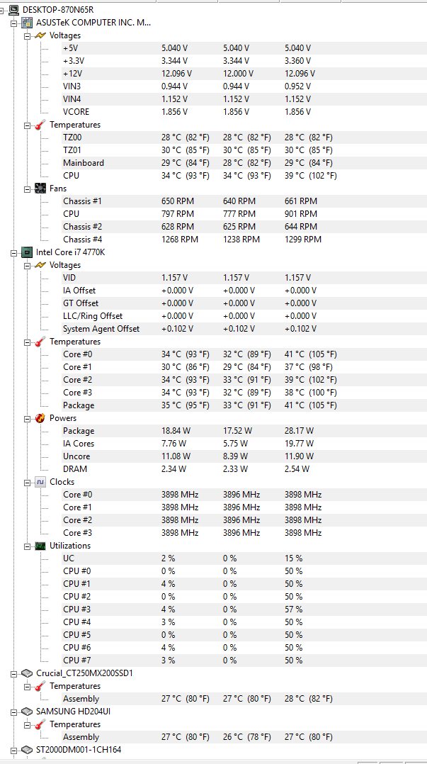

Hier mal meine Werte mit einem R5 und dem I7 4470K :)
Und den einzigen Lüfter den man etwas hört ist der hintere, aber der macht auch bei einem ungedämmten Gehäuse Geräusche. :D
Gruss Bernd

Es sind nur die im Lieferumfang befindlichen Lüfter des R5 installiert. SSD Temp zeigt die Trial nicht an, liegt aber lt. HWinfo just in diesem Moment bei 27° und 23°.
