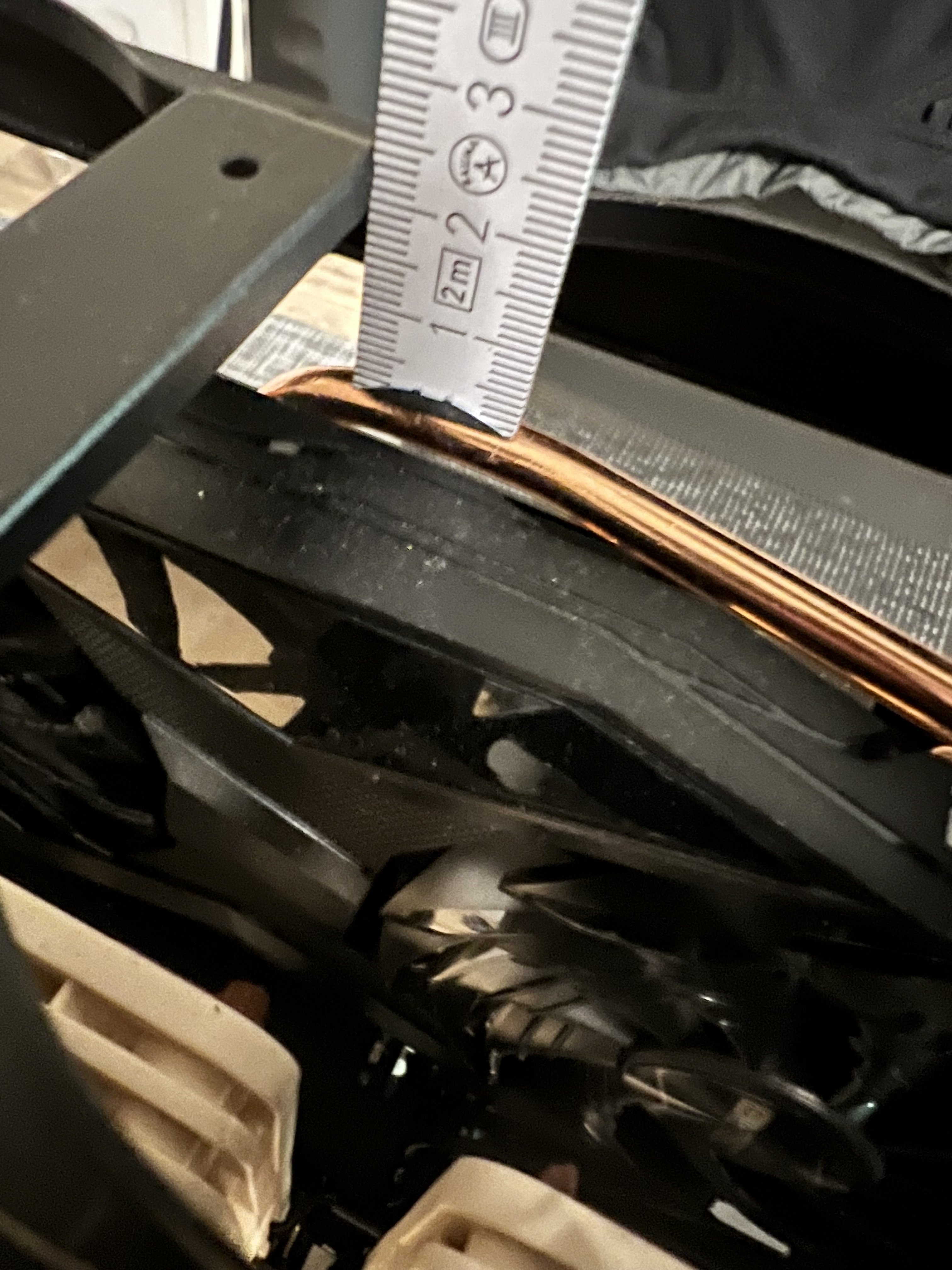

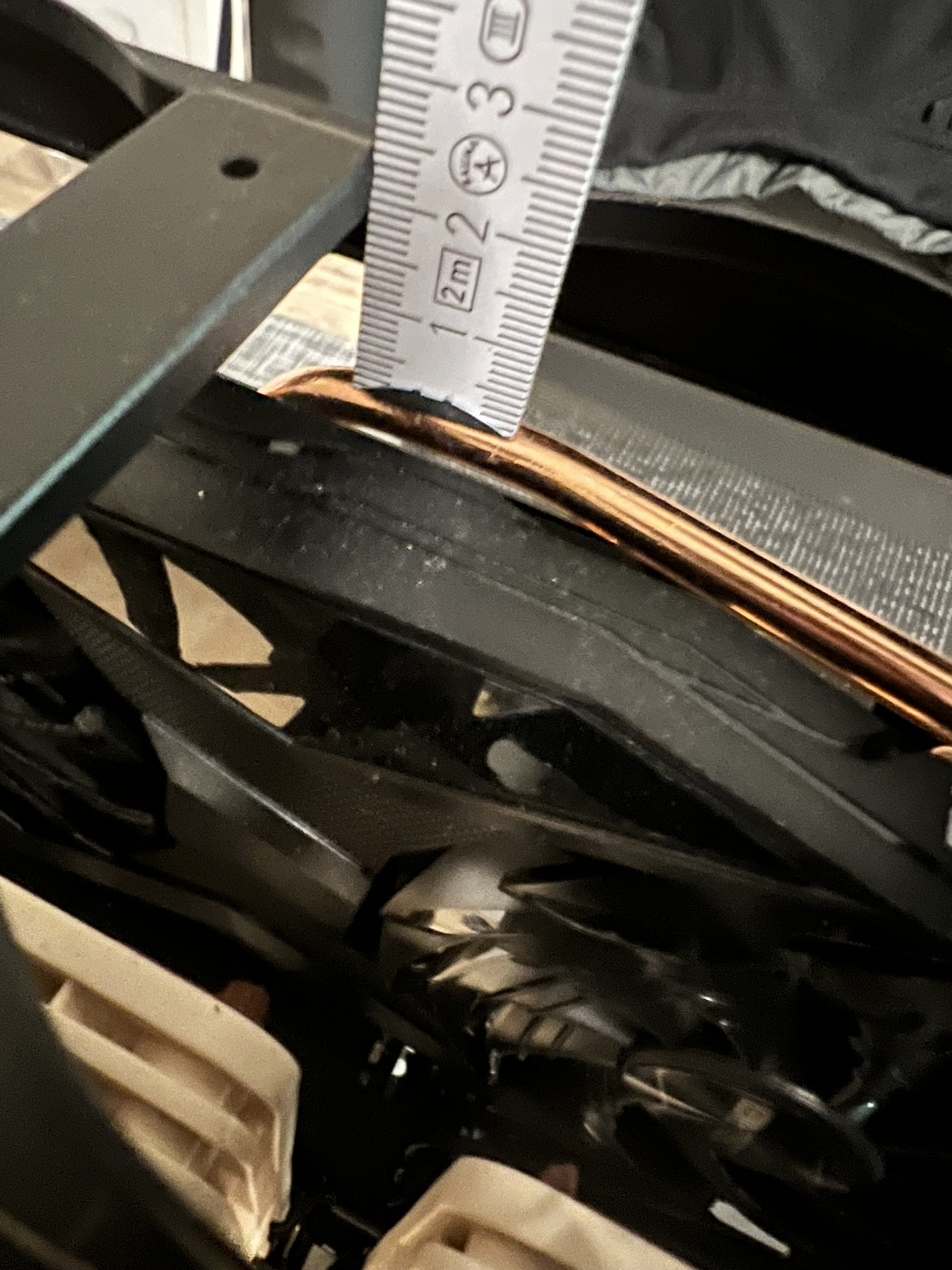

Also ich habe noch etwas unter 2 (1,7-1,8 cm) Luft zwischen den oberen quer verlaufenden Streben ob und meiner Grafikkarte, ist eine Asrock RX 6700XT Challenger D OC mit einer Höhe von 134mm.
Die Heatpipe ist etwas höher als die Abdeckung des Kühlkörpers daher habe ich ab hier gemessen, einen Messschieber habe ich leider nicht zur Hand.
