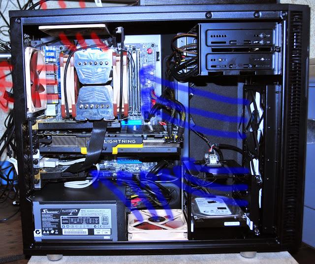

fractal r5 festplattenkäfig ausbauen!?
kannst sogar den ganzen Käfig rausnehmen.
Nachteile hast du keine , aber Vorteile ;). Die Frontlüfter können damit um einiges besser deine Hardware kühlen, da du durch die Schächte keine Luftverwirbelungen hast.
Habe auch das R5 und den gesamten HDD Käfig rausgebaut.
Habe die SSDs einfach oben unter das DVD Laufwerk geschraubt und fertig ;).
So passen dann auch extrem lange Grafikkarte Problemlos ins R5 rein ;).
Reaktionen: 0ssi
Man kann doch auch 2,5" Geräte auf die Rückseite des MBs packen da sind extra 2 Halterungen für diese.
und die 3,5" HDD oben ins 5,25" Bay
Ich hab das R5 sogar komplett gestripped und einen Custom Loop mit 420er und 280er Radiator reingesetzt, geht alles ;)
Das ist auch das schöne am R5, der modulare Aufbau, kannst den HDD Käfig auch woanders montieren, sofern du Platz hast, zB dort, wo die 5,25" Laufwerke sitzen, wenn du diese nicht brauchst.
Alternativ kann man auch einen Bodelüfter verbauen.
