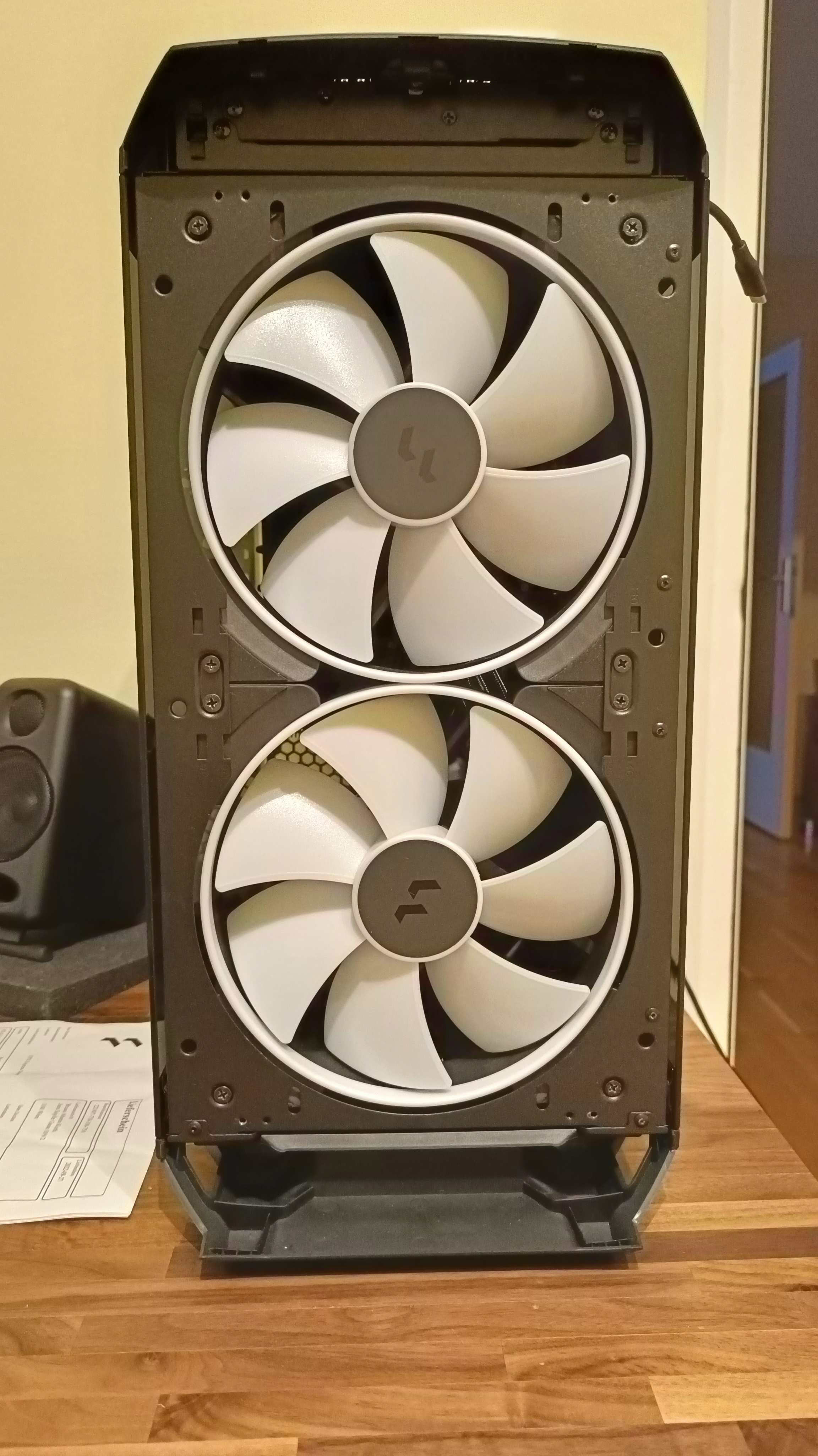

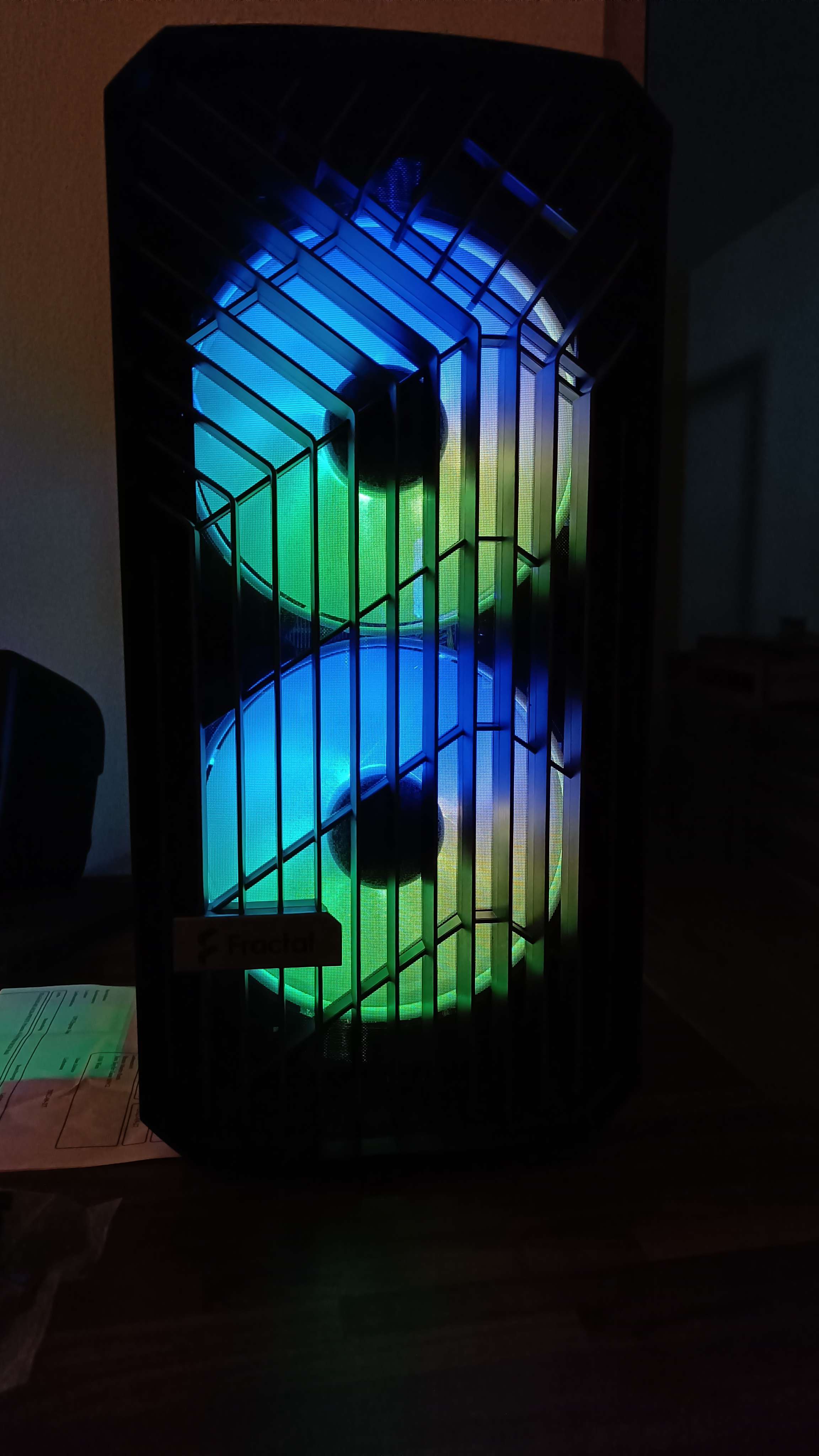

Inzwischen habe ich wieder neue bekommen, sogar die RGB Version und wieder klackern. Ich gebe es nun auf. Ich behaupte einfach das ALLE Fractal 180er das Lagerklackern haben.
Die Noctua 200er passen in das Compact nicht rein daher keine Alternative.
Der Support ist auf jeden Fall super bei Fractal. 2 Sets zu schicken wobei eines die LED sind ist nicht selbstverständlich denke ich.
