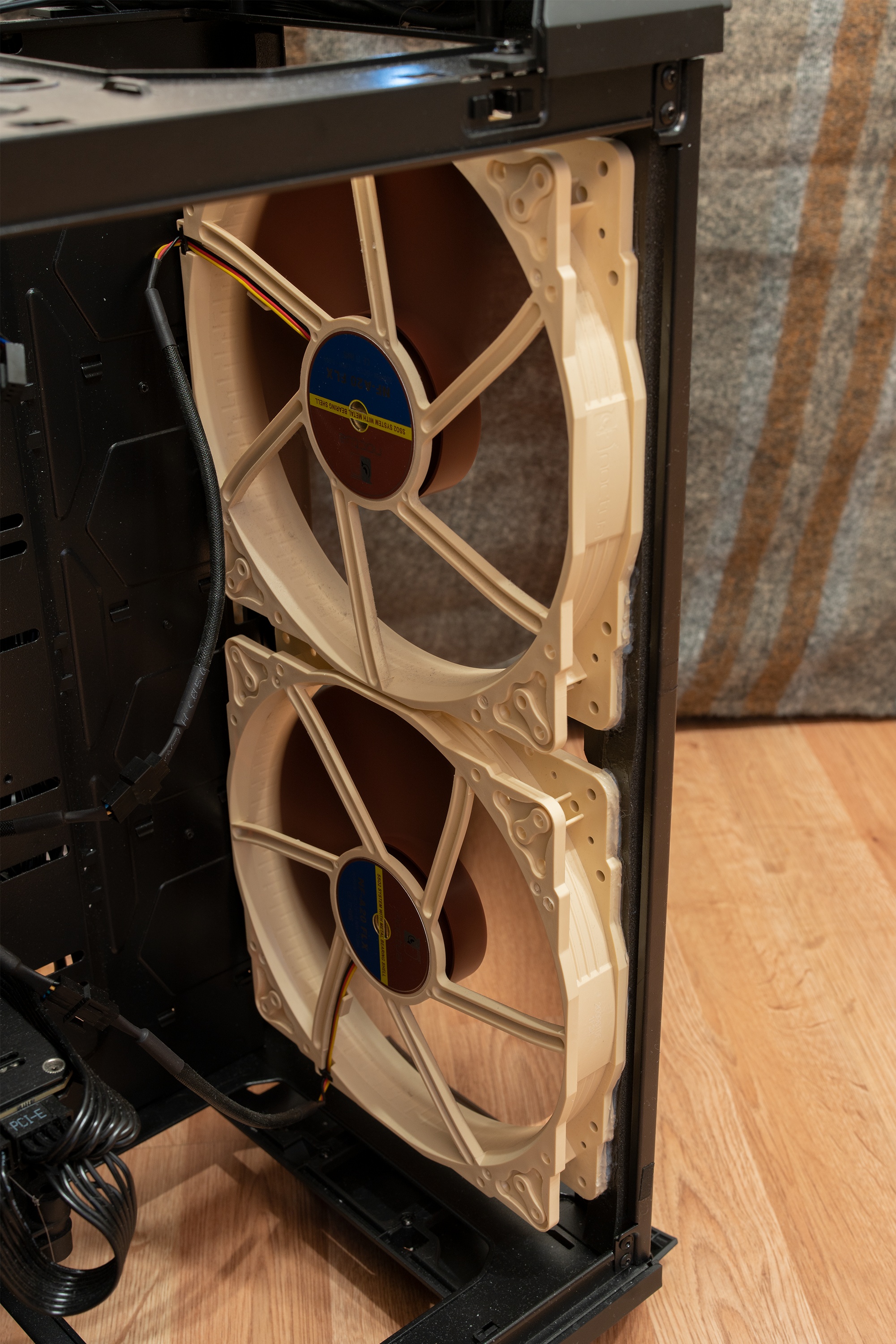

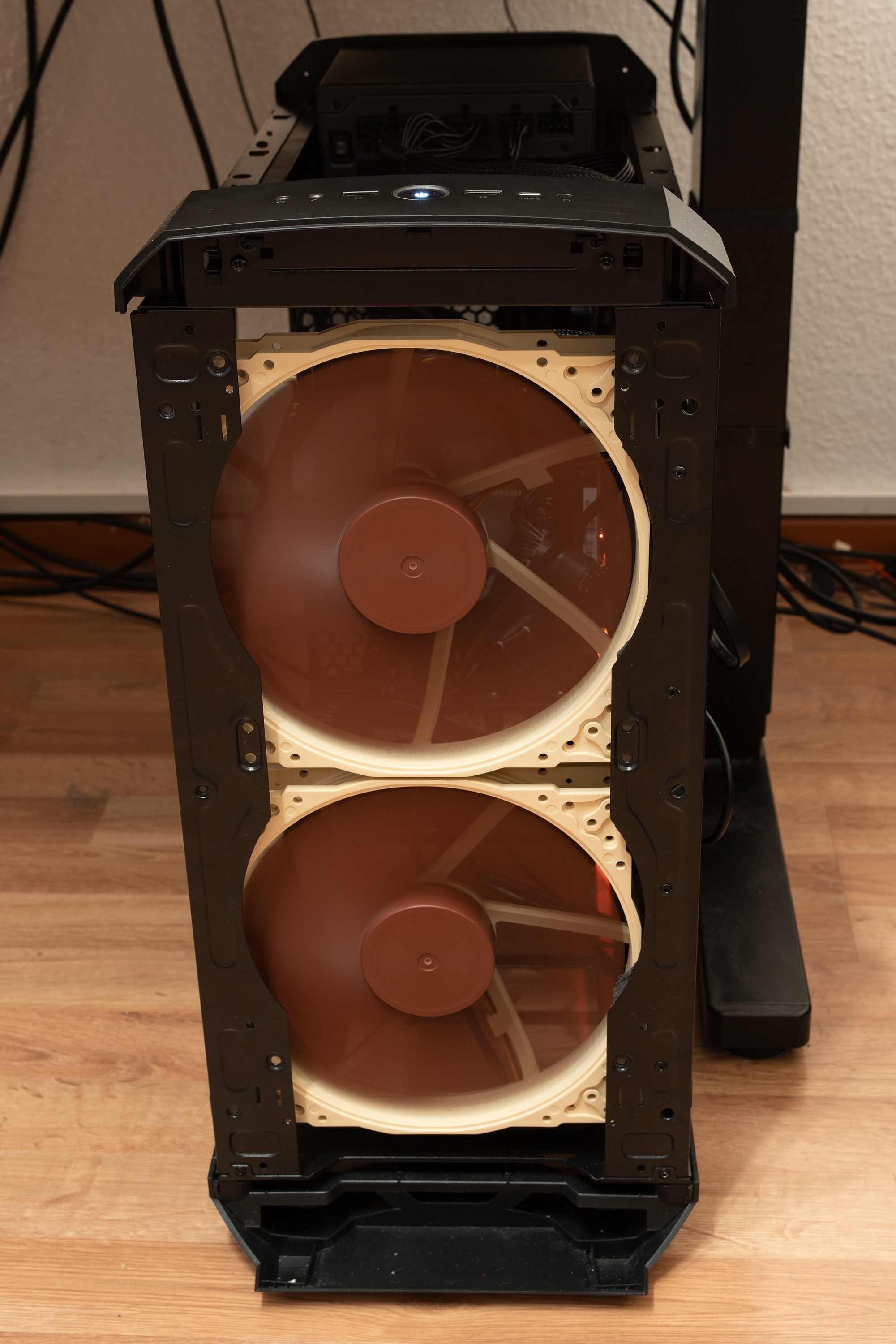

...Meine Lösung war das Aufkleben zweier Streifen Dichtband aus dem Baumarkt. Auf dieses wurden die Lüfter dann einfach lose aufgelegt und am Rand mit Silikonkleber fixiert.
Anhang anzeigen 1155471Anhang anzeigen 1155472
Die "weiche" Montage per Dichtband aus Schaumstoff mit elastischem Kleber hat den praktischen Vorteil, dass die Lüfter im Gegensatz zur direkten Verschraubung sehr gut entkoppelt werden...
...die Noctua NF-A20 können genauso gut mittels jeweils einer Schraube (eine passt pro Lüfter) und ein paar Kabelbindern befestigt werden. Ggf. noch ein paar Schaumstoff-Pads zwischen Lüfter und Gehäuse - dann stimmt's auch mit der Entkopplung. ¯\(ツ)/¯
Für empfindliche Ohren ist der Tausch gegen die Noctua in jedem Fall empfehlenswert.

Durchgehend weicher Schaumstoff ist mir im Zweifel lieber als hartes Metall und Kunststoff.
Muss aber sagen, dass die NF-A20 in der Hinsicht echt gutmütig sind und selbst kaum Körperschall abgeben. Kein Vergleich zu den Serienlüftern, das war ein Unterschied von Tag und Nacht. :D

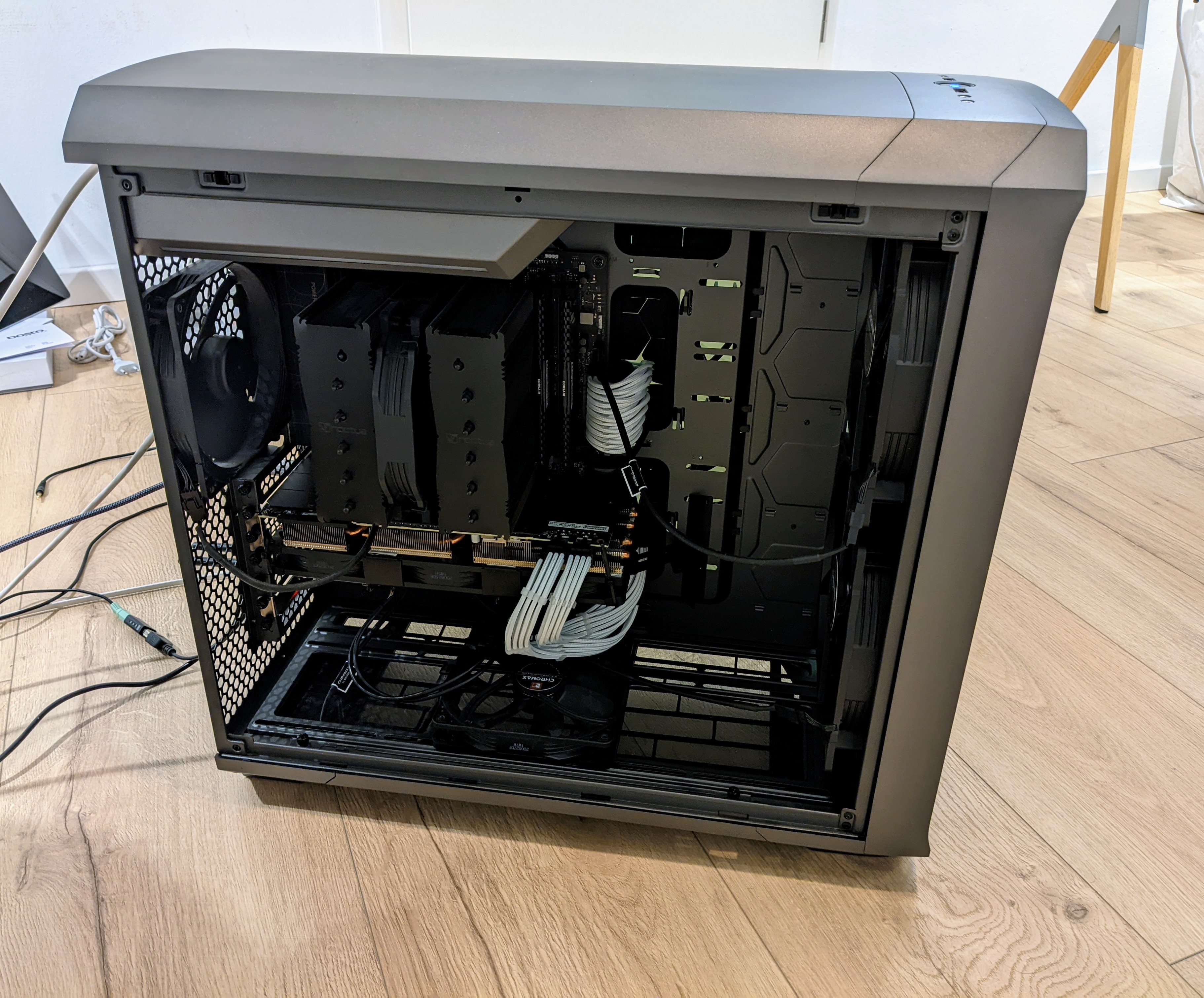

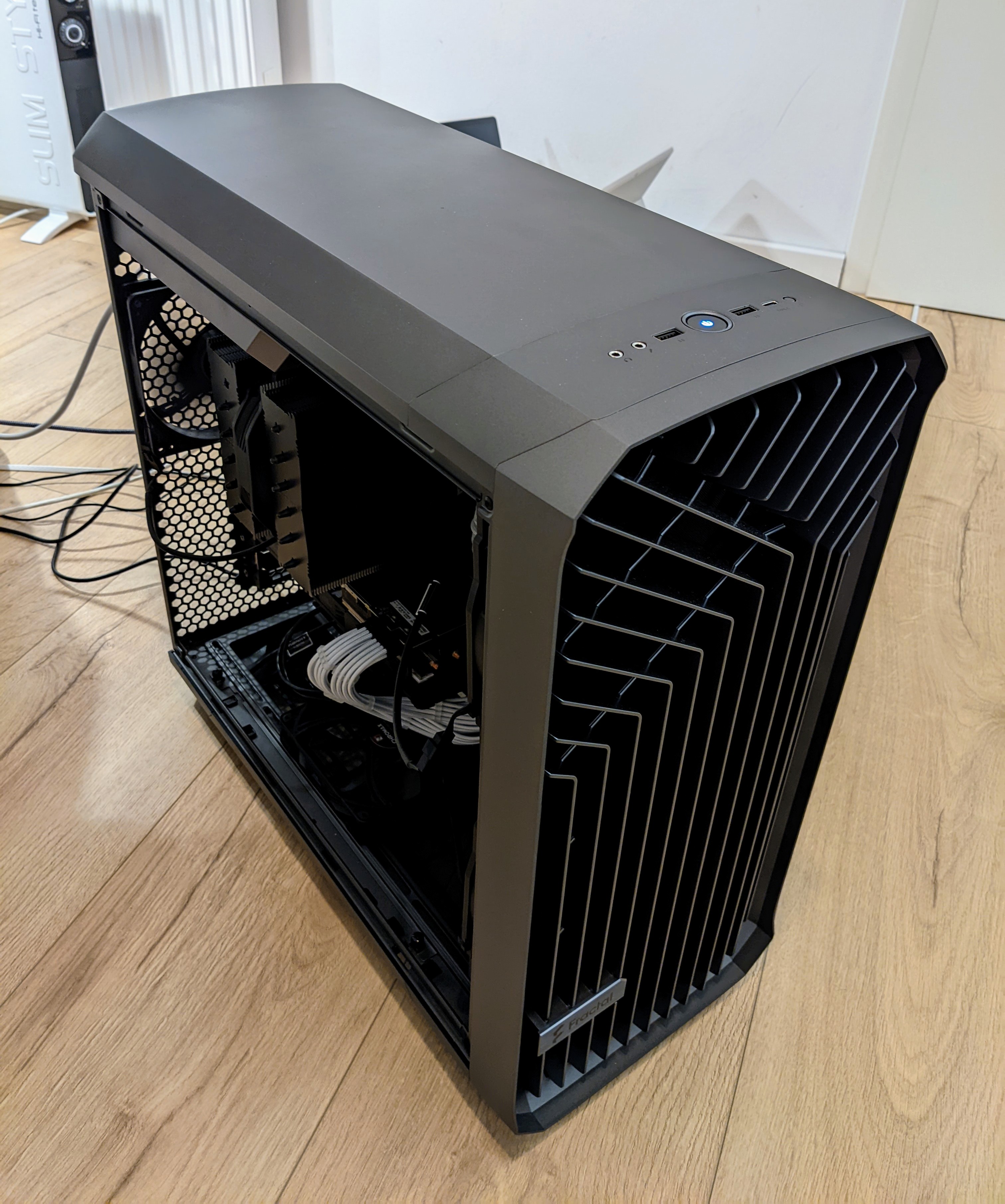

Ich bin mittlerweile "full Noctua" gegangen und im Torrent ist das System (auch medium belastet) flüsterleise. An der GPU (2070S) hängen inzwischen auch einfach 3x NF-A9. Die NF-A20 laufen bei mir <400rpm und der NH-D15S mit <650rpm (5600X). Bodenlüfter (hier ein NF-A14) wird überhaupt nicht benötigt.
Der "Deckel" des Torrent ist tatsächlich etwas wabblig aber bisher frei von Schwingungen. Was genau hast Du dort hineingegossen?

Auf der GPU (1070 Ti) laufen bei mir noch zwei Silent Wings 3 auf max. 740 RPM, die ich aber noch gegen zwei NF-A12 umbauen werde. Auf der CPU (5800X) werkelt zur Zeit ein geschliffener Himalaya II mit einem TY-147B von Thermalright. Das scheint nach etlichen Testreihen und Vergleichen das Optimum für mein System zu sein. Ansonsten hinten noch ein weiterer Silent Wings 3, den ich aber auch noch gegen einen NF-A14 tauschen werde. Das Netzteil (Ion+ 2 760W) läuft selbst unter Last bisher komplett passiv.
Dazu kommt nun die massive Dämmung der Seitenteile und des Deckels, die sämtliches Spulenfiepen der GPU unterdrückt. Heck und Front sind zwar immer noch offen. Der Unterschied durch die Maßnahmen hier im Thread ist aber dennoch beachtlich.
Den Deckel habe ich wie im Startpost beschrieben übrigens mit Bastelbeton ausgegossen. Das erhöht nicht nur den Dämmfaktor, sondern verringert auch die Resonanzfrequenz.

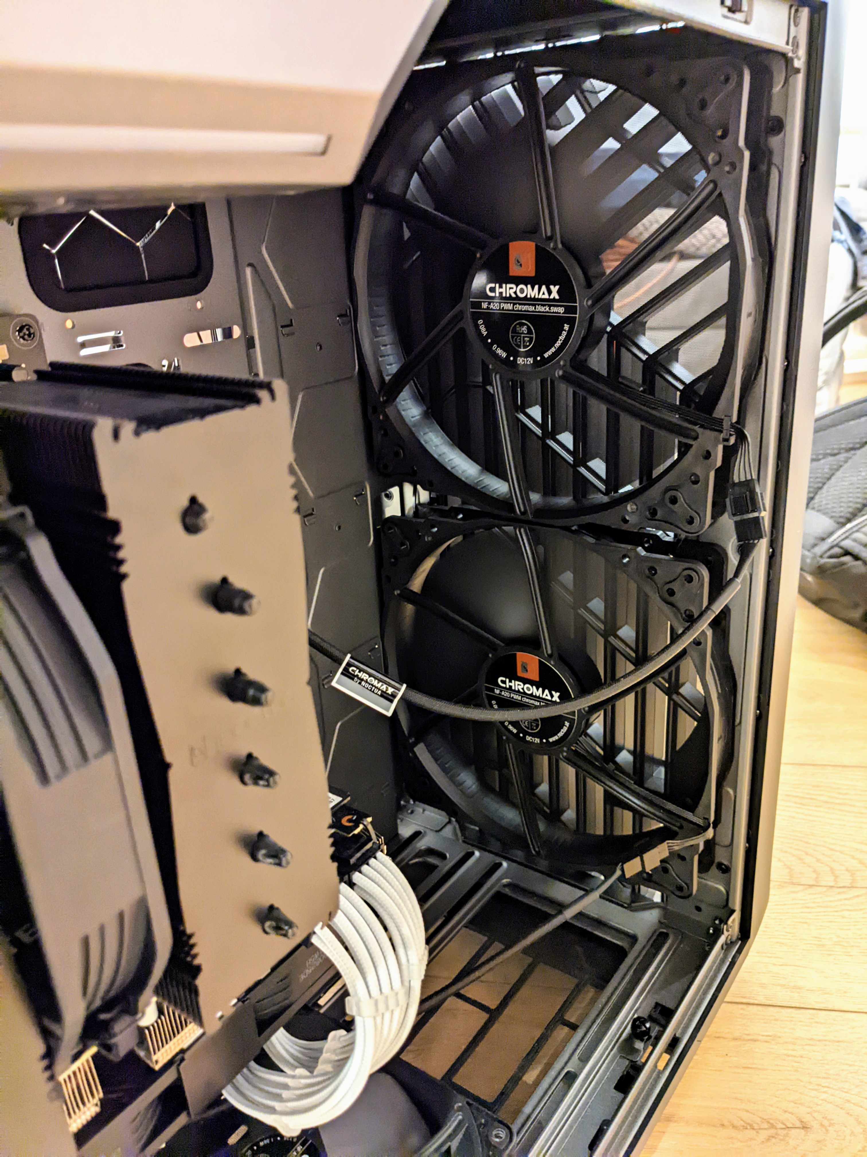

Ist nicht nötig, meine Chromax kommen morgen!
Ich teste es :)

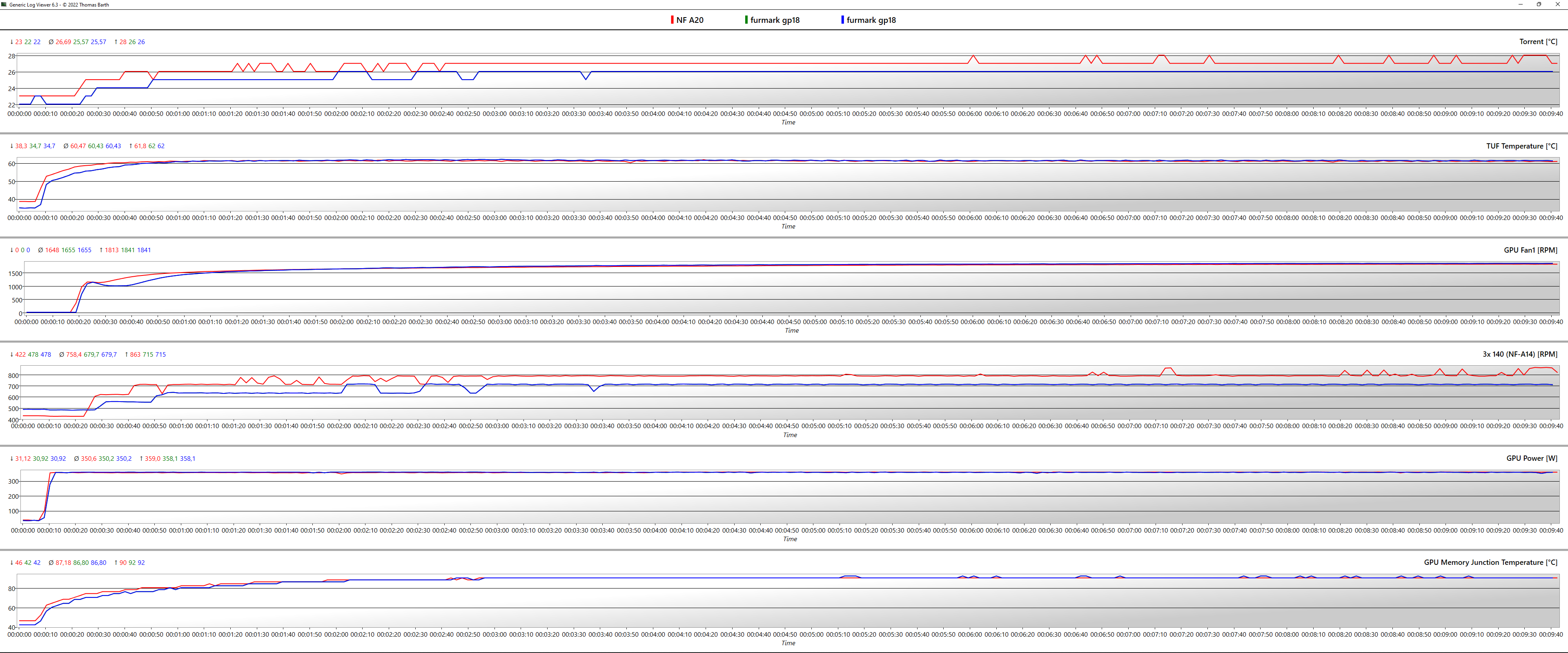

Top, ist tatsächlich kein Hexenwerk! Getestet ohne Blechblenden der 180er.
200mm Temp sind wie erwartetet schlechter.
VRAM ist kühler, da 3 140 unten mit 100RPM schneller drehen.
180er dehten selten schneller als 50% RPM um Temp zu halten
200er bis zu 80%
