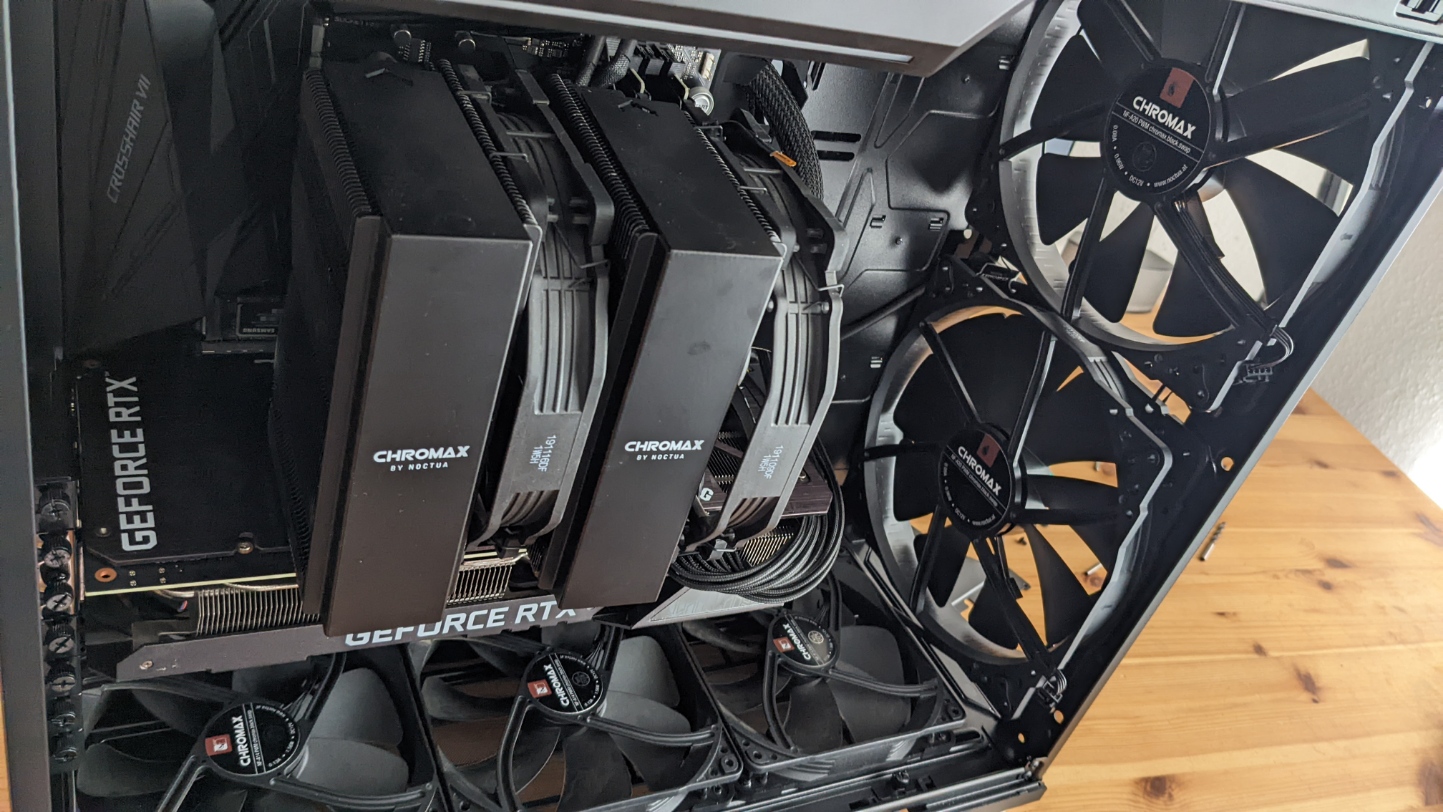

Zurück zu Dynamic x2 GP-18, das selbe Setup.
Fractal Lösung kühlt besser und in Gesamtheit leiser. Interessante Zeiten haben wir da. Brauchbare Hardware ab Werk. Daran muss ich mich noch gewöhnen xD
NF-A18 wann? @Noctua fingercrossed
Sind die GP-18 bei dir laufruhig?
Bei mir rattern auch die beiden Austauschmodelle - out of the box - munter vor sich hin. Die Lagqualität kommt in meinen Augen nicht ansatzweise an die von Noctua ran.

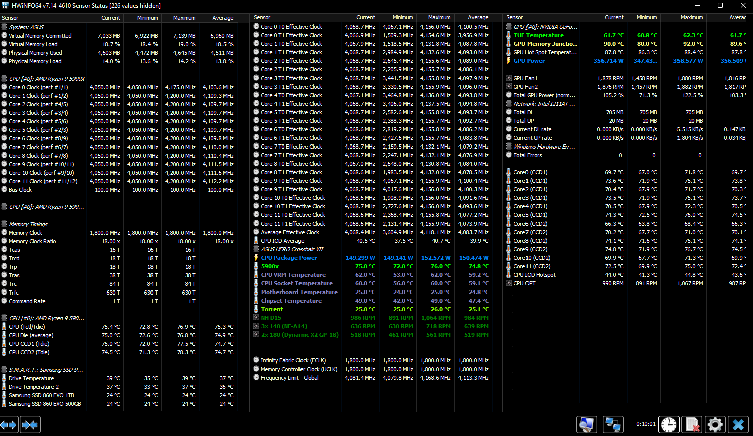

Hauptsache effizient! Wie gesagt drehen die selten über 50% bei 600W Abwärme (650W Steckdose)!

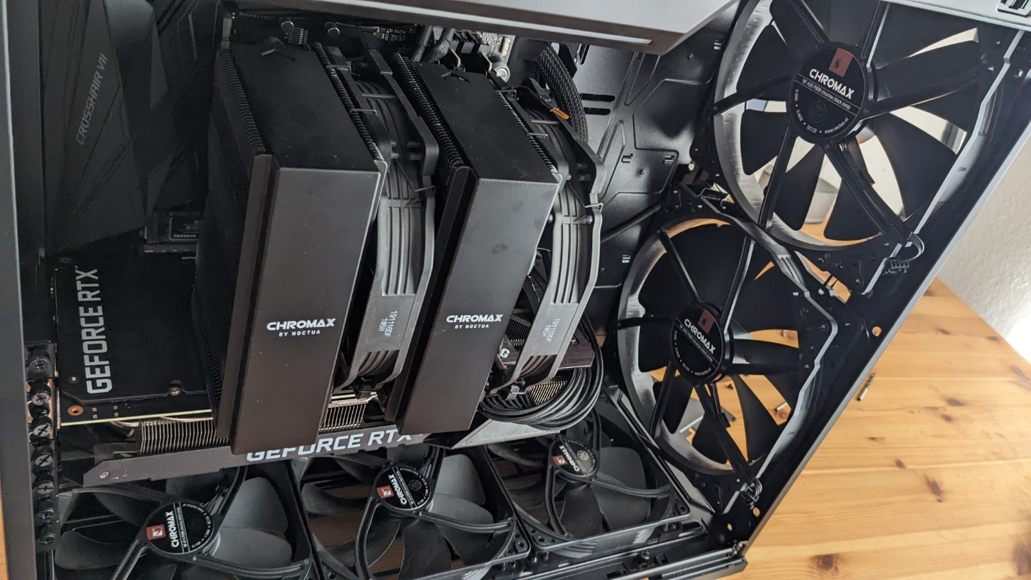

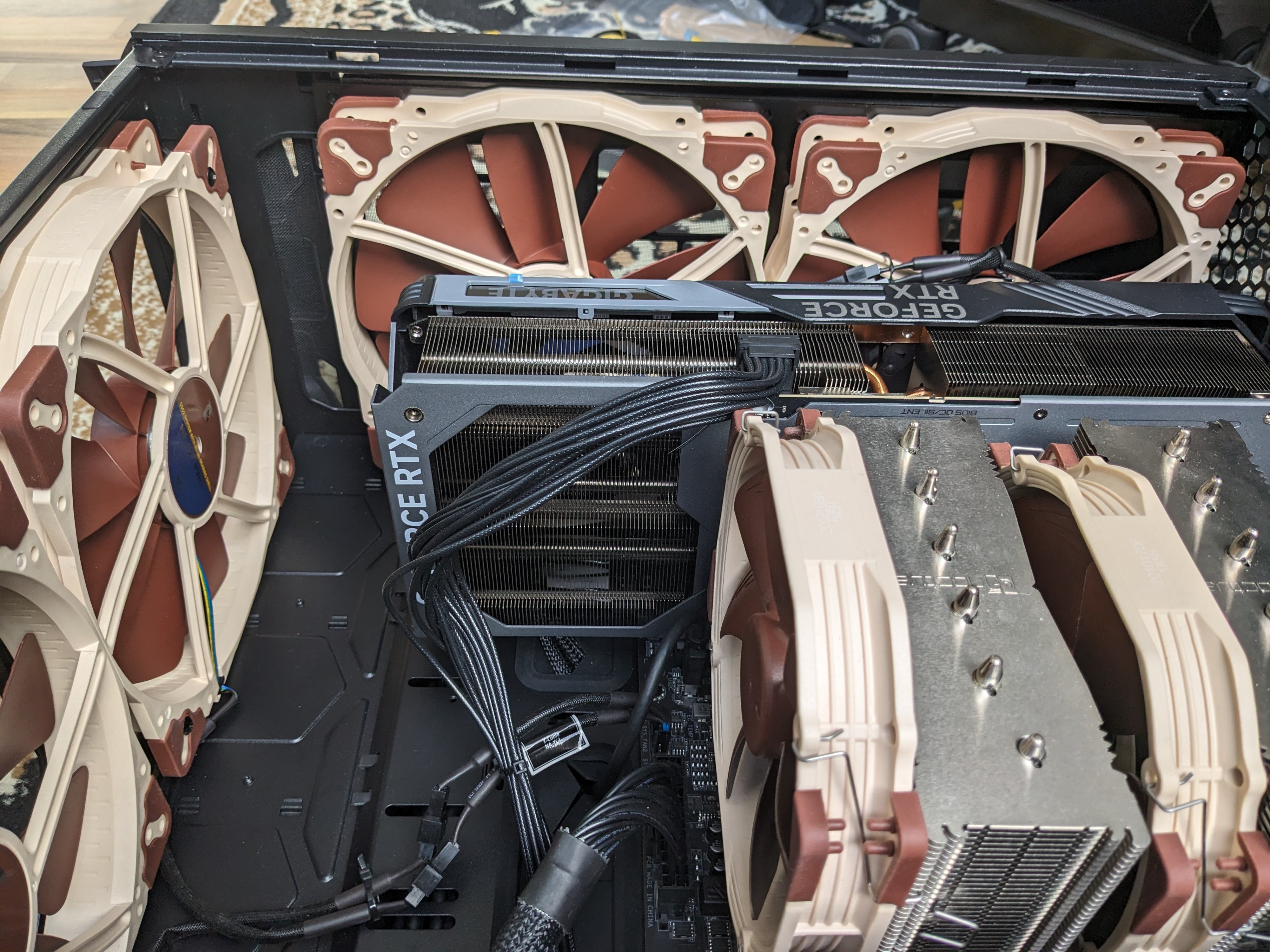

...die Noctua NF-A20 können genauso gut mittels jeweils einer Schraube (eine passt pro Lüfter) und ein paar Kabelbindern befestigt werden. Ggf. noch ein paar Schaumstoff-Pads zwischen Lüfter und Gehäuse - dann stimmt's auch mit der Entkopplung. ¯\(ツ)/¯
Für empfindliche Ohren ist der Tausch gegen die Noctua in jedem Fall empfehlenswert.
Könntest du davon ein frontales Foto ohne Abdeckung machen?
Ich werde mir wohl auch die Lüfter holen. Muss das ganze nur noch mit meinem 360x180 Radiator verbinden. 😅
Vielen Dank schon im Voraus!

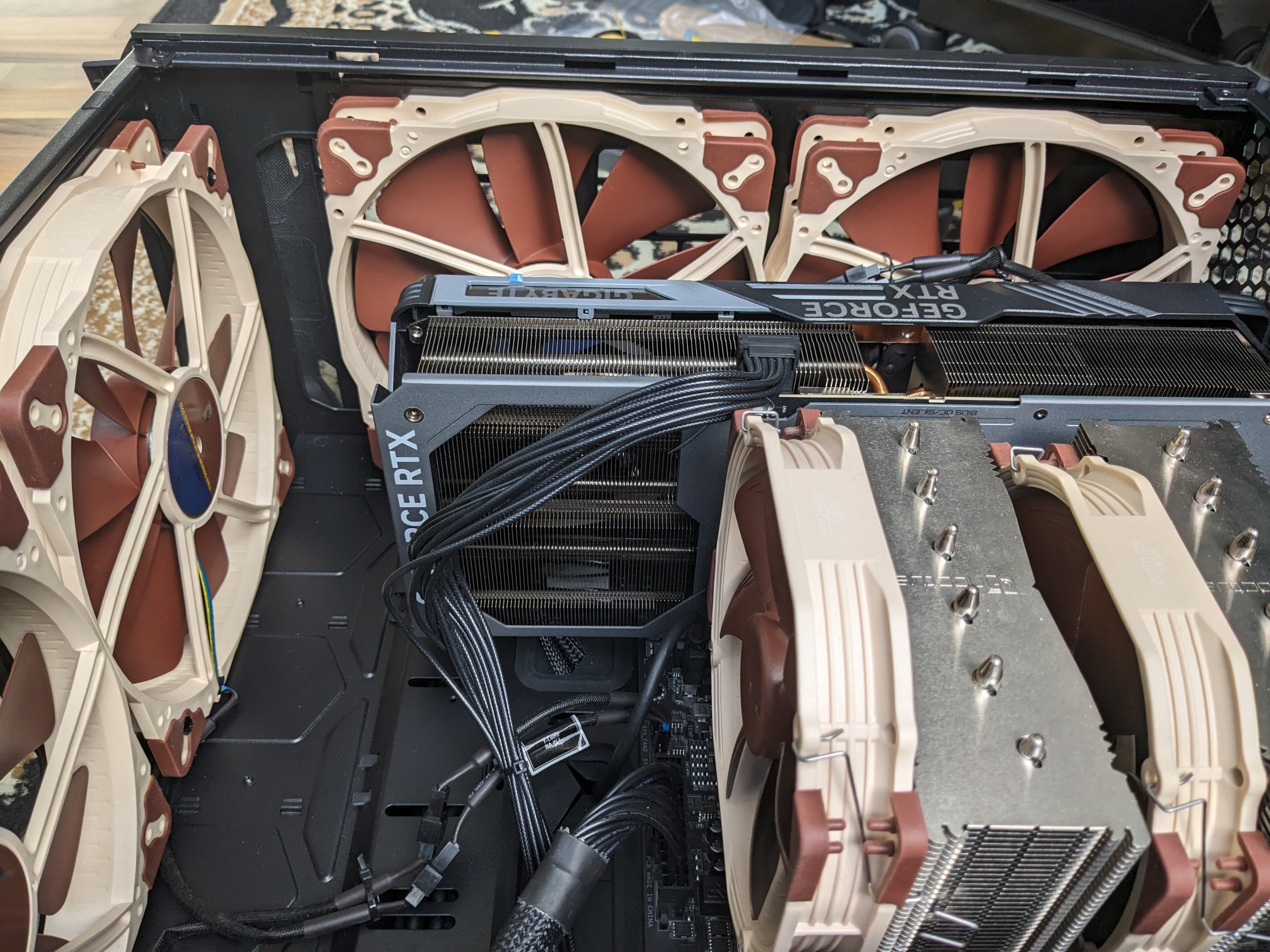

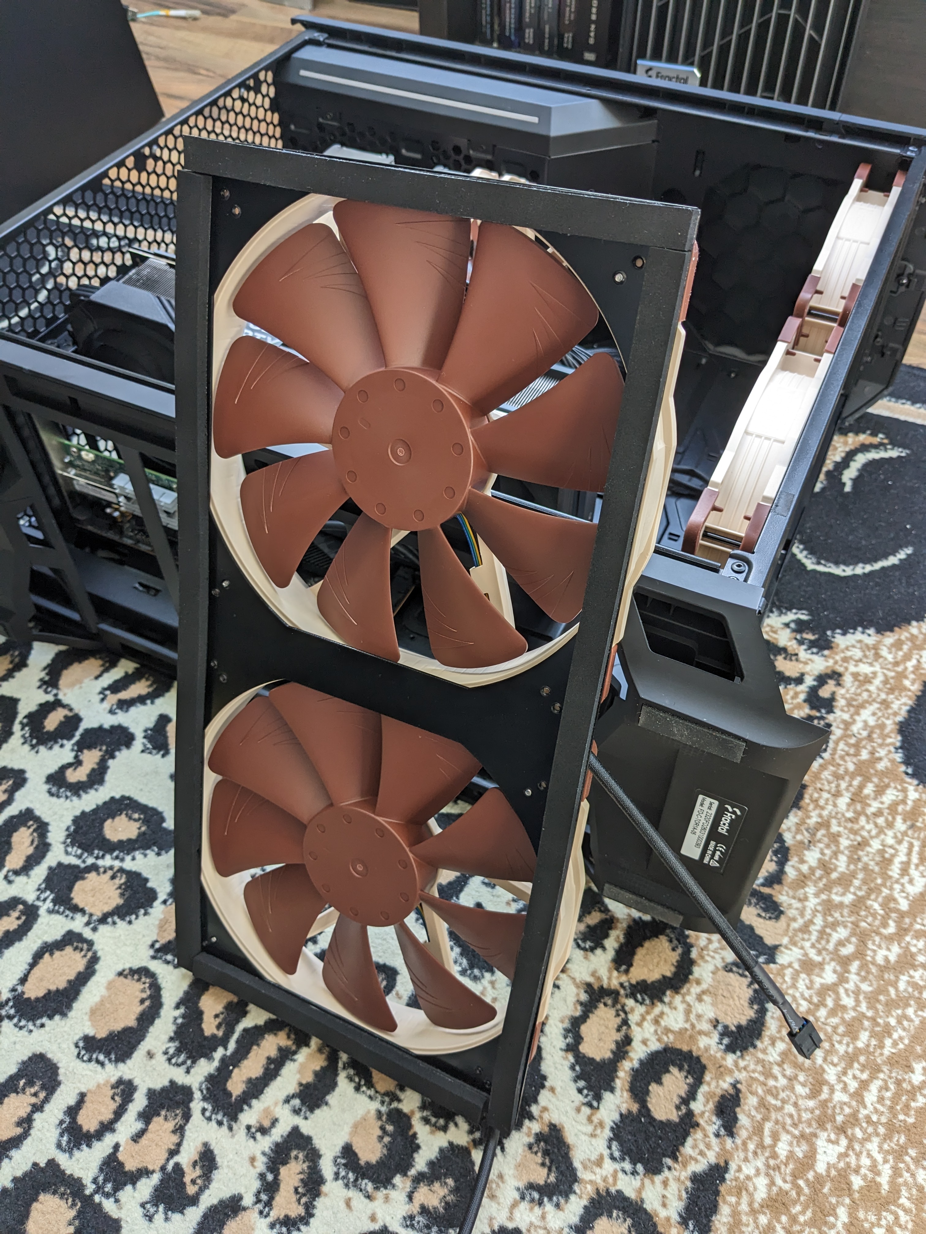

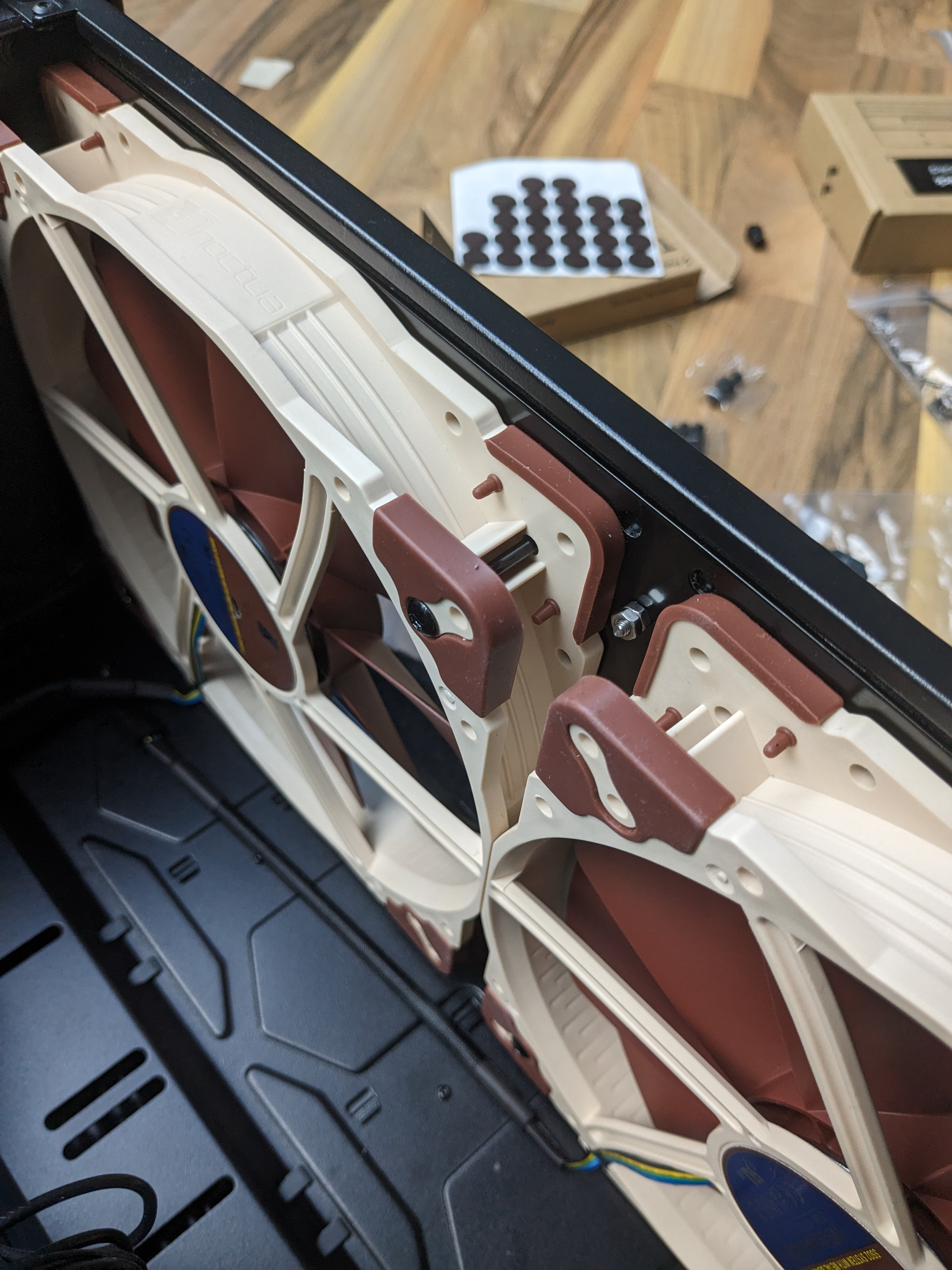

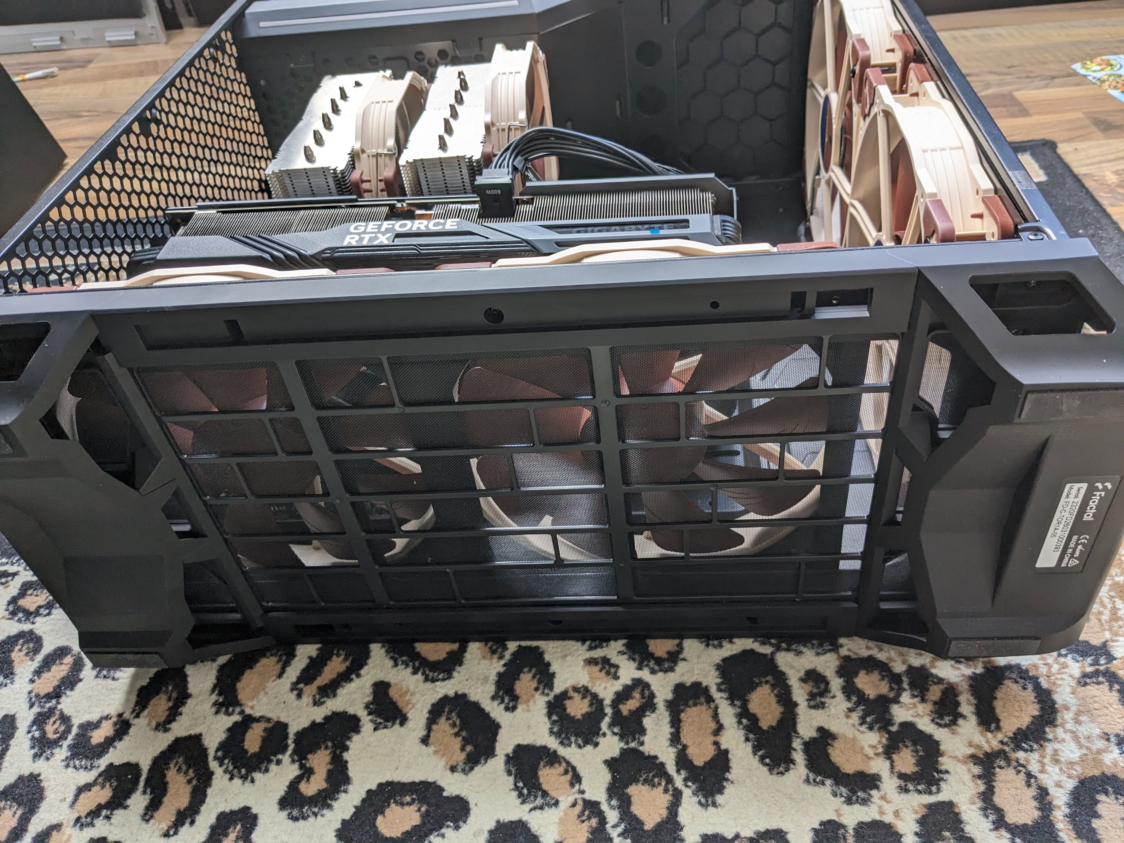

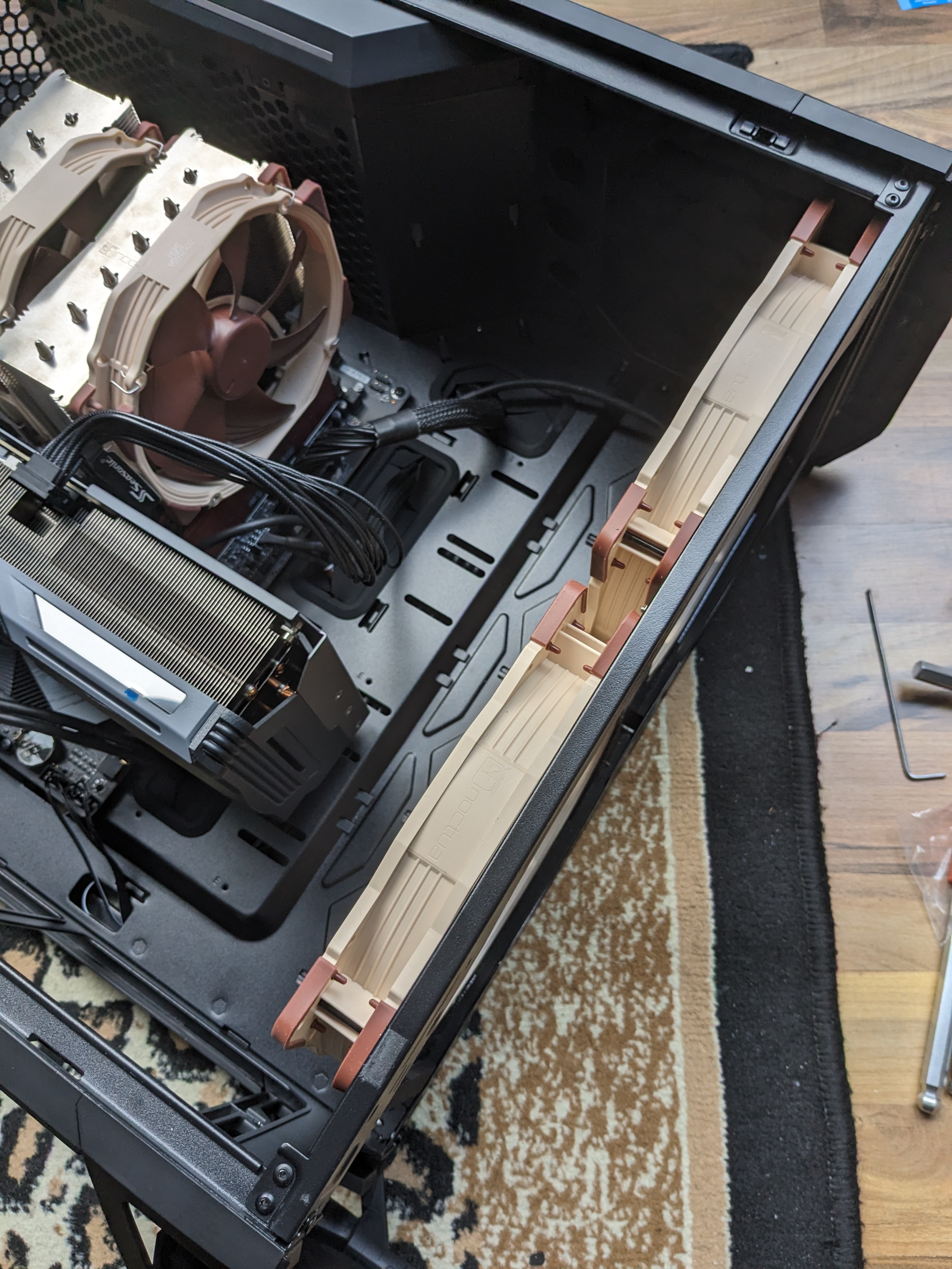

der Thread ist schon älter, falls jemand einen ähnlichen Umbau starten möchte habe ich aber einen Tip.

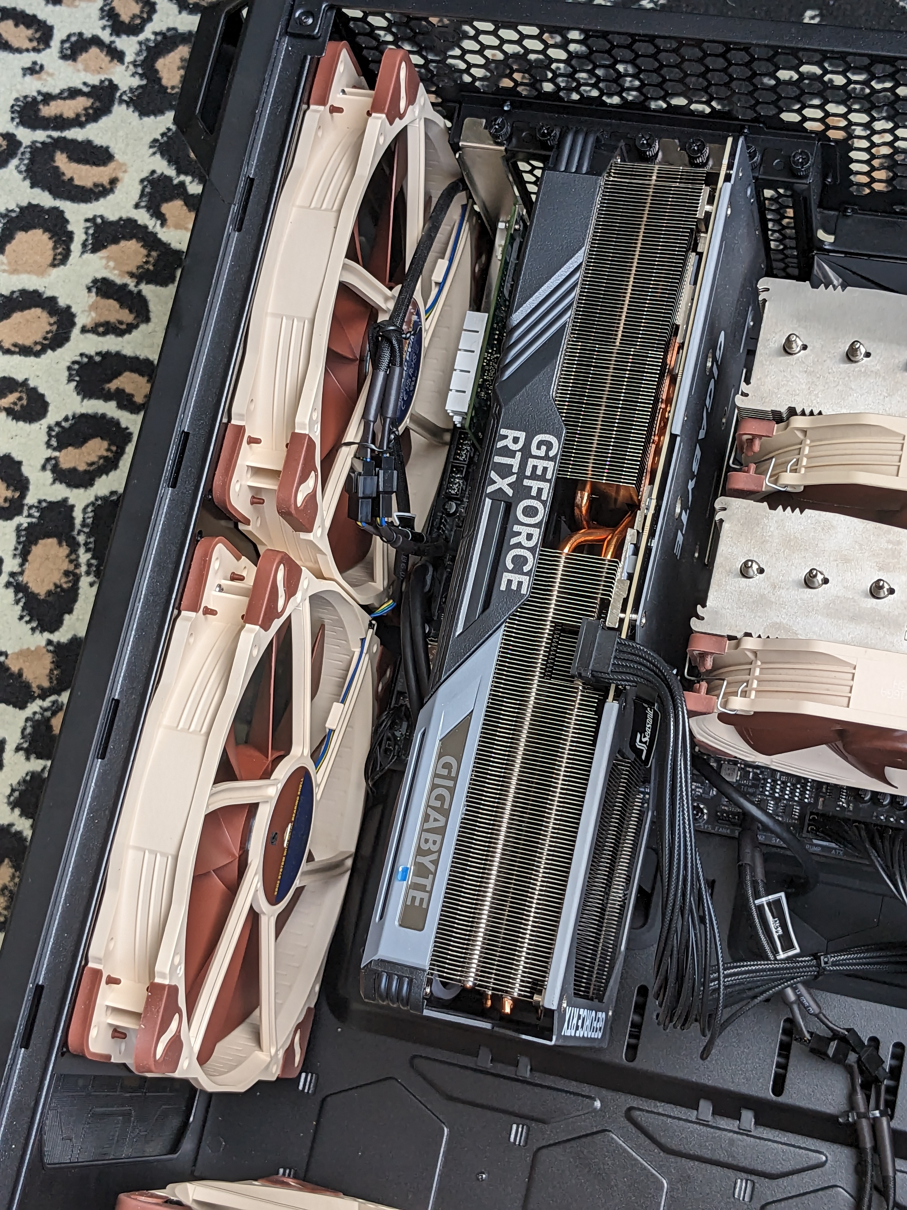

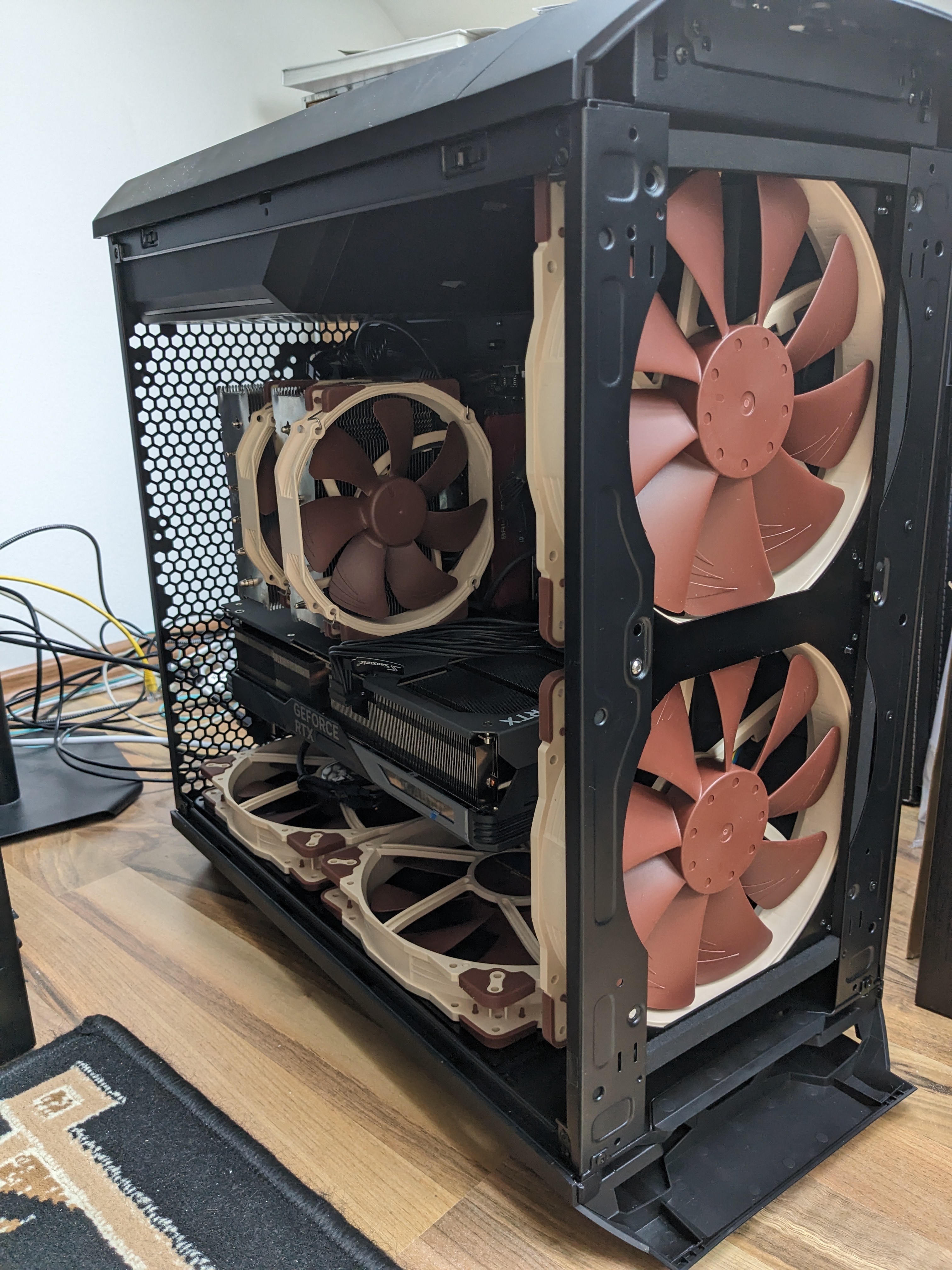

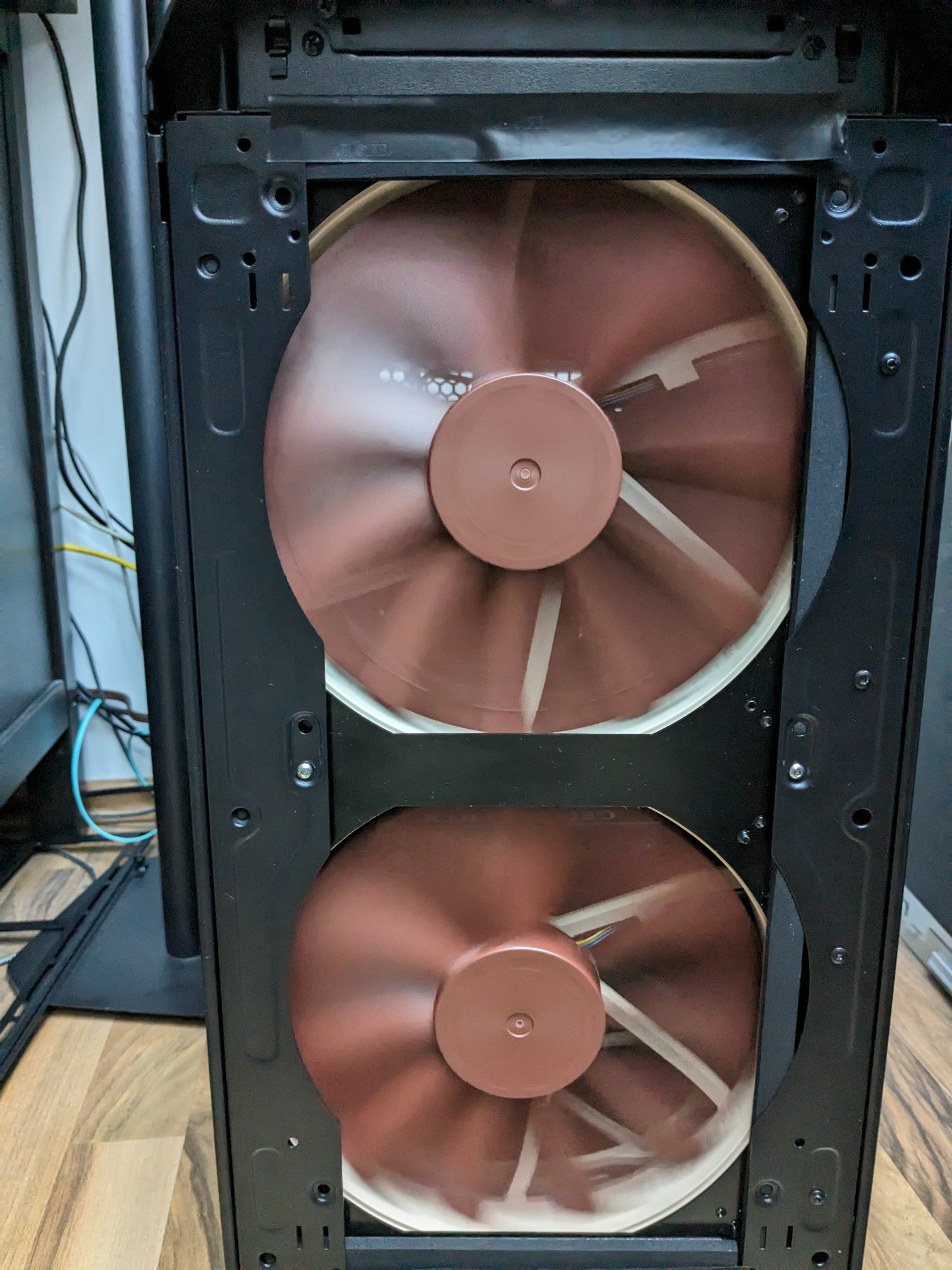

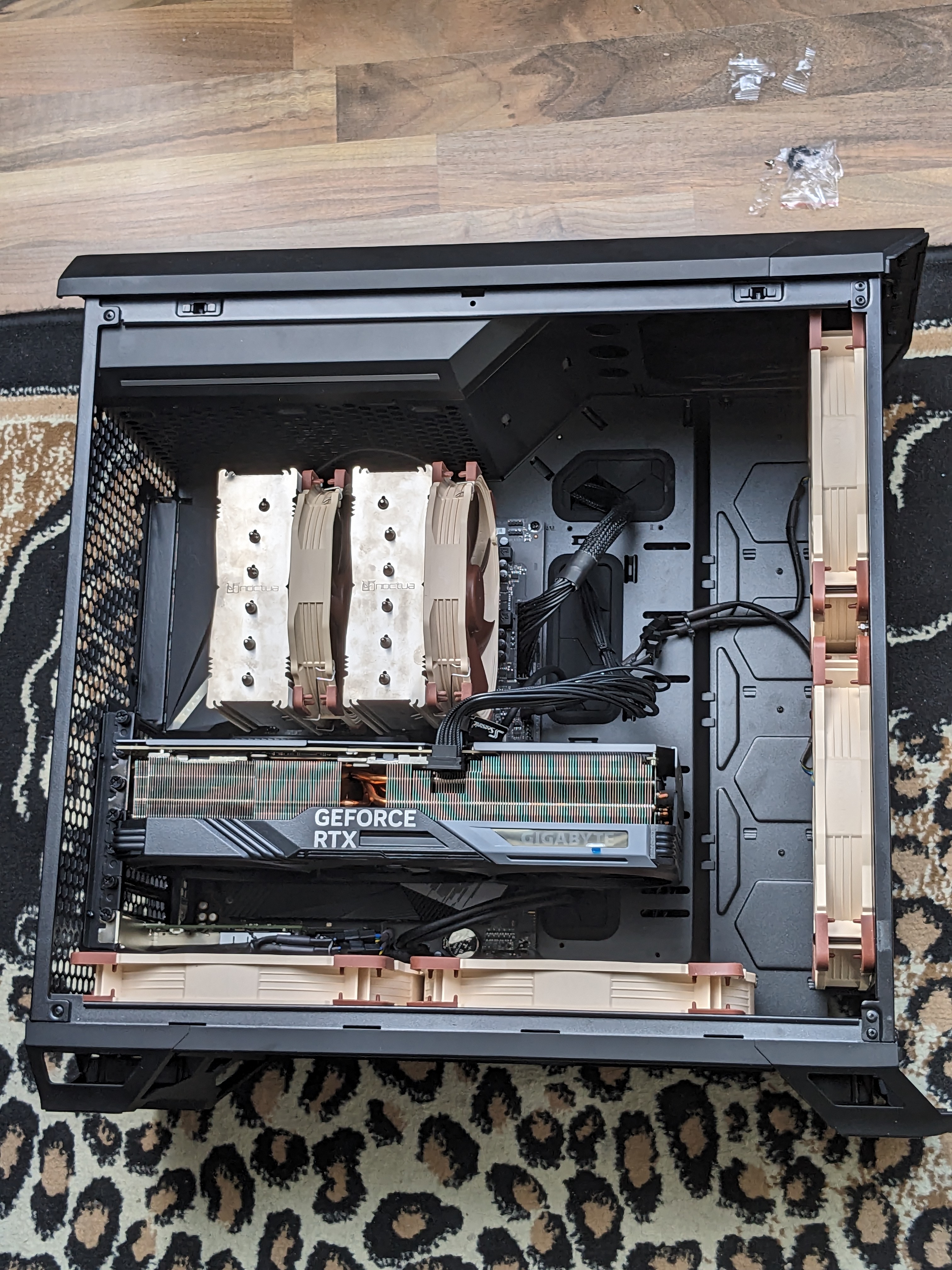

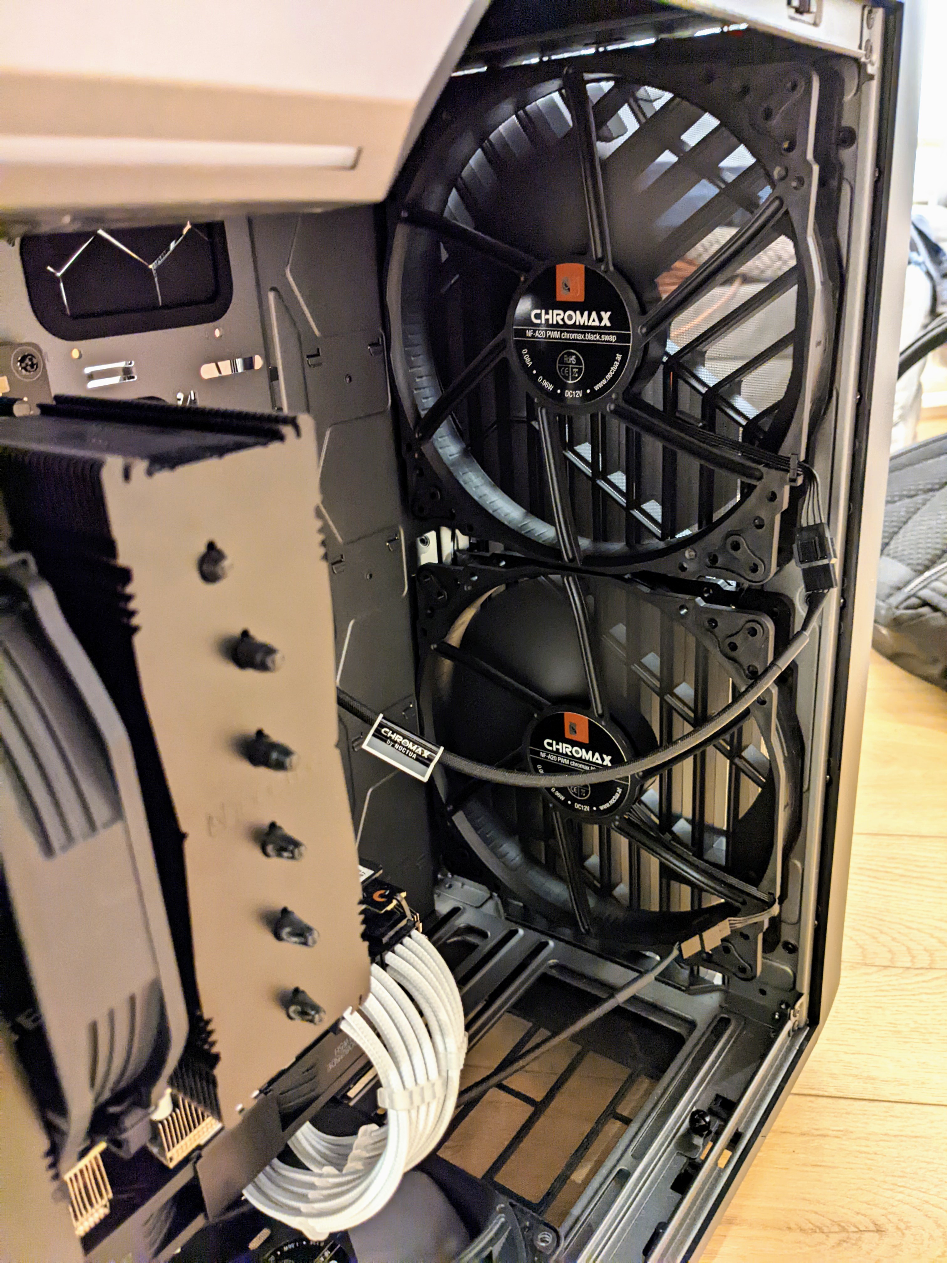

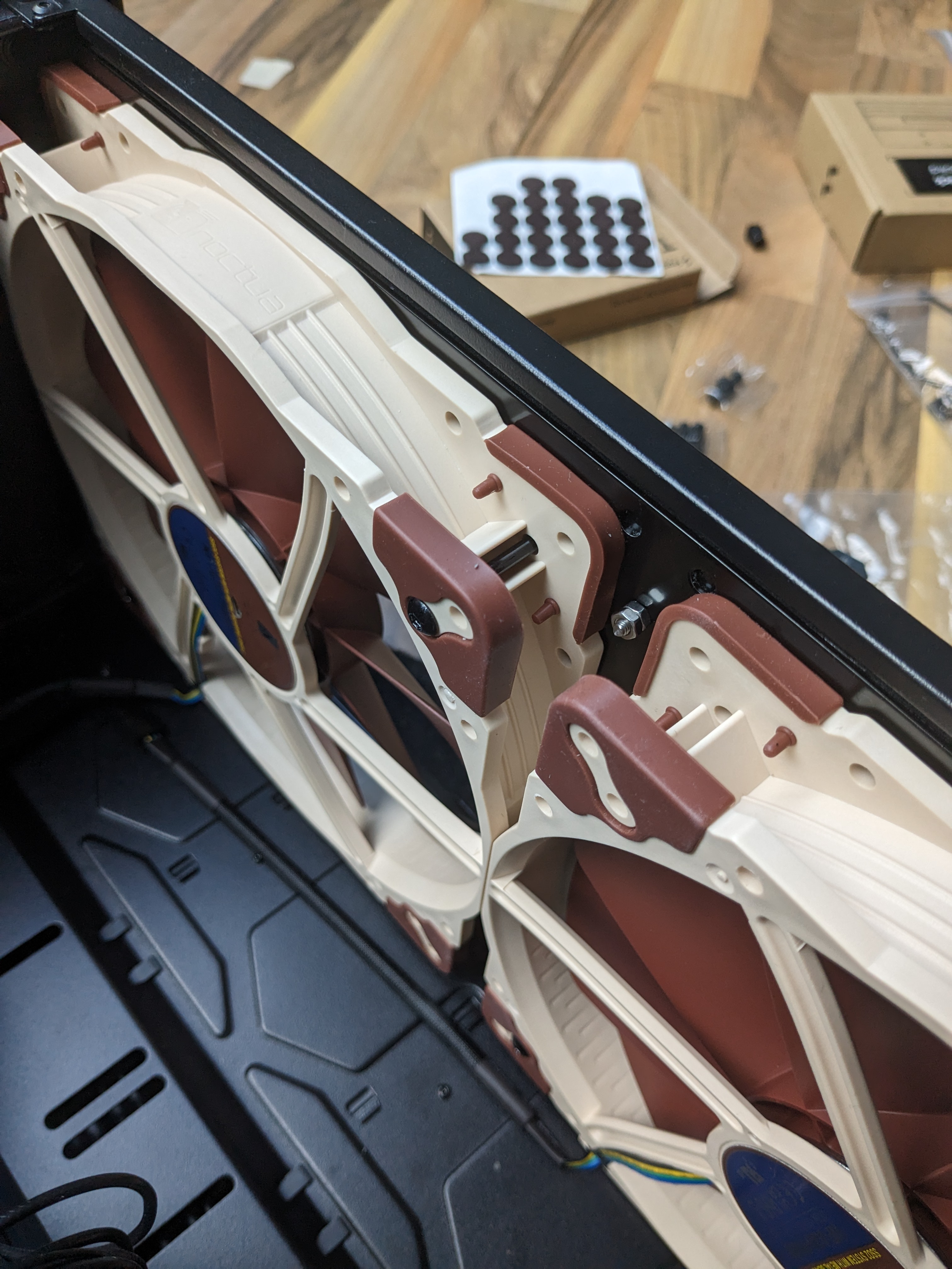

Mithilfe der Alphacool 400mm Radiatorblende ( https://shop.alphacool.com/shop/rad...ol-radiator-400mm-fan-grill-2x180/200mm-black ) lassen sich zwei, (oder auch vier) 200mm Noctuas auf Wunsch ohne Modifikationen am Gehäuse einbauen. An der Blende habe ich als Entkopplung, Dichtung und Abstandhalter zum Gehäuse Dichtungsband (z.B. dieses https://www.amazon.de/dp/B07P9GSF5K?ref=ppx_yo2ov_dt_b_product_details&th=1 ) angebracht.
PXL_20231116_095722347.jpgPXL_20231116_095706863.jpgPXL_20231116_095703675.jpgPXL_20231116_095731562.jpg

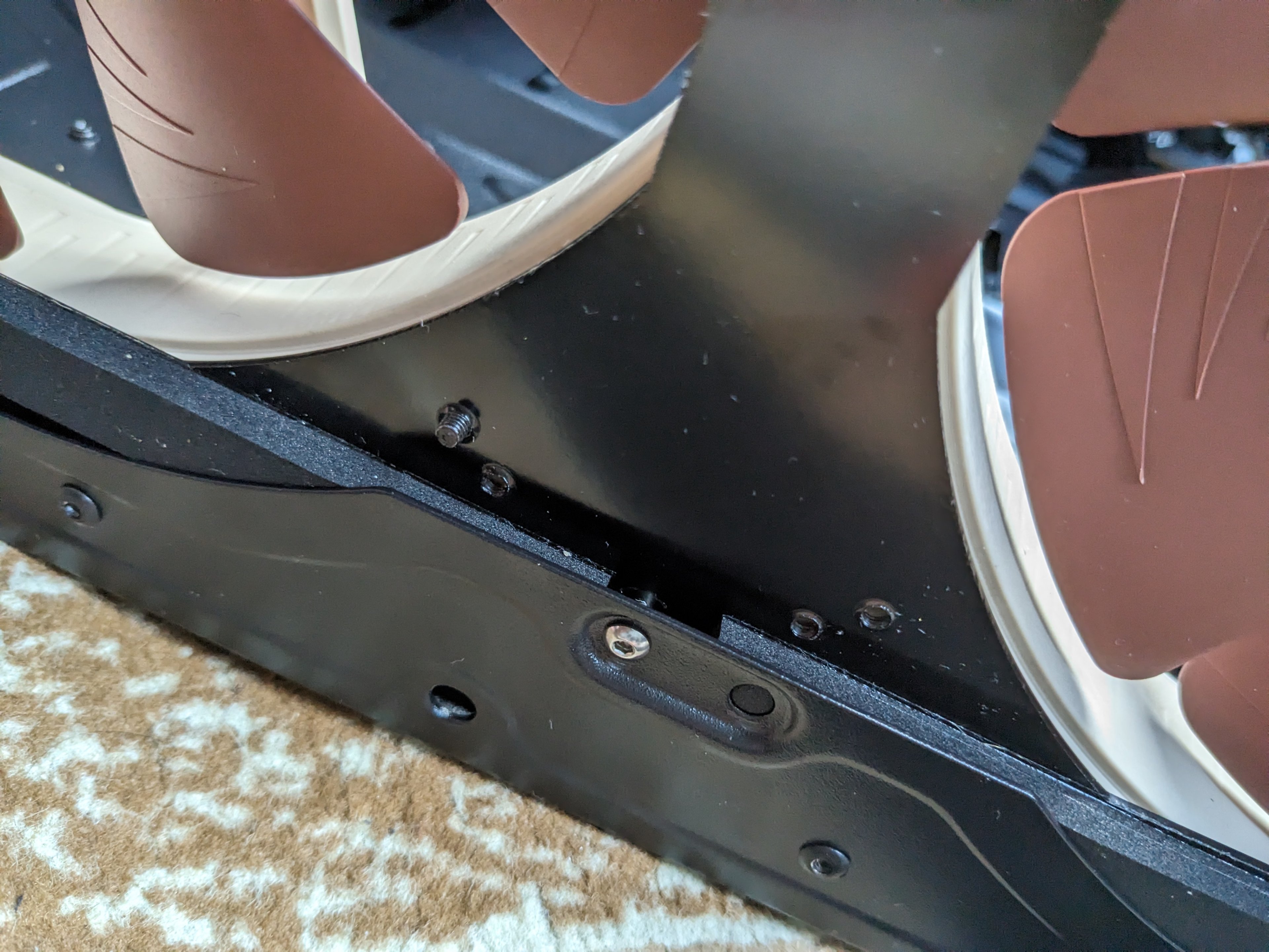

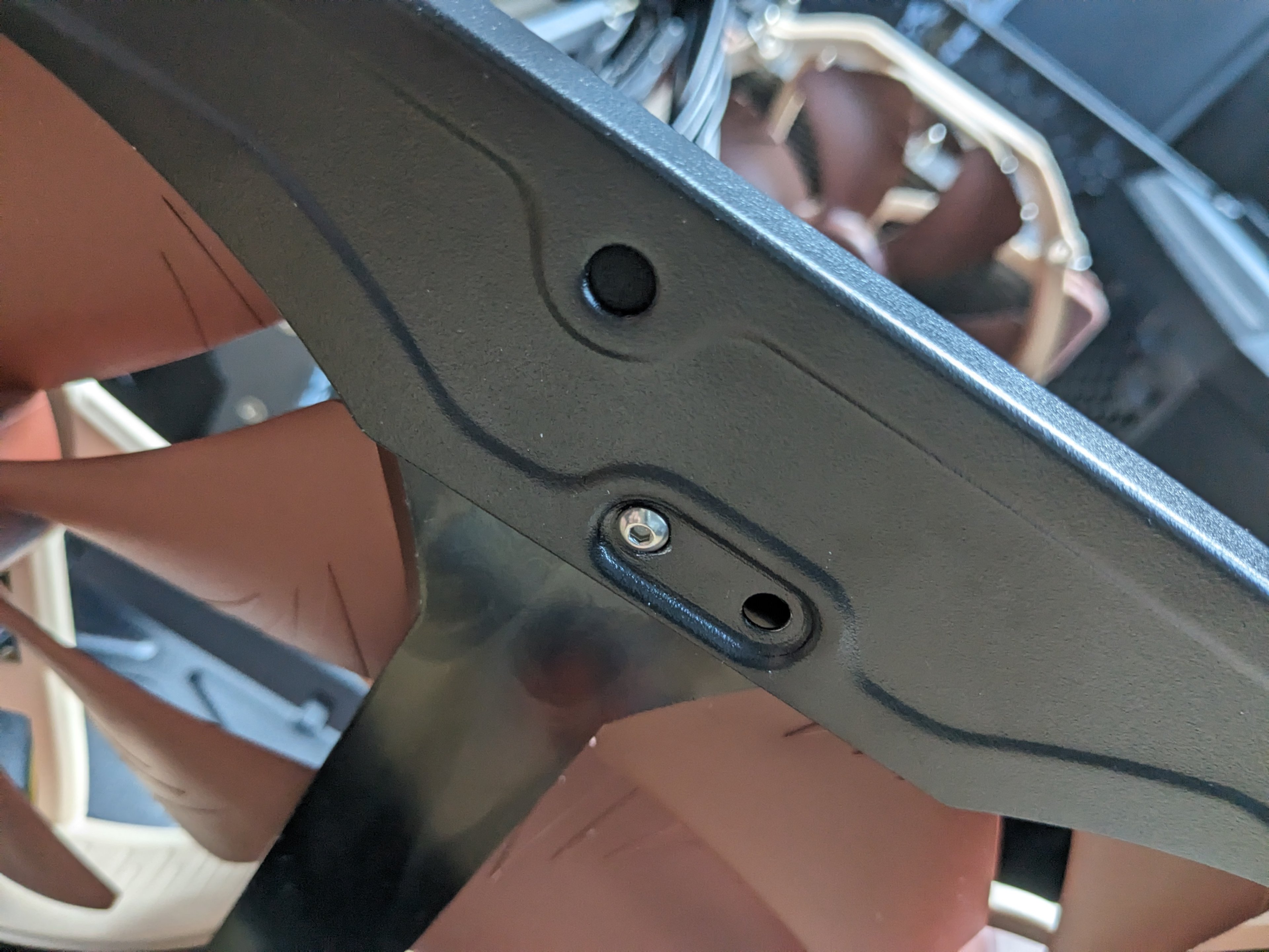

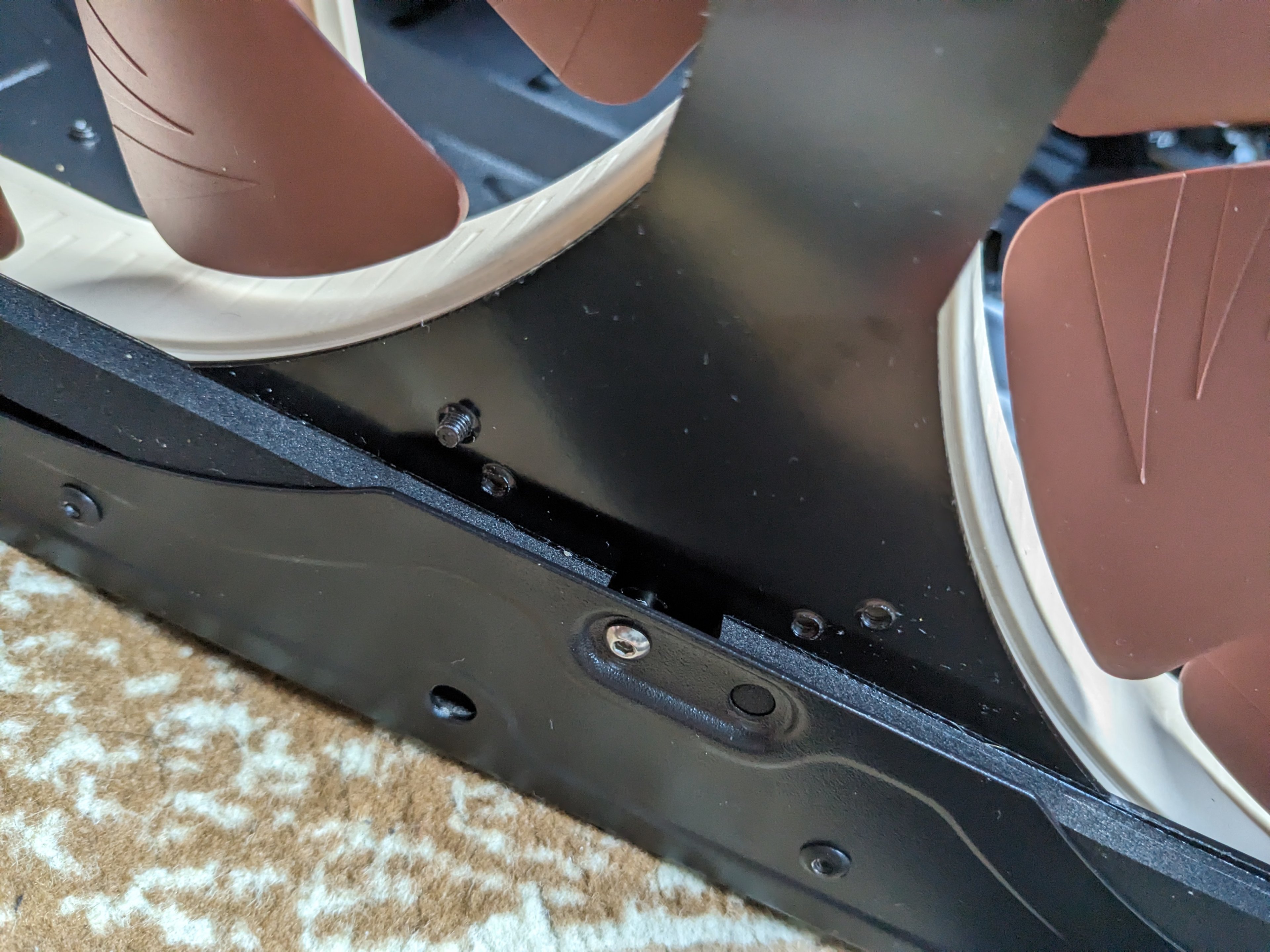

Ich habe lediglich zwei kleine 3mm Bohrungen in der Radiatorblende vorgenommen und mit zwei Schrauben durch die bereits vorhandenen Löcher in der Torrent Front verschraubt.
Das untere Lüfterpaket lässt sich sogar ohne Modifikation einfach ins Gehäuse legen und kann nicht verrutschen solange das Gehäuse nicht überkopf transportiert wird. Ließe sich aber auch einfach verschrauben.

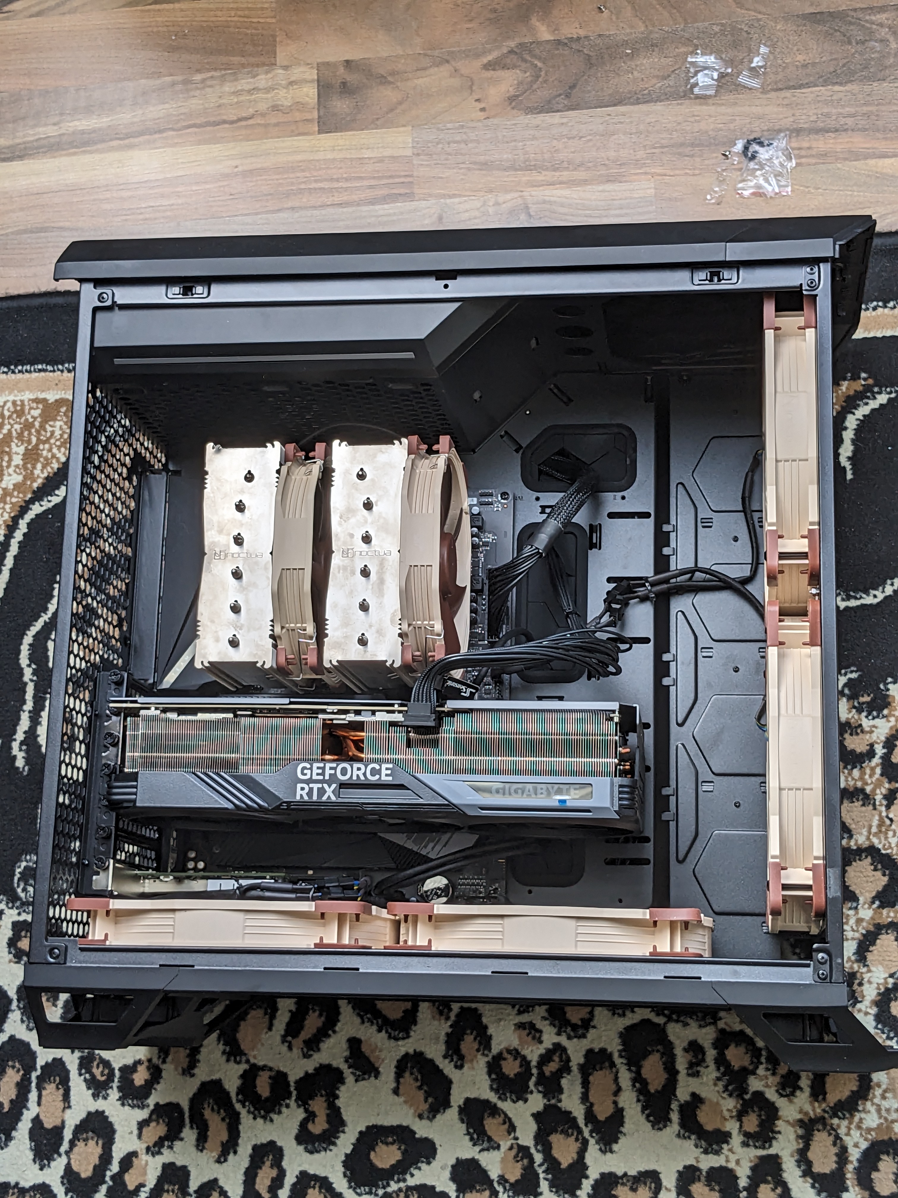

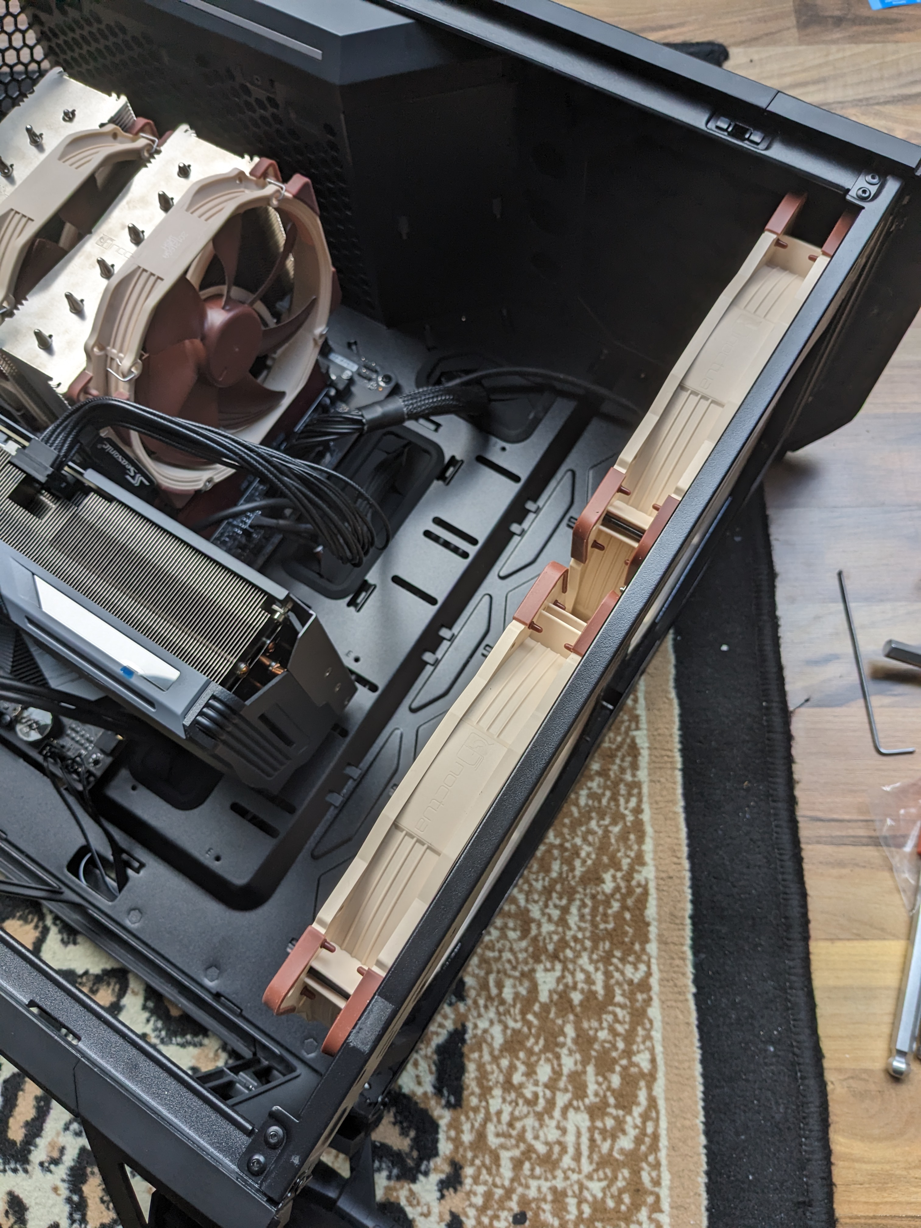

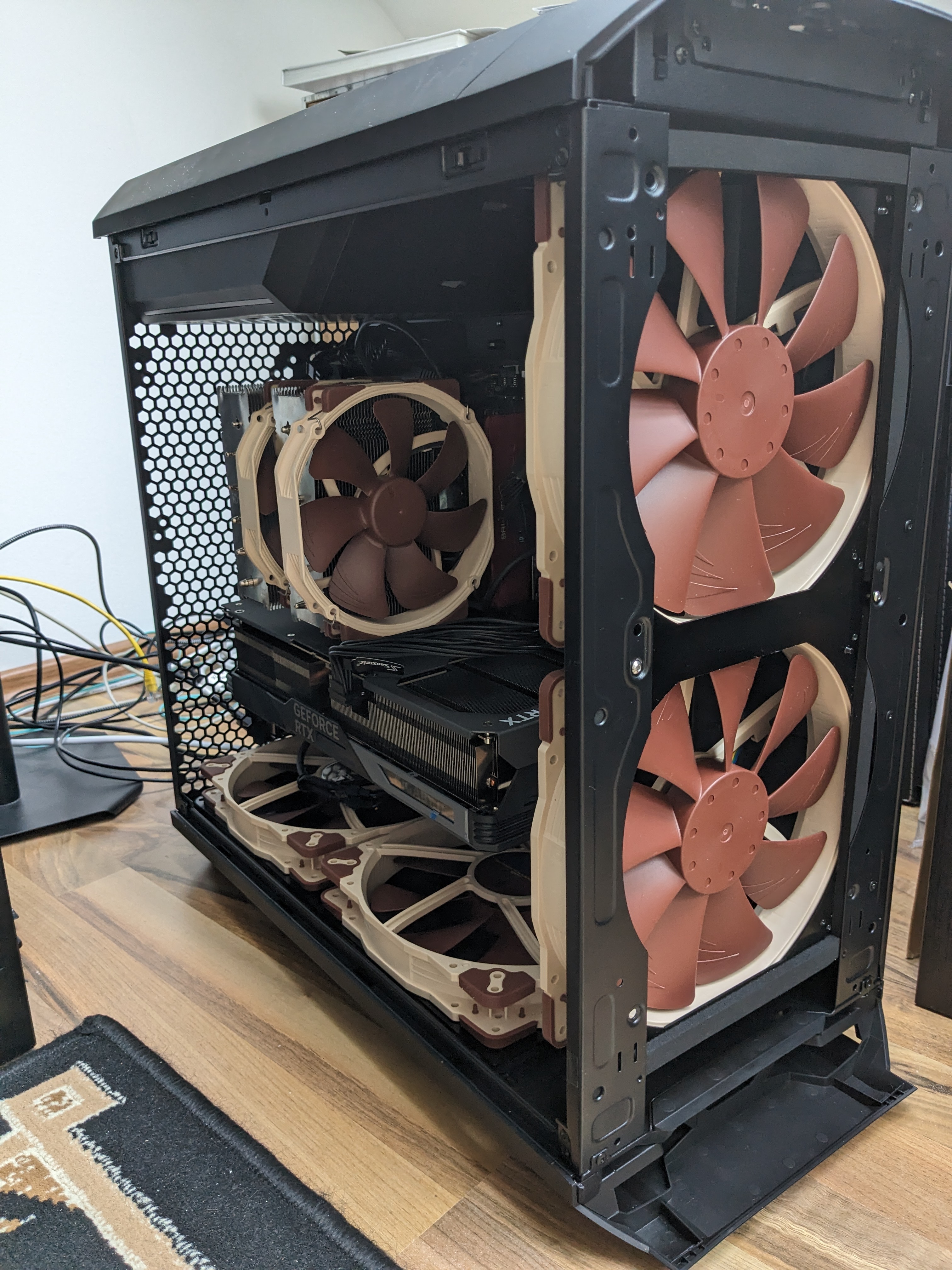

PXL_20231116_101806049.jpg PXL_20231116_102437110.jpgPXL_20231116_102458261.jpgPXL_20231116_102519584.jpgPXL_20231116_102449806.jpgPXL_20231116_102659809.jpg
Mit auf 400rpm geregelten Gehäuselüftern (CPU 500rpm) ist so im Leerlauf gar nichts mehr zu hören. Ich kann nicht ausmachen ob der Rechner läuft oder nicht. Die Fractal GPX18 haben leider mit einem ultra-silent untauglichen leisen Lagergeräusch genervt.

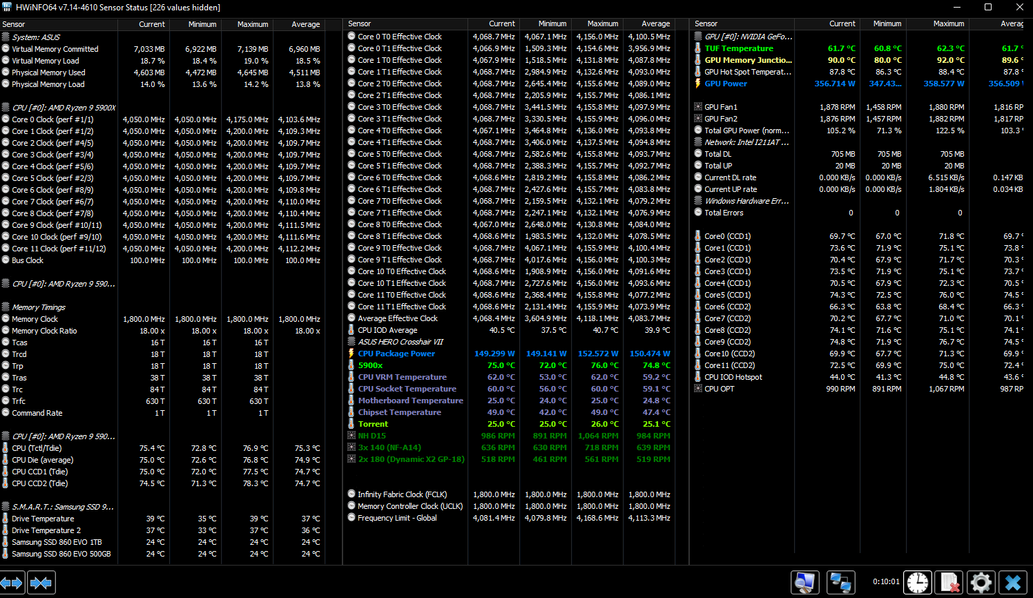

Meine Lüfterkurve regelt die 200mm Noctuas ab 50° PCIe Temperatur (Fühler in der Nähe der Grafikkarte) auf 600rpm rauf, zusammen mit einer auf 80% abgesenkten TDP der RTX4090 und angepasster Lüfterkurve führt das zu einem leisen sonoren Rauschen. Bei 360W Grafikkartenlast genügen ihr hier ca. 900rpm/1100rpm für 74° Zieltemperatur bei 25° Raumtemp.
Mein 5950X sitzt bei 160W PPT und 650rpm Lüftern gleichzeitig auf 81°. Die Leistungsaufnahme des Systems an der Steckdose bei Prime+MSI Kombustor beträgt ca. 670W.
Ich bin sehr zufrieden mit dem Mod und dem Torrent, sollte direkt von der Stange so kommen.

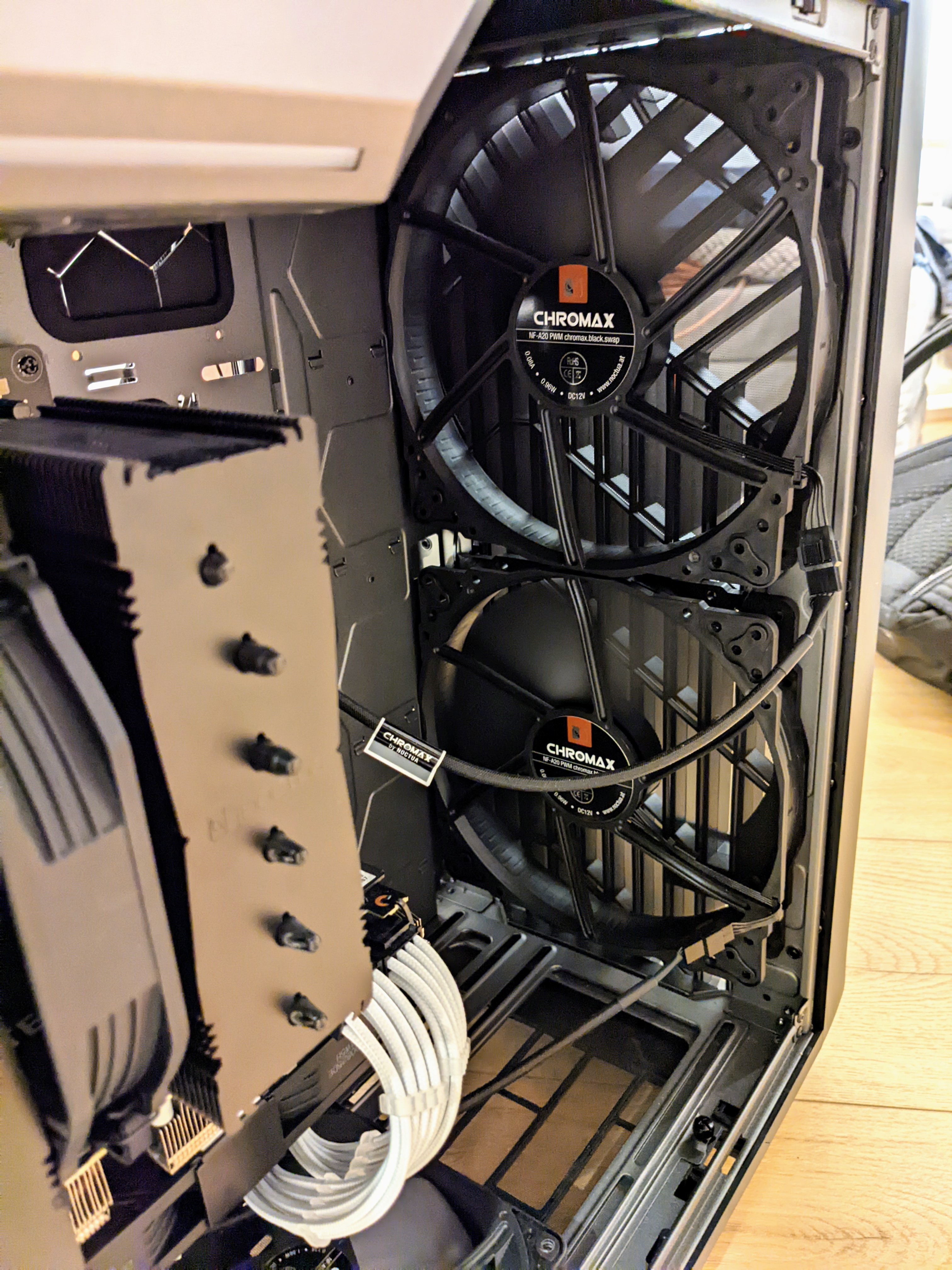

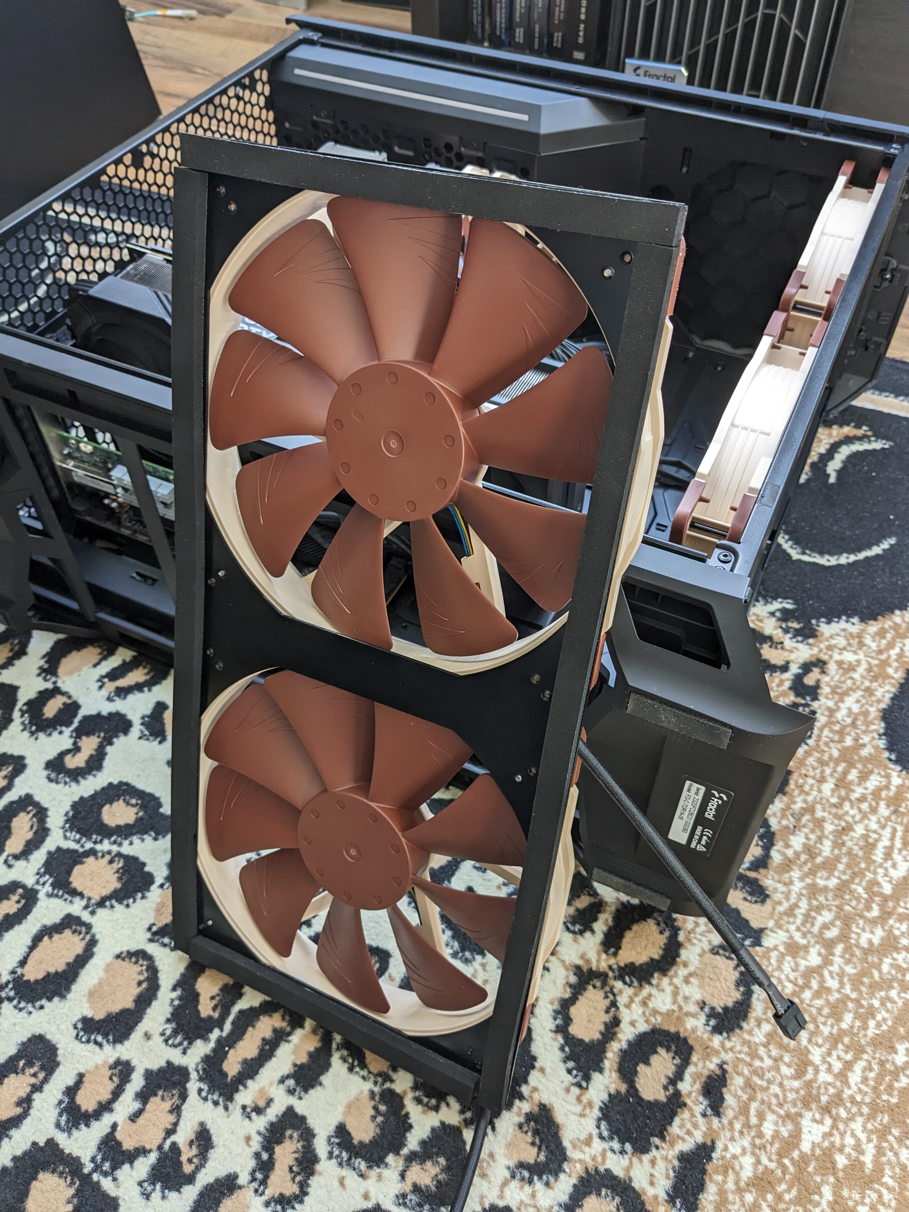

Hi @digitalangel18 ,
Ich habe die letzten Wochen häufiger hier im Forum die alten Posts von @Kabelbinder durchgeschaut, weil ich mit seinem Noctua Torrent Build die ganze Zeit geliebäugelt hatte. Wie es der Zufall will, jetzt wo ich mir alle Lüfter bestellt habe für meinen Torrent kam in der Zwischenzeit dein Post und die Lösung mit der Blende gefällt mir noch besser.
Mich würde interessieren, in welcher Größe du Dichtungsband verwendet hast und wo genau? Nur rechts an der Gehäusewand? Und wieviel Fläche der Frontlüfter in etwa werden bei deinem Mod von der im Torrent verbauen Blende verdeckt?
Vielen Dank schon einmal für die Hilfe und einen Riesenrespekt an eure Modideen. Habe mich wirklich lange damit rumgeschlagen, wie ich die potente Hardware in meinem geplanten Build auf silent trimmen kann, da ich auch streame und Musik mache und bin eigentlich erst durch dieses Forum auf gute Lösungen gestoßen.
Reaktionen: Der Kabelbinder

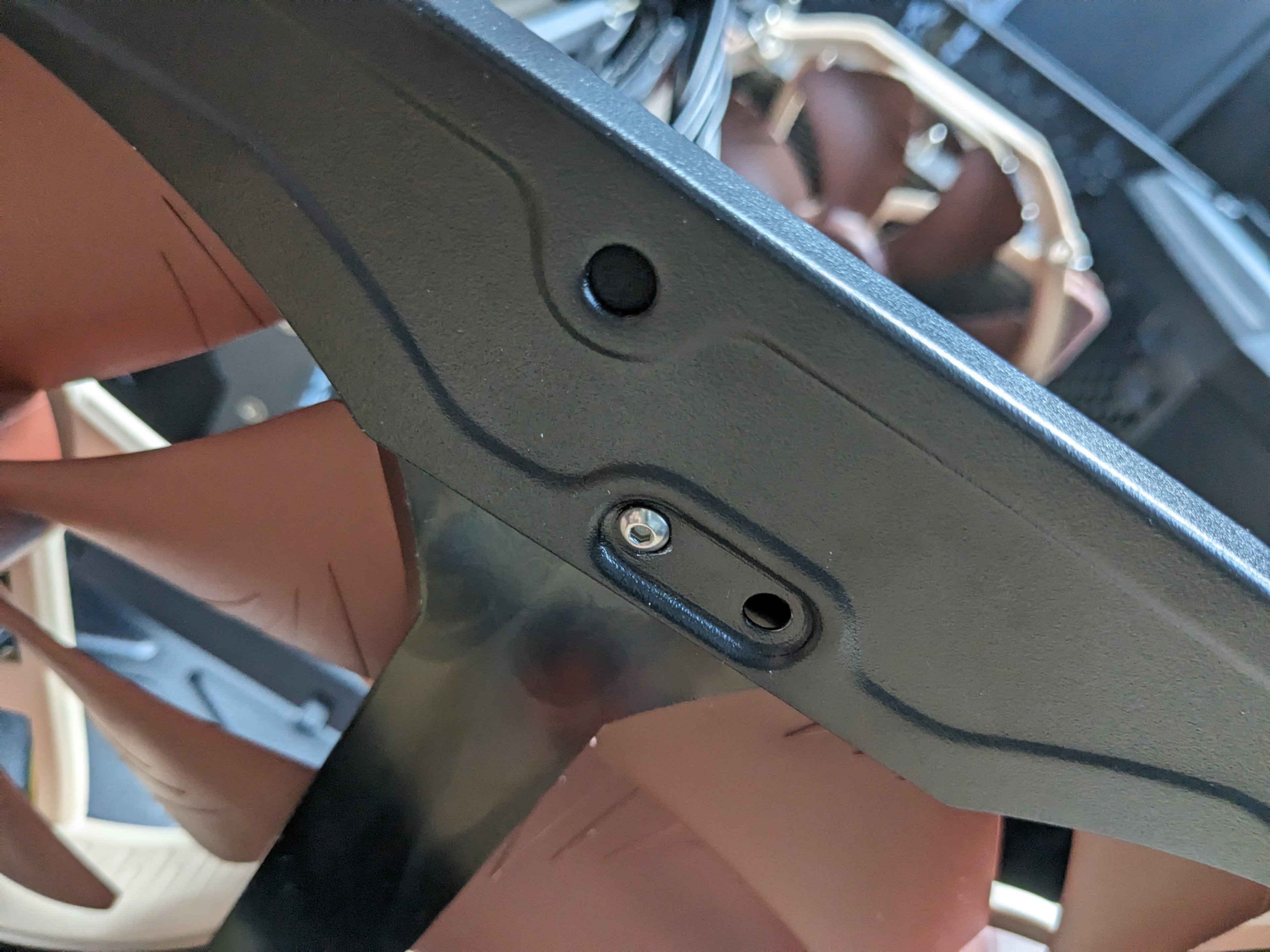

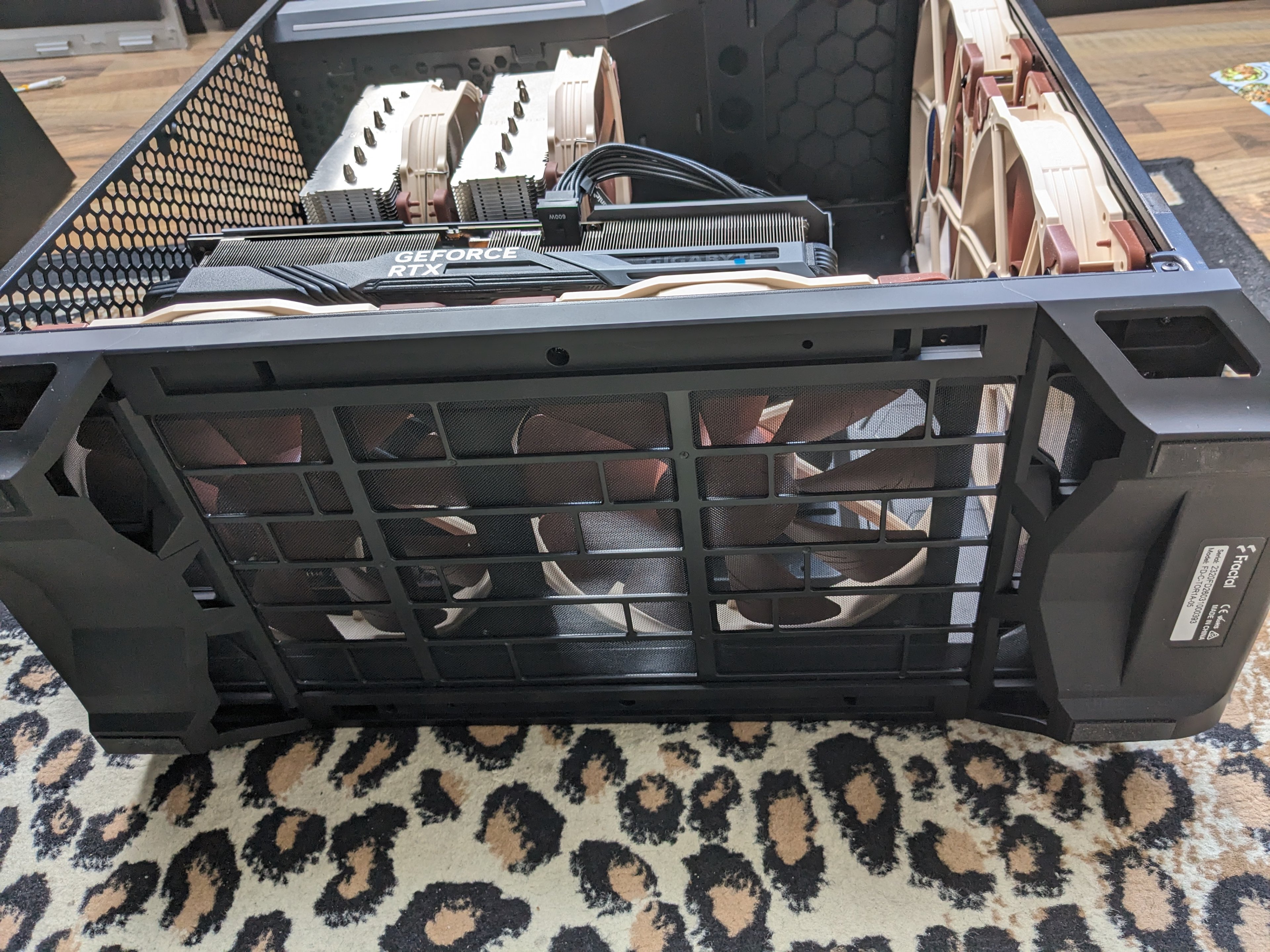

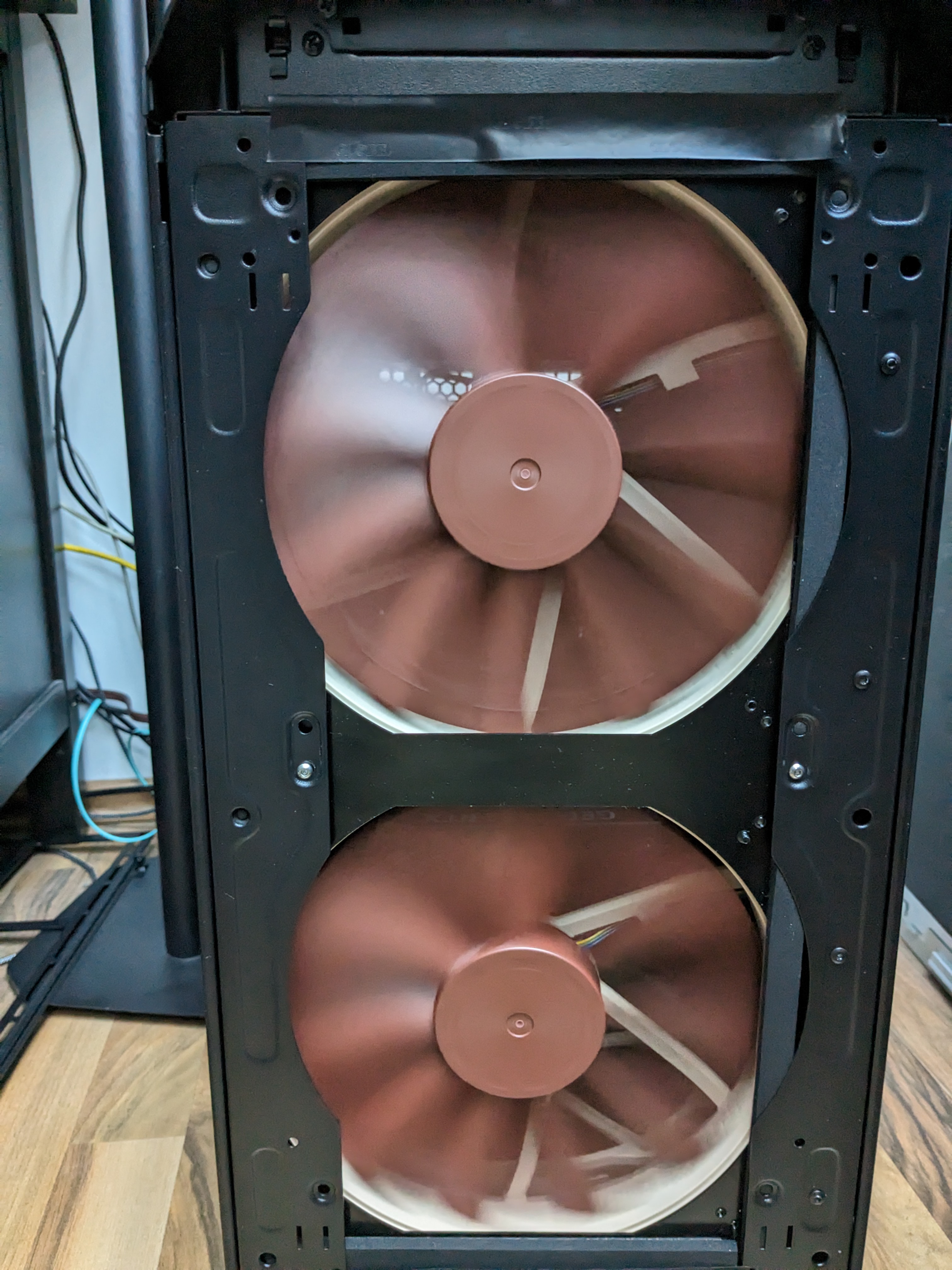

Das Dichtungsband ist genau das was ich verlinkt hatte (12mm breit und 6mm dick), passte perfekt. Ich habe es einfach rings um die Alphacool Blende geklebt :) siehe Foto hier:
Für das Verschrauben an der Front musst du lediglich an dieser Stelle einen kurzen Spalt lassen um die Schrauben durch zu stecken.
Verdeckt werden links ca. 2cm, da die Lüfter aber langsam drehen und durch Dichtungsband und Blende ca. 1cm hinter dem "Überhang" sitzen sind mir keine negativen Verwirbelungsgeräusche oder ähnliches aufgefallen und ich habe darauf verzichtet am Gehäuse rum zu sägen.
