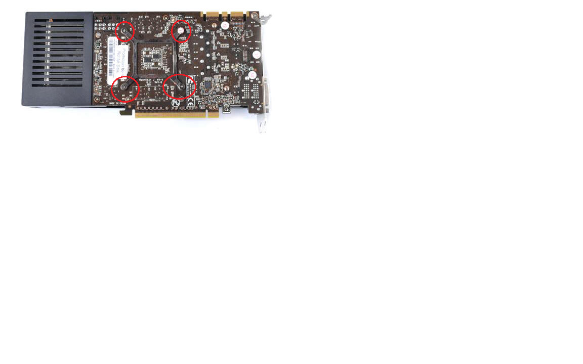

und zwar habe gestern meine GTX 670 Phantom bekommen.
Das Problem an der Karte ist, dass die Temperatur unter Last innerhalb weniger Augenblicke auf 100° hochschnellt, ergo gehe ich davon aus, der Kühler sitzt nicht richtig.
Bei genauerem Anschauen der Karte ist mir aufgefallen, dass zwischen Backplate und PCB an den Schrauben ein Spalt von ca 1-3mm ist (im Bild rot eingekreist). Der Kühler scheint jedoch fest zu sitzen.
Meine Frage wäre: Ist das bei eurer 670 Phantom auch? Oder haben die die bei mir nicht richtig angezogen?
Wäre super wenn da mal einer nachschauen könnte.
Danke im Vorraus

bevor du irgendwo hand anlegst, schick die karte zurück
sofort umtauschen sonnst verlierst du die garantie wenn du da selber dran rumschraubst
Hab die auch schon wieder eingepackt, wenns allerdings nur daran liegt überlege ich noch.
Edit: Seht ihr das Bild nicht?
Also ich besitze ne GTX 670 Phantom. Meine Temps sind beim Zocken unter 70° und ansonsten ist das Ding flüsterleise (kann die Lautstärkereviews von der gegenüber der Asus btw net verstehen...), also nein, das mit den 100° ist nicht normal und stellt einen Defekt dar und du solltest das Ding zurückschicken.
Ob ich nen Spalt da hab oder so weis ich net, ausbauen und nachschauen geht grad net.
Nein sehe keij Bild, falls es nur daran liegen sollte würde ich da trotzdem nicht selber rumfummeln wer weis wer dat Teil vorher in seinen Pfoten hatte also zurück damit und lieber auf die Neue warten.
Edit : nun ich sehen Bild :)
bei tomshardware gibts videos von den grakas im lautstärkevergleich und da ist die phantom viel zu laut. meine wird 62° warm beim zocken und ist unhörbar aus meinen haf 932. tausche sie gegen eine asus dc2 oder windforce 3
in der regel sitzen da feder die für den nötigen druck sorgen. wenn bei dir keine sind und die karte zu heiss wird dann fix zurück zum händler

Eine 5870 ist natürlich keine GTX 670,aber die Art der Halterung im GPU-Bereich ist bei beiden Karten identisch.
Die Schrauben sind nicht komplett bis zum Anschlag festgedreht.Zwischen PCB und Schraubenkopf befinden sich kleine Federn.
Das dürfte also normal sein daß dort ein Spalt sichtbar ist.
