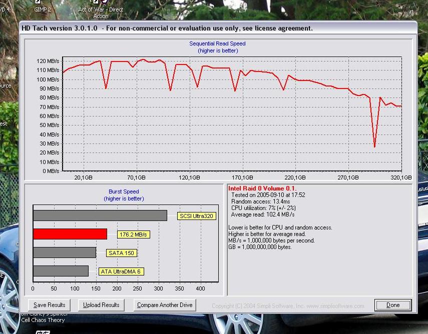

ey sucki, muss mich doch glatt auch mal an dich wenden...
Ich weiß nicht wo mein raid angeschlossen ist, ist es an der schnellen ich5r angeschlossen?
Kannst du dies an meinem screen feststellen (board ist asus p4p800 dlx)
thx im vorraus
Dein Raid ist am ICH5R. Sieht man erstens in der Performance, die man mit den meisten auf mainboards verbauten Controllern nicht hinbekommt (mit teureren und integriertem Speicher schon) und zweitens am Intel Raid0 Schriftzug im Rechten Kasten. Beim Sil würde Sil da stehen.
