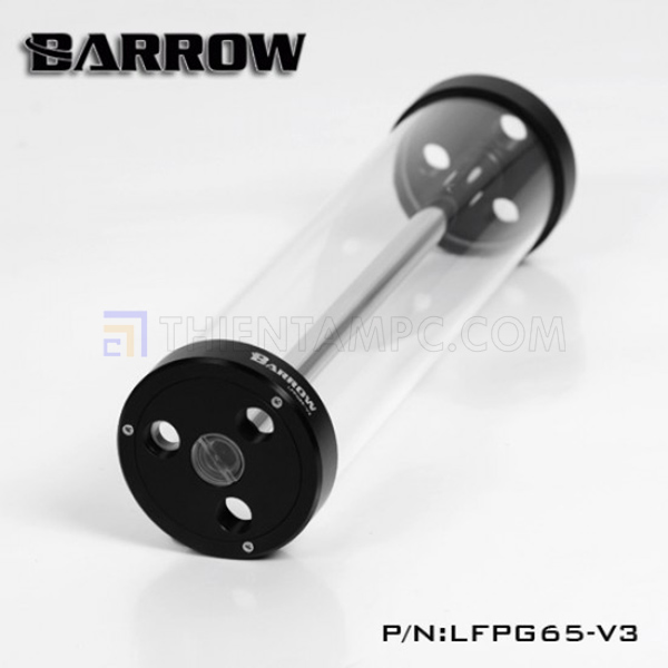

Dieser Ausgleichsbehälter gefällt mir sehr und möchte ihn sehr gerne bestellen. barrow-tank-glass-65-170mm-ver-3.jpg
Nur verstehe ich nicht wozu diese 3 Löcher auf jeder dienen. Sind das Ein/Ausgänge mit 1/4 Zoll Innengewinde? Gewinde sehe ich persönlich keine, aber vielleicht liege ich da falsch?
Was ist denn der durchsichtige "Deckel" in der Mitte? Verschlussschraube mit einem Längsschlitz?
Versteht Ihr wie der Ausgleichsbehälter funktionieren soll?
Wäre mir eine grosse Hilfe :)
Wünsche euch noch einen wunderschönen Tag!

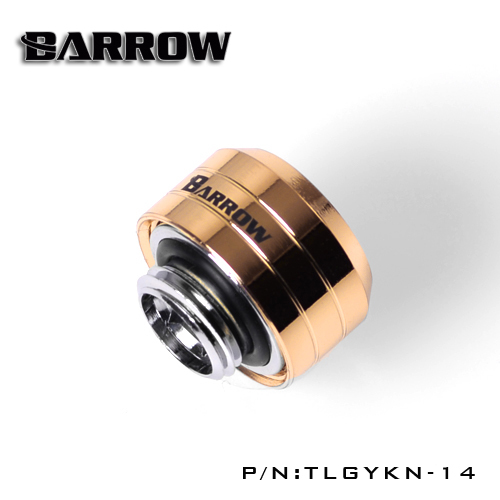

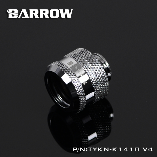

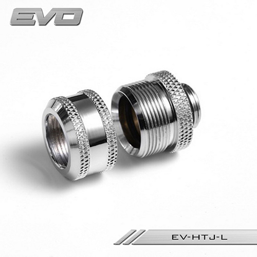

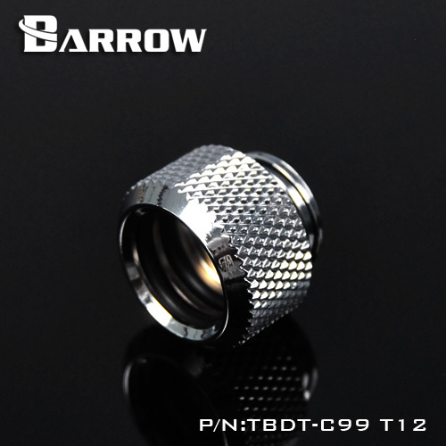

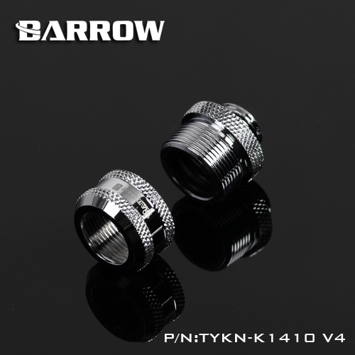

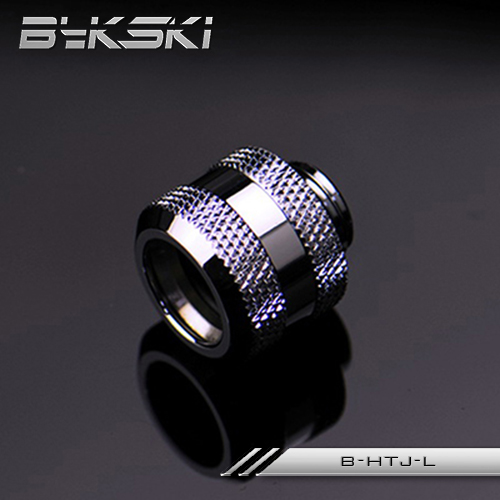

Wollte auch die Gelegenheit nutzen um zu fragen ob Jemand weiss ob es zwischen den beiden relativ bekannten Chinesischen Wasserkühlungs Herstellern Barrow und Bykski einen Qualitätsunterschied gibt? Ich bin dem ganzen etwas nachgeforscht und mir wurde von einem Chinesen Wiederverkäufer gesagt, dass Bykski und Barrow die gleiche Fabrik teilen aber 2 verschiedene Firmen sind. Dazu gibt es noch EVO, scheint eine Produktlinie von Bykski zu sein. Die Evo Anschlüsse kosten 3x weniger als die von Barrow, die Bykski Anschlüsse aber "nur" die hälfte.
TB2BijqqVXXXXXKXXXXXXXXXXXX_!!24741108.jpg TB2Itq3qVXXXXcqXXXXXXXXXXXX_!!24741108.jpg TB2o9lPfmiK.eBjSZFyXXaS4pXa_!!68100854.jpg TB2tyS.bmGI.eBjSspcXXcVjFXa_!!68100854.jpg_600x600.jpg
TB2ZrztppXXXXaNXXXXXXXXXXXX_!!31916113.jpg TB2ZZKJeb1K.eBjSszbXXcTHpXa_!!68100854.jpg
Die Teile sehen genau gleich aus (abgesehen von dem Barrow Logo). Meint Ihr, dass es trotzdem einen Qualitätsunterschied gibt? Soll ichs wagen die günstigeren zu nehmen?
Ja, das sind alles Anschlüsse.
Ja, die sind alle 1/4".
Kann man je nach Bedarf und der eigenen Situation im Gehäuse als Zugang, Abgang, Füllport, Zugang für Temperatursensor oder Beleuchtung oder oder oder ... benutzen.
Der durchsichtige "Deckel" in der Mitte ist das eine Ende eines Acrylstabes, der durch den gesamten Behälter geht und am anderen Ende mit einer LED ausgestattet das Kühlmedium illuminiert (wenn man das will).
Bezüglich der Überschrift und Funktionsweise:
Durch einen der Anschlüsse kommt Flüssigkeit rein, durch einen der unteren geht es in die Pumpe... Gravity is a bitch. [die restlichen Anschlüsse sollte man dicht verschrauben, bringt Vorteile und viel Frohsinn]

Nur von den Bildern her wird dir das keiner 100%ig sagen können.
Verschiedene Löcher sind meistens verschiedene Positionen für Einlass und Auslass, warum da jetzt je 3 auf der Ober- und Unterseite sind, ergibt sich für mich nicht.
Besser sind AGBs, wo oben eine Öffnung zum Be- und Nachfüllen des Behälters ist und unten sowohl seitlich als auch unten ein Paar Ein- und Auslässe vorhanden sind, wie zB beim Phobya Balancer.
Der hier sieht für mich einfach nur symmetrisch aufgebaut aus, ist eher was, wenn man das Ding waagerecht einbauen möchte.

Du sparst recht viel. Auf Aquatuning.de kostet eine Packung mit 6 Hardtube Anschlüsse von Alphacool für 13 mm Außendurchmesser Acrylröhren 30.99 Euro (die günstigsten). Einzeln: 5.80
Die teurere Monsoon Anschlüsse, Sechserpack 39.99 Euro. Einzeln: 7.59
Die Barrows die ich vorhin gepostet habe, das neuste Modell mit 3-facher Dichtung: 2.19 Euro / Stück
Bykski: 1.38 Euro / Stück
Bykski EVO: 0.69 Euro / Stück

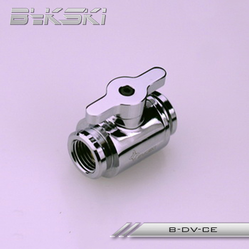

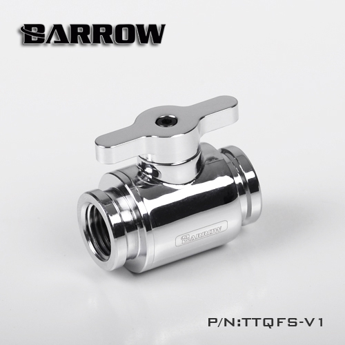

Ein Kugelhahn von Barrow (den ich auch vorhin gepostet habe) Messing verchromt, Griff aus Aluminium in verschiedenen Farben:
9.97
Gleich aussehender Bykski: 4.02
Alphacool Eiszapfen mit Kunststoff Griff (also eigentlich weniger hochwertig): 18.79 Euro
Qualitativ sind die China Dinger hochwertiger, viel mehr Auswahl auch an Farben, Verlängerungen etc. etc. TB2DbE1b4aJ.eBjSsziXXaJ_XXa_!!31916113.jpg_600x600.jpg TB2DXptaNeK.eBjSZFuXXcT4FXa_!!23715665.jpg_600x600.jpg

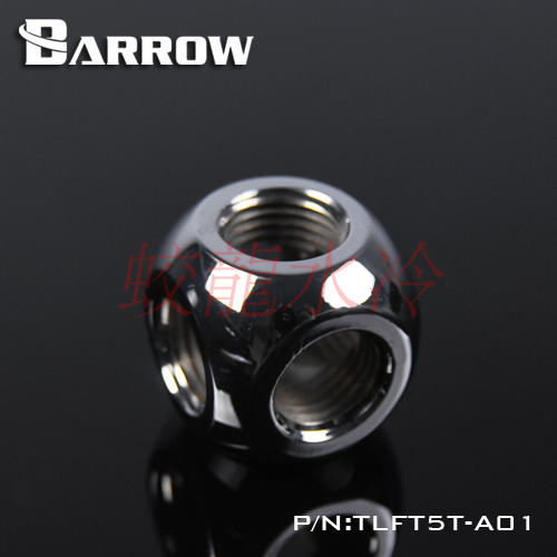

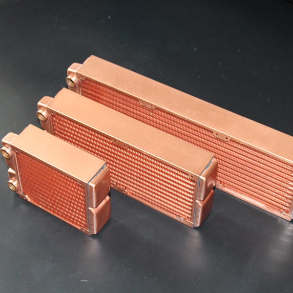

Im Allgemeinen finde ich, dass die Chinesen in Sachen Wasserkühlung, viel originellere Teile herstellen, mit denen man noch kreativer basteln kann. Persönlich finde diese multi-port Kugeln interessant TB2.u89qXXXXXXMXXXXXXXXXXXX_!!31916113.jpg oder auch diese Radiatoren, komplett aus Kupfer. Die gibt es auch 24 mm dicke, hier gibt es keine die so dünn sind, fangen alle bei 27 mm an. TB2u.FGXFrB11BjSspjXXciYpXa_!!24741108.jpg_600x600.jpg

Magicool ist auch ein OEM Radiator Fabrikant, die Radiatoren findest du überall (caseking etc etc). Vor allem, sind die Radiatoren viel besser als die meisten herkömmlichen. Der Magicool G2 z.B bietet höhere Leistung mit 27 mm Dicke als der total überbewertete Alphacool ST30, der 30 mm dick ist. Bei Magicool kannst du dir auch einen Radiator auf Wunsch anfertigen lassen.

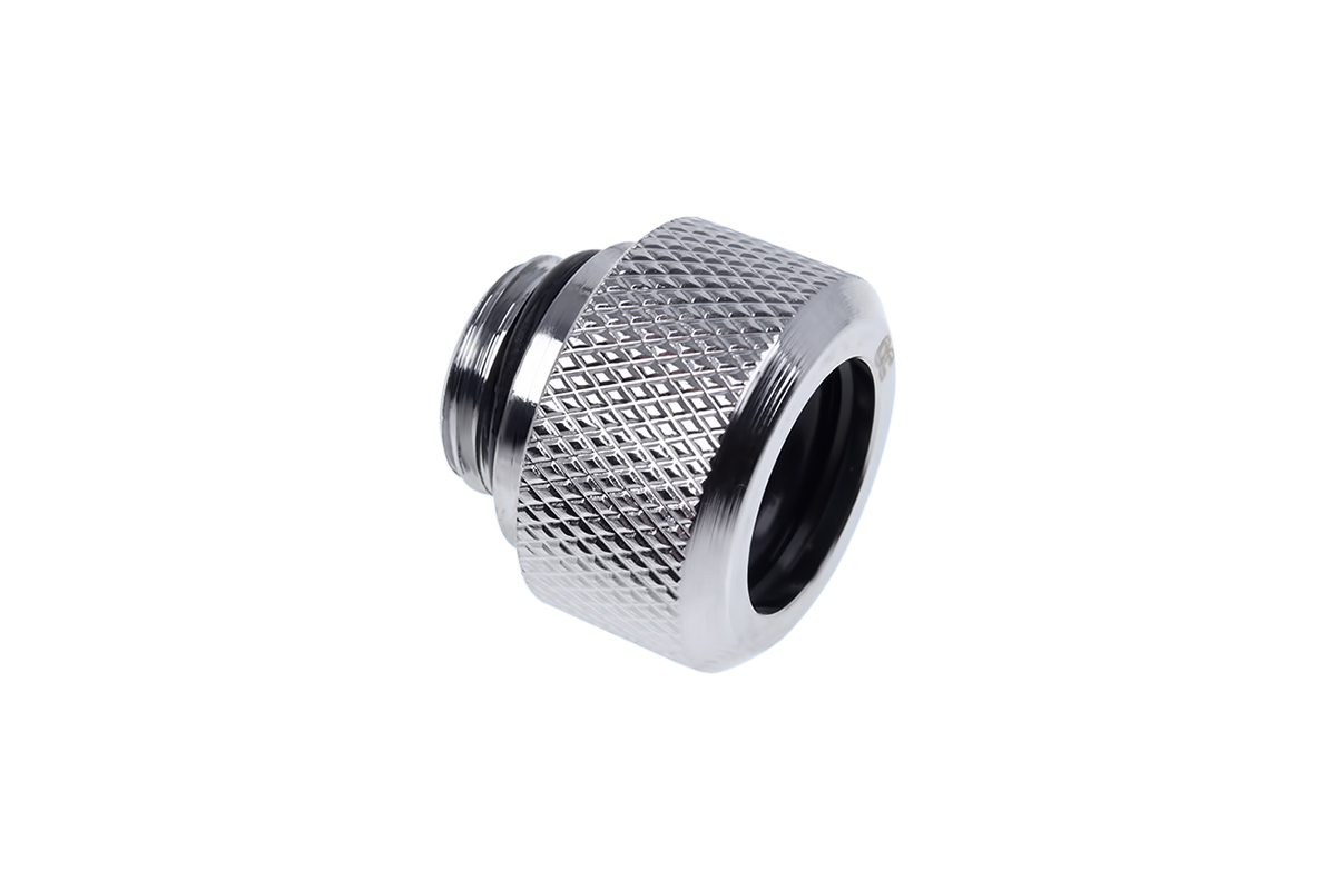

Generell sind die Chinesischen OEM den herkömmlichen Marken ein bisschen voraus, die Produktion findet so oder so in China statt. Es stimmt, dass je nachdem das Zeug hier entworfen wird und dann in China produziert, aber das kommt auch darauf an wie groß die Anfrage und die Hebelwirkung auf die Fabrikanten ist. Oft werden einfach Stock Produkte gekauft und dann neu vermarktet oder es lassen sich auf Wunsch kleine Änderungen machen. Danach sieht es bei Alphacool aus, die Anschlüsse sind sehr ähnlich wie Barrow, würde mich nicht wundern, wenn es die gleiche Fabrik ist. Alphacool Eiszapfen: 1011192.jpg Barrow: TB2JeFObFXXXXcoXXXXXXXXXXXX_!!23715665.jpg_600x600.jpg
