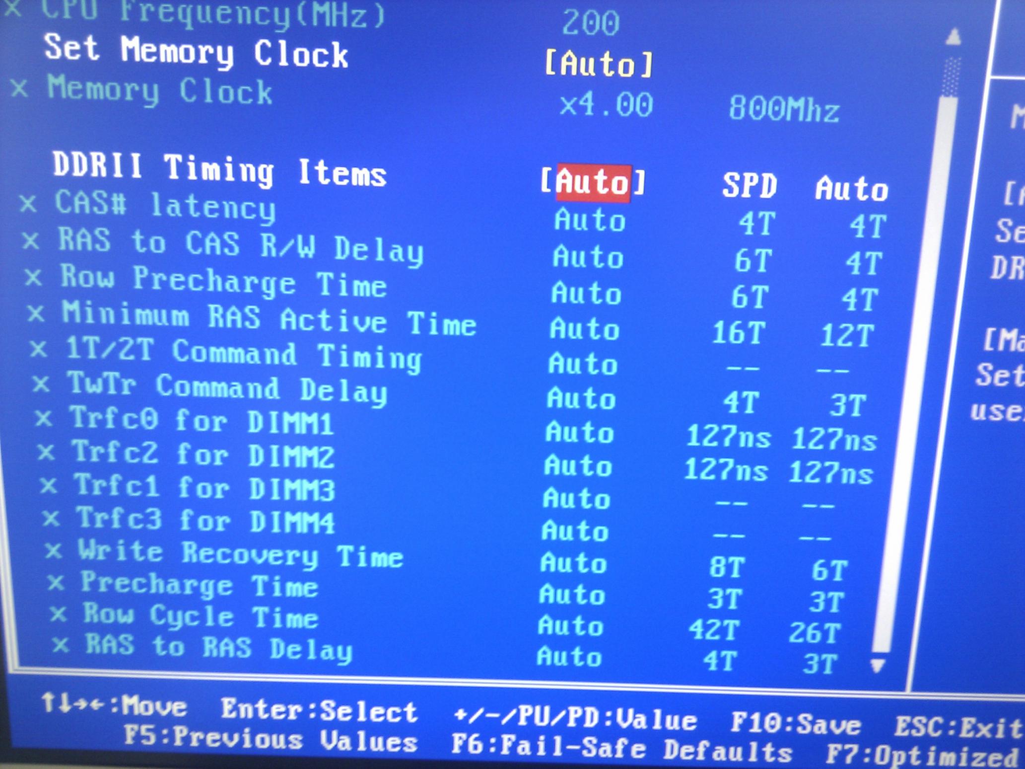

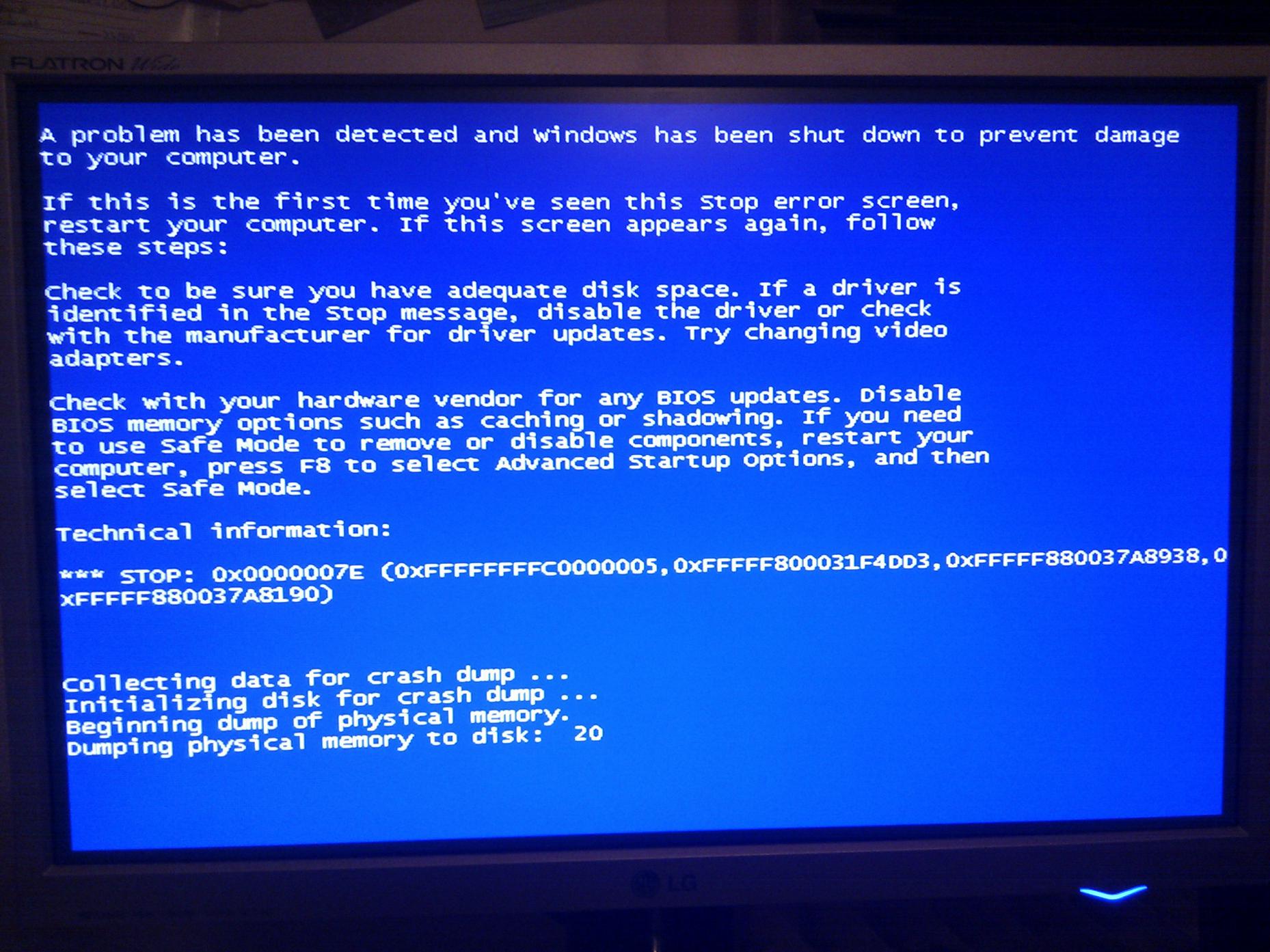

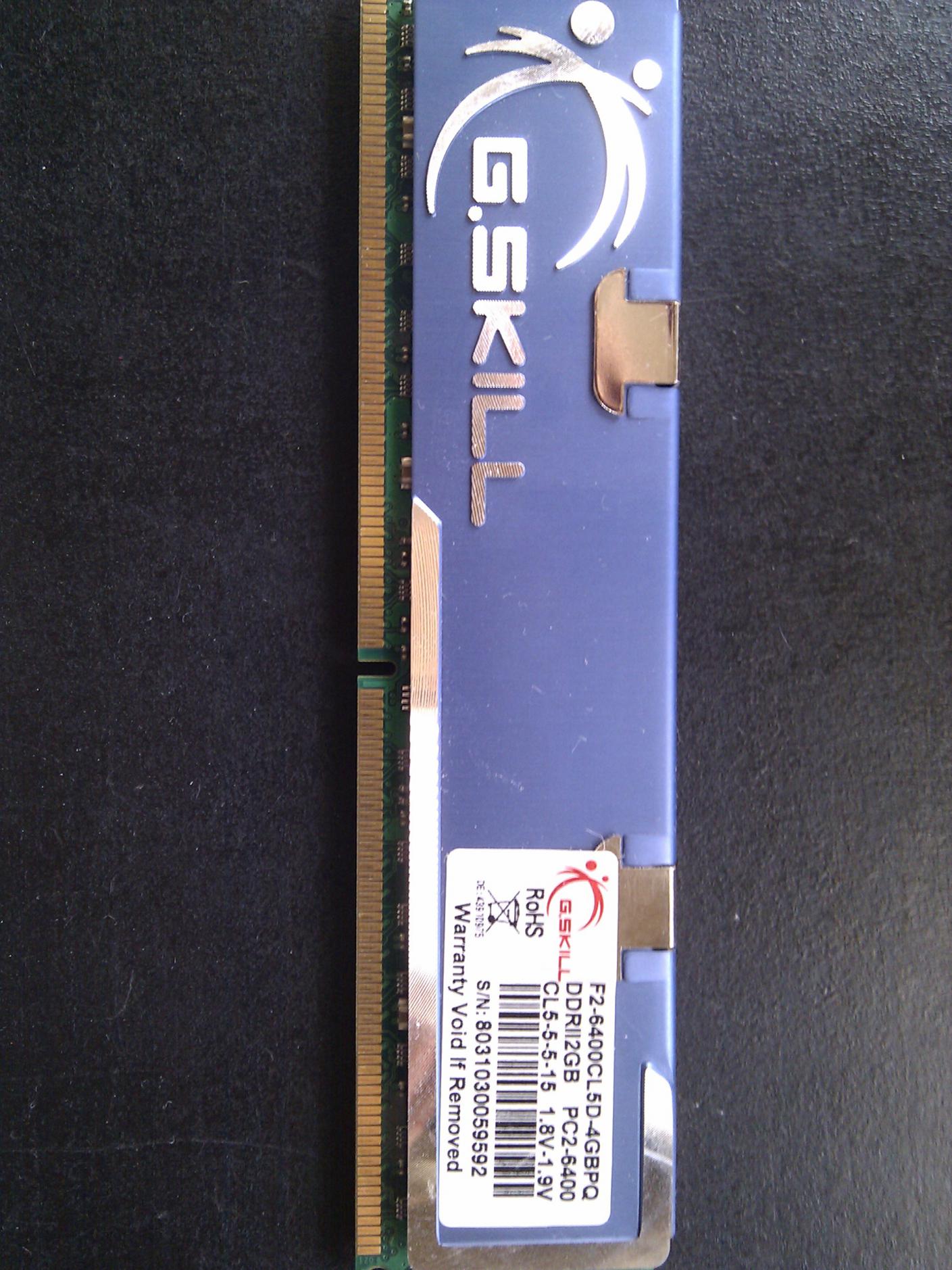

Ich habe den in der sig abgebileten rechner. Jedoch nicht mit 4 sondern mit 8 gb ram. (4*2 gb, GSkill). Seit dem habe ich öfters bluescreens (siehe angehangenes bild). Da sie nicht reproduzierbar sind und tempreaturen ok sind, vermute ich das es der ram ist. Ich habe jetzt die "neuen" 2*2gb ruasgenommen. seit dem hab ich keinen bs mehr. Ich habe mir nun die Timings angeguckt, im bios ist "auto" eingestellt (siehe screentshot). Jedoch mit den werten 4 4 4 4 12. Auf meinem ram steht aber 5 5 5 15 (siehe screenshot). Jetzt wollte ich mal fragen (um auf nummer sicher zu gehen), ich bin doch an der richtigen stelle im bios oder ? also wenn ich die timings auf 5 5 5 15 setzten will, kann ich das doch da machen wo ich auf dem scrrenshot vom bios bin, oder ?
weitere frage: ist es gefährlich die timings hochzusetzten (also auf 5 5 5 5 15) ? oder kann sowas nur gefährich werden wenn ich sie runter setzte ?

Raufsetzen sollte kein Prob sein. Stell sie auf 5-5-5-15 oder stell die Spannung etwas höher ein ~0,2 V
1,8 oder 2V
Du bist an der richtigen Stelle im BIOS.
Stell die Timings manuell auf 5-5-5-15, die Spannung auf 1,8-1,9V, so wie der RAM es will.
Bei Vollbestückung muss man aber meistens die Spannung noch zusätzlich erhöhen. Mehr als 2,1V würde ich erstmal aber nicht einstellen. Langsam hocharbeiten und testen.

Wenn die Module mit 1,8V "laufen" ist es OK - 1,9V versuchen, wenn es Abstürze gibt - ansonsten die 2,0V möglichst NICHT überschreiten -
zunächst mit "auto" versuchen = 1,8V
EDIT:
eine andere Möglichkeit ist es, die Module in "DDR2_3 & DDR2_4" einzusetzen - bei dem AMD940 -
Statt den Speichern ungesunde Spannungen ab 2,0V zu verpassen, solltest du hier 1,9V einstellen und dem Speichercontroller (CPU_NorthBridge) etwas mehr Spannung geben.
Meist sind 1,12 - 1,15 V vom BIOS eingestellt, alles bis 1,2V ist unkritisch - für die alten C2 PhenomII sind bis 1,35V von AMD zugelassen.
(Viel mehr Spannung als 1,2V bringt aber selten höhere Stabilität)
